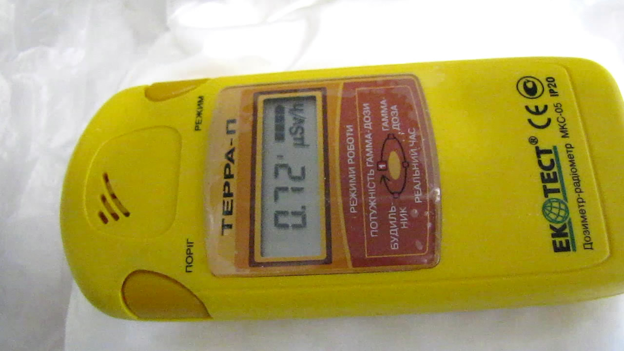

Posts: 69301
Калий - радиоактивный металл
http://chemistry-chemists.com/N7_2013/C ... -P9-1.html

PostPosted: 21 Sep 2013 21:39
Благодаря радиоактивному изотопу калия в теле человека массой 70 кг каждую секунду происходит около 4000 радиоактивных распадов.
Ну я бы добавил, что в среднем около 4000 Бк. Причем самый радиоактивный орган это сердце. Бывало, что и за 8000 Бк переваливало.
 Post subject: Re: Радиоактивность
PostPosted: 21 Sep 2013 22:17
Posts: 69301
Спасибо, добавил примечание в статью.
Впечатление после опытов с дозиметров можно передать двумя словами:
"игрушка понравилась" :)
