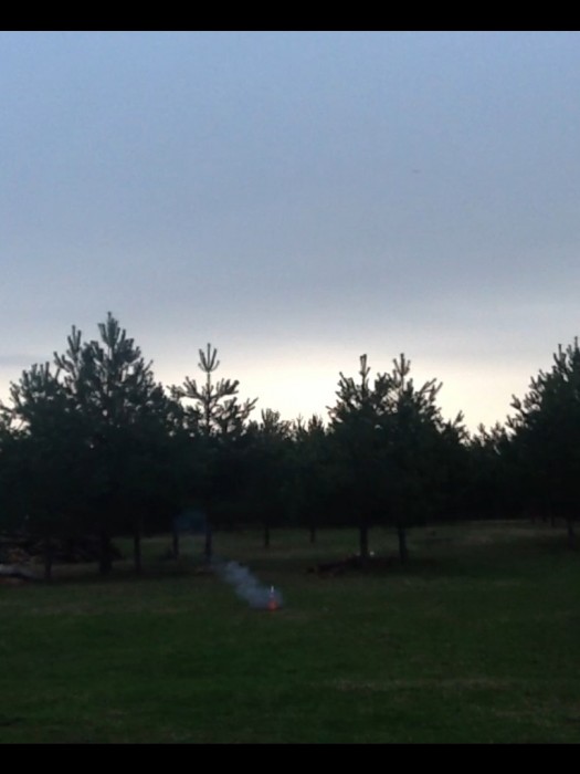

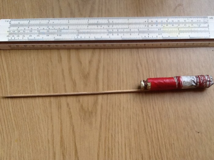

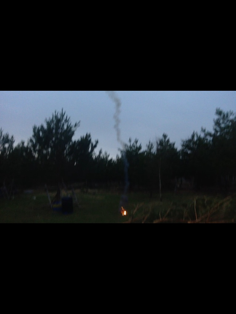

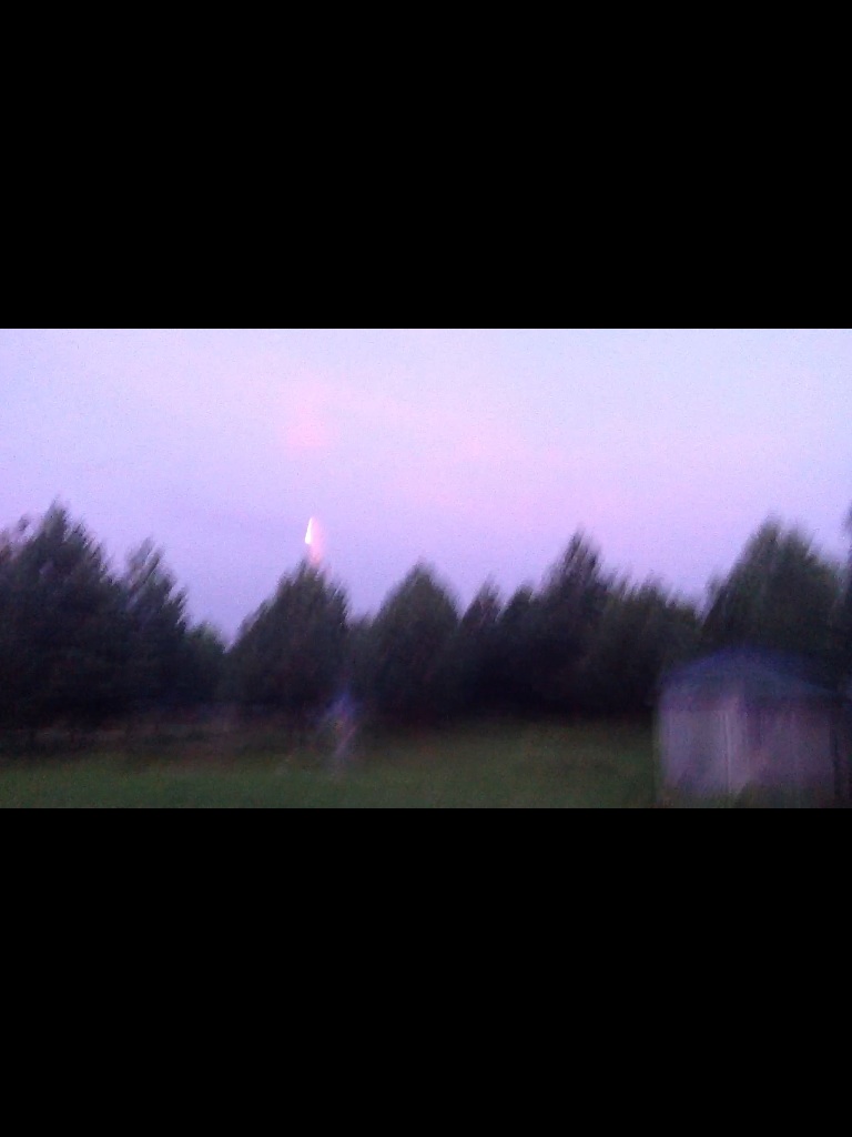

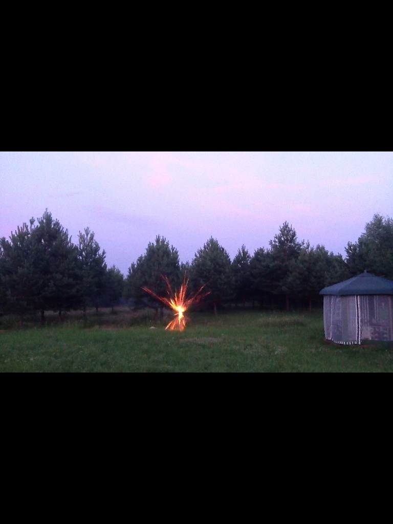

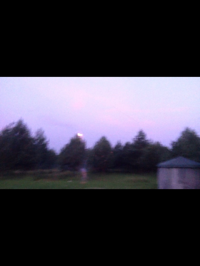

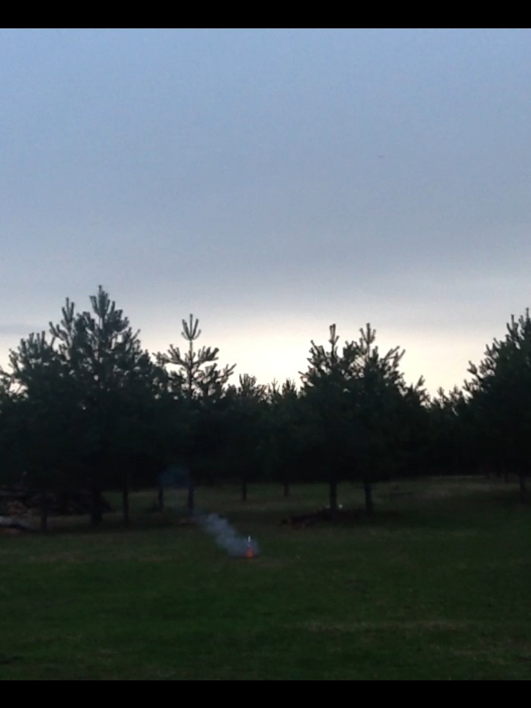

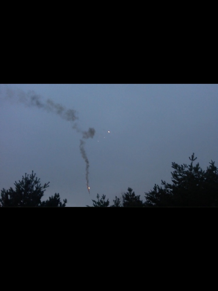

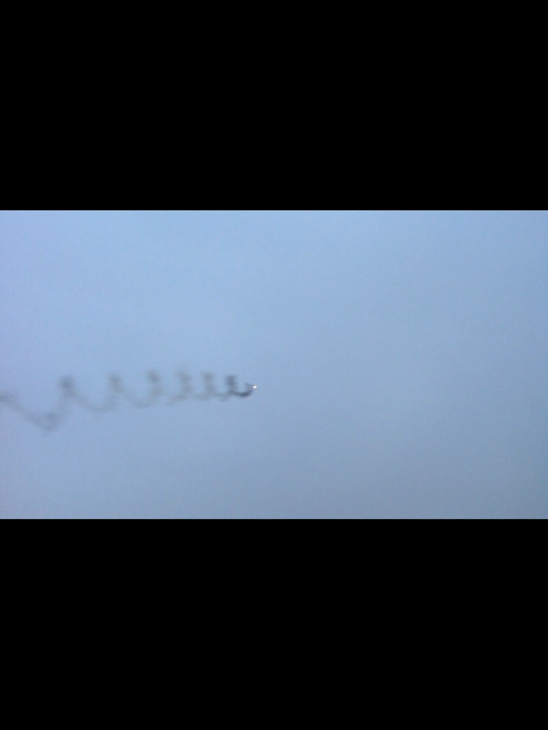

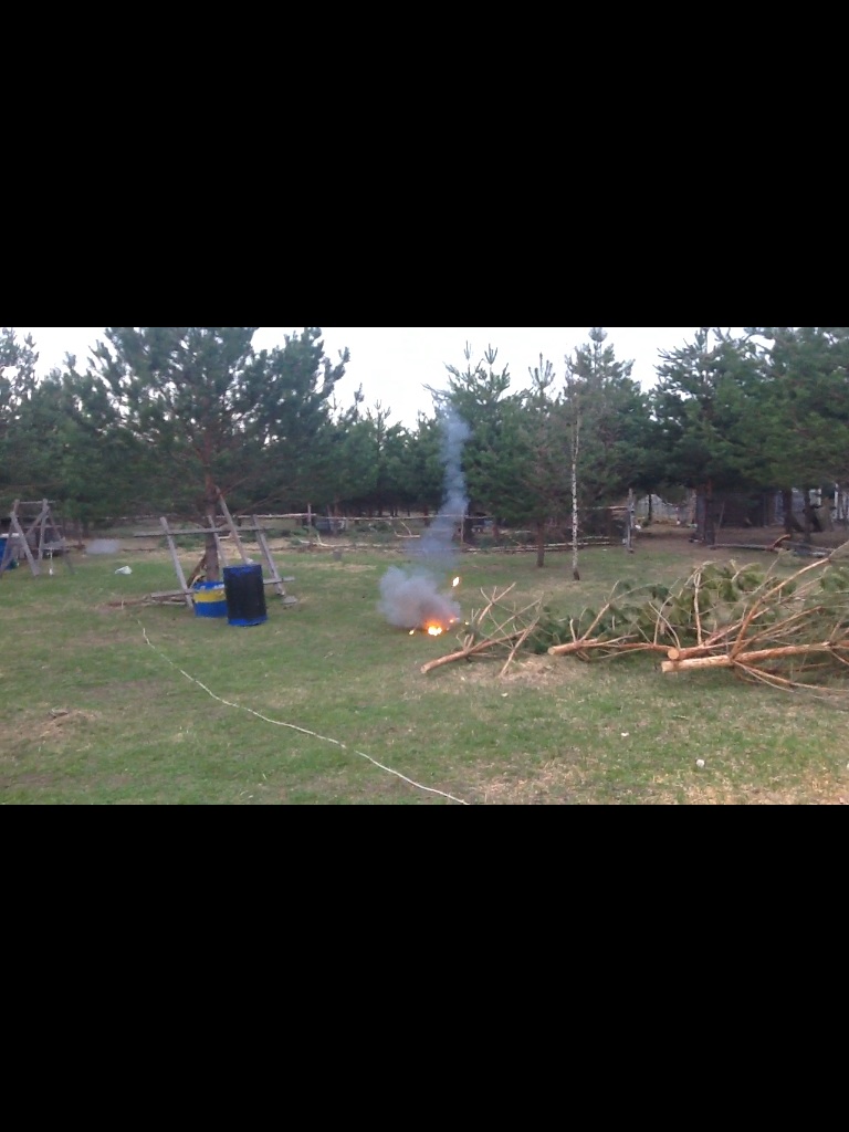

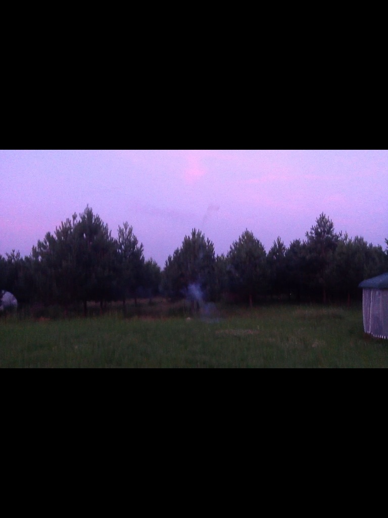

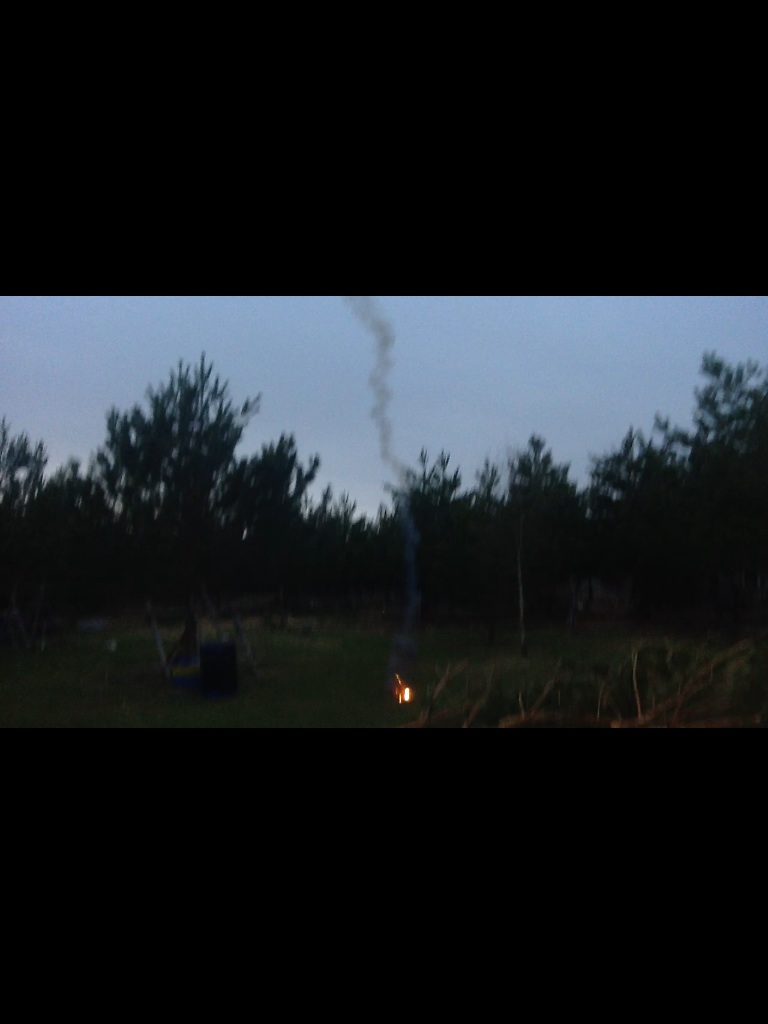

Оказалось, что натриевая карамель (25грамм нитрата натрия на 13грамм сахара) развивает очень плохую тягу, и лететь не хотят (но пока пробовал только "порошковые", а есть ещё две с плавленым (без добавления воды) топливом, посмотрим что будет с ними).
Зато "карамельная" бумага (на натриевой селитре) имеет хорошие перспективы. Вот видео взлёта ещё одной, топлива в ней в пять раз больше, чем в первой (видео первой в прошлом моём сообщении). Был топливный канал (примерно 3 см), но этого оказалось мало. Ракета, оторвавшись от стартовой площадки взлетела на несколько сантиметров, но верх начал перевешивать (стабилизаторы были, но скорость мала, и они ещё не работали). Ракета упала на землю, "покувыркалась", переместилась на метр (стабилизаторы были на это не рассчитаны, и наверняка смялись до непригодности). Потом поток реактивных газов резко возрос, ракета оторвалась от земли и довольно круто (для такого старта) пошла на взлёт. Летела она большими зигзагами, отлетела на два десятка метров и полетела бы дальше, но тут у неё вырвало сопло (сопло делал по Чувурину). Ракета круто пошла в низ, подталкиваемая реактивными газами, со всего размаху врезалась в землю, (изящный конус превратился в "лепёшку"), на земле догорели остатки топлива.
Получилось красиво, мне понравилось, (советую посмотреть видео, кадрами это не передать), но неуправляемая ракета это как минимум опасно, запускать их надо в дали от построек и горючих веществ. А так же не забывать про защитные очки.
trim.XQGdeB.MOV [7.65 MiB]

Последняя ракета понравилась - этаким штопором полетела. :) Я в ракетах плохо разбираюсь (только пару раз свистки на бензоате + ПХК делал), но хочу сказать, что канал в топливе желательно должен быть. Так что делайте хороший длинный канал и хорошее сопло. Кстати, в карамельные составы стоит добавлять катализатор (3 - 5% окиси железа).
П.С. Только что "наварил" нитрата гуанидина - хочу попробовать сделать на нем ракету.

Для лучшей воспламеняемости топлива в канал можно попробовать добавить быстрогорящий тос.

За счет нагретых газов воспламенение пойдет сразу по всей длине, так что я думаю ТОС здесь будет лишним.

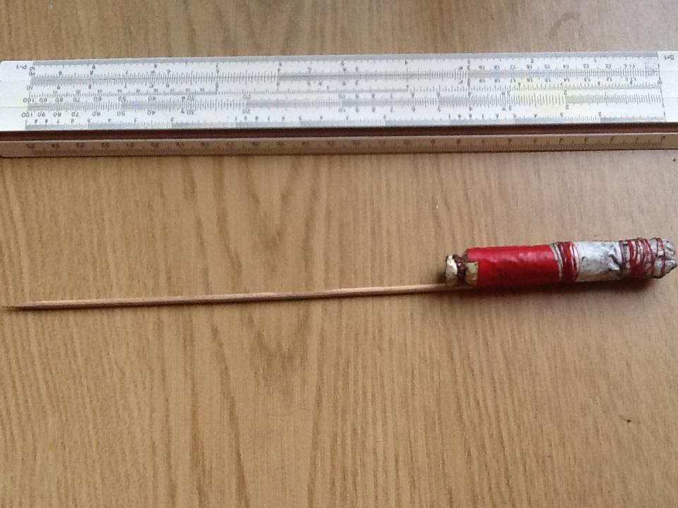

Встретился на стройке как-то нитрит натрия, его оказывается используют в зимнее время как противоморозную добавку для бетона, к тому же он является ингибитором коррозии стальной арматуры.

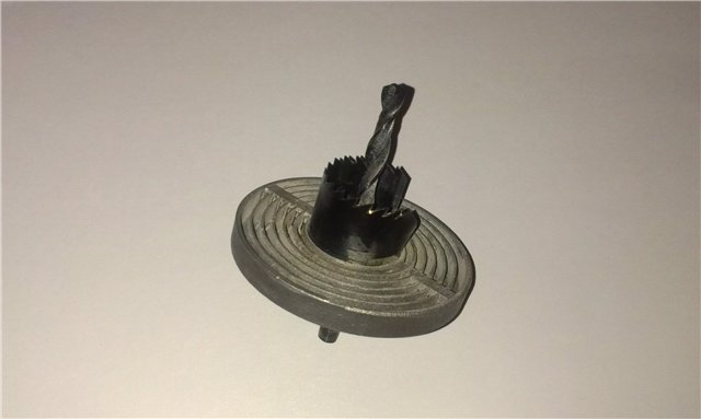

На его основе был изготовлен двигатель ракеты диам. 25 мм длиной 150 мм. Сопло и верхняя заглушка для ракеты изготовлены из дерева. Деревянное сопло обладает достаточной огнестойкостью на время полета ракеты и имеет сравнительно небольшой вес. Для его изготовления использую коронку по дереву:
В итоге выпиленное из доски получается такое сопло:
Сопло клеится на силикатный клей и дополнительно укрепляется небольшим гвоздем, без этого сопло часто срывает на старте. Состав топлива: NaNO2-62%, уголь-28%, S-10%. Центральный канал готовился высверливанием диам. 5 мм длиной 70 мм. Стабилизатор- деревянный шампур для шашлыков длиной 400 мм. Ракета снабжалась небольшой боеголовкой. Испытания, считаю, прошли удачно.

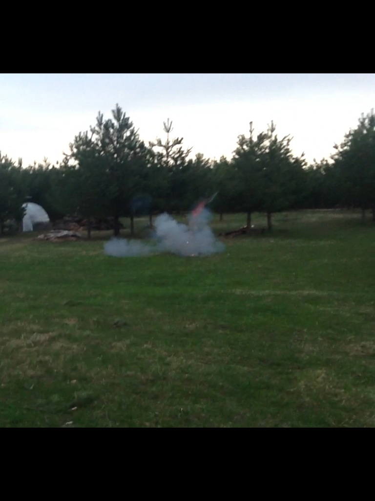

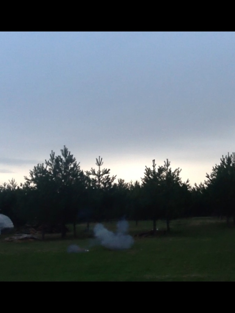

Мне почти всегда невезло с ракетами. Решил попробовать по этому способу http://pirotehnika.ruhelp.com/index.php?showtopic=3414 . Тут уж всё десять раз "пережевано".
Сделал, порох спрессовал ударами молотка, а она взорвалась на старте. Обидно :( .

У меня тоже взрывались (на ЧП), посему вернулся к отработанным ракетам на селитрованной бумаге. Селитру лучше брать калиевую, т.к. NaNO3 "прёт" заметно хуже; бумага - нарезанная полосами свежая (!!!) газета. Можно и старую, но тогда придётся дважды пропитывать. Сушил над газовой конфоркой.
...Пробовал как-то запускать ракету на "Zn+S": ярко посветило из сопла секунд десять, подымило, а потом потёк алюминий - какой уж тут полёт... (я алюминиевые трубки от насосов использовал - там сопло уже готовое).

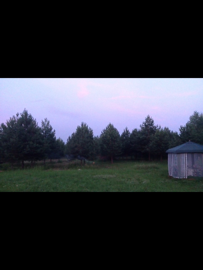

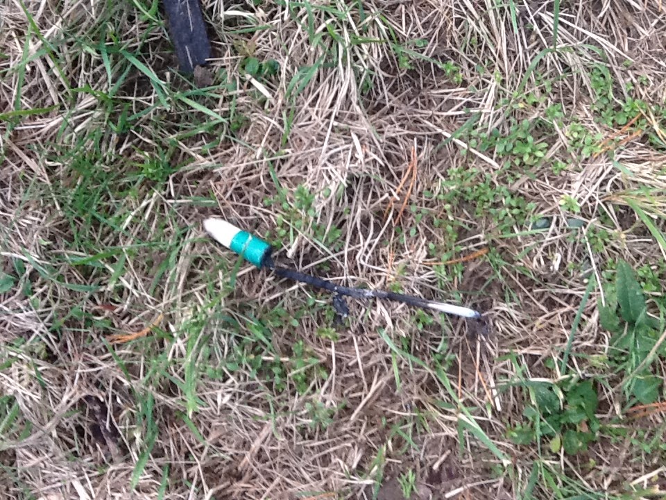

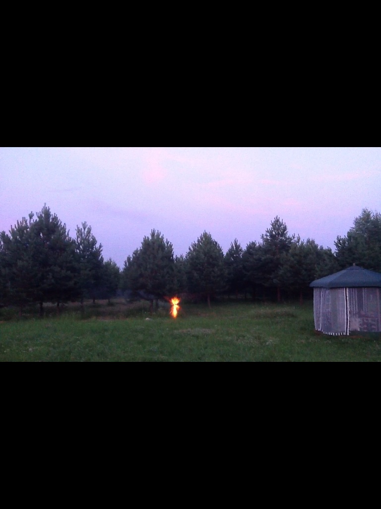

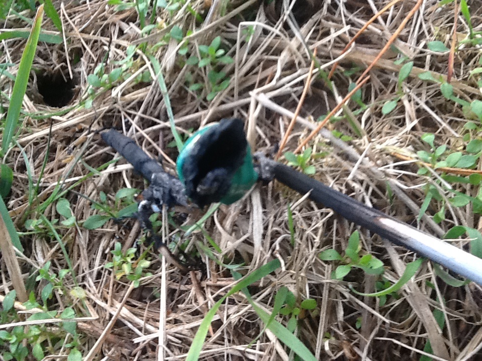

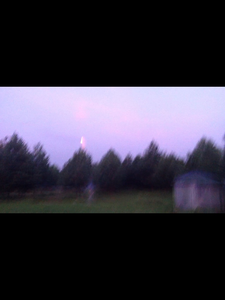

Поделал ракеты на смеси перхлорат калия - бензоат натрия - оксид железа (III), 76 - 23 - 1,5. Ракеты с центральным каналом (хоть совсем маленьким) взрываются на старте, при этом, выгорает не всё топливо. Без центрального канала (и соплом побольше) летают, но от нарастающего давления вскоре взрываются. Очень высокая температура, от сопла ничего не остаётся ещё на половине сгорания топлива, далее ракета теряет скорость, переворачивается и падает.
На предпоследнем видео ракета начала взлетать очень не плохо, после сопло прогорело, она упала, и от столкновения с землёй выпустило облако как после атомного взрыва (в форме грибка, при том шикарной формы, на видео его видно не плохо, но в живую это было вообще супер!) на фото именно эта ракета после запуска.
Есть ещё один запуск, но на другой камере, его выложу позже. Там ракета полетела по траектории в форме радуги, пролетев около 100-а метров стукнулась в землю и сразу громко взорвалась.

Как я уже говорил, вазелин необходим в этом составе. И задавливать топливо в корпус надо очень сильно.

Да, это хорошее ракетное топливо. Не то, что капризная селитрованная бумага (СБ): то недосушил, то с концентрацией нитрата ошибся, то за пару дней топливо отсырело (или "устарело"?) в запечатанной герметично ракете... Мы с товарищем так и не уззнали, какие в СБ происходят процессы, что тяга так явно падает. Последнее, кстати, основной бич ракет на СБ, даже на калийной селитре. Почему их и нельзя долго держать - желательно запускать не позже суток после "заправки". В идеале - сразу.
Как вижу, селитрованная бумага против перхлората - как баран против трактора. Максимум, чего мы добивались - это 50-80м по вертикали (раз на 10-15 запусков). Это при диаметре топливной болванки 2,2-2,5см и длине 12-15см (сопло - 4...5мм). А здесь такие малюсенькие, и так шныряют :)

Эта смесь тоже не подарок, слишком взрывоопасна. Да и дорогой перхлорат применяется, как уже писал, собираюсь попробовать заменить его нитратом.
А вот про процессы происходящие с карамельной бумагой слышу впервые. С весны лежит стопка газет пропитанная нитратом натрия с сахаром (дома, но на открытом поддоне). Будет обидно, если она вся пропала. Нужно будет проверить опытом (просушить, и запустить на ней ракету).
