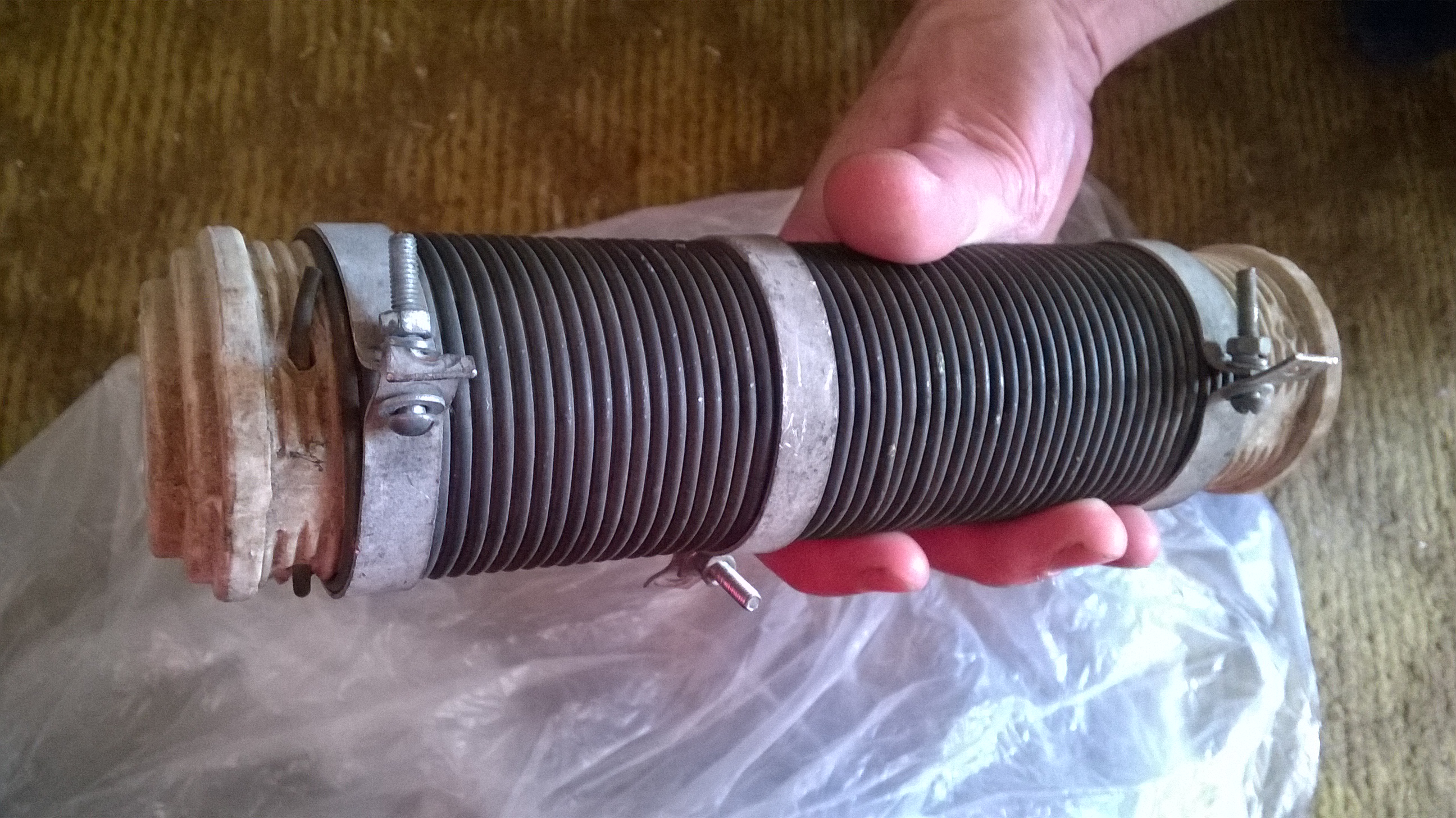

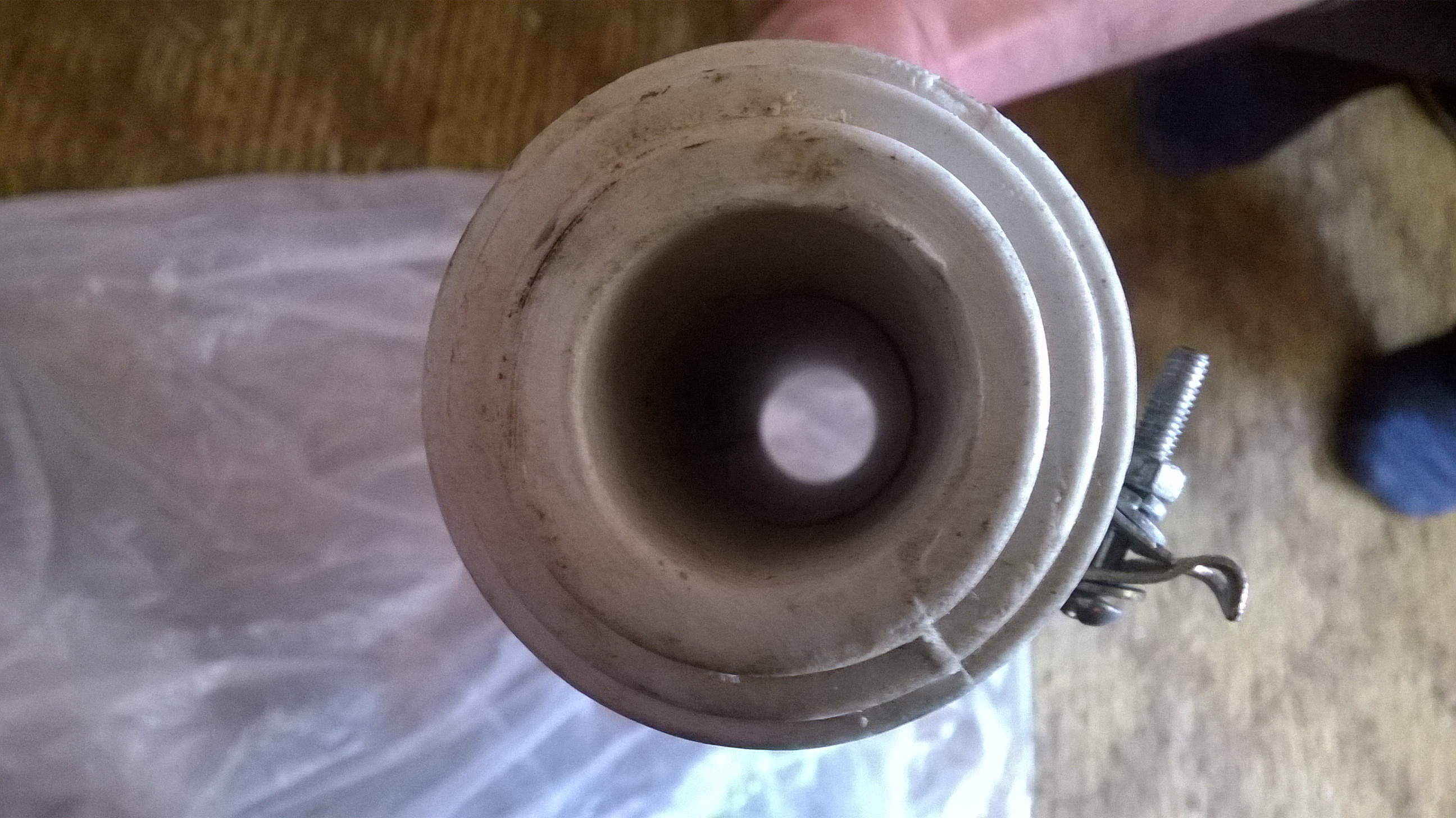

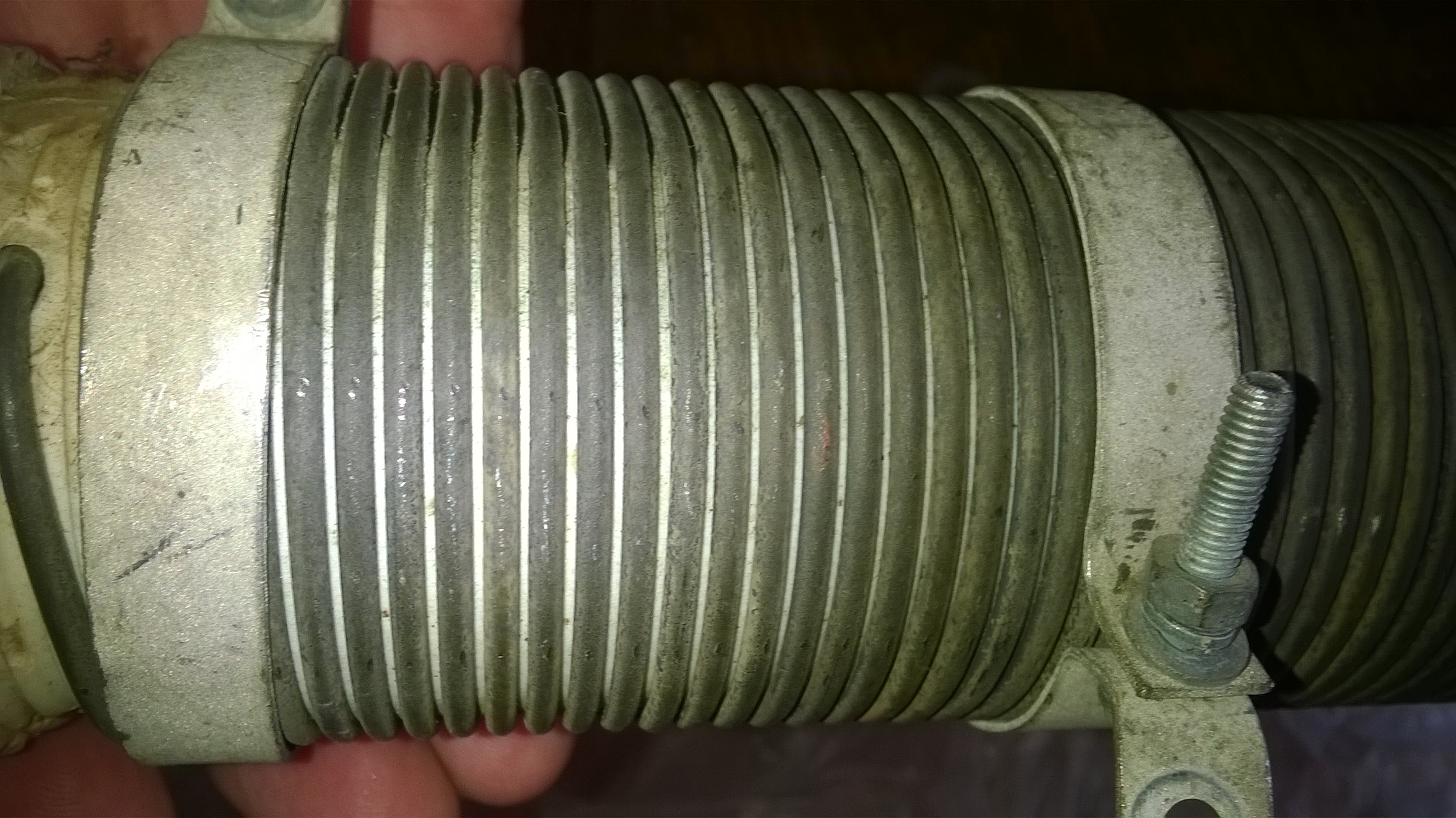

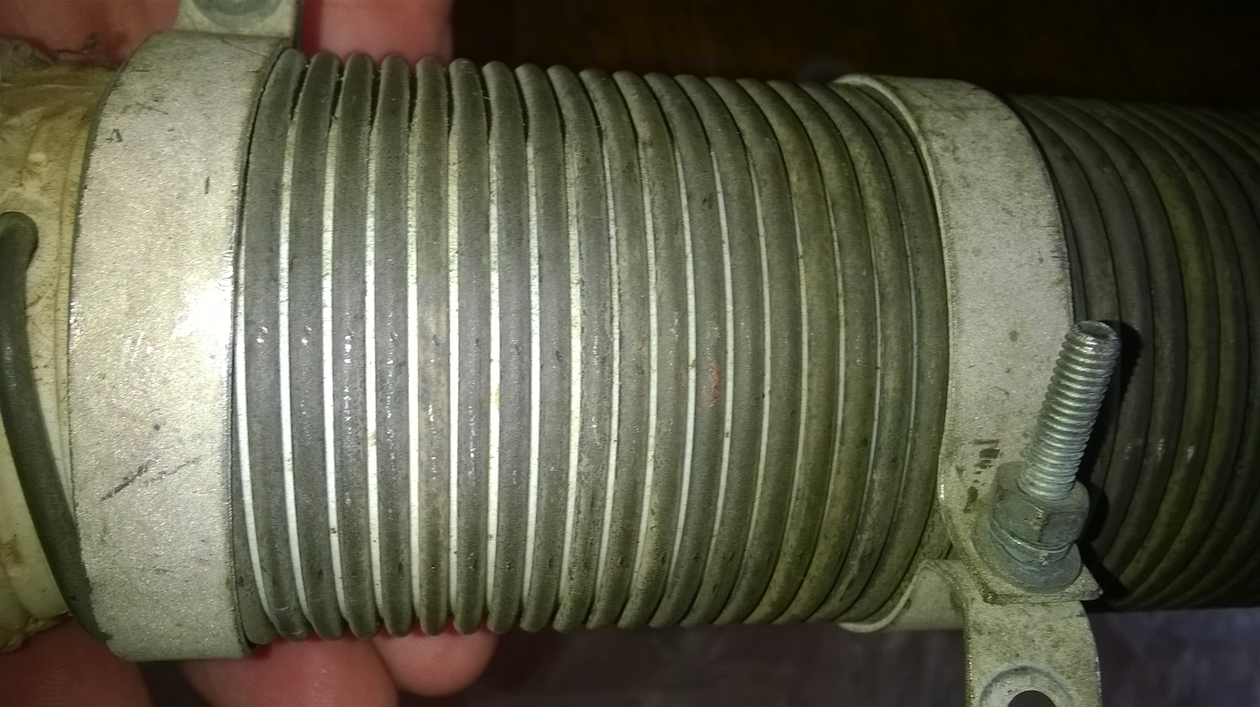

Коллега купил нагреватель для трубчатого муфеля:
- нихром довольно толстый.
