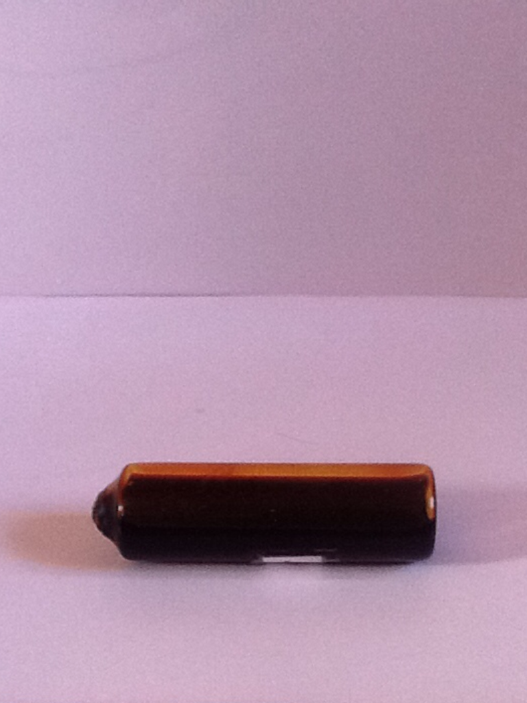

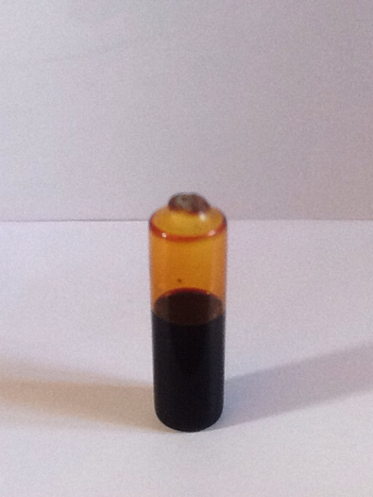

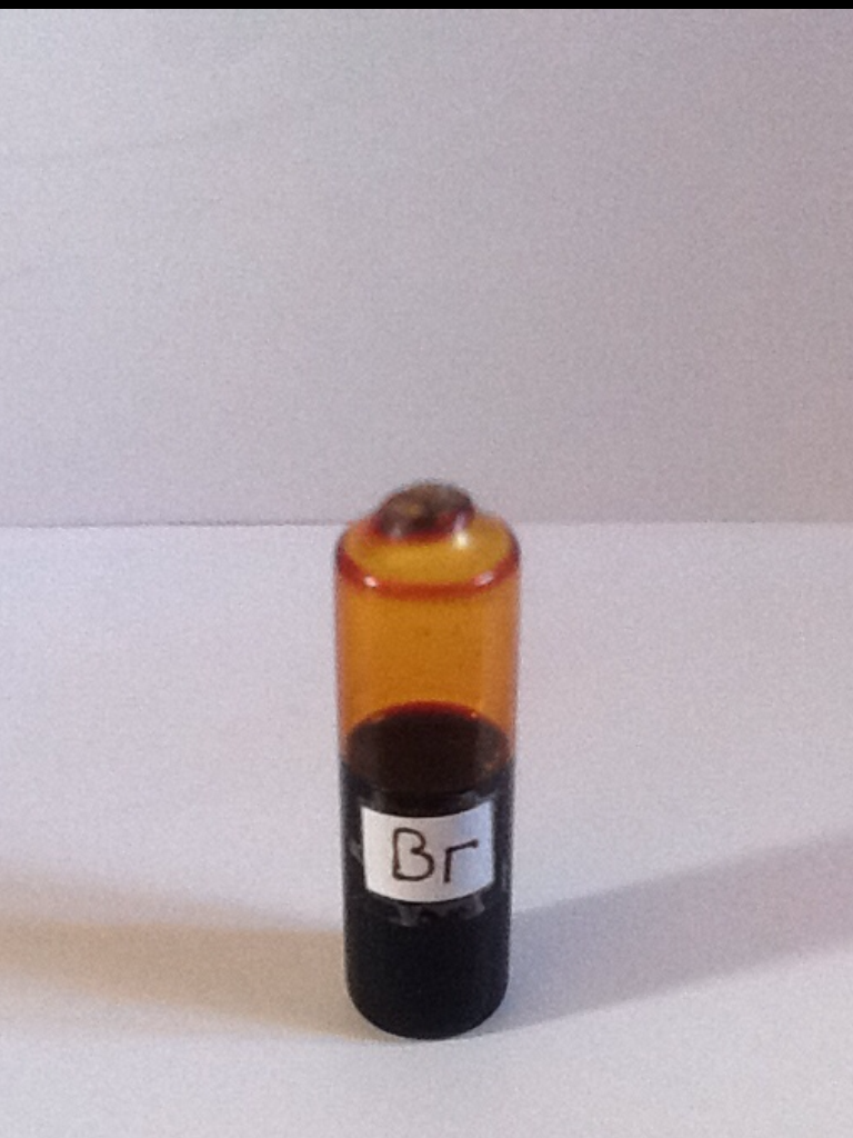

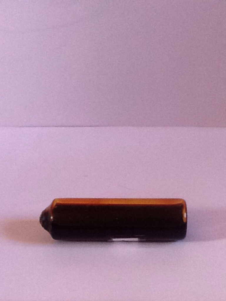

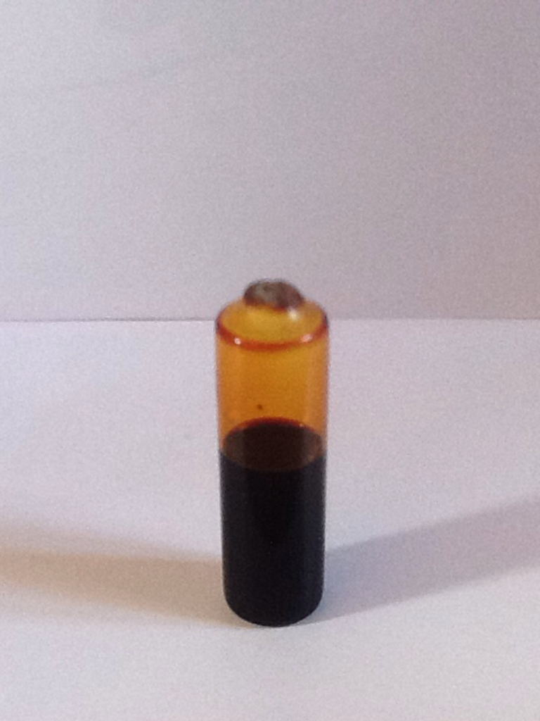

PostPosted: 28 May 2012 20:23

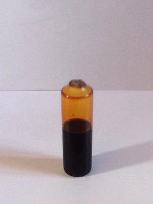

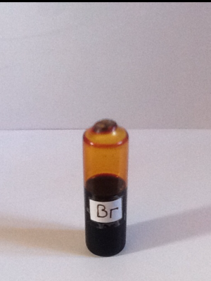

Почти весь май затратил на получение брома, вернее не на получение, а на подготовку к опыту, а как все было готово получить уже просто. На фото он в запаянной ампуле (ампула на 20мл), получилось примерно 13мл. К сожалению, повторить получение пока не получится, с упарением электролита проблем нет, ну а с солями брома теперь «не очень»… Все делал постепенно и аккуратно, но в конце все-таки поспешил – весь получившийся бром перелил и запаял в ампулу сразу весь (а хотел пару миллилитров оставить на опыт по реакции алюминия с ним). Мороки с получением много, со стороны опытов полученного брома мало, а бромидов уходит НЕ МАЛО.
а в каком приборе получали бром?
 Post subject: Re: Бром и бромиды
PostPosted: 29 May 2012 14:56
В 3-х литровой банке :ap: . А что?
PostPosted: 29 May 2012 15:48
Joined: 17 Dec 2011 16:59
Posts: 57
Электролитически, или просто окислением?
PostPosted: 29 May 2012 19:03
По методу выложенному в видеоархиве (KBr+KBrO3+H2SO4 98%). А можно электролизом? Для меня Электролитически проще всего! Можете написать как? ;)
PostPosted: 31 May 2012 00:12
Posts: 57
Бромид калия в анодном пространстве, подкислённая вода или раствор какого-нибудь сульфата в катодном пространстве.
На самом деле электрохимия не такая уж и сложная. С бромом и хлором нужно исрльзовать в идеале деполяризованные электроды, например из двуокиси свинца, тогда выход по току должен быть больше. Сам хочу начать разные эксперименты в том числе этом направлении, так как часто менее вонюче, и более технологично.
Единственная проблема с нормальными диафрагмами.

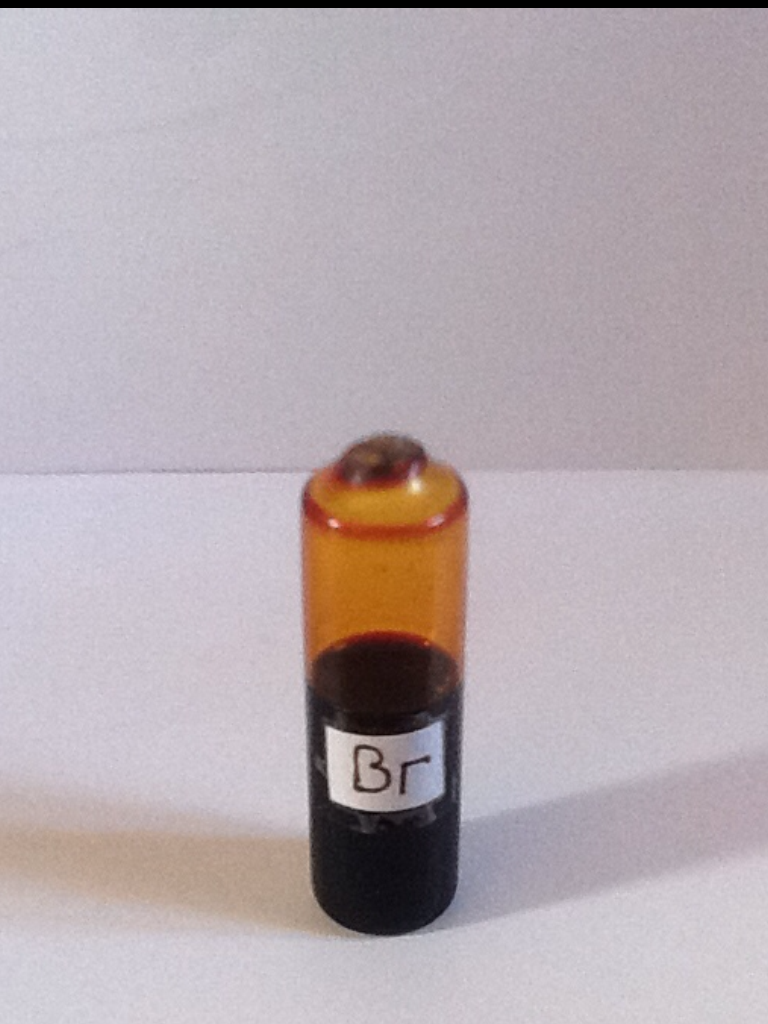

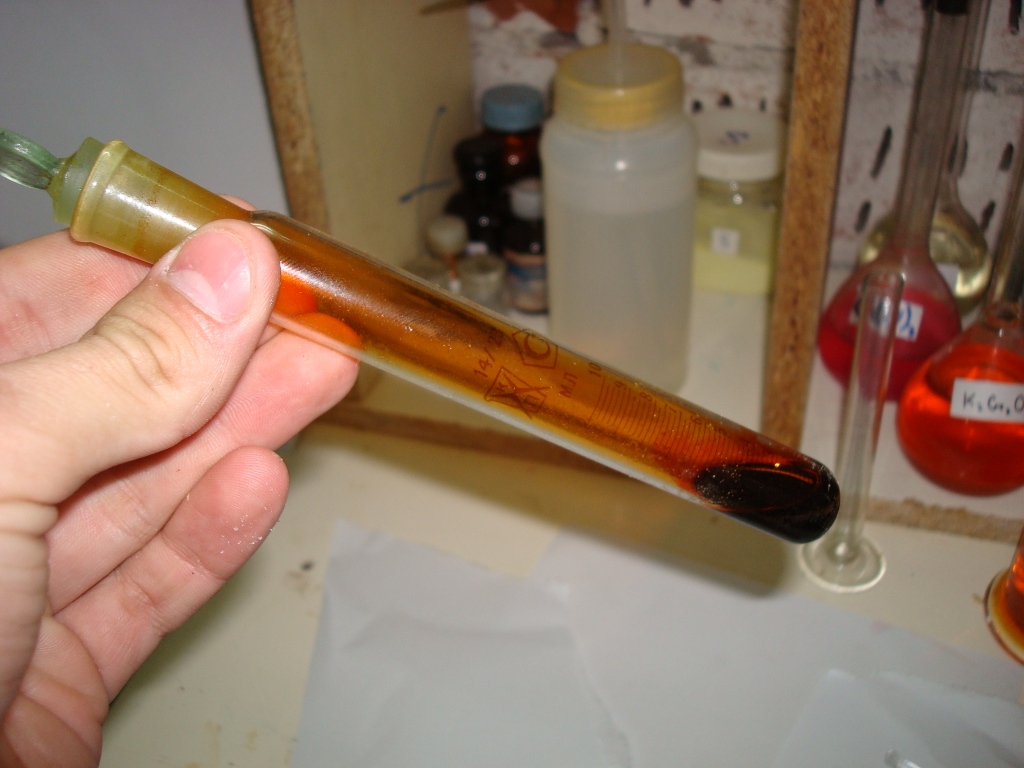

Смесь бромида калия с азотной кислотой запаял в ампулку. Видно капли выделившегося брома.

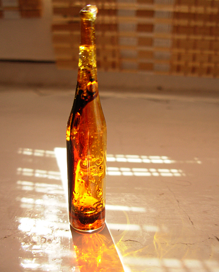

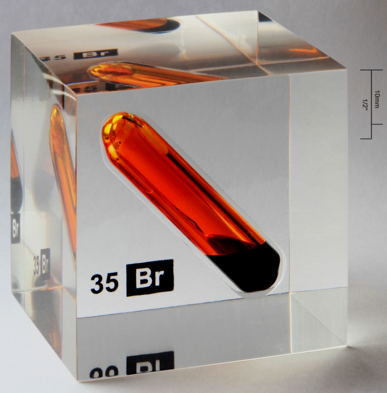

(Умно придумано: ампула с бромом заключена в прочный пластик, и вместе с тем галоген - как на ладони! Жаль, с радиоактивными э. так не прокатит :) )
 Post subject: Re: Бром, бромоводород, бромная вода, бромиды
PostPosted: 03 Jul 2013 19:05
В хрусталь - должно прокатить. ;)

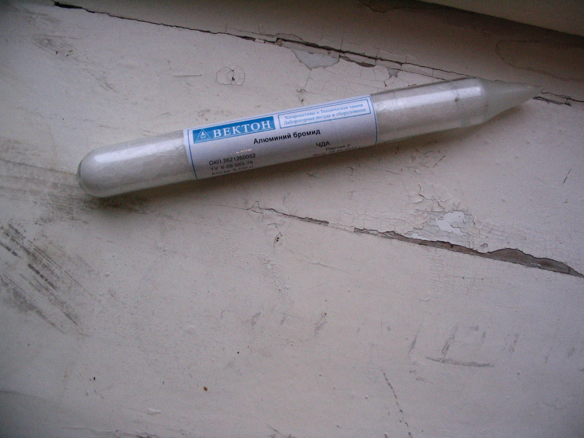

PostPosted: 29 Oct 2013 14:54
Joined: 21 Jan 2013 00:20
Posts: 216

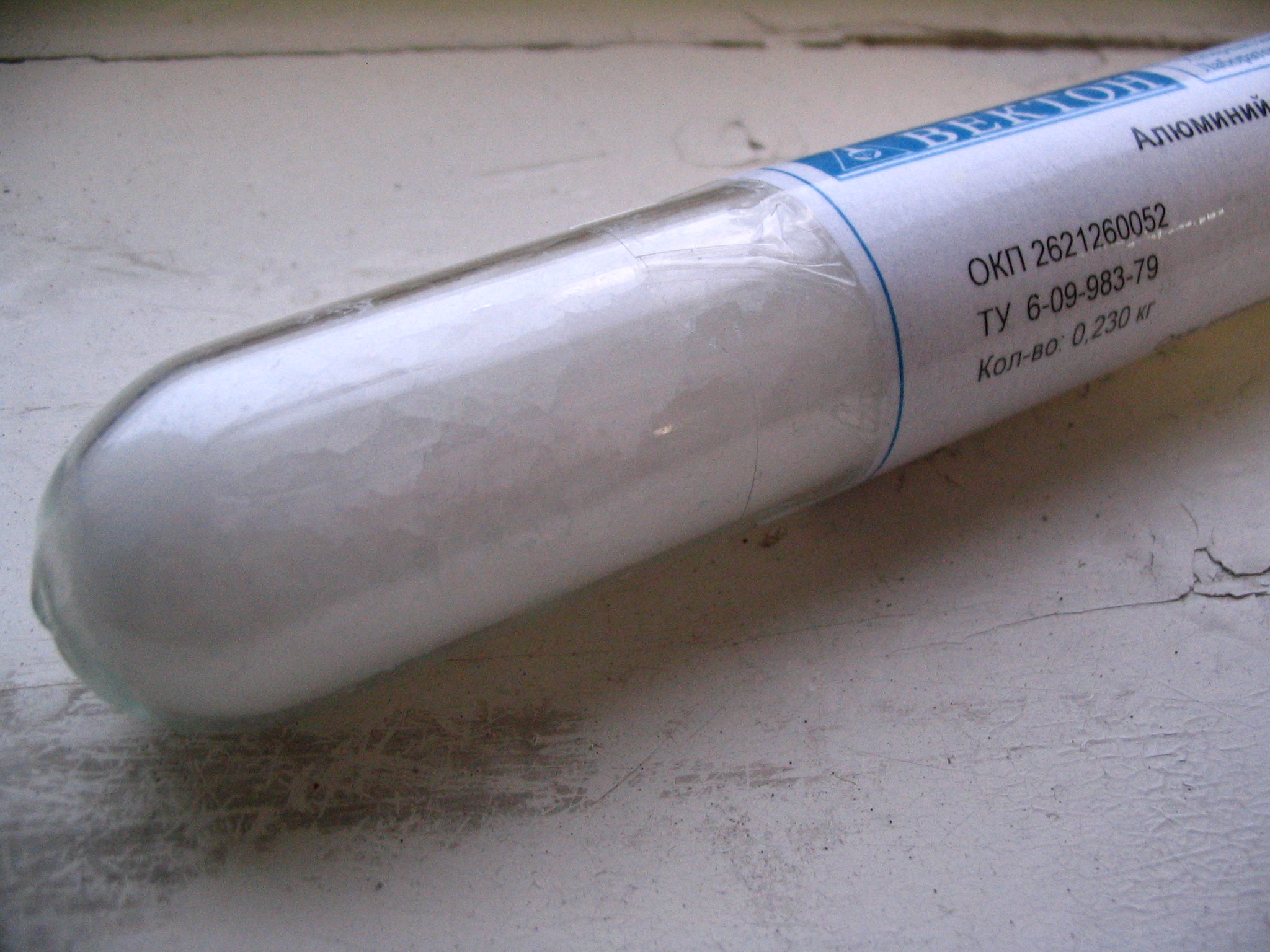

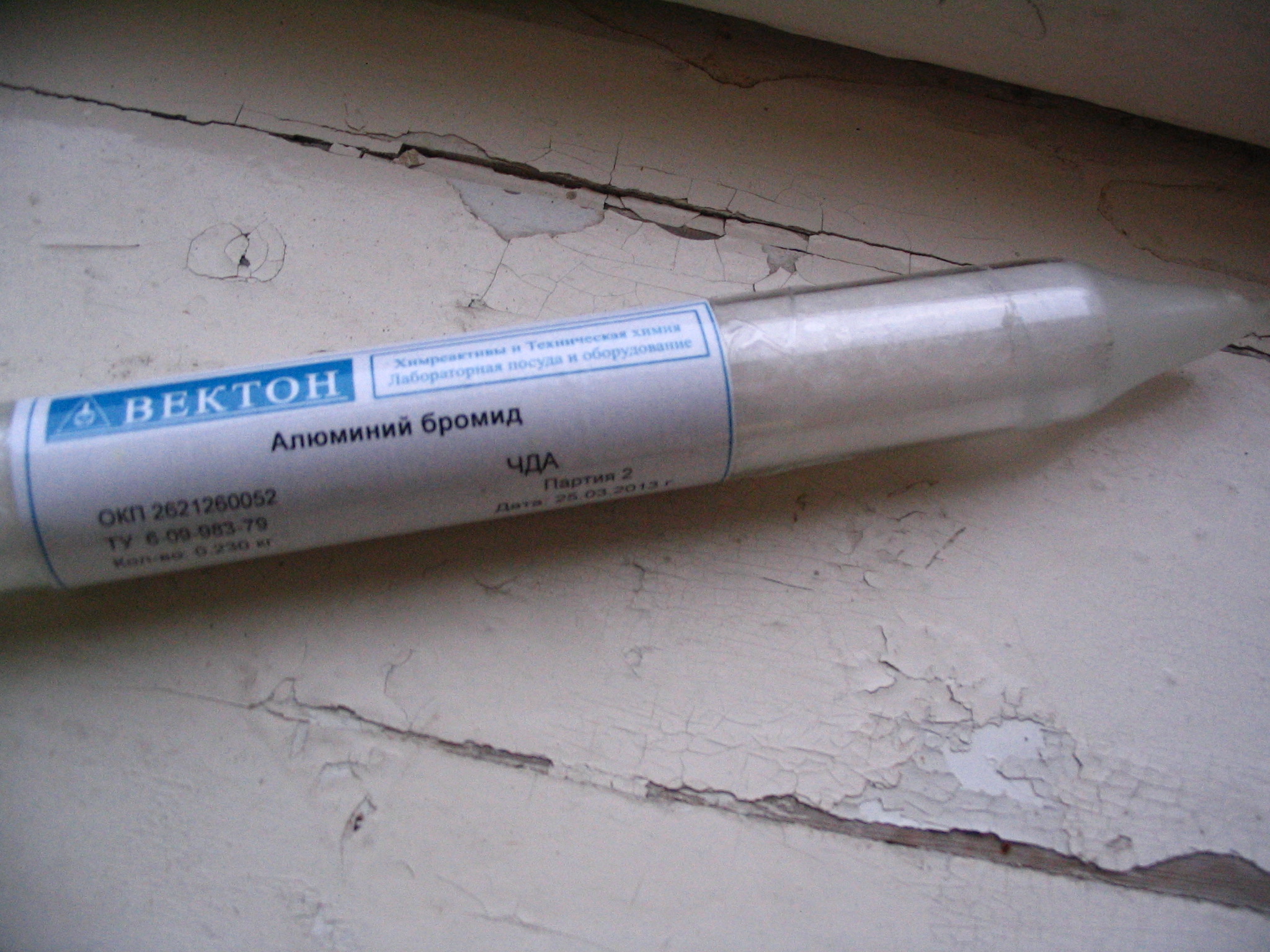

Безводный бромид алюминия.
