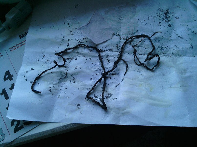

Фитиль делал,скручивая 4 ХБ нитки,вымачивая в растворе калиевой селитре.Сушил.Далее вываливал в пороховой мякоти и сушил.Горит не очень хорошо,местами бурно,местами еле-еле.

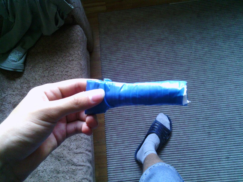

Это трубкка.
И,чтоб было понятно,что я наделал))Руки не совсем правильно растут,но все же.Делаю в первый раз.

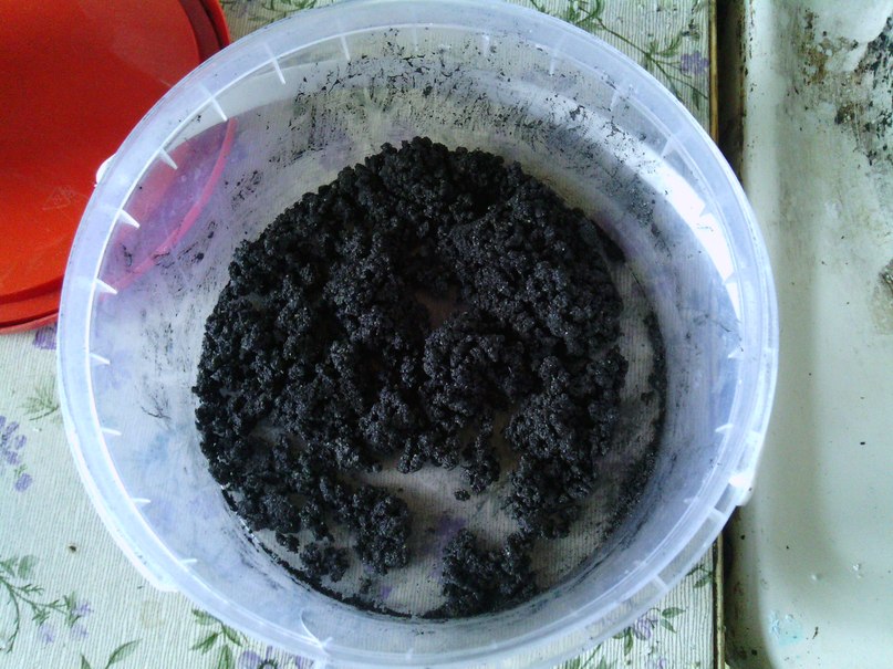

Это грпнуллированный порох.думаю,гранулы слишком крупные.И еще сушил в закрытой банке,может быть,были мокрые.

Это фитиль.

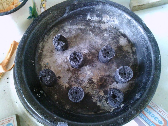

Это звездки.Некоторые раскололись,но незначительно,только края.Их можно использовать,на свой страх и риск?

Стопин так не делают, он должен быть равномерно покрыт жидким пороховым тестом, во время сушки его подвешивают и он получается ровным, порох гранулируют уже после высыхания лепёшки которую нужно до этого спрессовать можно от руки воды как можно меньше, края при этом получаются острые и неровные чувствительность к огню соответственно выше.
