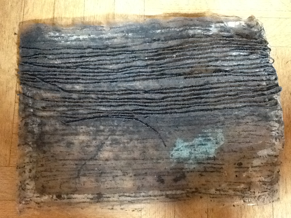

1 фитиль: нить ХБ далеко не всегда бывает ХБ, подожгите кусочек, если по горению напоминает вату, то нормально, а если плавится и пахнет горящим пластиком, то не годится. В растворе селитры вымачивать фитиль не обязательно, вполне достаточно просто замешать с водой пороховую мякоть до состояния жидкой сметаны, и вымачивать в нем нить ХБ (каждую нить вымачивать 2 - 3 минуты), потом достать, осторожно пропустить её сквозь пальцы (чтобы убрать комочки и толстые наросты порохового теста) но не слишком сильно, иначе можно повредить необходимое покрытие. Сушить лучше в подвешенном состоянии, но можно разложить стопин на стекле, или даже просто расправленном полиэтиленовом пакетике.

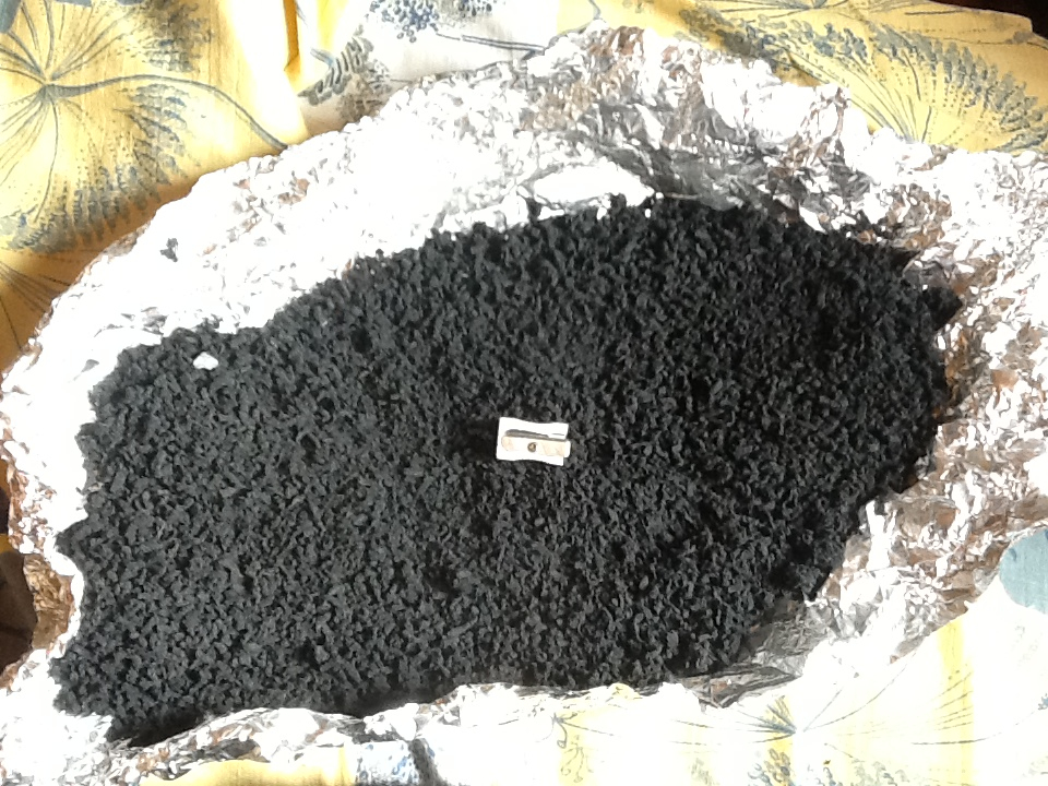

2 порох: порох должен быть тщательно высушен, иначе ничего не получится. Я порох гранулирую так - мякоть смачиваю водой и протираю через сито из консервной банки. А как вы собираетесь сушить порох в закрытой банке? Вода ведь никуда не девается, крышку надо открыть, и поставить в тёплое место, например, на солнце. Я порох сушу на фольге, слой гранул 1,5 - 2 см (больше делать не стоит, иначе будет долго сохнуть). Кстати, компоненты пороха на каких весах взвешивали, или на глаз делали?
