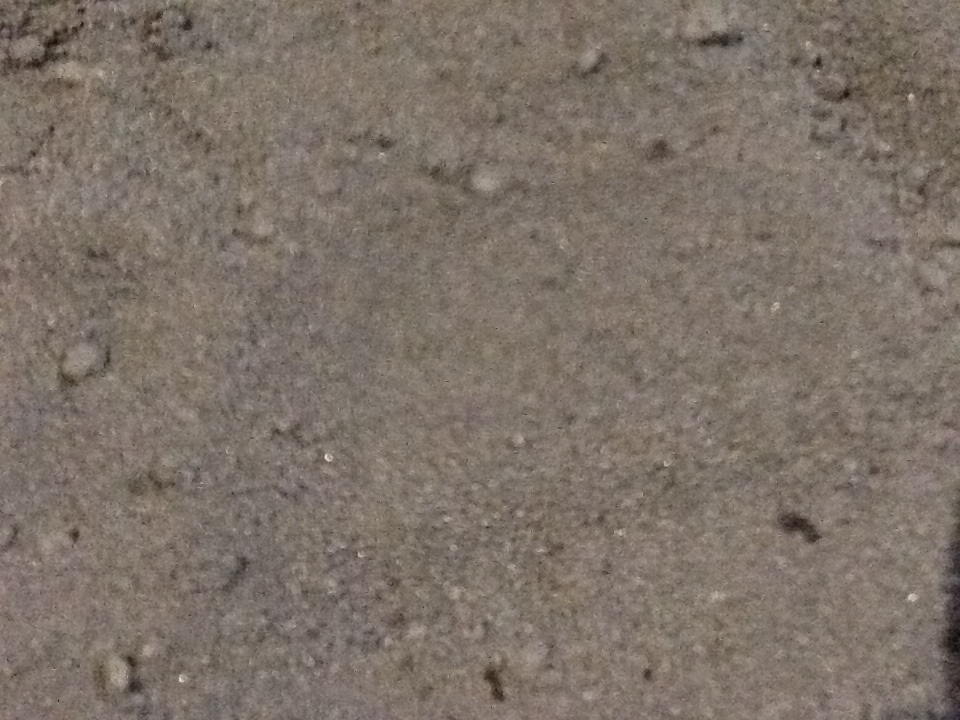

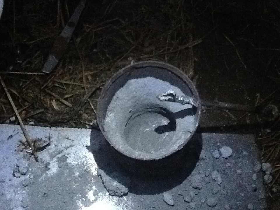

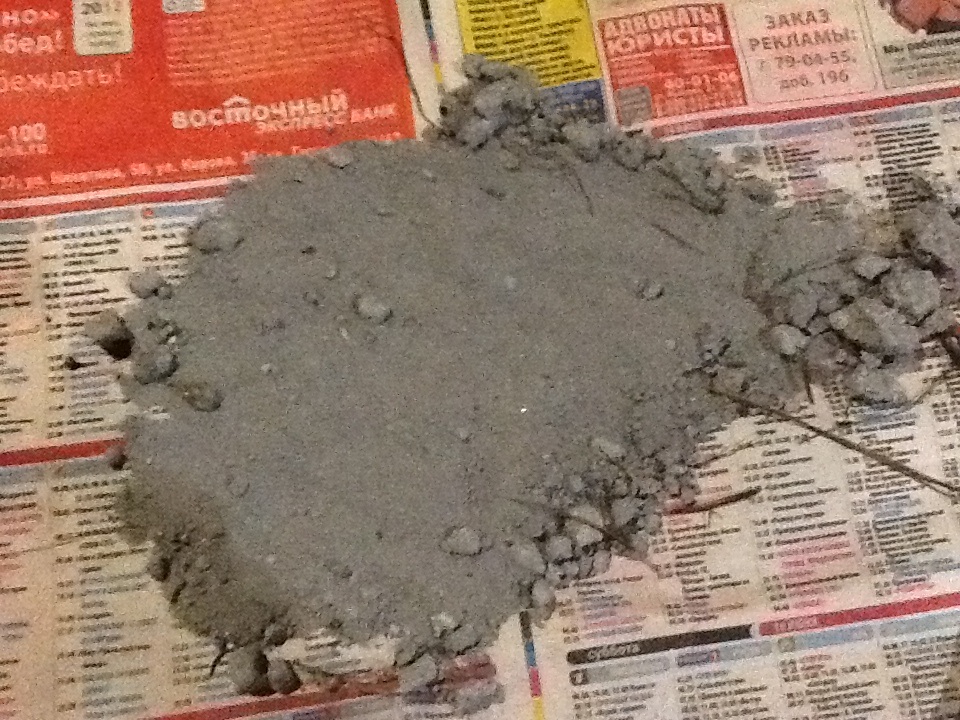

Сделал сегодня "на коленке" установку для плавки алюминия, которую представлял в этой теме н0ль. Расплавил около 0,5 кг силумина (или чего-то похожего, может, дюраль, это алюминиевые куски от карбюраторов К151 (спрашивал у мужика на металлобазе)).
Загранулировался алюминий хорошо, но мало. Получил около 100 грамм порошка алюминия с сферическими частичками от пылевидный (похожа на серебрянку, но совершенно не мажется, видимо, это из за того, что они не настолько мелкие), до 0,3 мм для пиротехники - самое то! А вот между частичками 0,3 мм и большими разница очень резкая, далее идут шарики около 1мм (но их очень мало), и далее уже крупные куски, которые никуда не годятся.
Как говорится: ваши предложения, пожелания? Понятно, что нужно переделать мешалку, думаю, сделать её треугольником (с прямым углом в низу), чтоб перемешивала стразу весь объём. Жду советов, желательно связанных с практикой.

Разделить на фракции на ситах.

Андрей, получается вы самодельного АСД алюминия накрутили что-ли? Вот это реально круто! Поздравляю! :)

Кстати: пудра алюминия АСД сильно мажется? У меня получилось 83 грамма алюминия частичек около 0,3мм, и ещё грамм 30 смеси пыли (но она совершенно не мажется) и мельчайших шариков, как их разделить, не знаю.

У меня есть АСД-6. Это такой серый со слегка голубоватым оттенком порошок. Вообще не блестит. Руки от него пачкаются, но гораздо меньше, чем от ПАП и с рук смывается гораздо легче. Пылит довольно сильно. К сожалению не самый лучший вариант для пиротехники - слишком мелкие частицы. Для пиротехники оптимален АСД-4. Попробуйте ваш алюминий в глиттерных составах, в которых указан в составе сферический атомизированный алюминий - интересно очень узнать, что же у вас все-таки получилось!
П.С. А при перемешивании дрелью расплав не разбрызгивается по сторонам?

Г-образный почти не брызгает (если брызги не желательны, надо брать меньше алюминия). Сегодня попробовал D - oбразный, так тот вообще брызгает не хило, а внутри себя делает пустоту (когда алюминий стал затвердевать, мешалка прилепила его к стенкам), и в итоге я получил всего около 10 грамм порошка, который мешалка отшкрябала от стенок алюминия вокруг. Видимо, нужно использовать именно Г - образный (или может у кого есть идея на счёт формы мешалки? Спасибо).
