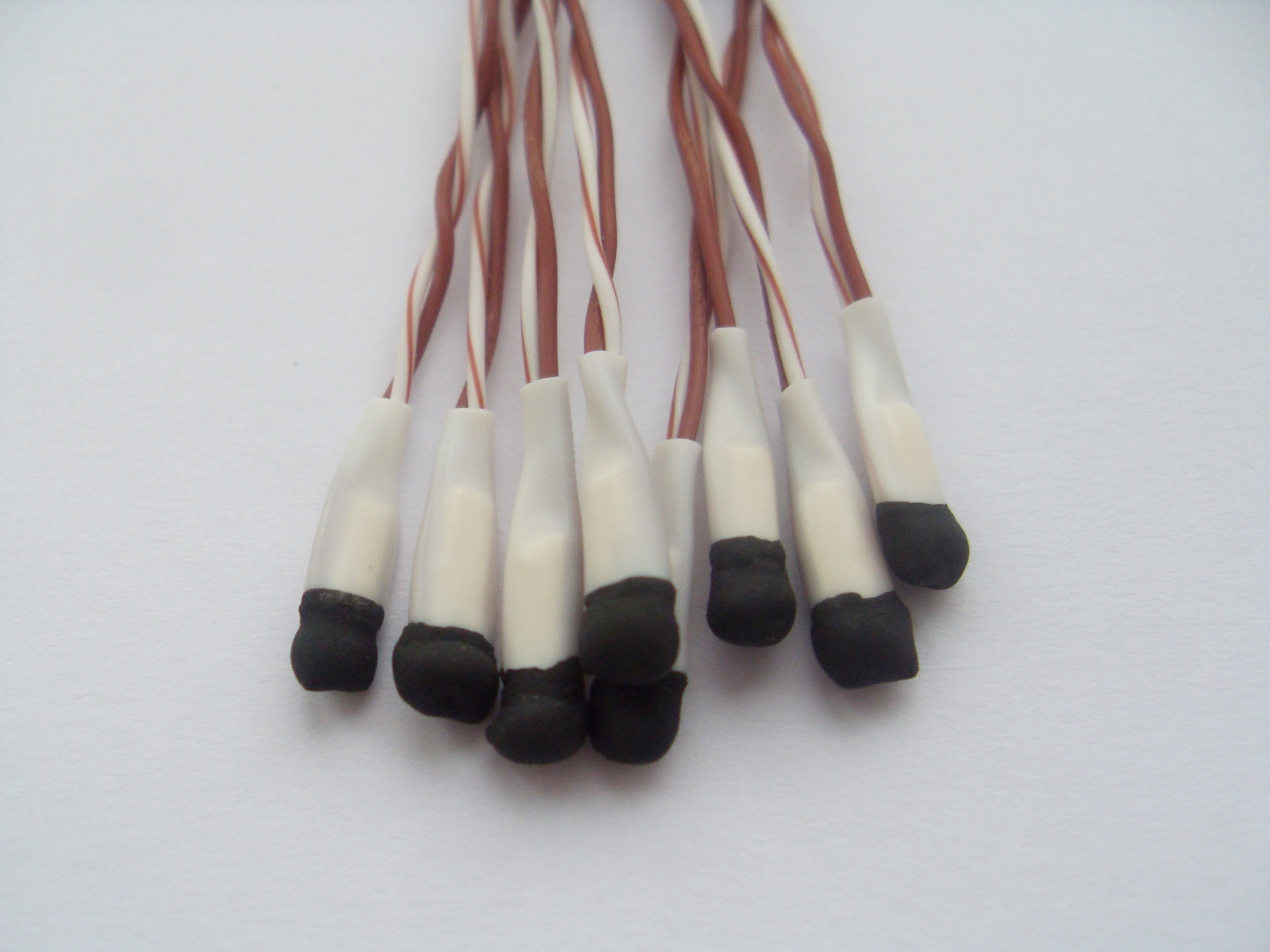

Электрозапалы, намазка порох, термоусадка, спираль сопротивления, хоть к этому и не стремился но получилось аккуратно :)

Ай как красиво то получилось! :ay: А что брали в качестве спирали сопротивления и какой источник тока используете?
Спираль из старых керамических сопротивлений (белая трубочка сверху спираль намотана), источник тока конденсатор 200 мКф заряжается через преобразователь до 150 В.
