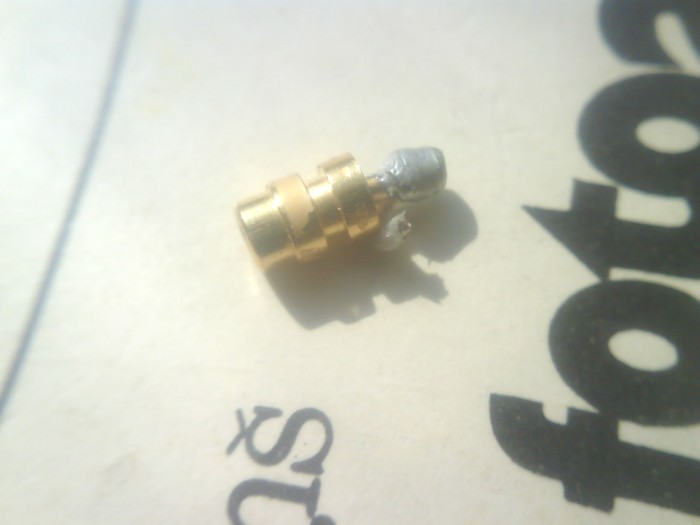

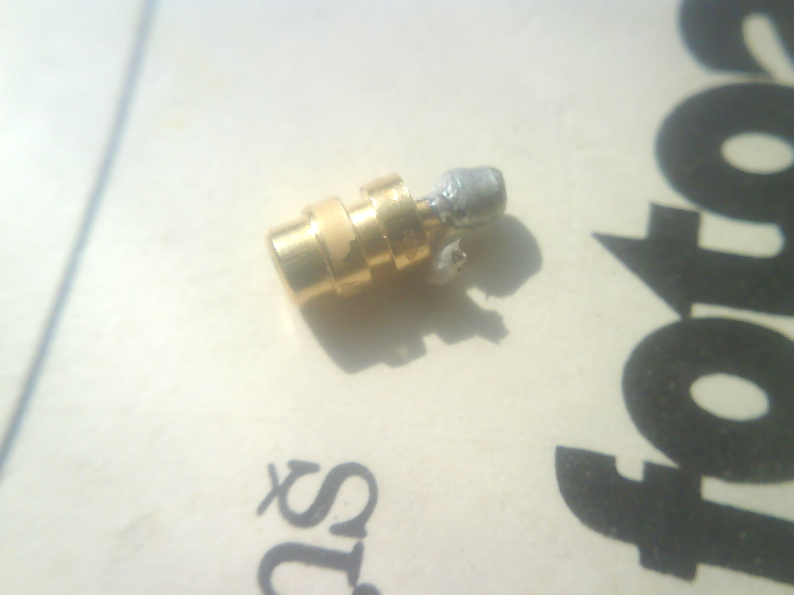

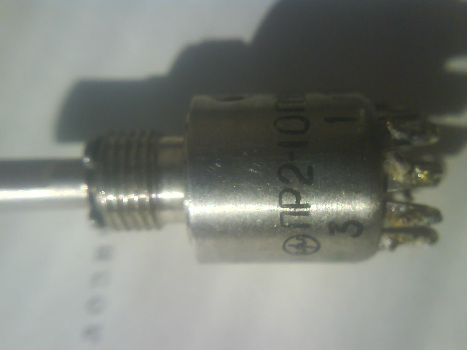

В таких переключателях пр2-10п1нв есть голд.
Разобрал один для интереса, центральный контакт позолоченый.

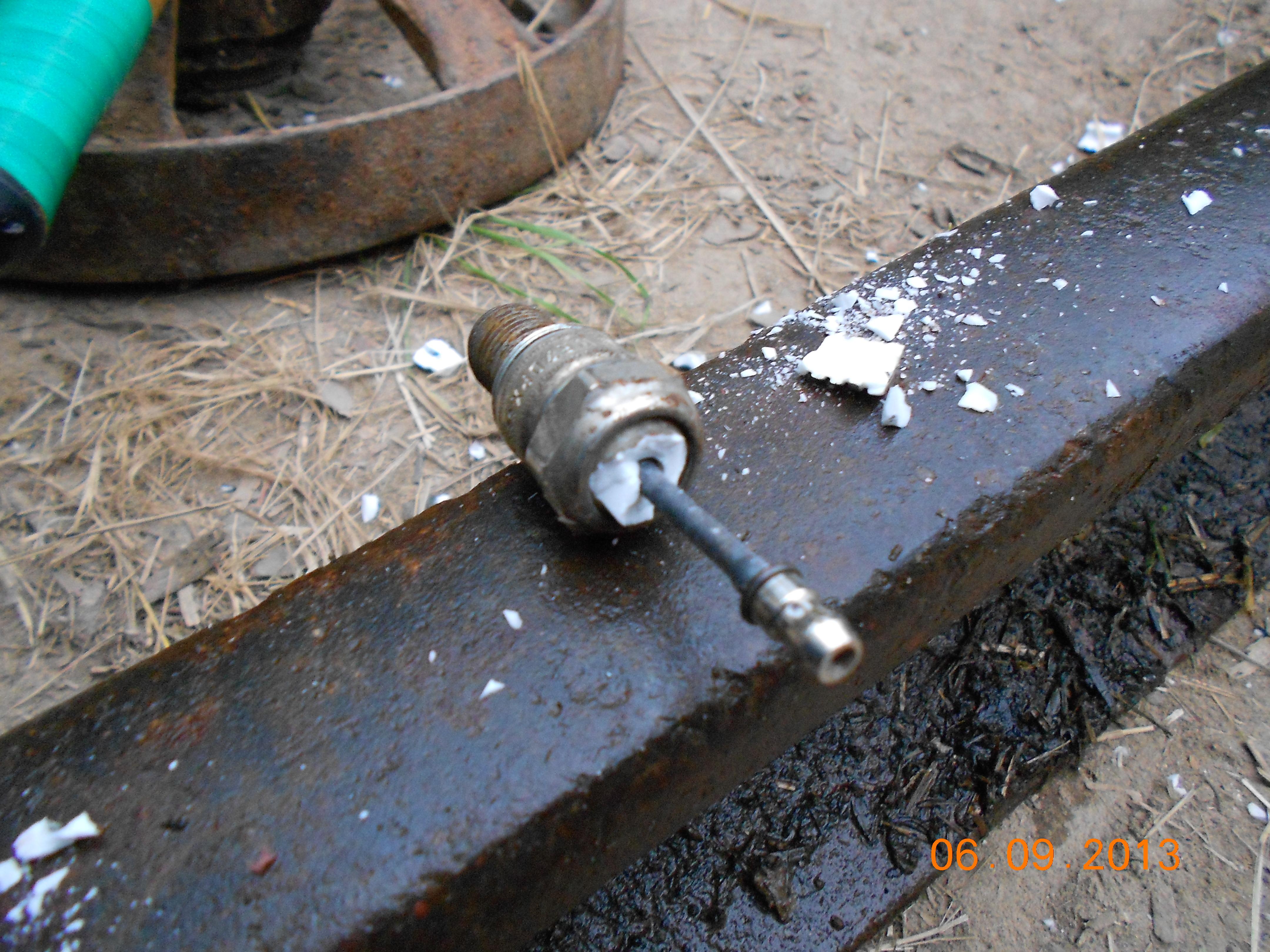

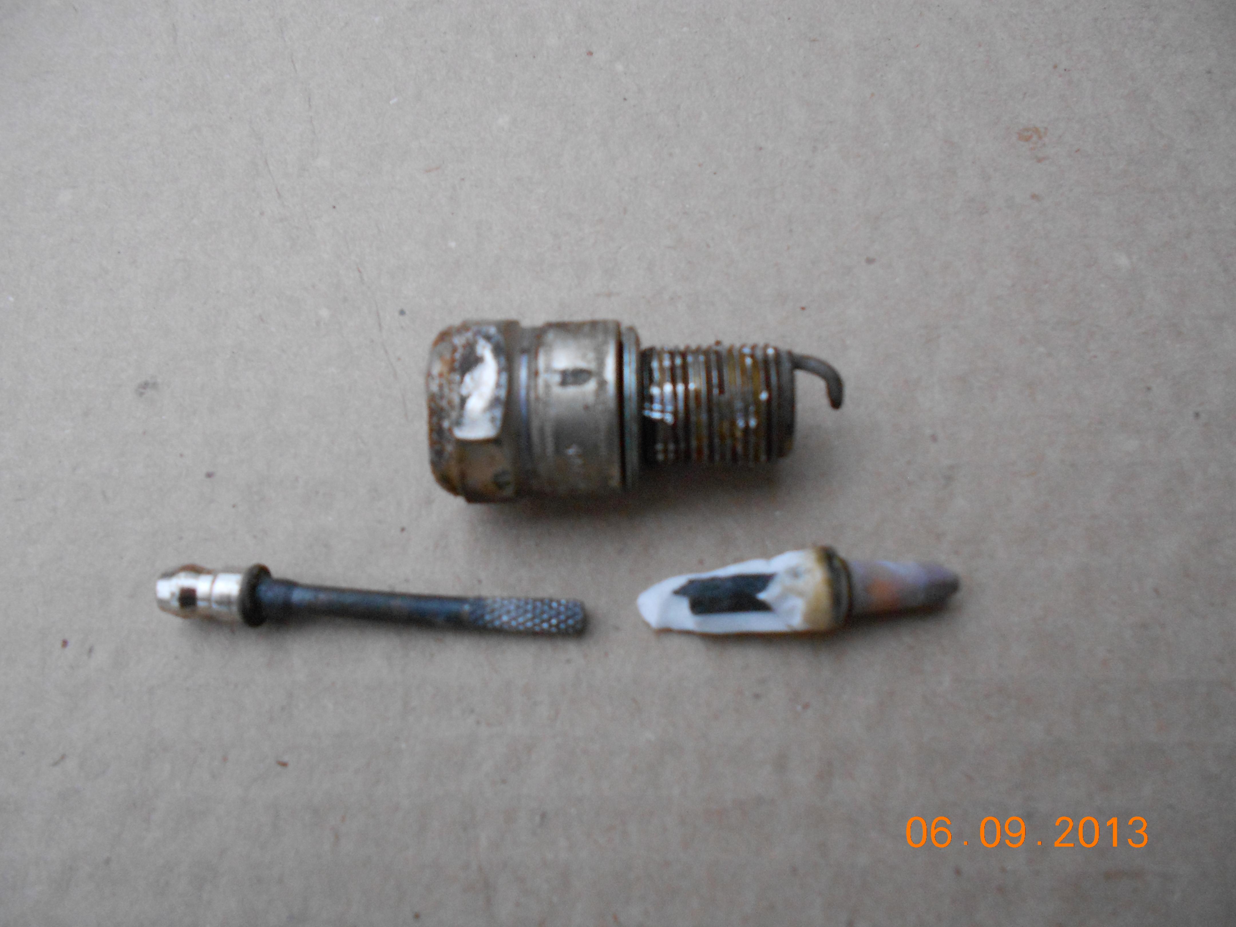

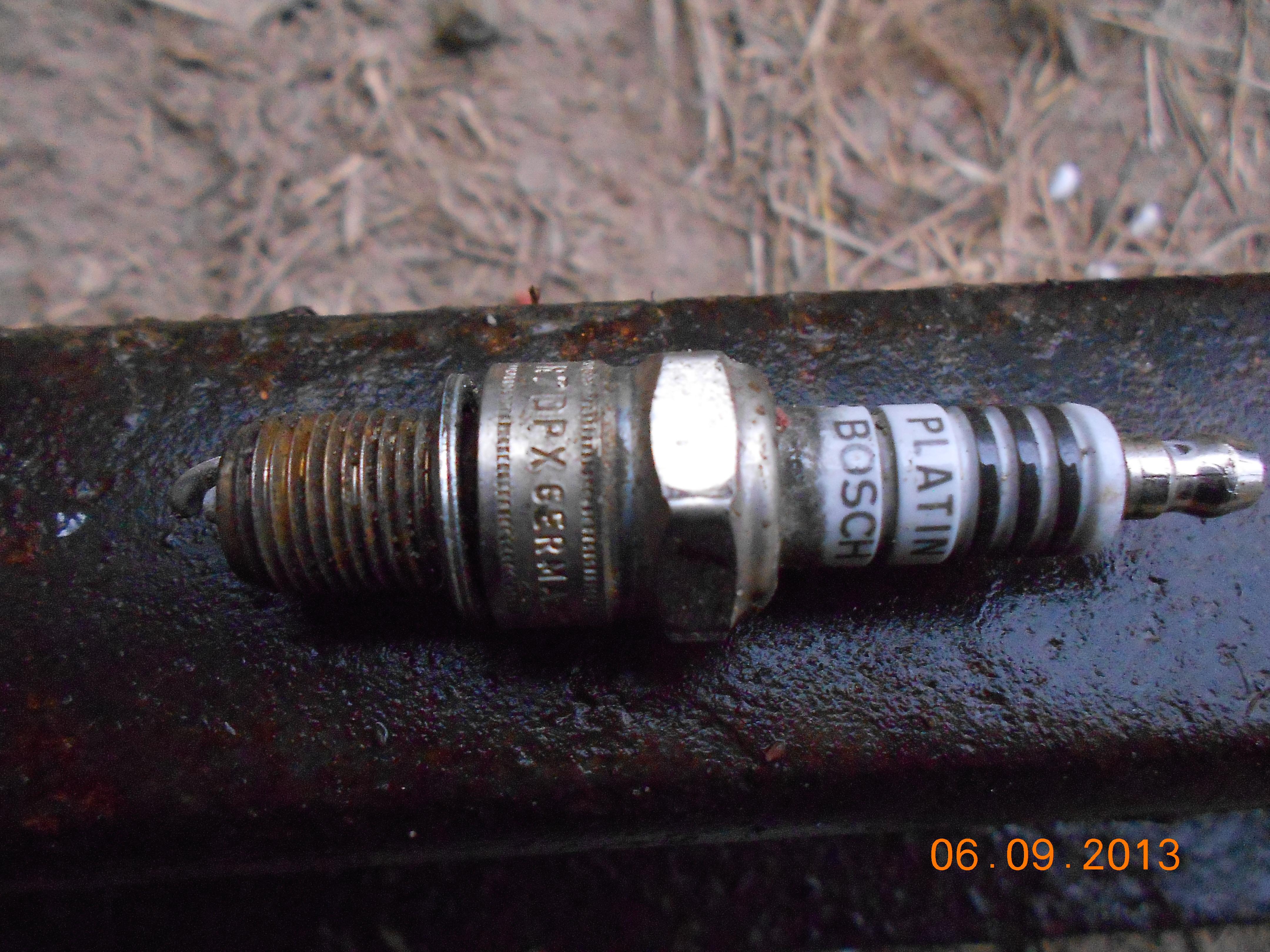

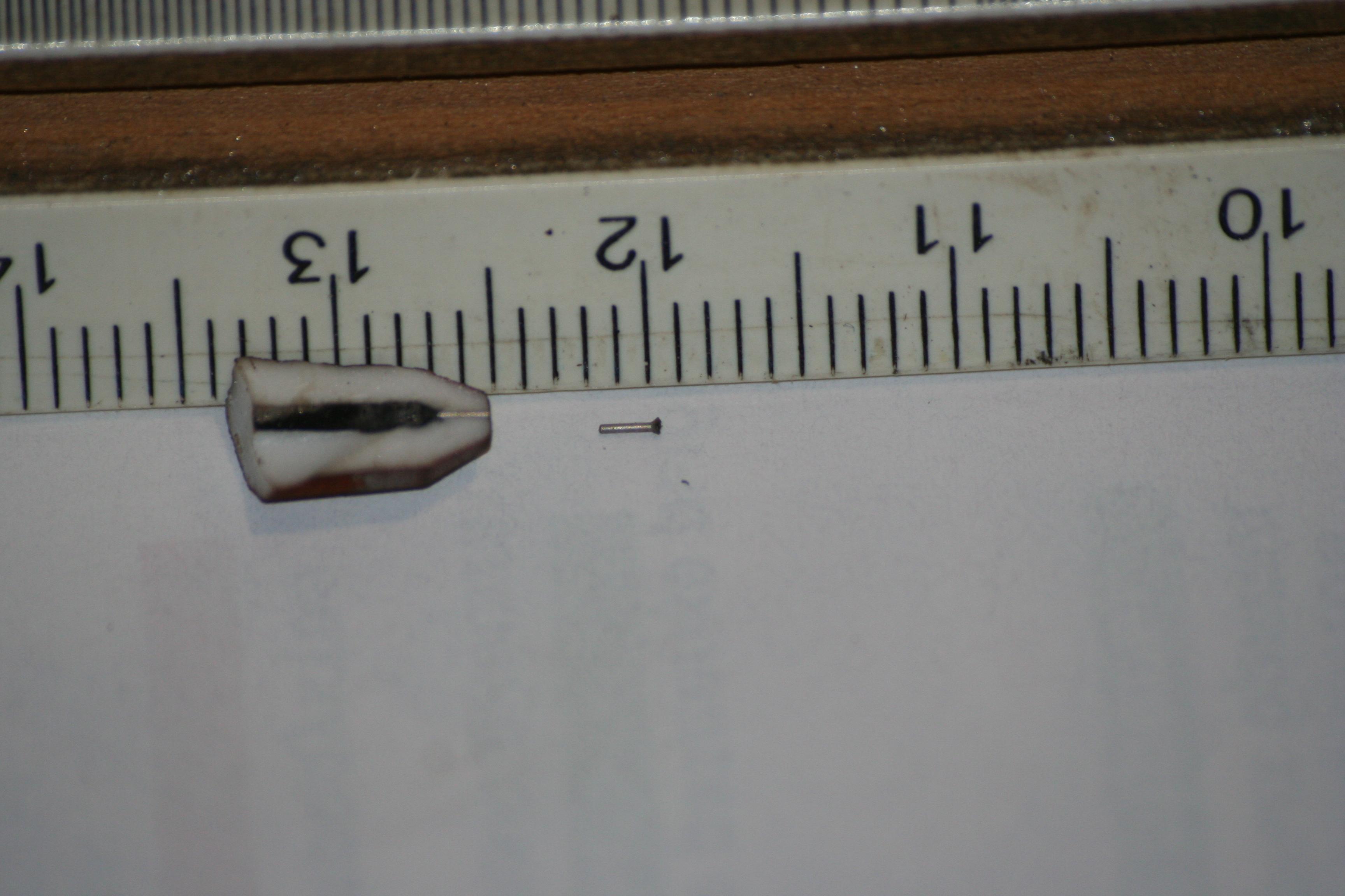

PostPosted: 07 Sep 2013 18:59

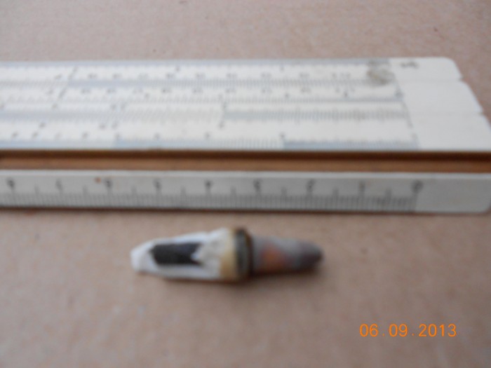

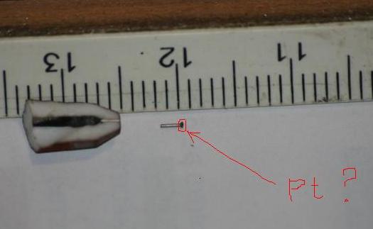

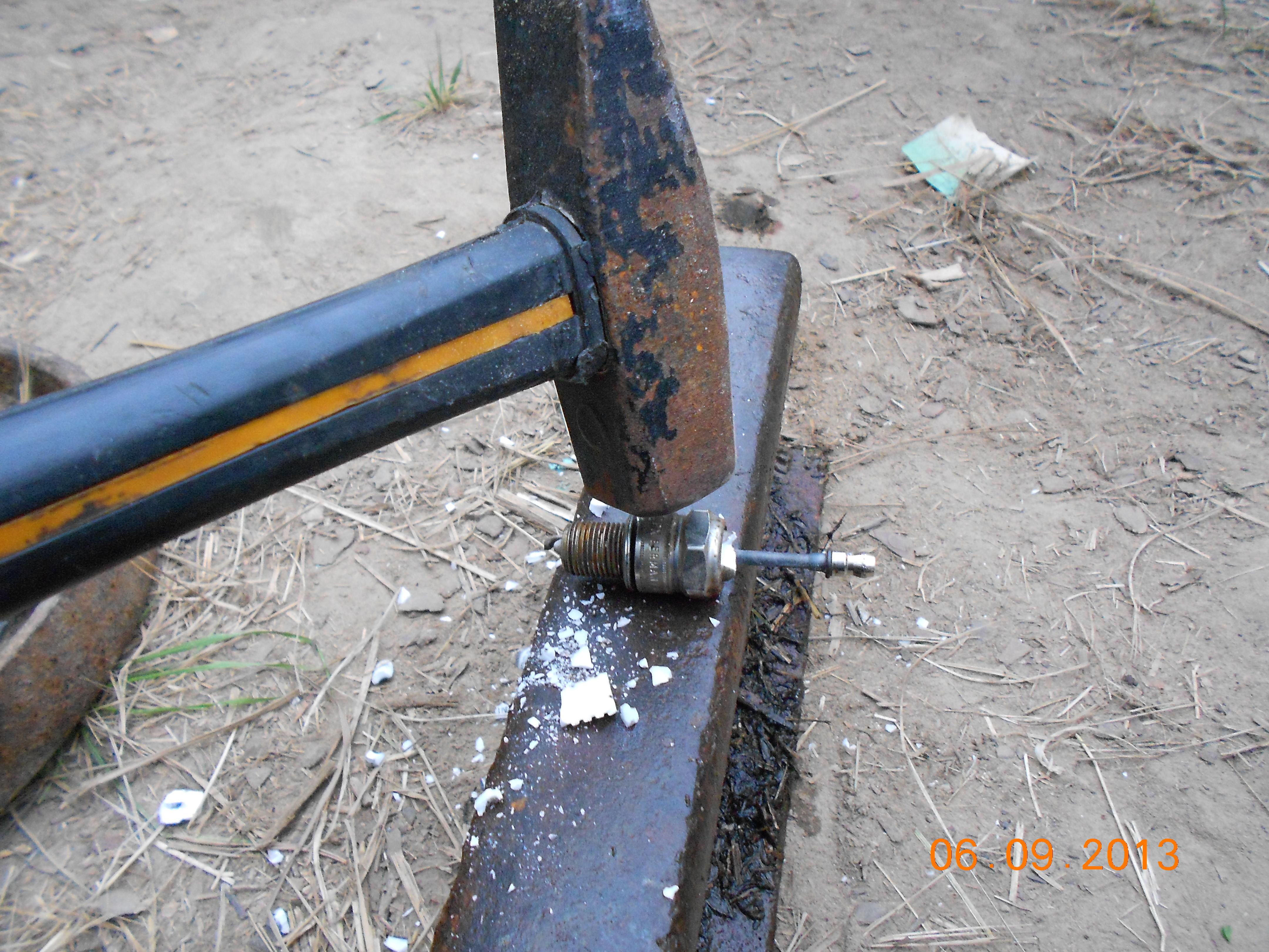

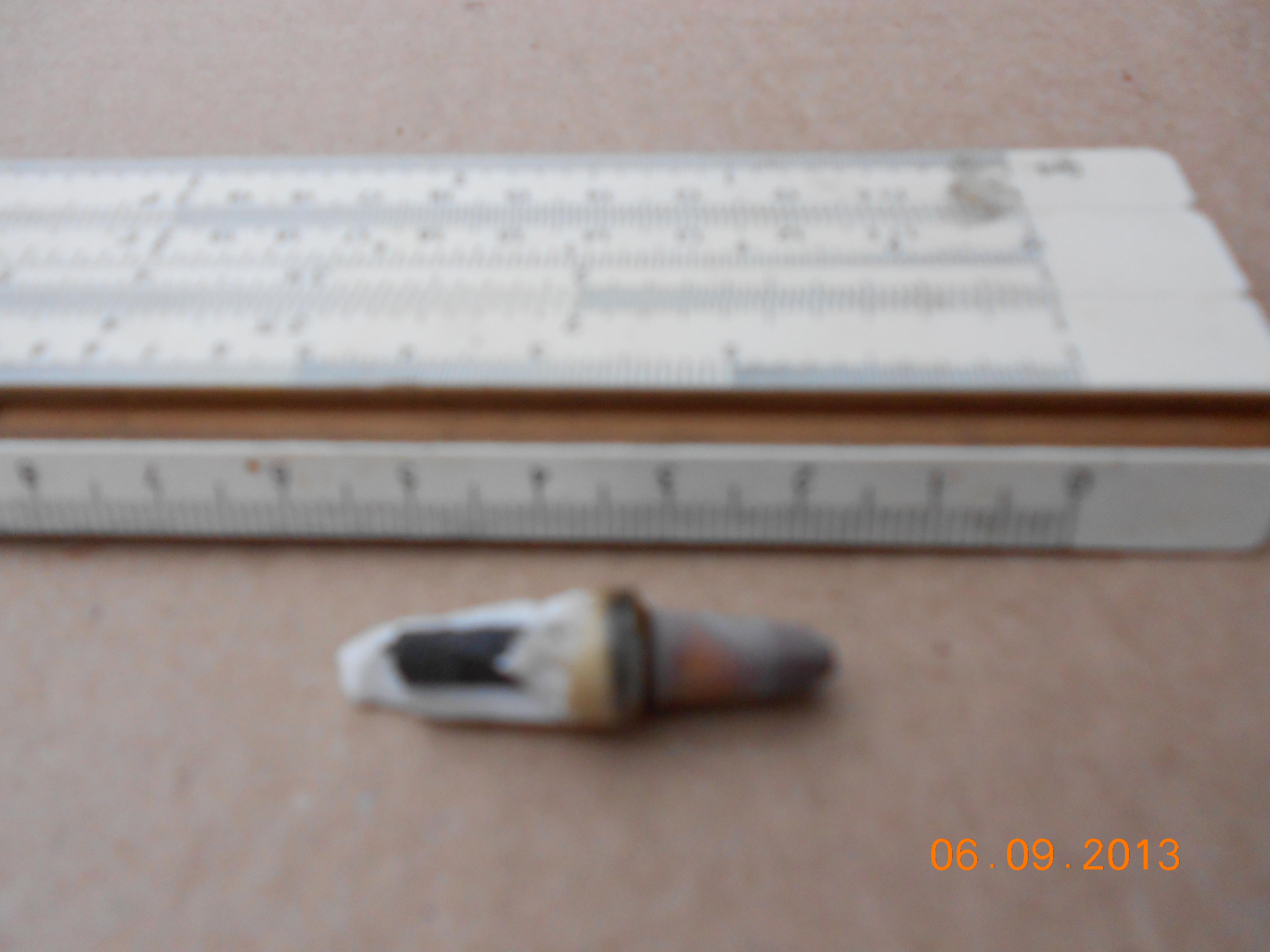

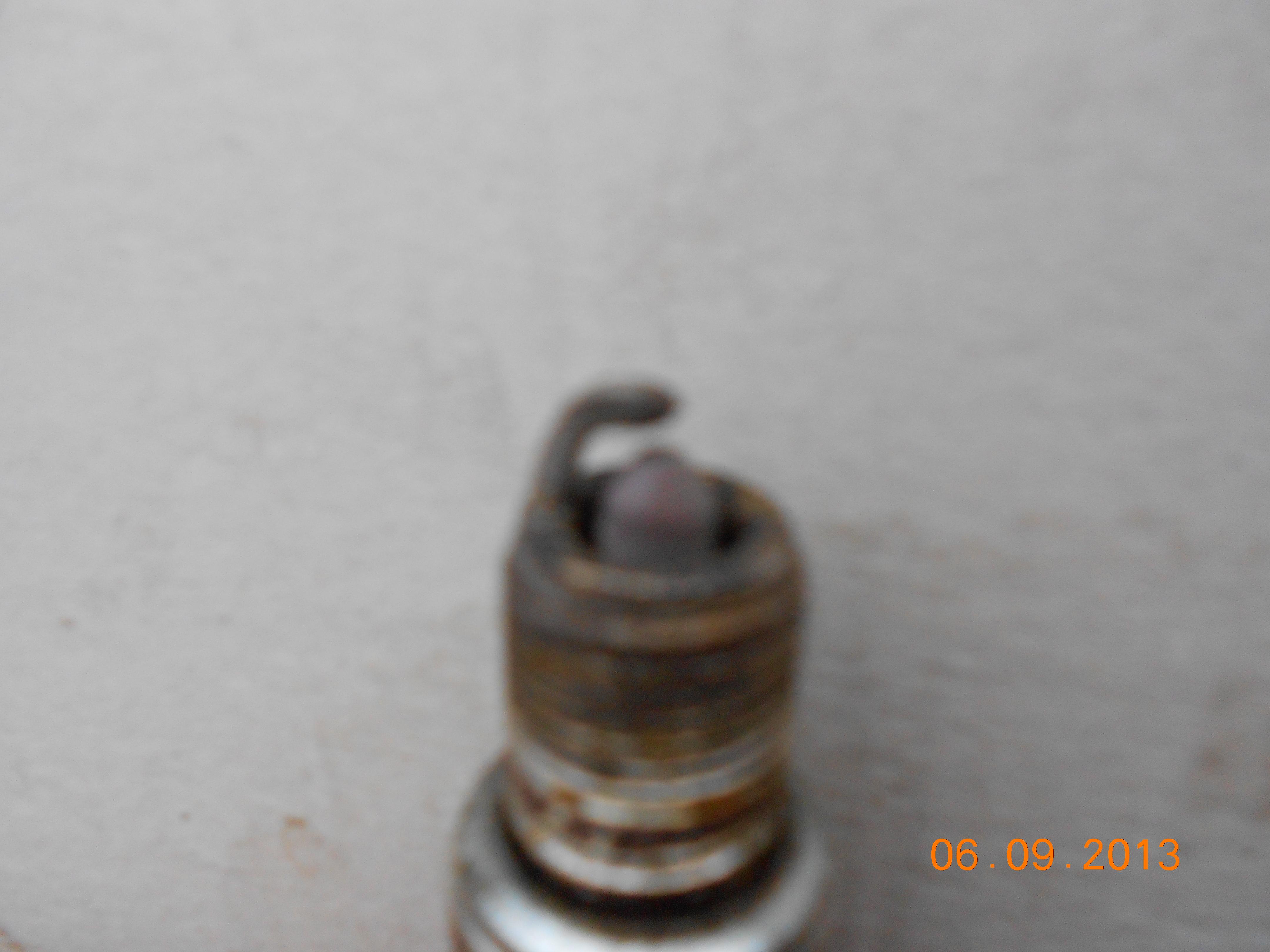

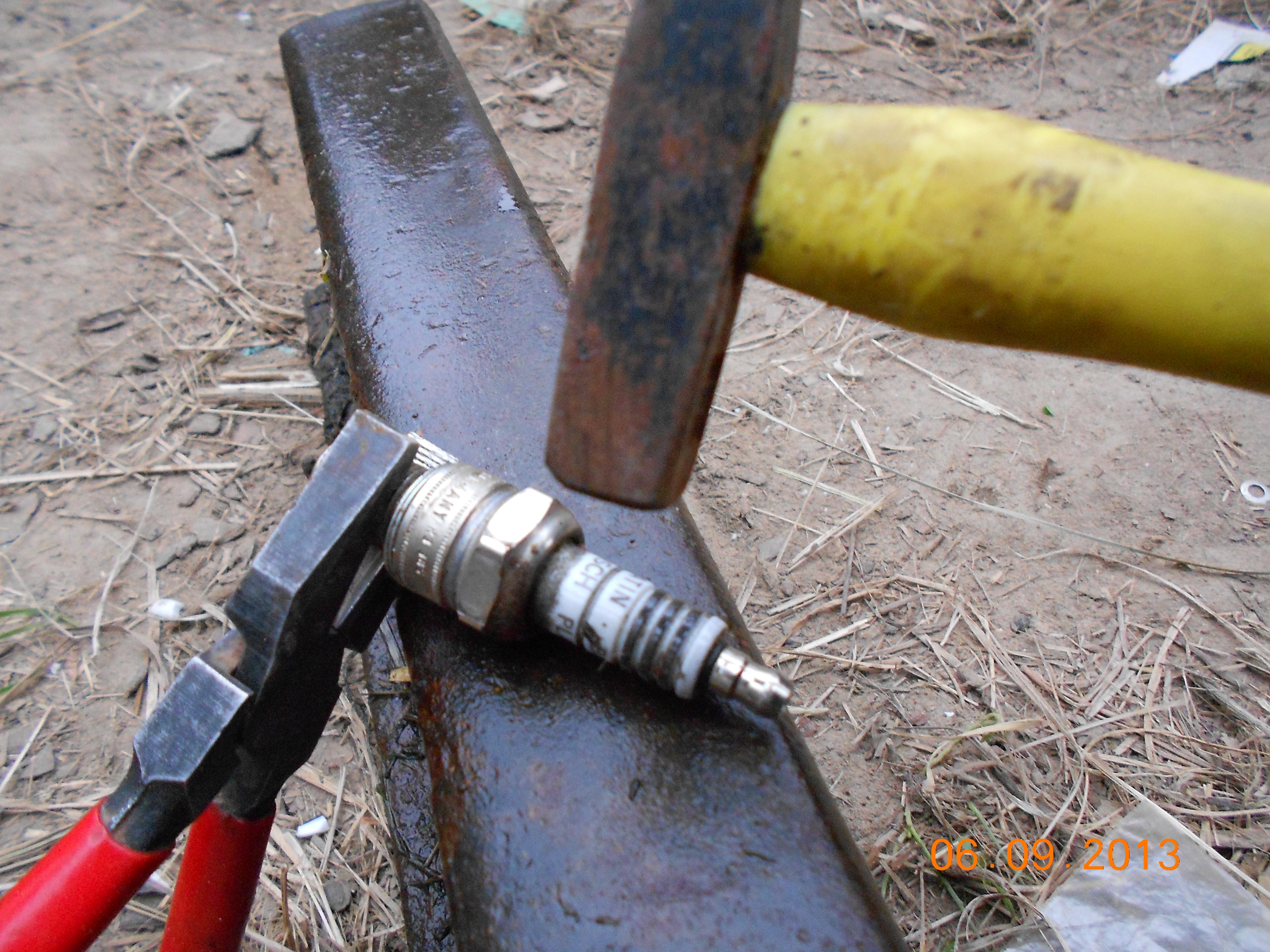

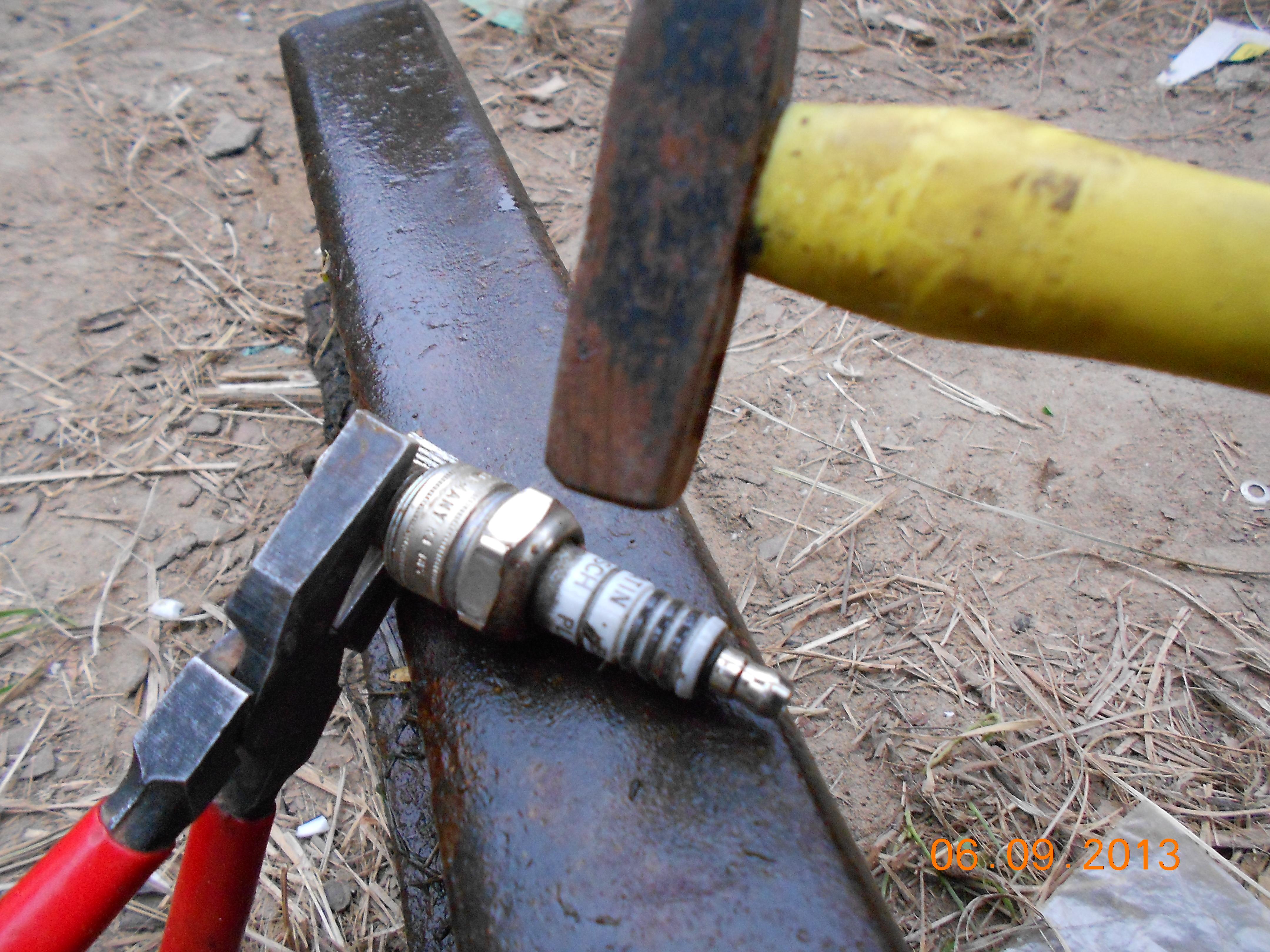

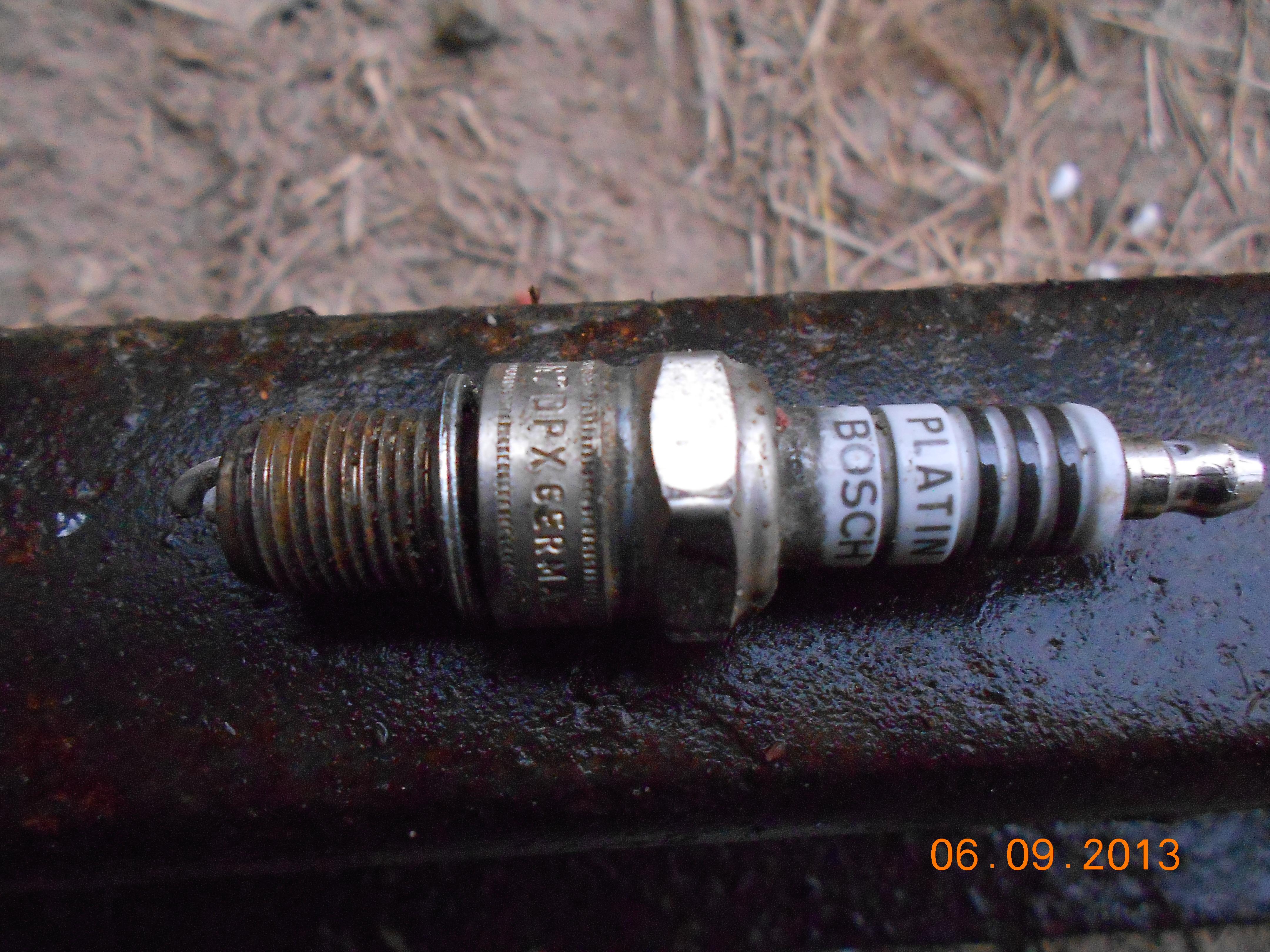

Описал и сфотографировал процесс извлечения платинового электрода из свечи зажигания. Что это, чистый кусочек платины, или лишь платинированный кусочек железа, мне узнать не удалось (в интернете везде просто пишут «платиновый электрод»). Но, по моим понятиям, платинировать такую мелкую деталь (да ещё большими партиями) довольно сложно, да и размар у детали такой, что даже если делать её из чистой платины, это будет не слишком дорого. viewtopic.php?p=85724#p85724
Значит так, как отличить платиновую свечу от обычной. У платиновой более толстый внутренний электрод, сделан он из керамики, на кончике керамики виднеется очень тоненький проводочек (он не торчит, но увидеть его не сложно, копотью он почти не покрывается). Чтобы извлечь платину, нужно выломать внутренний электрод. Нам потребуется: железка (для наковальни), в моём случае это рельса от железной дороги, молоток, пассатижи.
Ломаем внешнюю керамику, это просто. После нужно выкрошить и внутреннюю, это сложнее, придётся стучать по железной части свечи, к счастью, она мягкая. Молотком чуть сплющим железку, потом, придерживая пассатижами, ударами выправим её назад. Потрясём (с лёгким постукиванием), вся керамика высыпается (будут чёрные куски графита, внимание на него не обращайте). Вот, уже держим в руках керамический кончик, внутри которого кусочек платины. Его нужно взять пассатижами, завести в полиэтиленовый пакет (иначе платиновый кусочек найти шансов не будет), и сильно сжать пассатижи. Раздастся щелчок, керамика рассыплется в мелкие кусочки. Рассматривая осколки курамики обнаружим маленький «гвоздик», это то, для чего мы и старались. Главное, теперь его не потерять, найти шансов не будет, он слишком мелкий.
При взвешивании четырёх таких кусочков платины мои весы (точность 0,01 грамма) прыгали между цифрами 0,02 и 0,03 грамма. Коллега посчитал, что один кусочек должен весить 3мг (толщина 0,3мм, длина 2мм). Возможно, в моих весах имеет место погрешность, которая возросла со временем эксплуатации.
П.С. извиняюсь за размазанность некоторых фото, фотоаппарат никак не хотел фокусироваться. Комментарии к фото в их названиях.

 Post subject: Re: Химия и радиодетали (извлечение драгоценных металлов)
PostPosted: 07 Sep 2013 19:55
феерверкер wrote:
...по моим понятиям, платинировать такую мелкую деталь (да ещё большими партиями) довольно сложно...
К сожалению, в погоне за экономией драгметалла массовые производства ещё и не такие задачи решали. Вспомним хотя бы полупроводниковые радиоэлементы: когда в мощных ВЧ-"транзюках" на позолоту контактов у "Советов" поначалу уходили десятки, а то и сотни миллиграмм(!) чистого золота, "буржуи" обходились гораздо меньшим количеством - экономили вовсю. "Наши", впрочем, тоже потом научились и где-то с начала 90-х снимать аурум с "ножек" транзисторов-микросхем стало вовсе неинтересно - мало!
Так что должен вас огорчить: почти на 100% уверен, что платинирован токмо торчащий из керамики пиптик, остальное - сталь.
Прятать платину в керамику нет никакого смысла - там она не работает. Посему логично было бы платинировать только открытую - рабочую часть контакта. В конце концов, даже по цвету видно, что цилиндрический стерженёк и его расширенный кончик - из разных металлов
Но чем чёрт не шутит - может, и вправду весь стержень из платины?!
PostPosted: 07 Sep 2013 20:25
Да, видимо, шляпка из другого металла. Но делать её из платины нет смысла (шляпка не снаружи, а внутри, чтоб стержень не вывалился, об этом можно судить по кусочку фарфора, на фото, которое Вы зацитировали, стержень там ещё стоит).
Пока попробовал перекисью водорода, разложения не пошло (вернее, на детальке выросло несколько мелких пузырьков, но я сомневаюсь, что платина тут вообще играла какую-то роль), посмотрел в интернете, разлагает перекись только свежеосаждённая платина. В ближайшее время проверю каким-нибудь другим способом (например, азоткой).
PostPosted: 07 Sep 2013 20:36
Надо азоткой, причём в меру крепенькой - чтобы сразу все точки над "і".
Если нет азотки, можно попробовать каталитически поджечь водород. (Залепив пластилином чёрный кончик, узнаем заодно, всё ли из платины).
