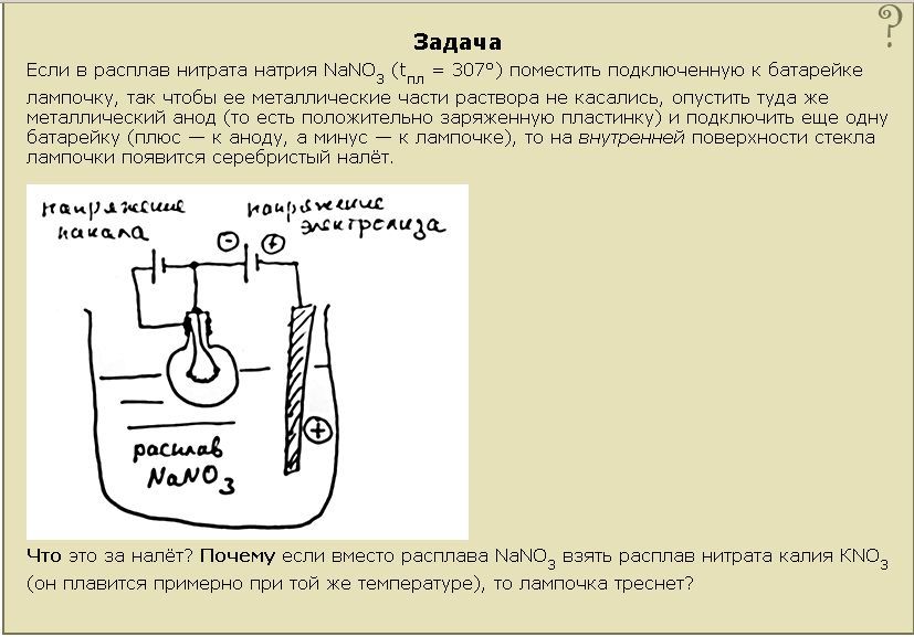

Расплав натриевой селитры
Задача несложная, а кто читал "Опыты без взрывов" - те вообще рассмеются.
Однако... Однако составители сей задачи допустили в условии некую оплошность.
Сможете ответить, какую?
PostPosted: 01 Oct 2013 16:26
Posts: 68883
А зачем две батарейки?
PostPosted: 01 Oct 2013 17:06
Одна - для накала спирали, другая - для электролиза. Можно бы обойтись и одним ИП, но это не принципиально.
PostPosted: 01 Oct 2013 17:32
Joined: 12 Aug 2012 17:26
Posts: 373
Чуть попутали обозначение полюсов на схеме (Длинная риска обозначает +).
PostPosted: 01 Oct 2013 18:12
Правильно!

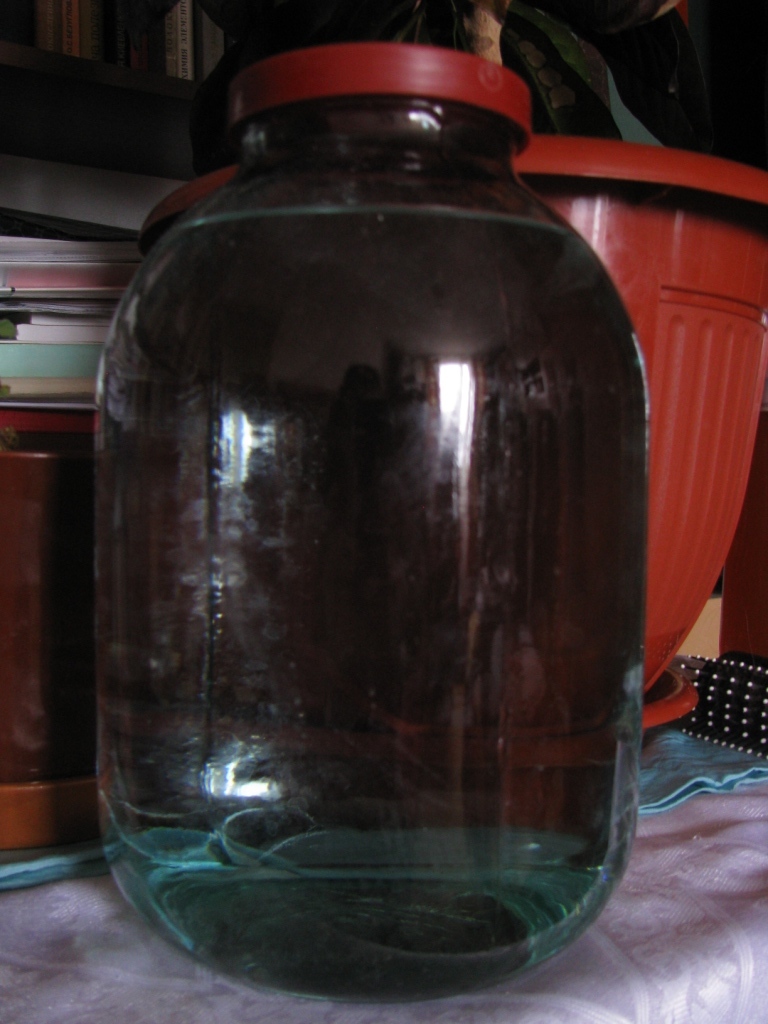

Вещество?
PostPosted: 13 Oct 2013 07:11
Joined: 19 May 2011 23:46
Posts: 228
Location: Беларусь
трехлитровая банка - трилон б?
хотя почему полная? да и просто слишком тогда.
PostPosted: 13 Oct 2013 07:49
Posts: 68883
Холодно.
