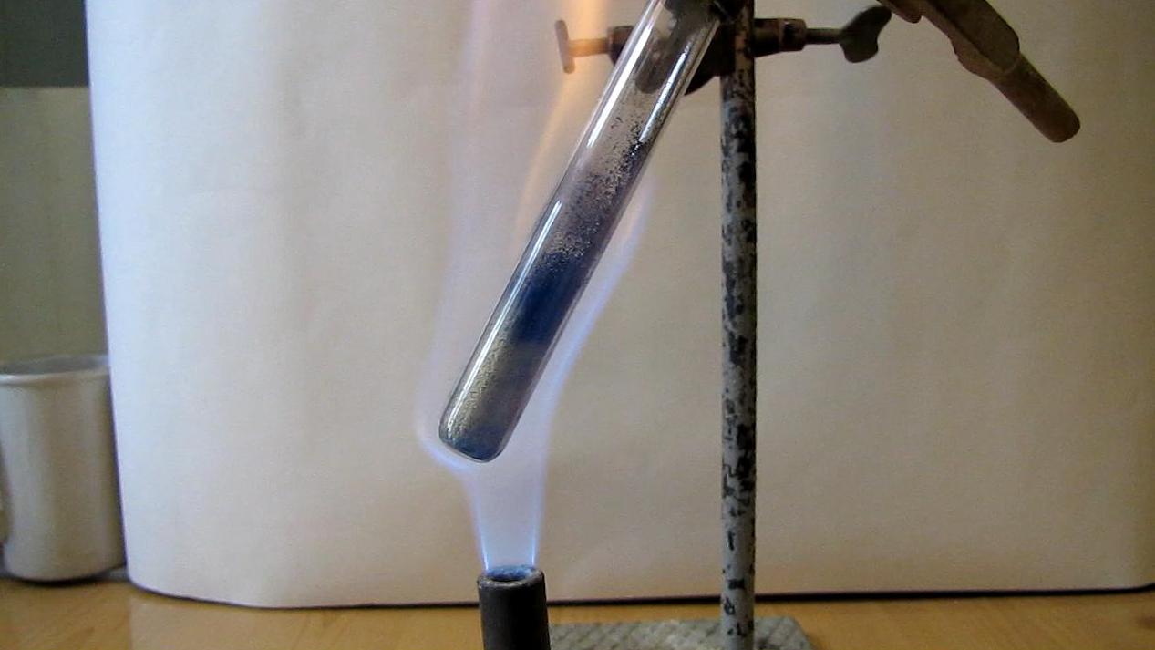

Получение пирофорного железа
http://chemistry-chemists.com/N8_2013/C ... -P5-1.html
