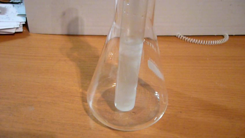

 Post subject: Re: Пересыщенный раствор ацетата натрия (и аналоги)
PostPosted: 20 Oct 2013 15:51
Posts: 69241
переоформил
"Замерзание" воды при комнатной температуре - кристаллизация сульфата натрия
http://chemistry-chemists.com/Video/Sodium-sulfate.html
