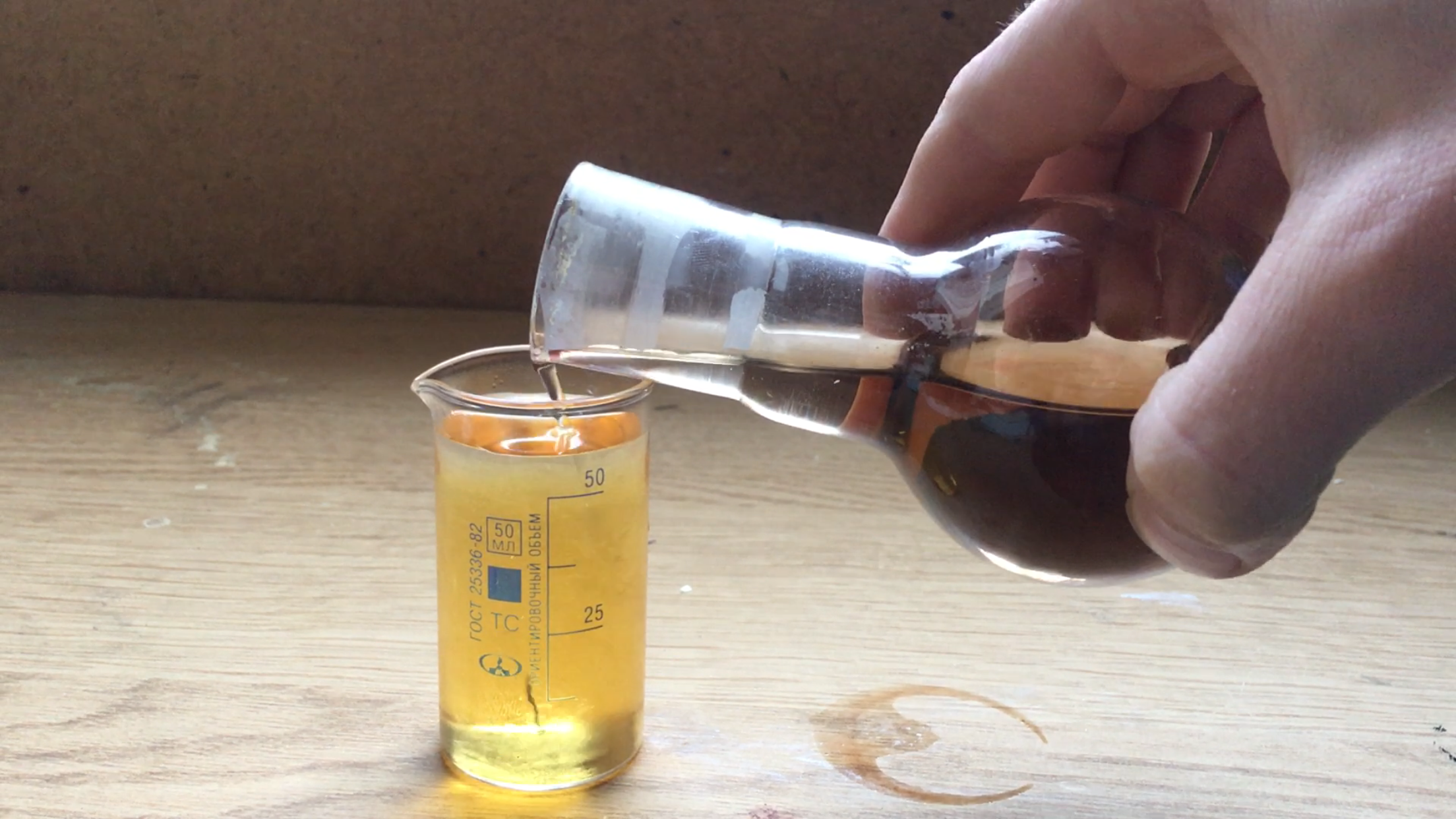

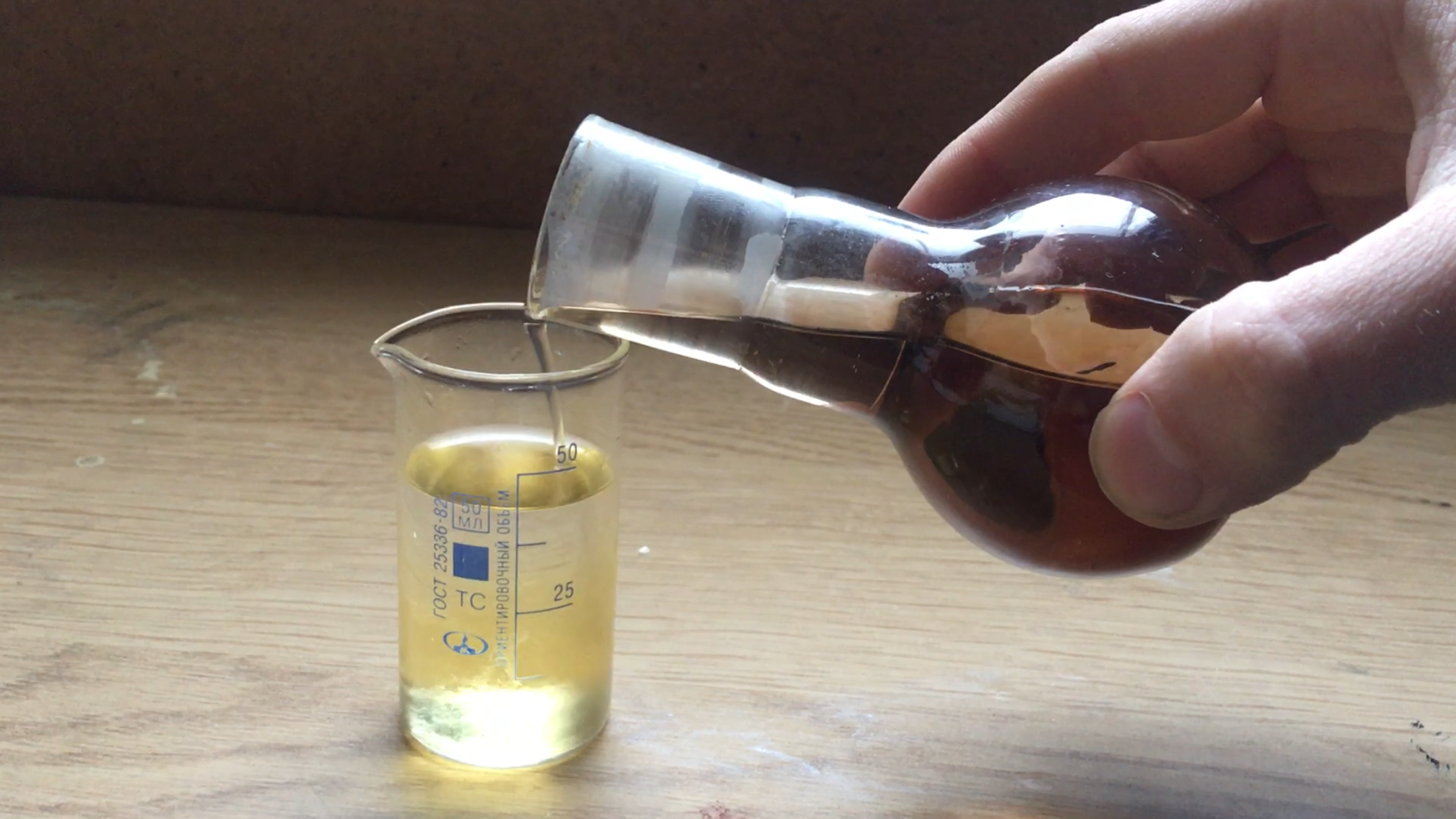

Получение брома.
Впервые бром получал несколько лет назад, смешивая бромид, бромат, и разбавленную серную кислоту. Но выход целевого продукта совсем не порадовал. К тому же, был израсходован весь (пусть и скудный) запас бромата. Спустя много времени, понимаешь, что такое "расточительство" было исключительно напрасным - с броматом можно было провести много интересных опытов. А полученный тогда бром, так и пылится в ампуле.
Сейчас решил повторить эксперимент, заменив окислитель - бромат на более дешёвую и доступную перекись водорода.
Воспользовался рецептом, освещавшимся в данной теме ранее. viewtopic.php?p=17734#p17734
Изначально решил делать чётко по методике: в бромид прилил концентрированной серной кислоты. Из колбы пошёл столб светлого "дыма", сильно пахнущего бромом. Решив, что происходит потеря бромоводорода, поспешил залить реакцию перекисью. Смесь неожиданно вскипела, из колбы ударил фонтан бурых паров. Пришлось спешно покинуть место эксперимента (благо, всё происходило на улице). Когда облако брома "утекло" повинуясь лёгкому ветерку, возвратился к месту эксперимента. В колбе была обнаружена лишь красная жидкость, и лишь несколько микрокапель брома, осевших на горлышке колбы. Последние, стекая вниз, вскипали, при соприкосновении с реакционной массой.
Потерпев фиаско, сделал для себя несколько выводов:
1. серную кислоту необходимо приливать одновременно с перекисью, во избежание побочных реакций.
2. Реакция очень экзотермична. А летучесть брома всё только осложняет. Потребуется охлаждение.
И так: получение брома.

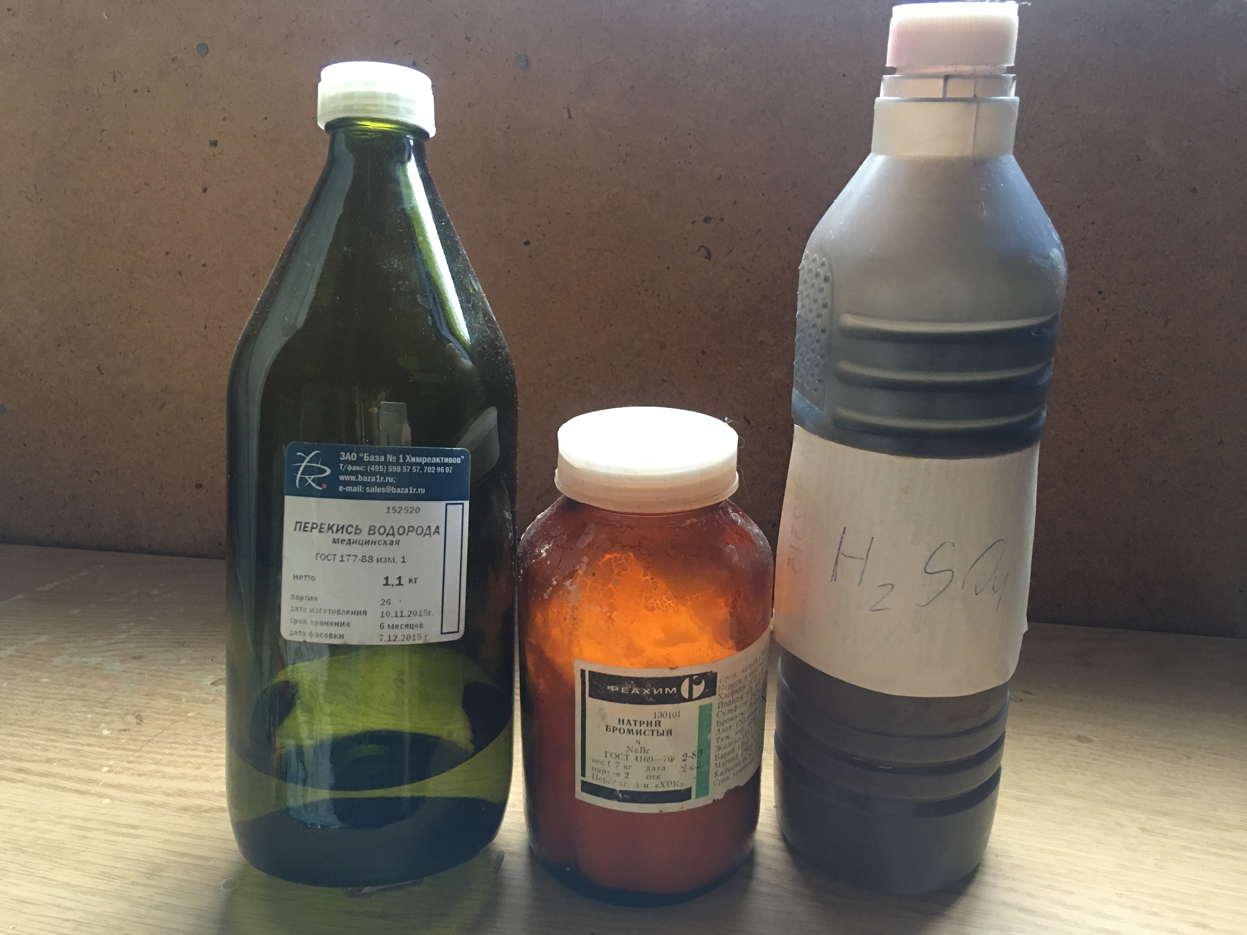

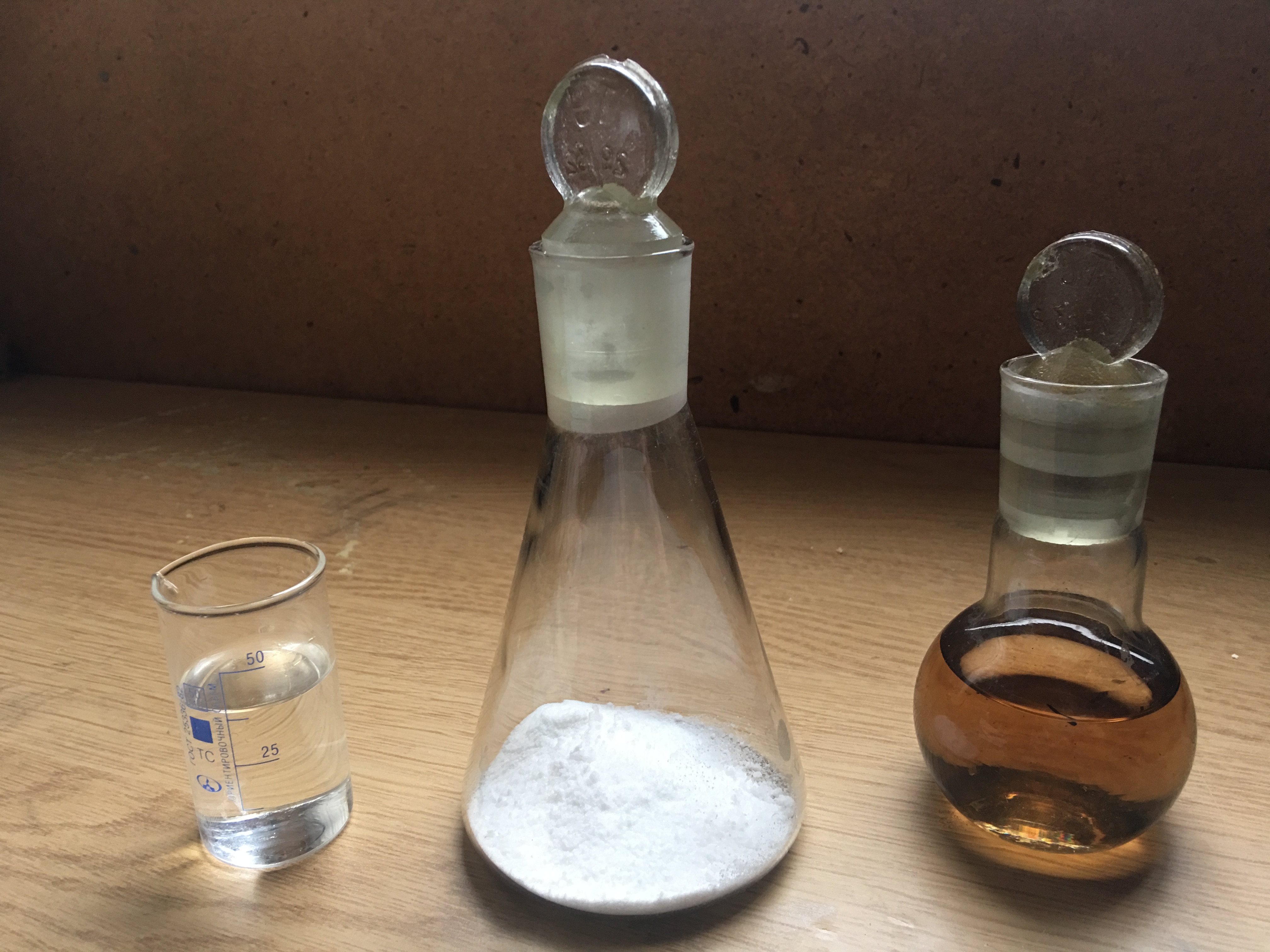

Решено было увеличить количество веществ вдвое, от рецептурного.

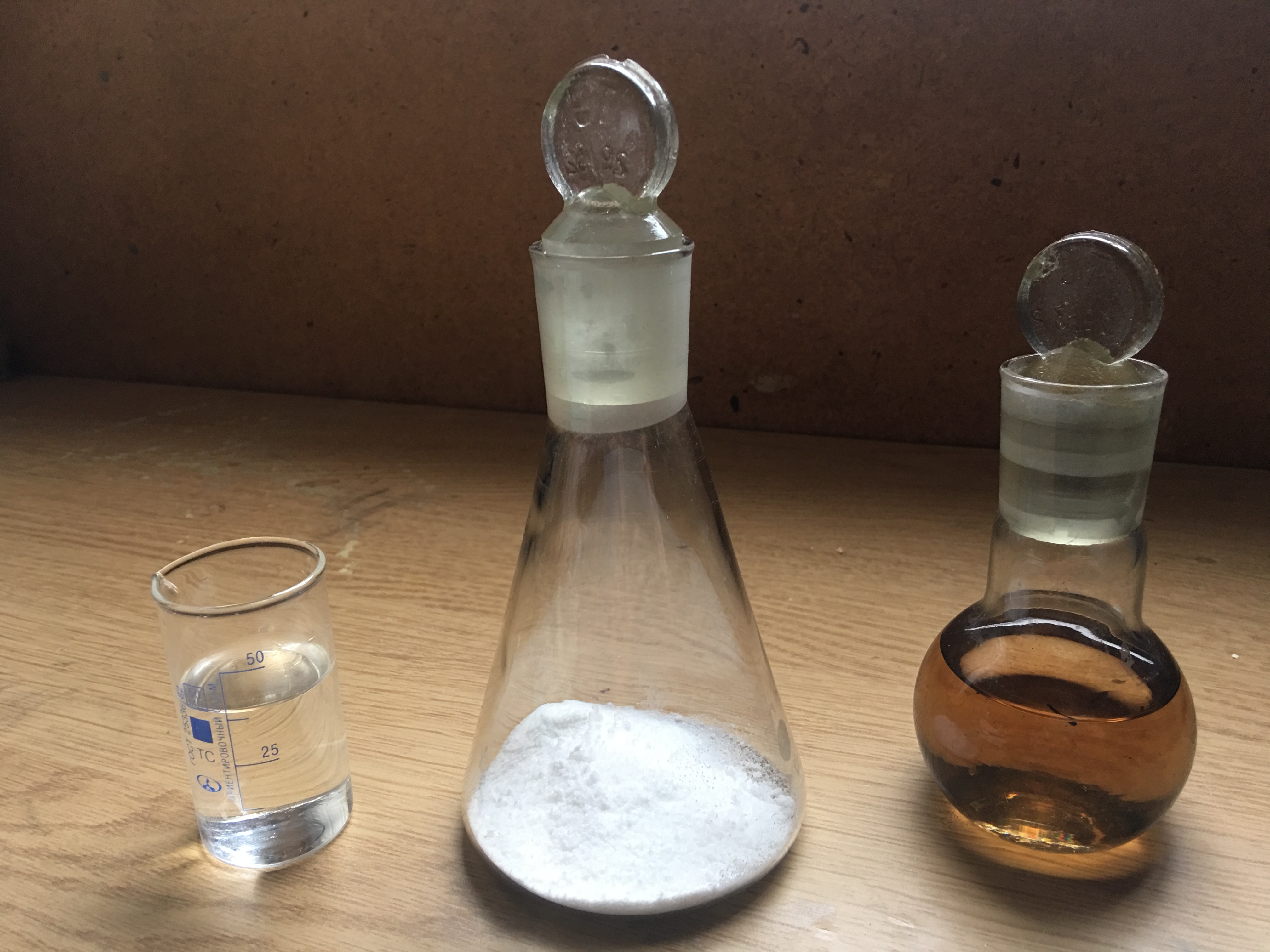

Использовал 50 граммов бромида натрия, 100 мл концентрированной серной кислоты,
40 мл перекиси водорода (около 30%).

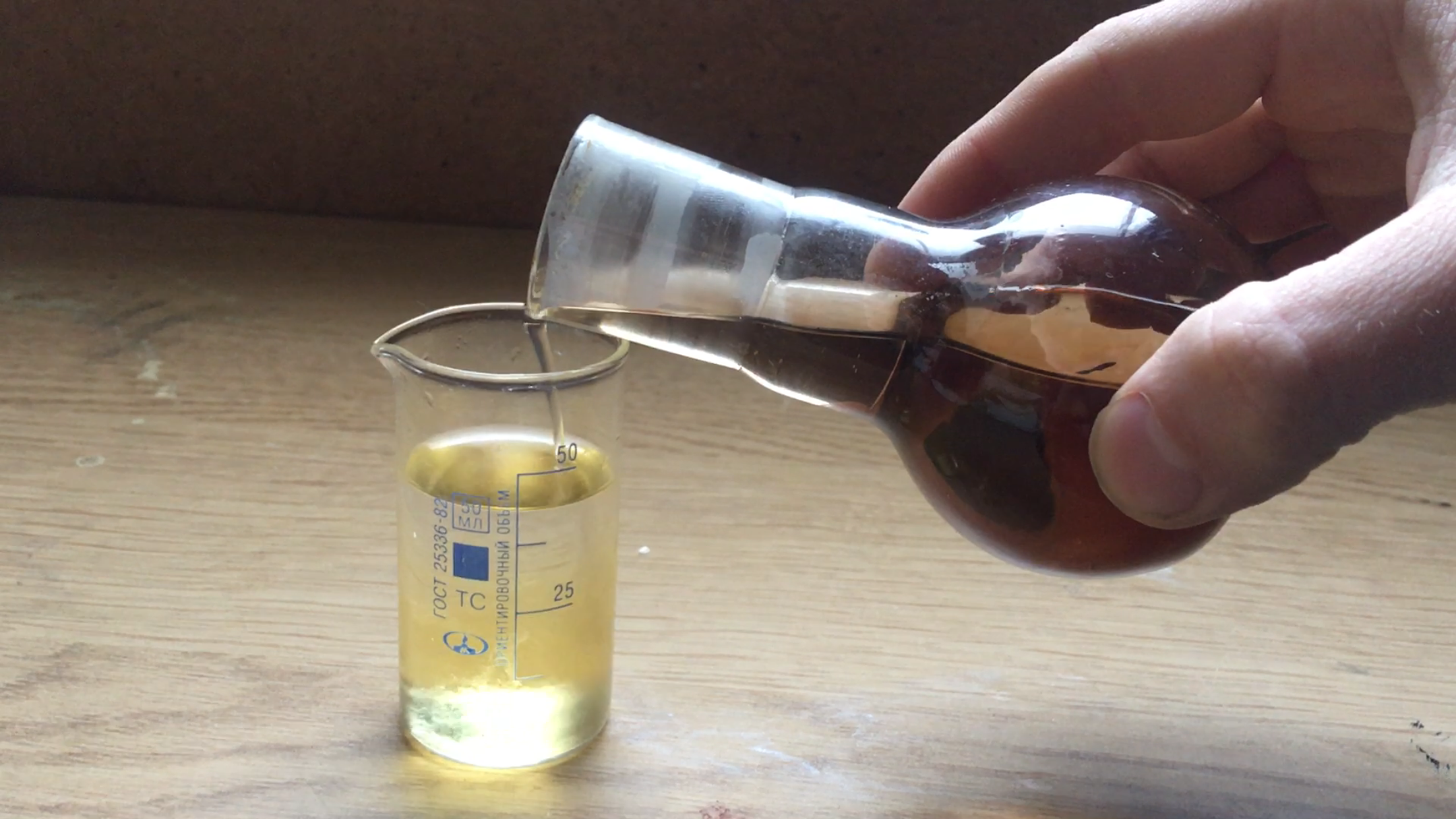

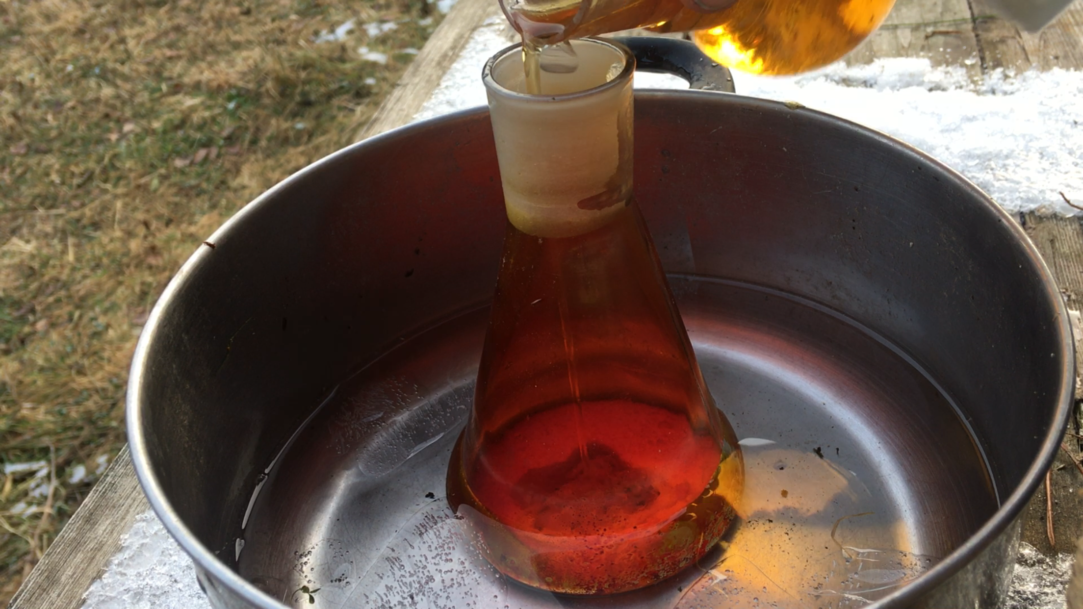

Для начала, решено было смешать перекись водорода с серной кислотой (действуем исключительно по принципу: кислоту в воду). Медленно, порциями, прибавляем кислоту к перекиси. Каждый раз даём смеси остыть (главное, избежать температурного разложения перекиси).
Я несколько поторопился, в результате началось разложение перекиси. Не бурное, но существенное. Ситуацию исправило охлаждение колбы в воде со льдом.

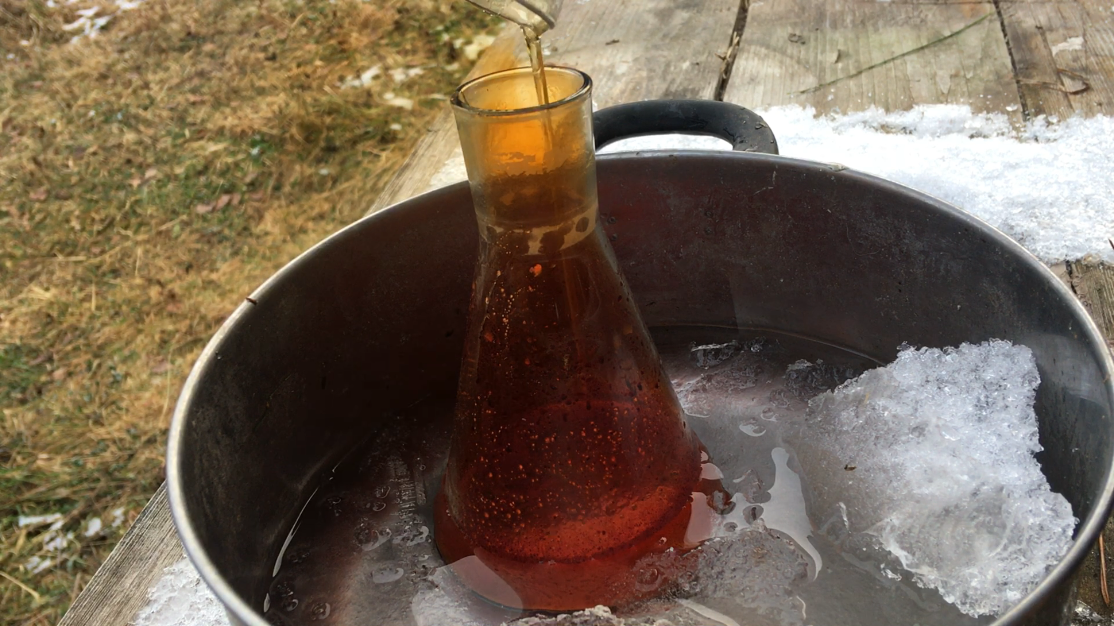

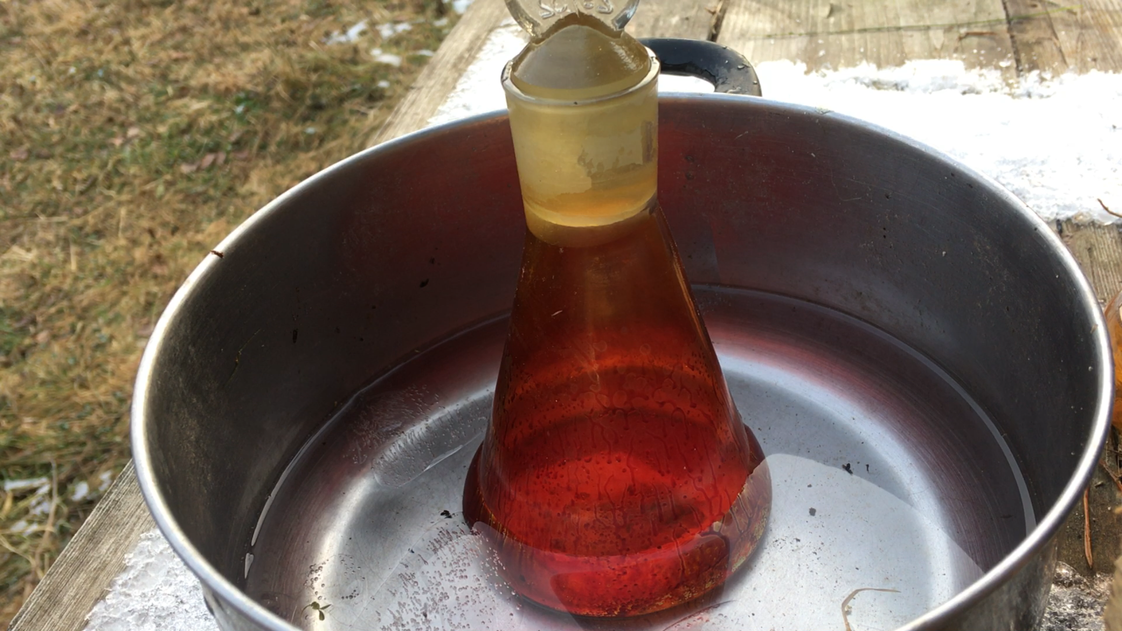

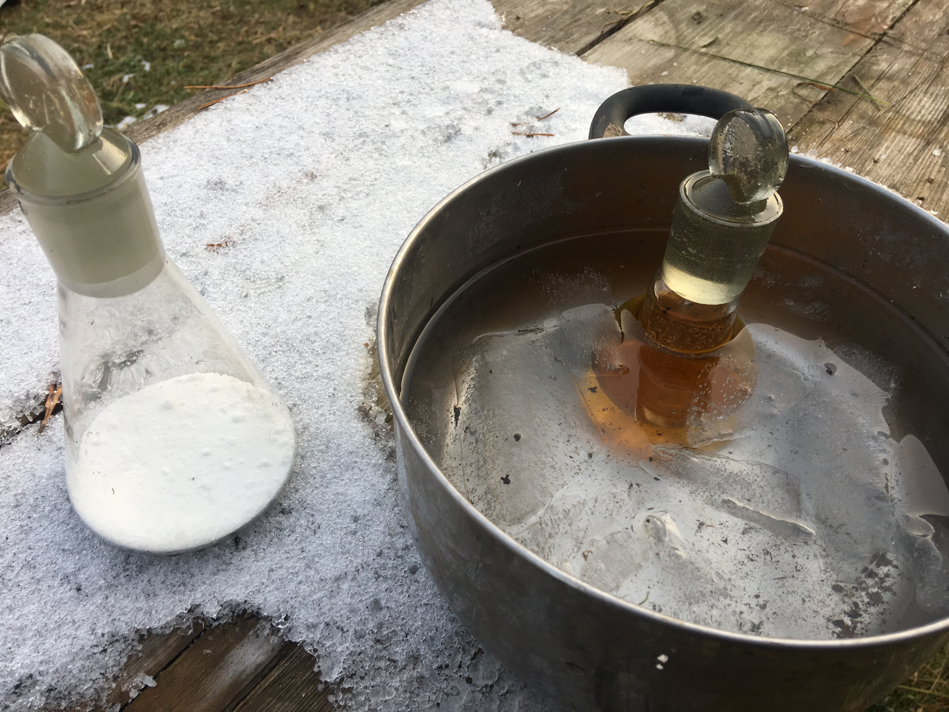

Далее все действия проводим либо на улице (как в описанном случае) либо под хорошей тягой. Так как бром сочится и сквозь шлиф.

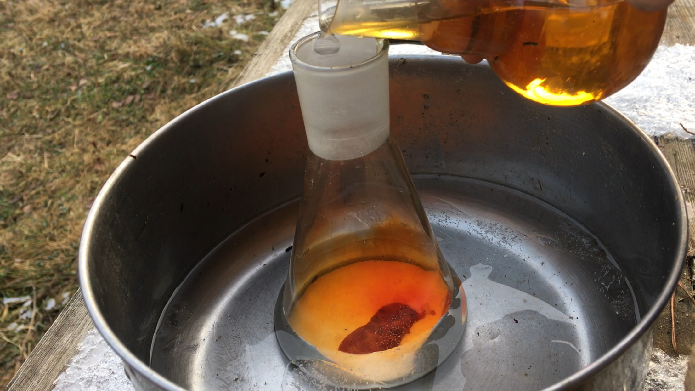

Чтобы минимизировать испарение брома, реакционная колба была установлена в воду со льдом.

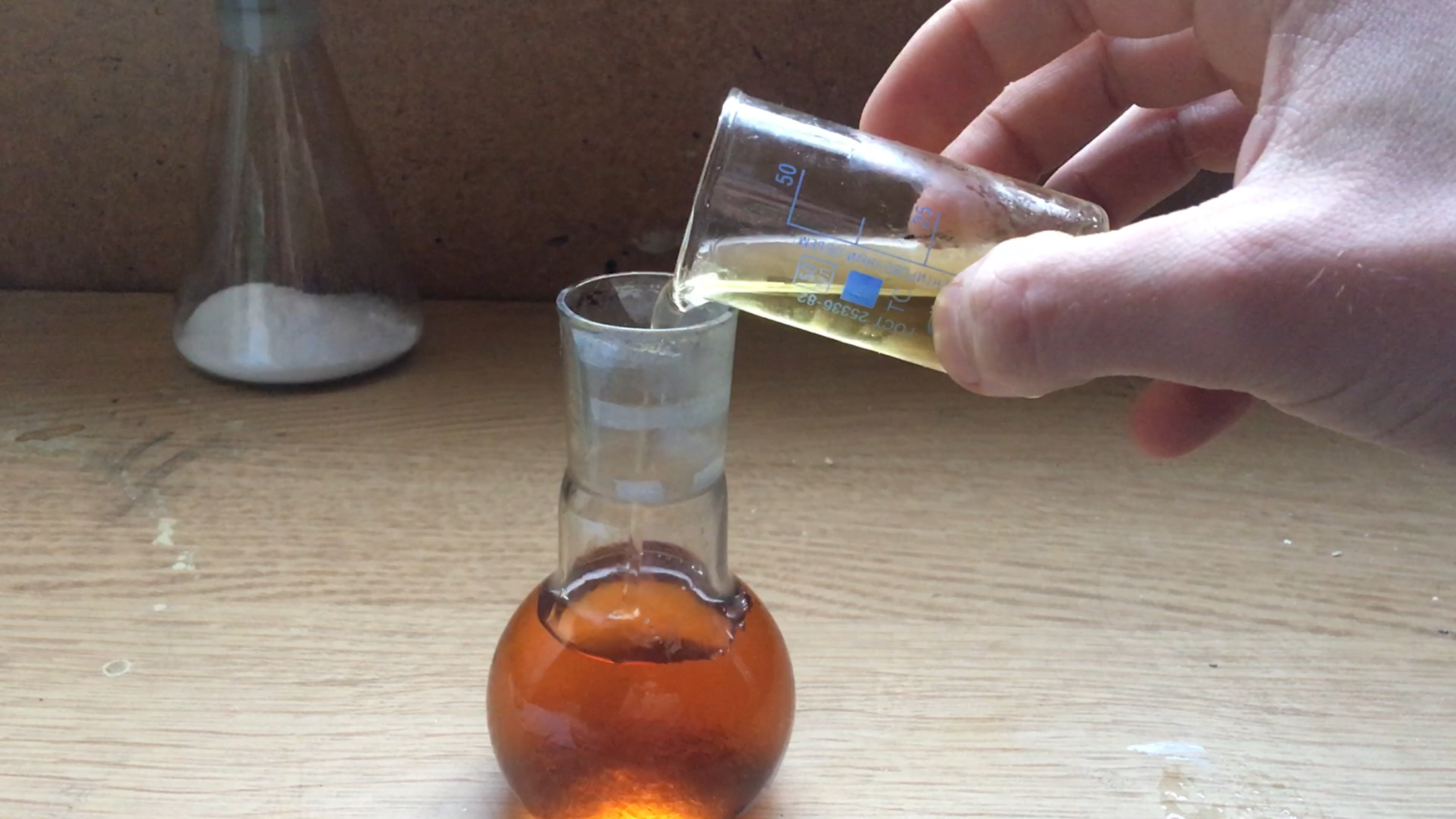

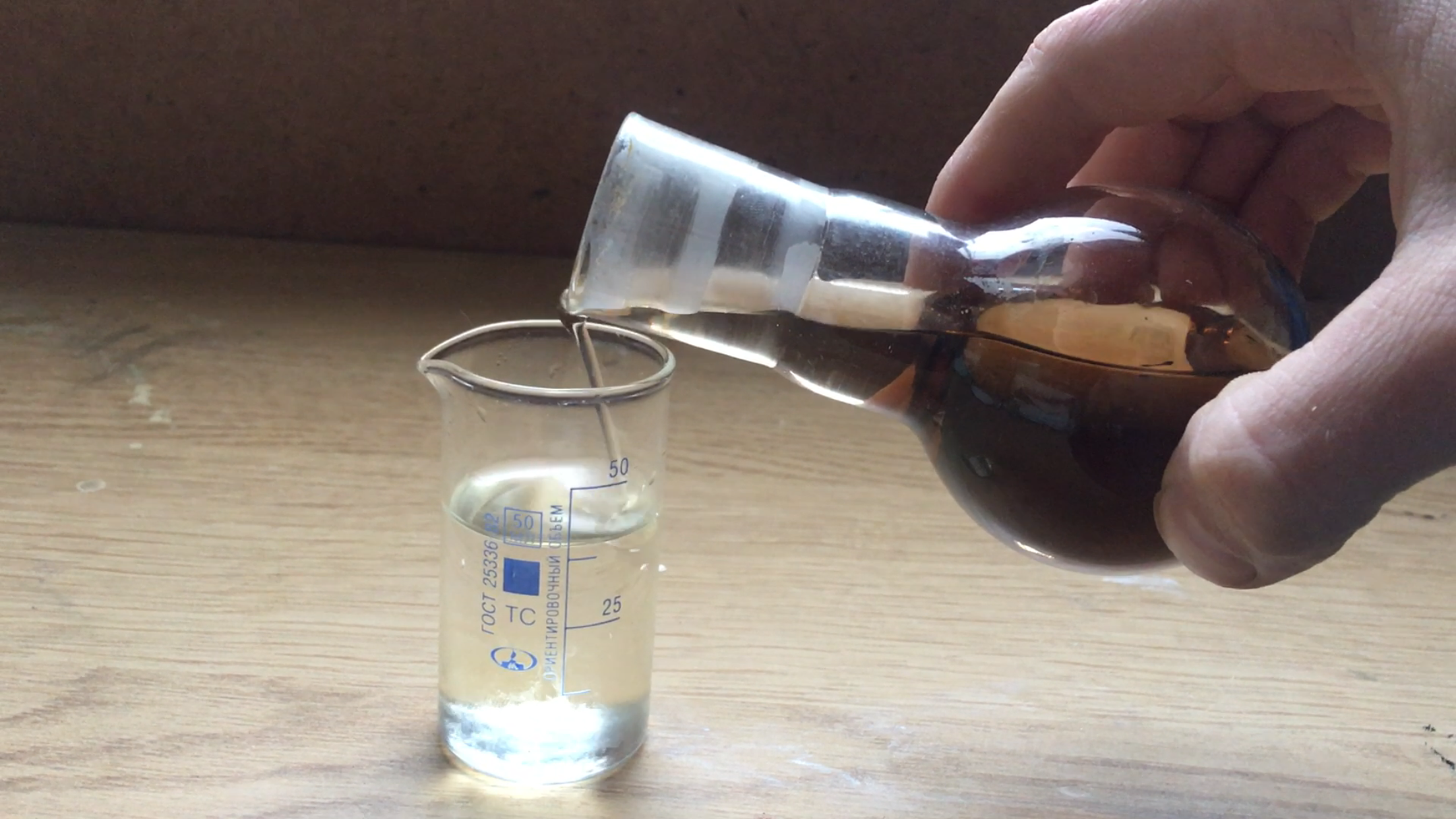

Начинаем порционно приливать полученную смесь в колбу с бромидом натрия. После чего колбу следует закрывать пробкой (во избежание потери брома).
Удобнее, вероятно, было бы использование капельной воронки, продетой через резиновую пробку. Но, не найдя оной, решил обойтись "более кустарными" методами.

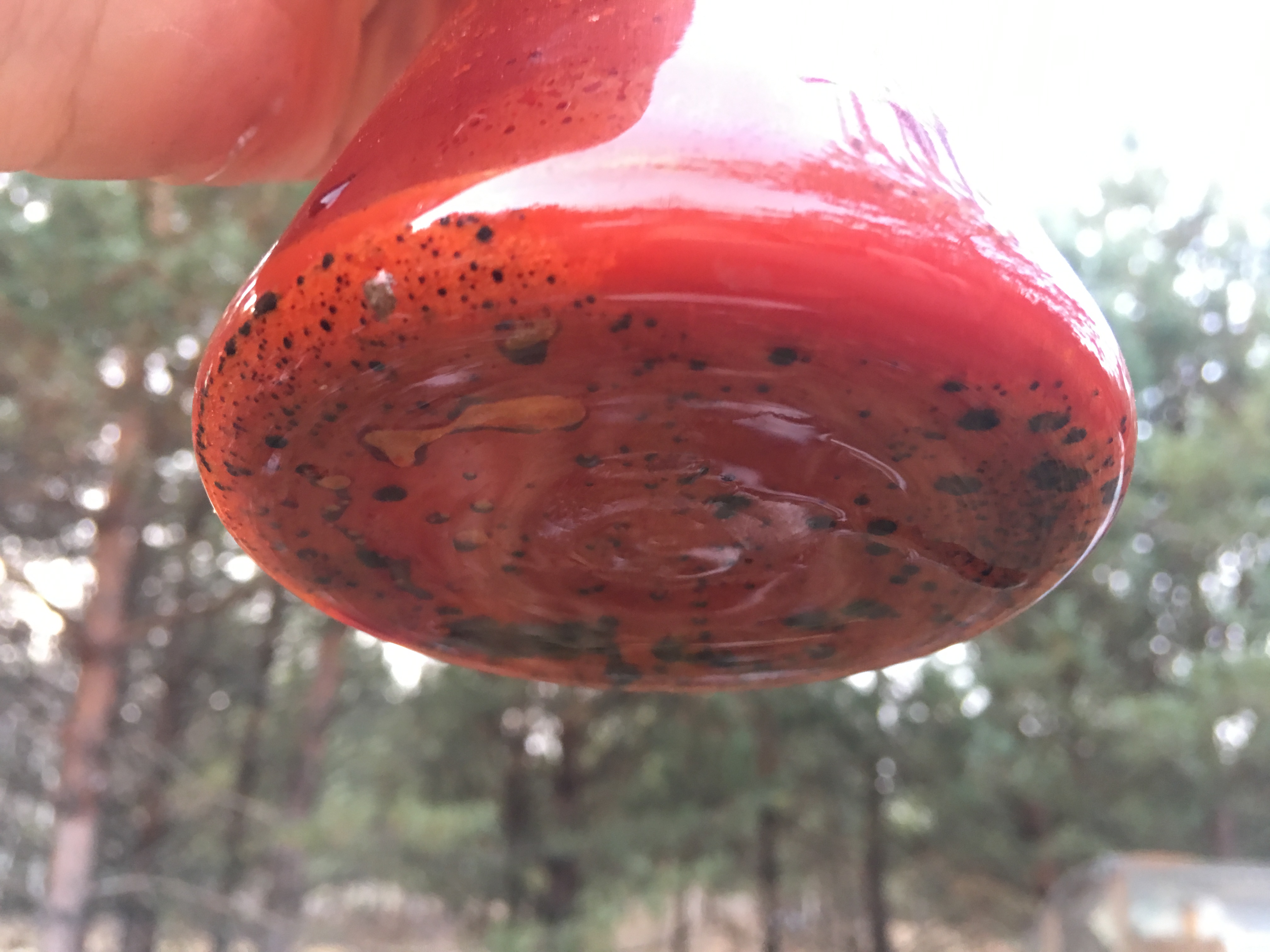

Вскоре становится заметно образование шариков брома на дне колбы.
Реакция успокаивается, вскипаний брома более не наблюдается.
Когда вся кислотно-пероксидная смесь прилита, было дополнительно добавлено перекиси водорода (на тот случай, если в процессе реакции её было потерянно слишком много).

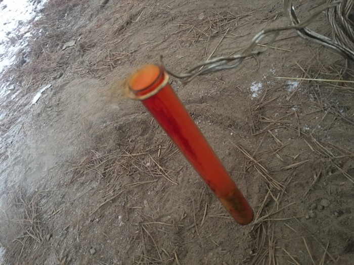

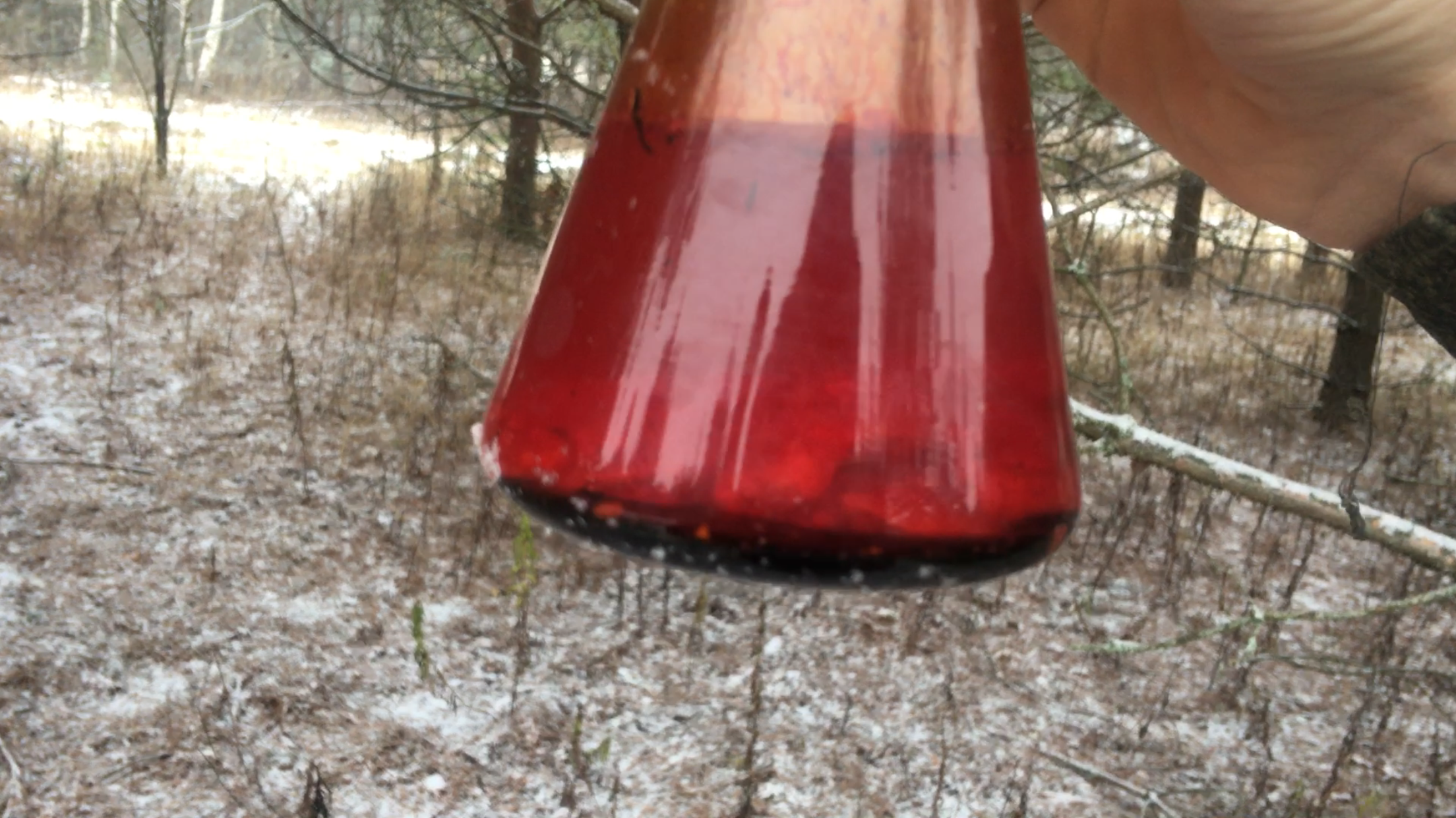

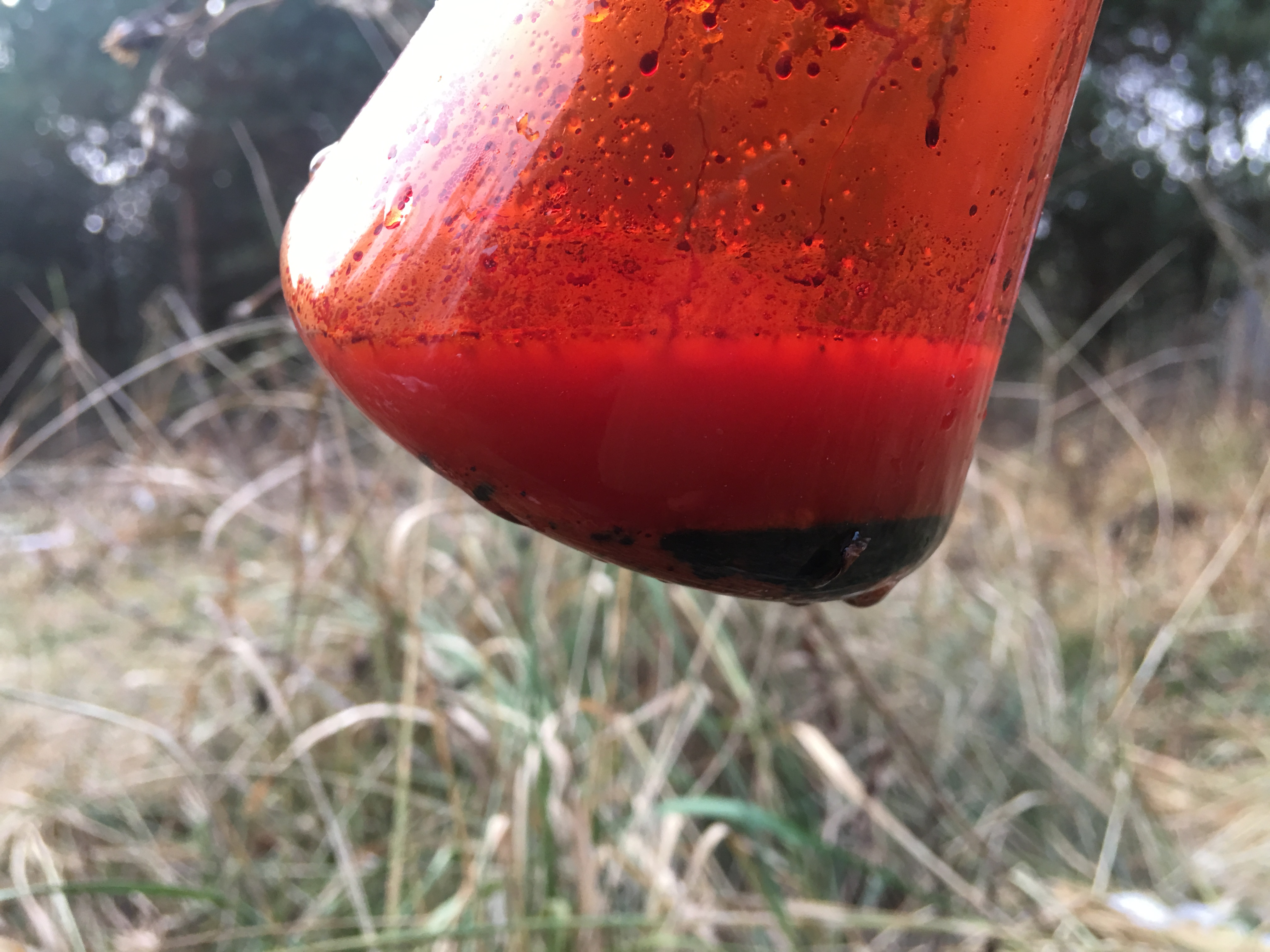

Реакционную колбу выдержал ночь.
На дне весело плещется бром, перетекая через кристаллы сульфата натрия.

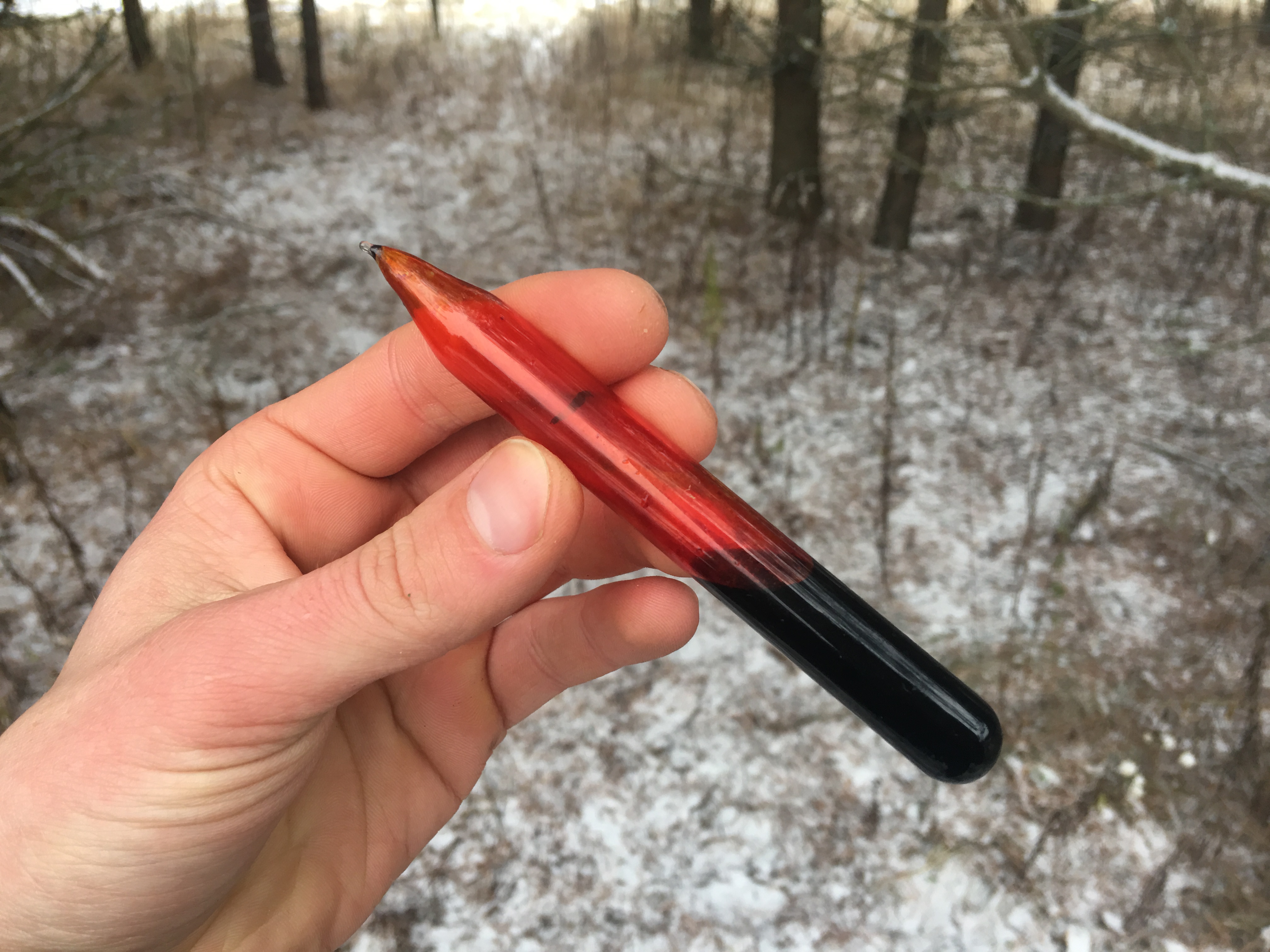

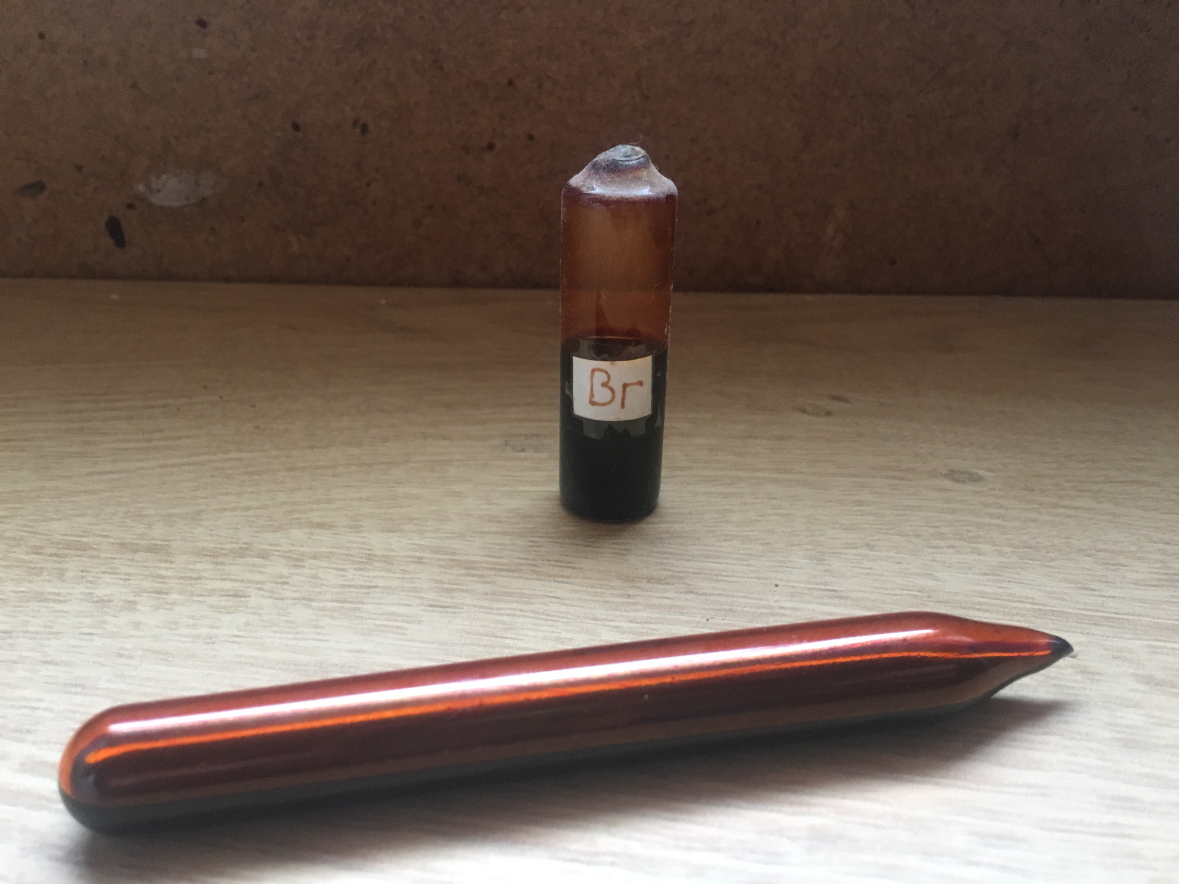

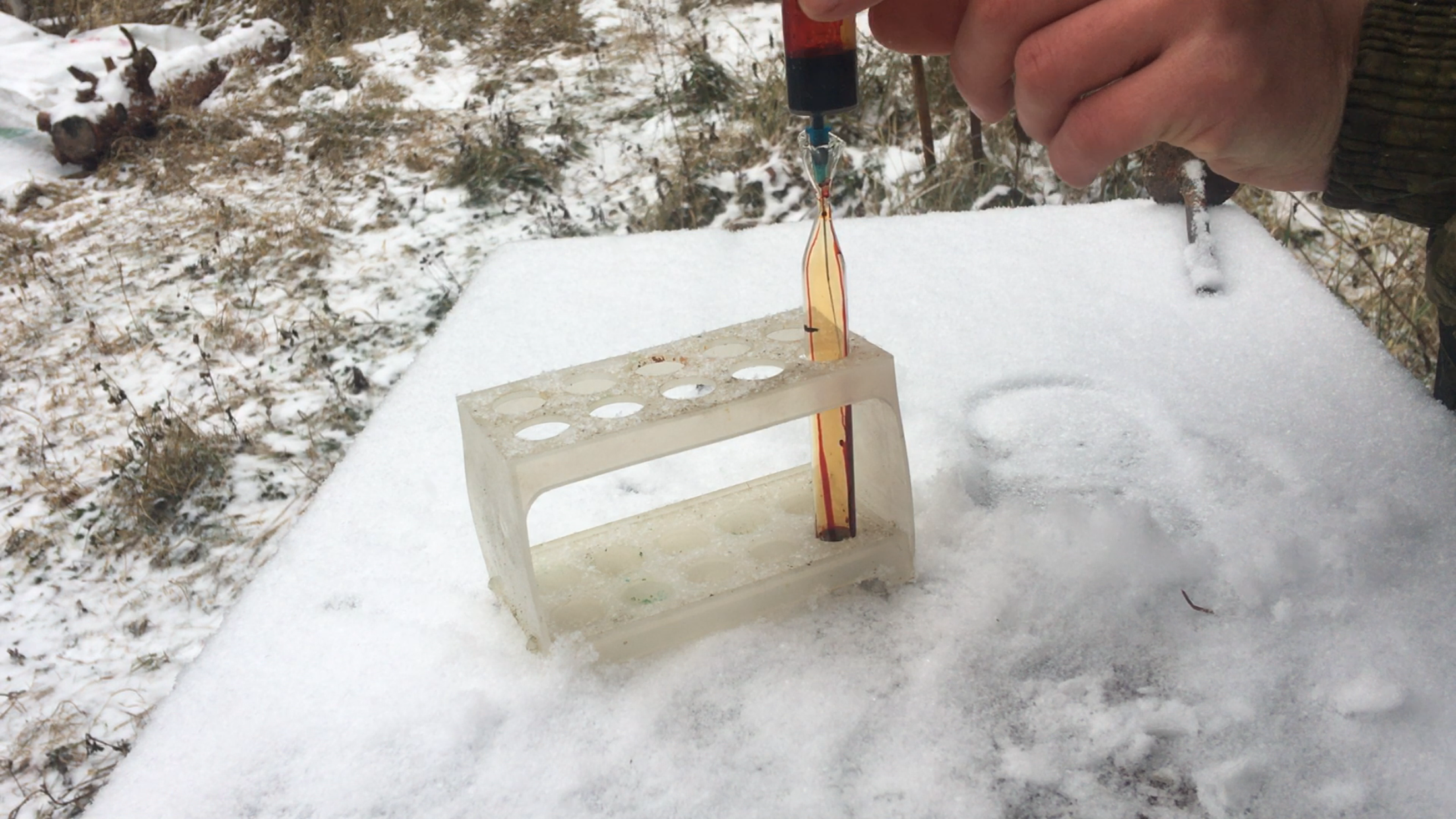

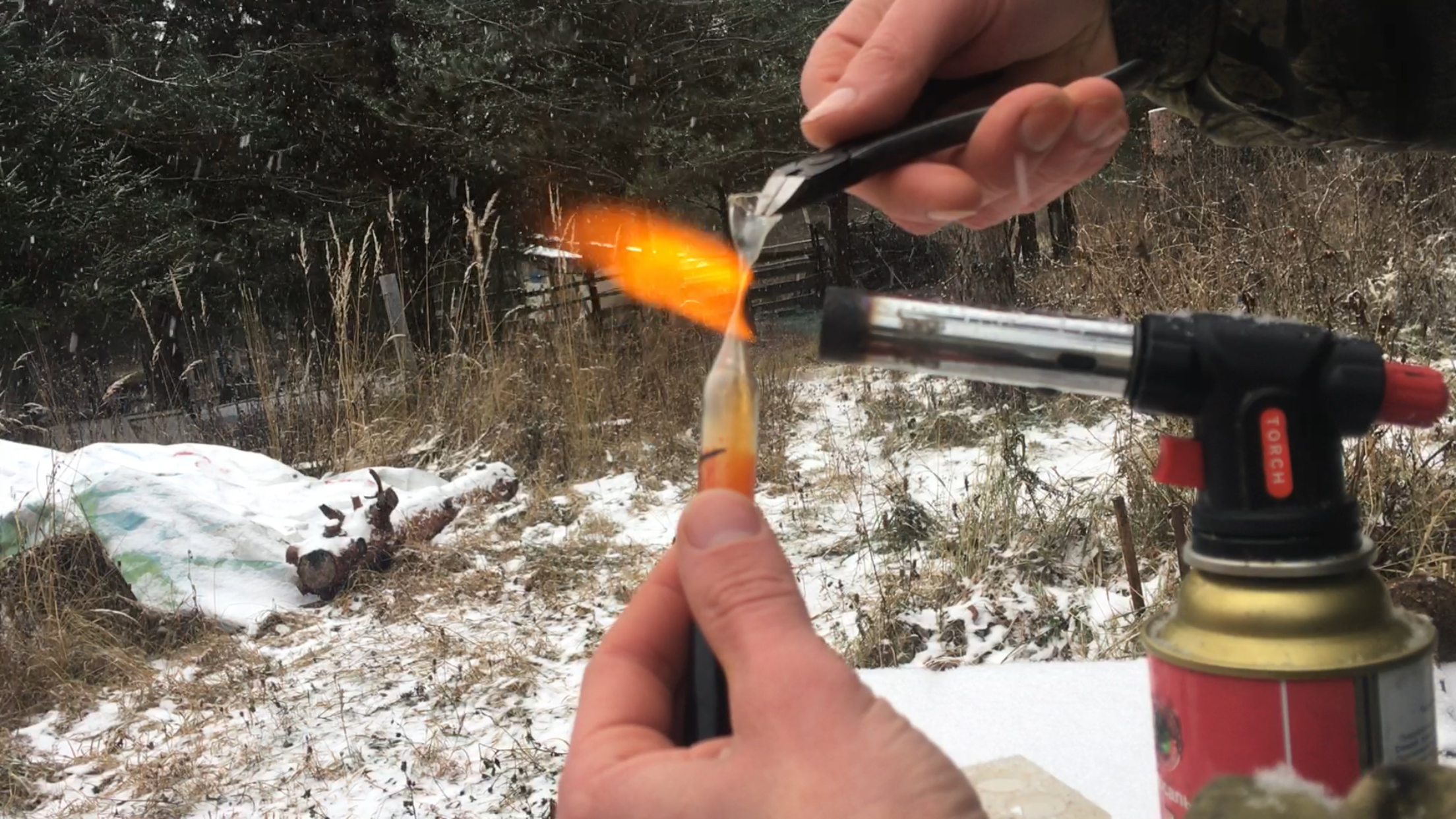

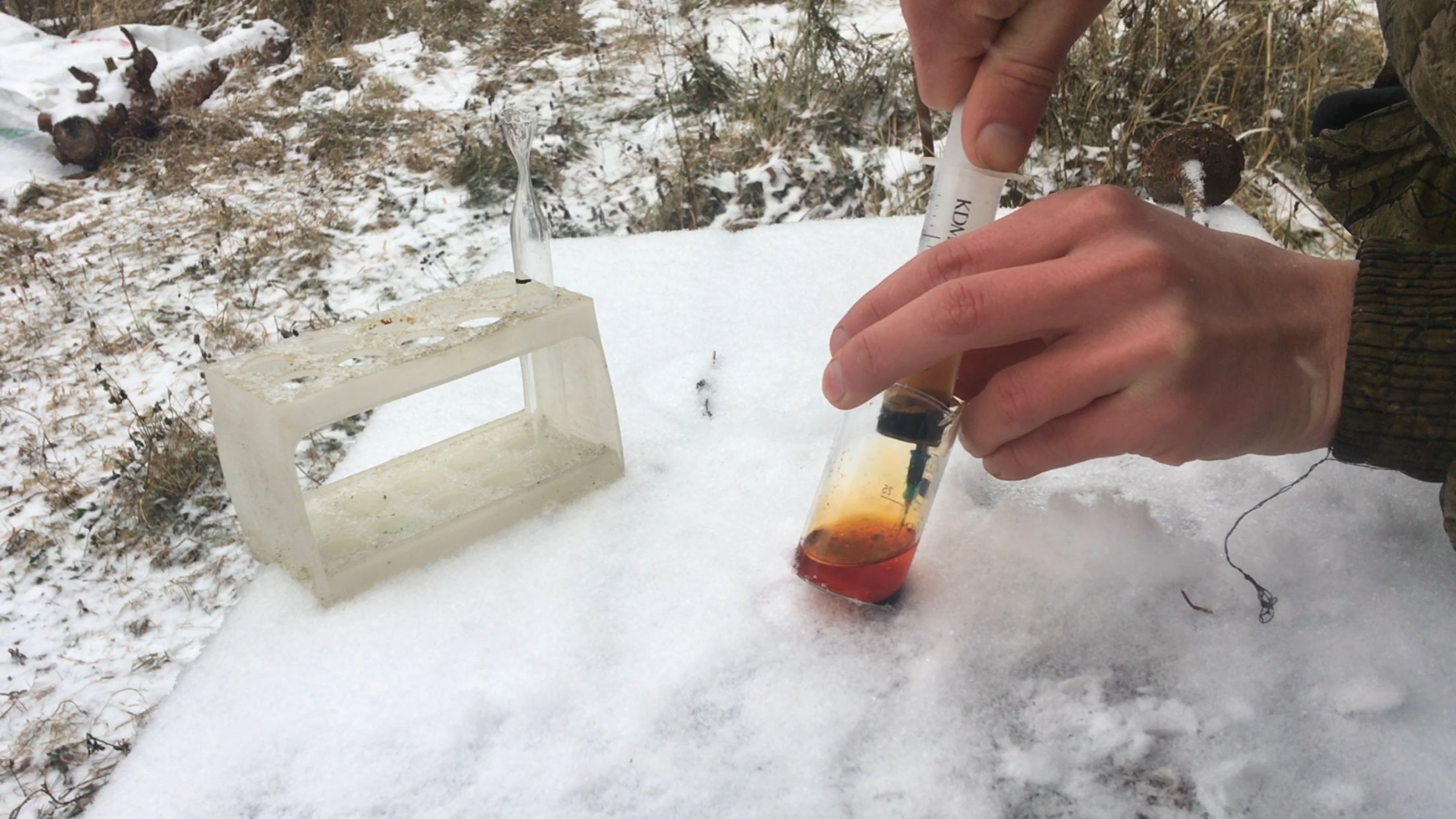

Дальше - дело техники. Я решил особо не заморачиваться, отсосал бром с помощью шприца, и тут же запаял.

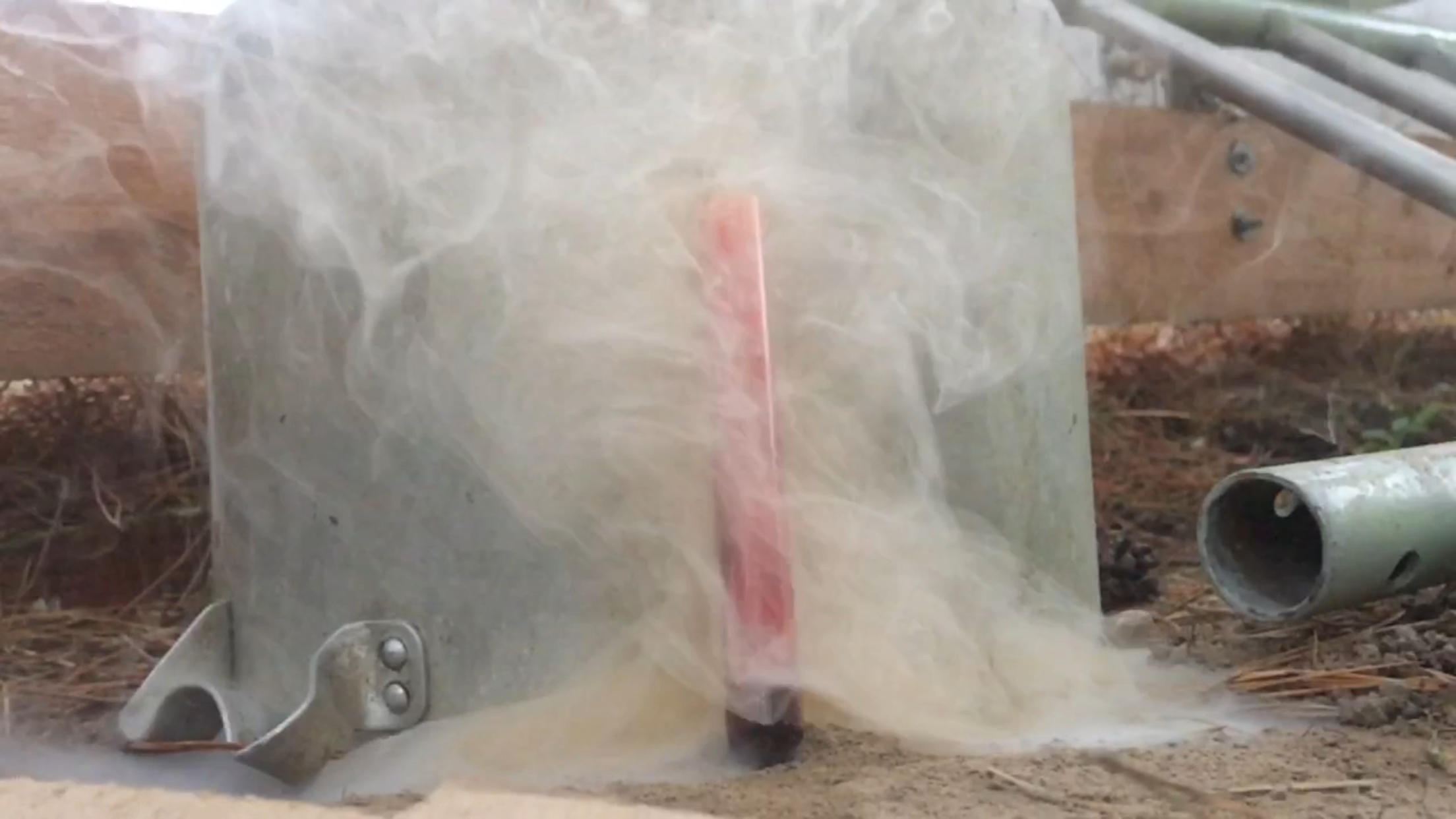

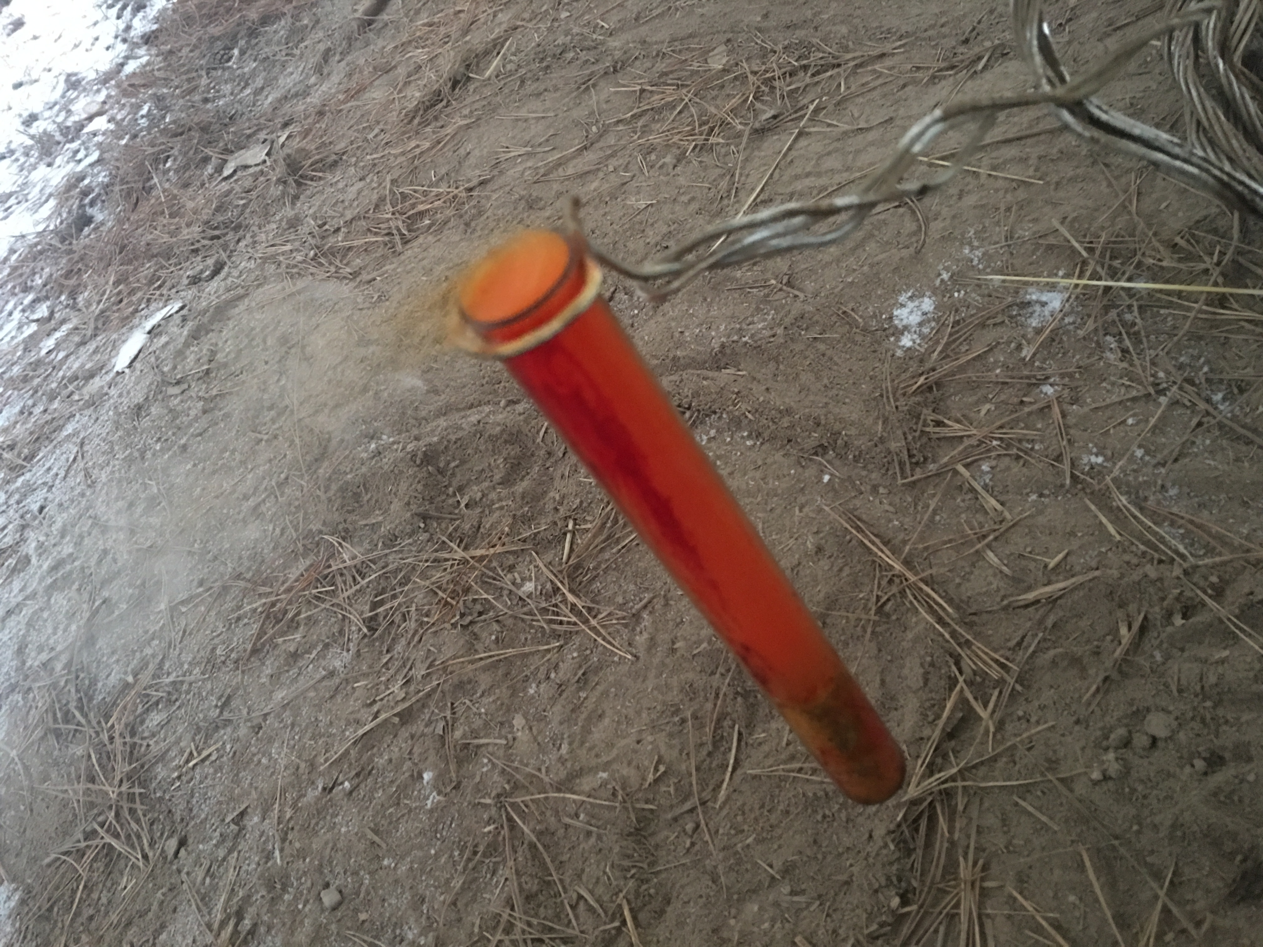

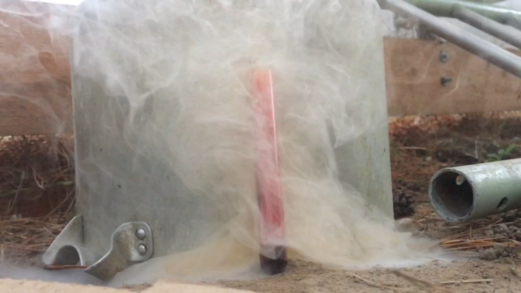

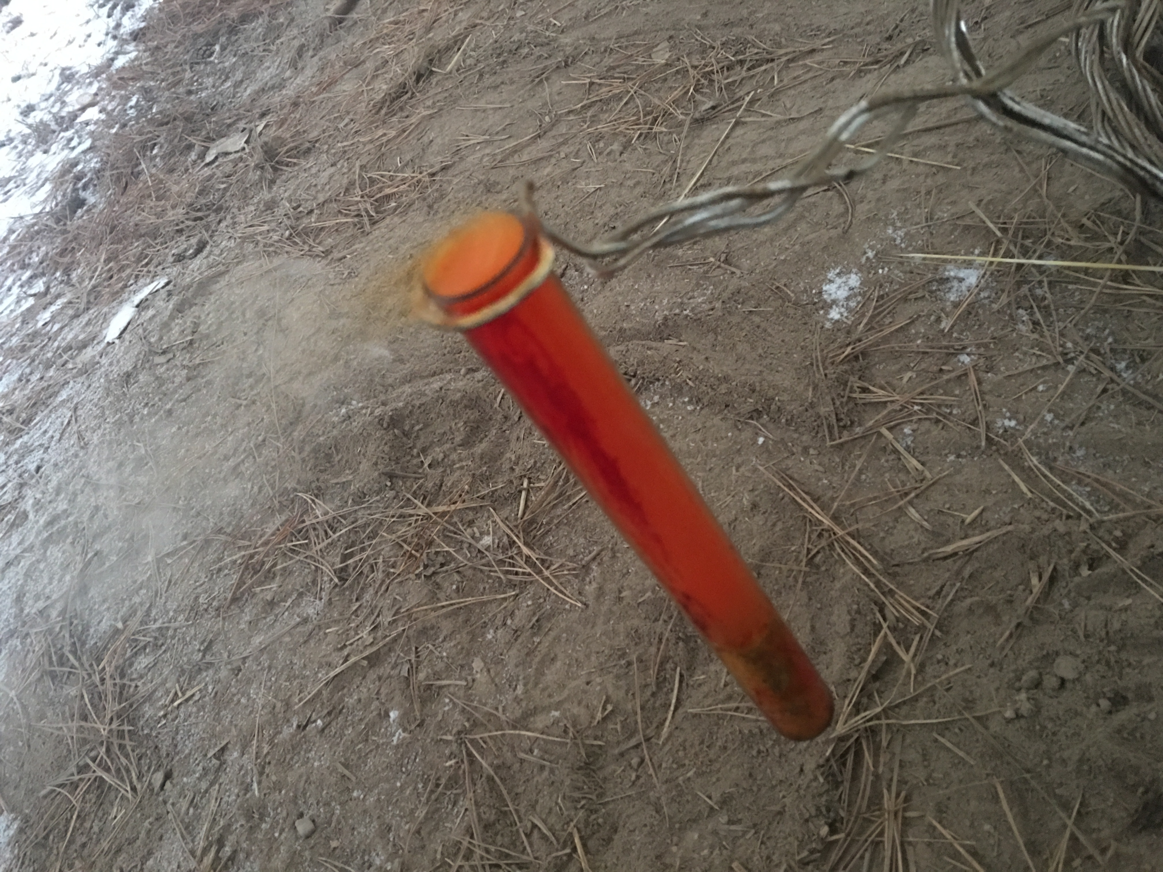

В реакционном растворе, тем не менее, ещё остались капли брома. Отделив их, решил провести знаменитую реакцию алюминия с бромом.
Как источник алюминия использовал два кусочка достаточно толстой алюминиевой проволоки. Из за этого реакция получилась не красочной - следовало использовать алюминиевую фольгу.
В общей сложности, было получено 7 - 8 мл брома. Что более половины от теоретического. Конечно, маловато, но если учесть, что всё было проведено, в буквальном смысле, без заморочек и подготовки, то вполне прилично.

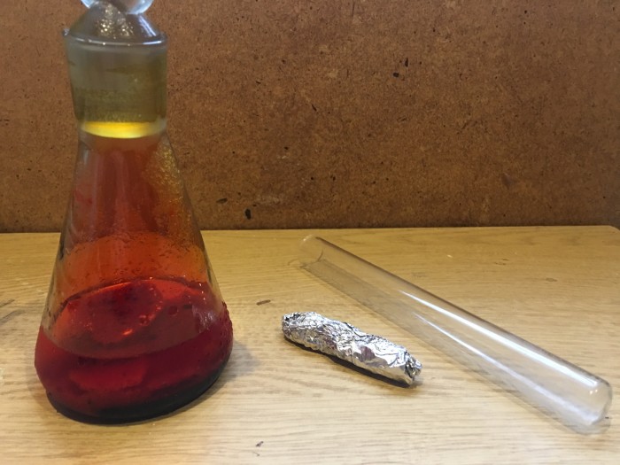

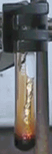

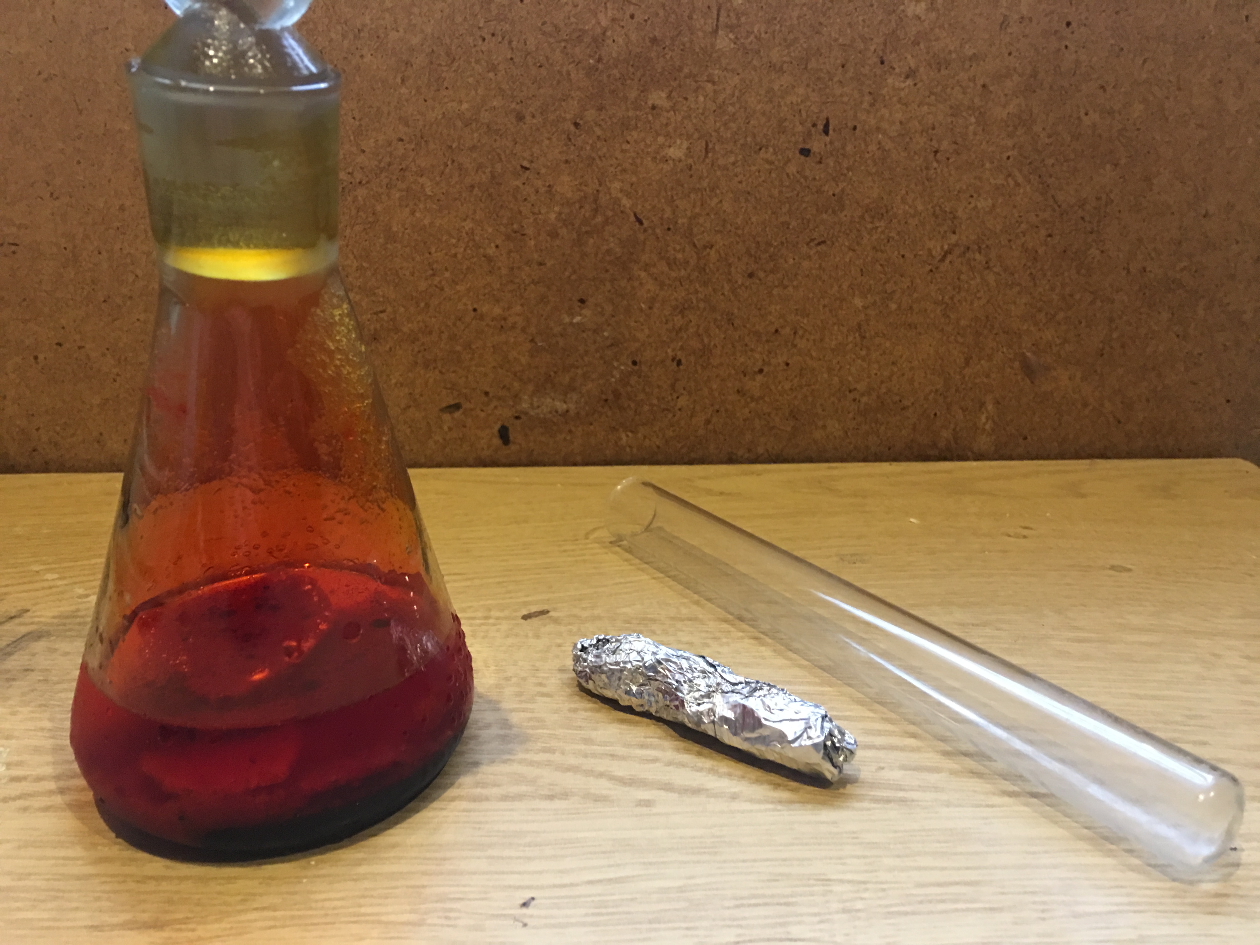

Реакция алюминия с бромом.
На получение брома затратил 25 грамм бромида натрия (то есть, в два раза меньше, чем в прошлом опыте). Выход составил 5 мл.
Разница лишь в том, что в прошлом опыте после наработали брома, колба простояла ночь. А в этом я откачал бром сразу.
Вероятнее всего, как мне кажется, заниженный выход был связан с утечкой брома сквозь шлиф (закручивать его с силой я не решился, вдруг заклинит).
И так, в 5 мл брома был брошен комок скомканной фольги. Реакция началась со значительной задержкой - виной тому, вероятно, низкая температура окружающей среды.
Но ничего вырезать не стал, загрузил как есть.
