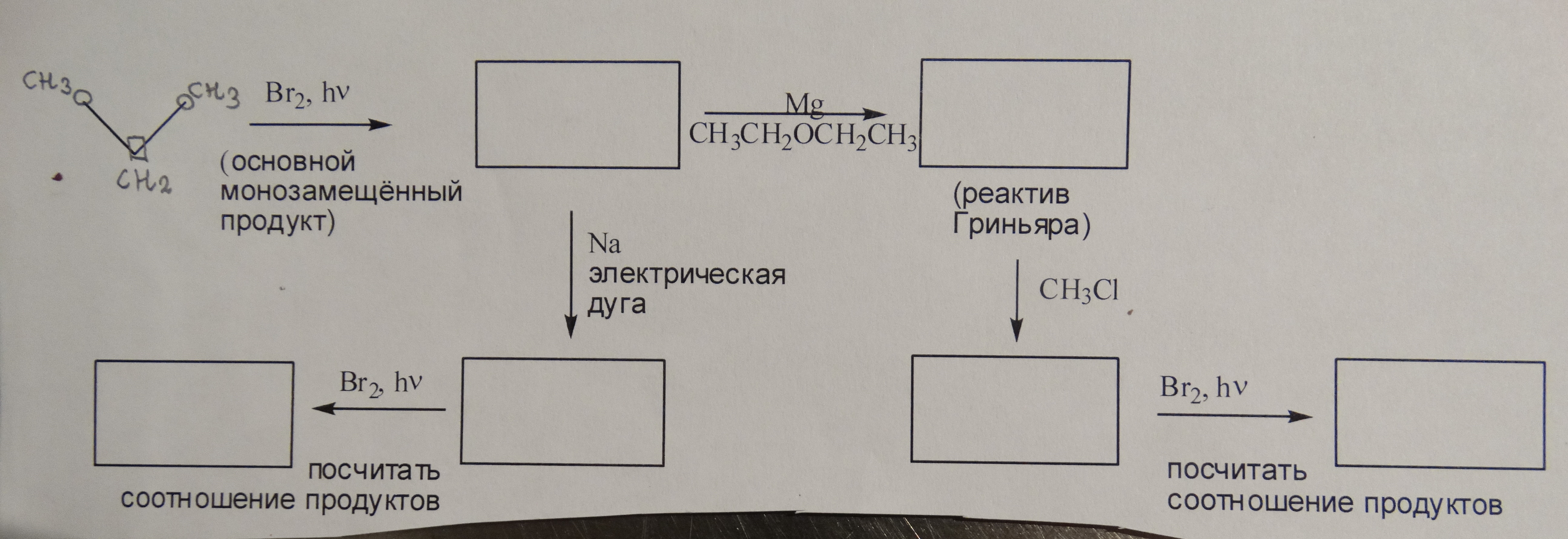

 Post subject: Помогите
PostPosted: 07 Jan 2014 15:03
Joined: 07 Jan 2014 14:57
Posts: 4
Помогите пожалуйста. Надо решить до конца каникул
 Post subject: Re: Помогите
PostPosted: 07 Jan 2014 16:33
Posts: 12854
Основной монозамещенный продукт 2-бромпропан.
Вниз с натрием: реакция Вюрца
Далее с бромом полет фантазии.
Реактив Гриньяра (СН3)2-СН-MgBr
C хлорметаном (CH3)2-CH-CH3
