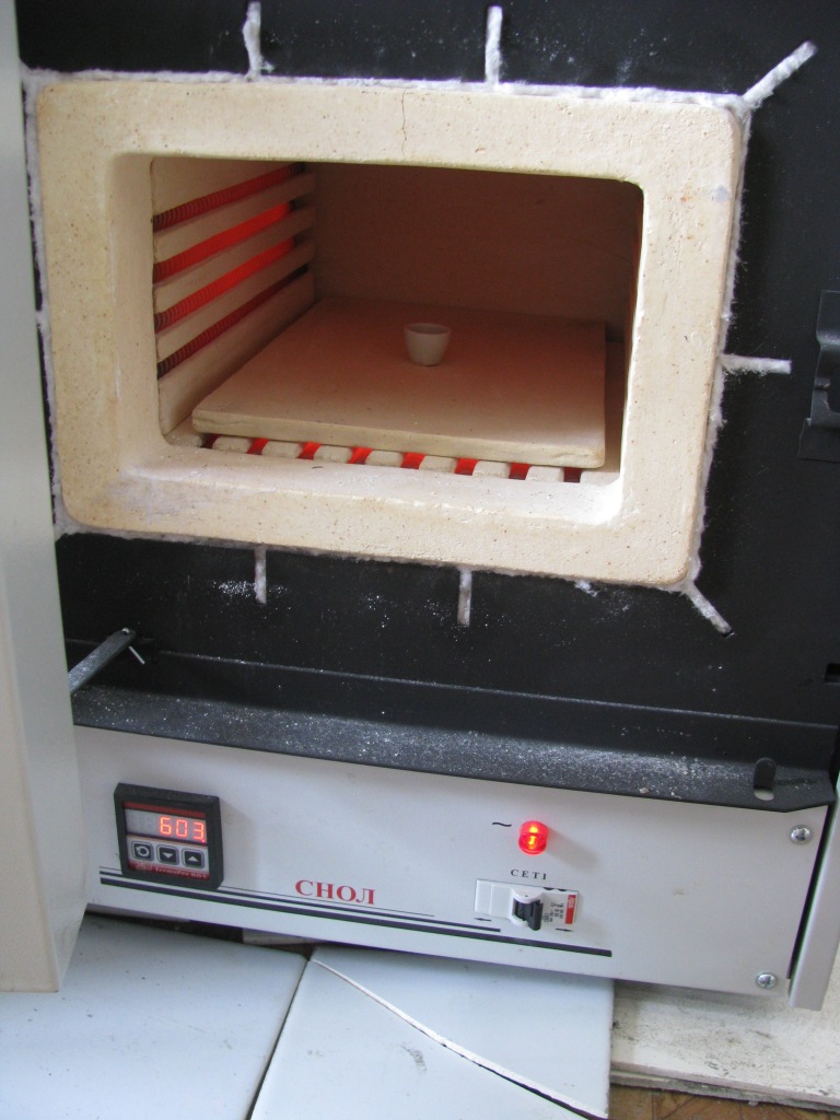

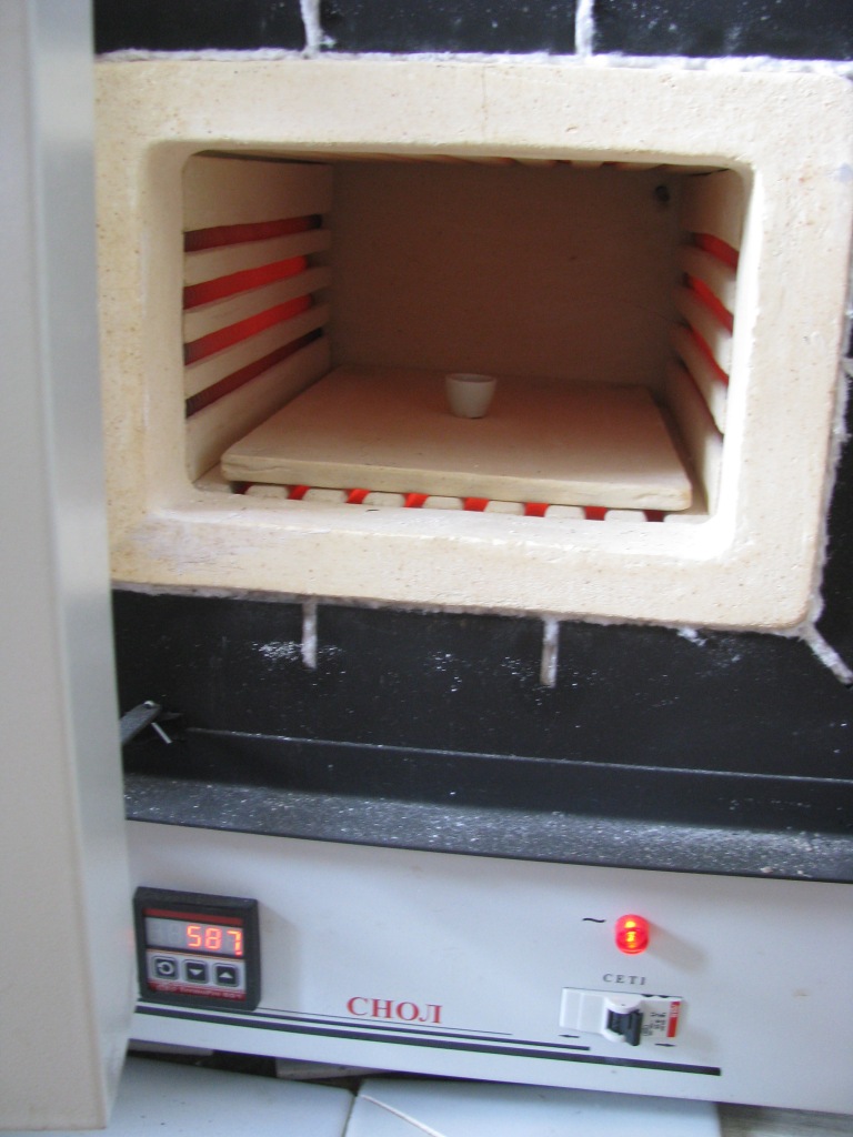

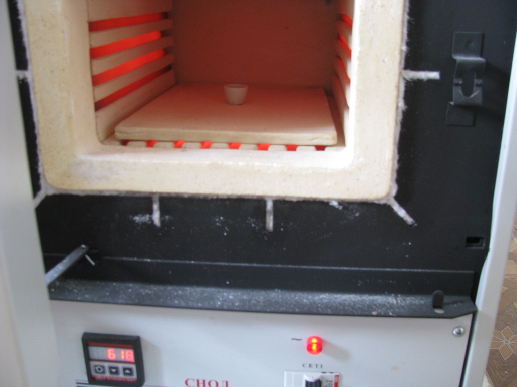

PostPosted: 03 Jul 2010 15:35
Редактор
Joined: 05 Nov 2009 18:39
Posts: 279
File comment: Муфельная печь
Муфель в работе

Alexander wrote:
Муфель в работе
А что там "готовится " если не секрет (извините за флуд)

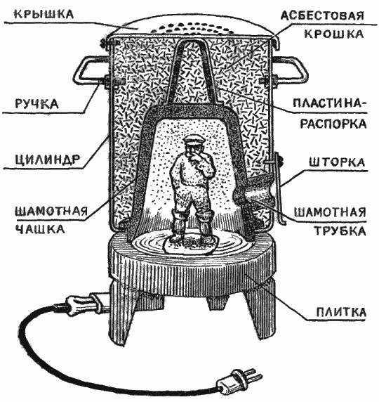

Posts: 69196
Муфельная печь из электрической плитки. Принцип, думаю, ясен из самой картинки. Откуда это взято - пока сказать не могу.
File comment: Муфельная печь из электрической плитки

Муфельная печь из электрической плитки. Принцип, думаю, ясен из самой картинки. Откуда это взято - пока сказать не могу...
«Юный техник» порядка 30-летней давности. У меня даже где-то валяется этот потрепанный номер. Статья, по-моему, так и называлась: «Муфельная печь из электроплитки».
