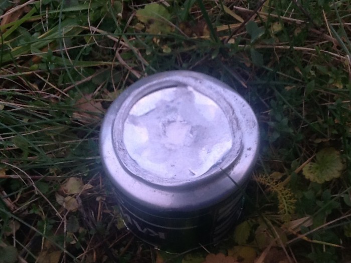

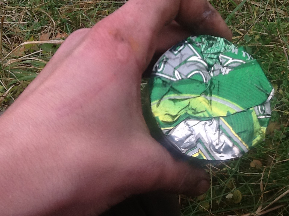

kafer96 wrote:
Я делал так - сначала настругивал требуемое кол-во парафина со свечки. Затем нагревал его на водяной бане до полного расплавления. Затем вносил в расплав перемолотые в кофемолке селитру и сахар и тщательно мешал минуты 3. Затем полученная липкая гадость заливается в корпус. Пока она еще до конца не застыла (но не сразу после заливки!) делается канал на всю длину шашки (можно и не на всю - все зависит от желаемой скорости горения шашки). Вот и все. :) Смесь имеет очень хорошее соотношение цена/качество/безопасность.

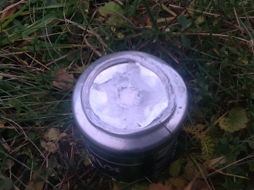

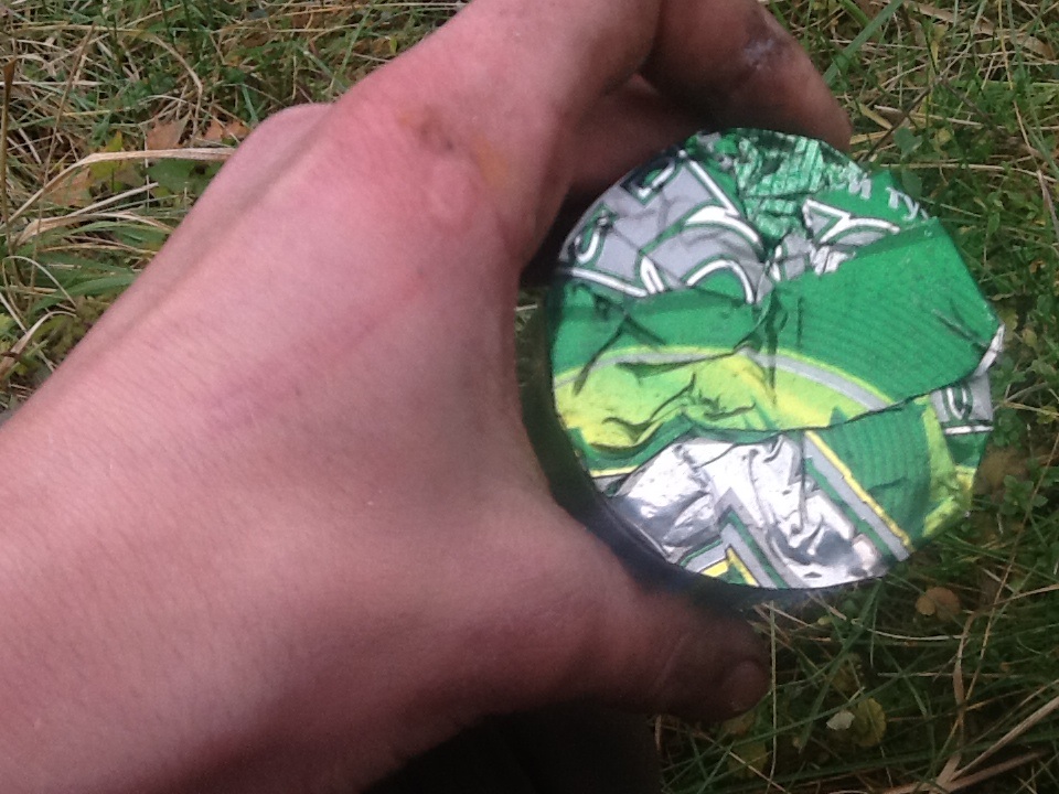

Вот, попробовал. Сначала сделал смесь нитрат натрия 60 грамм, парафин и сахар - по 30, плюс ещё чуток хлорида аммония добавил. Парафин использовал кусковой, расплавил в ковшике, и замешал на нём состав, потом ещё горячим пересыпал в корпус. Получилось хорошо! Тогда увеличил количество вдвое, на этот раз всё так же (количество хлорида аммония увеличил), только за парафином не уследил, и перегрел его до обильного летения паров. Замешал состав, из за температуры он и после этого был жидким, залил в алюминиевую банку со срезанным верхом. После остывания верх банки замял. В дне пробил отверстие и сделал центральный канал.
От карамельки (смесь нитрата калия и сахара 60 на 40) смесь поджигается на ура. Толку в центральном канале почти нет, так как смесь почти сразу плавится, и горит уже жидкость.
Дым знатный, не едкий, сладковатый (стоять в дымовом облаке совсем не проблема, этот дым не щипает глаза и не жжётся при вдыхании). Мне понравилось, состав и правда хороший!
На видео кусочек горения первой дымовухи, и полное горение второй.

Хорошо получилось, зачетно! :ay: У меня с нитритом натрия в точности так же как ваша вторая, только загорается...

Вдыхать, да, ничего полезного там нет, но дышать дымом от горения проселитрованной газеты значительно хуже, слышал, что там в краске много свинца, но не интересовался, правда ли.

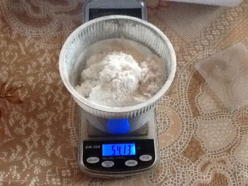

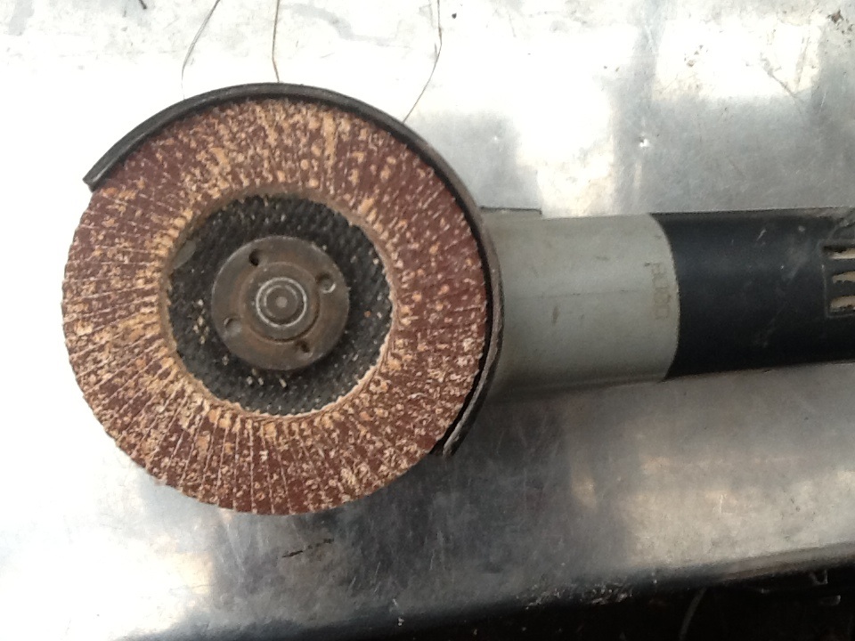

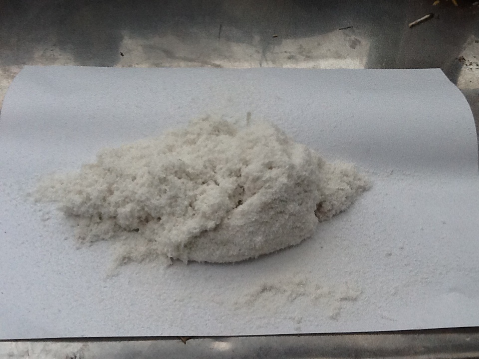

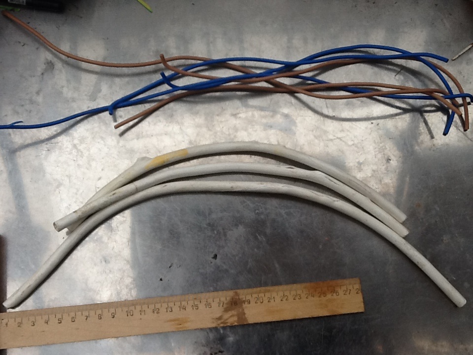

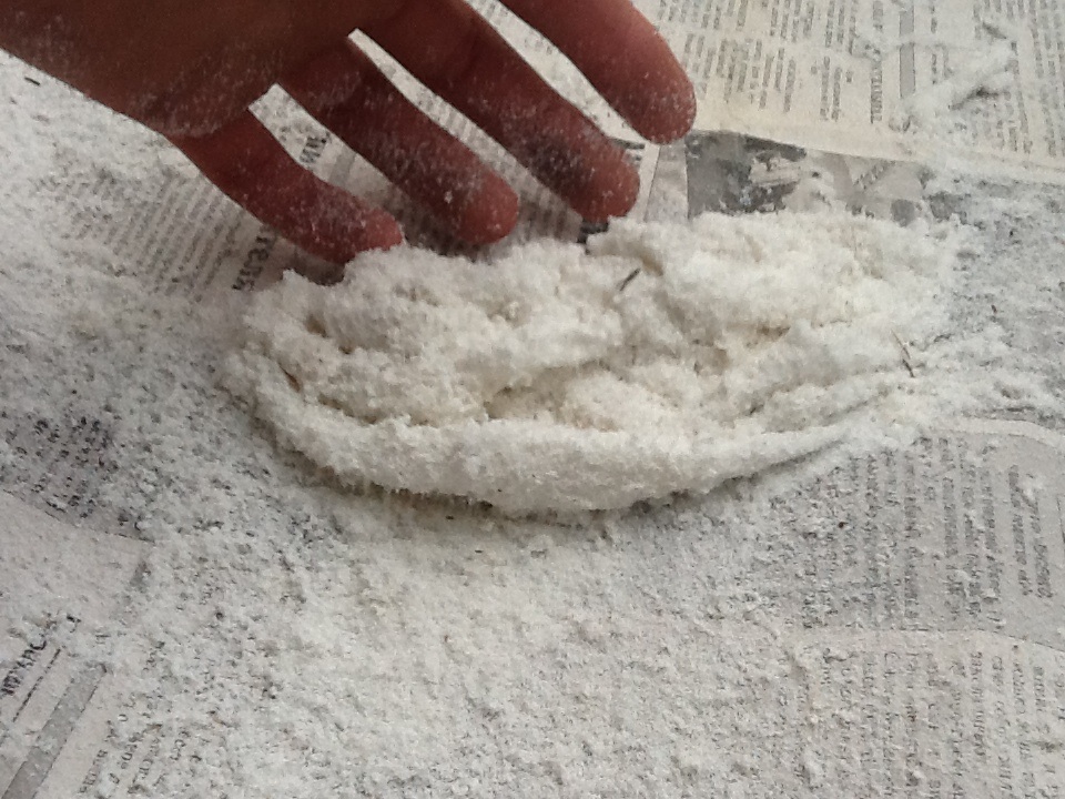

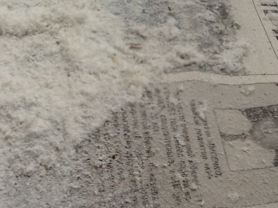

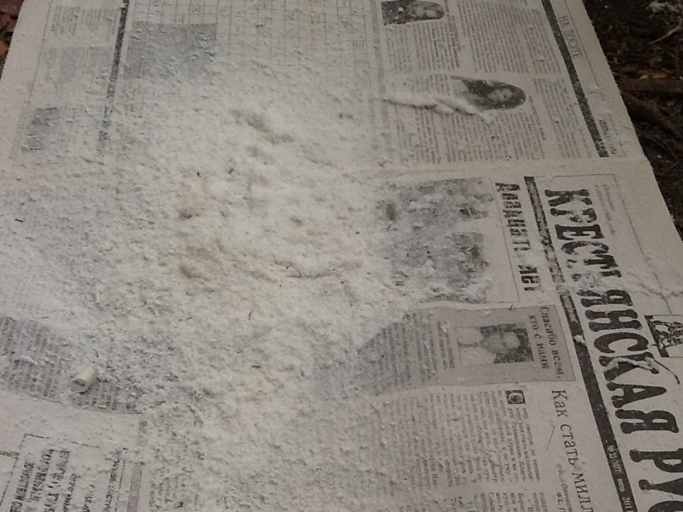

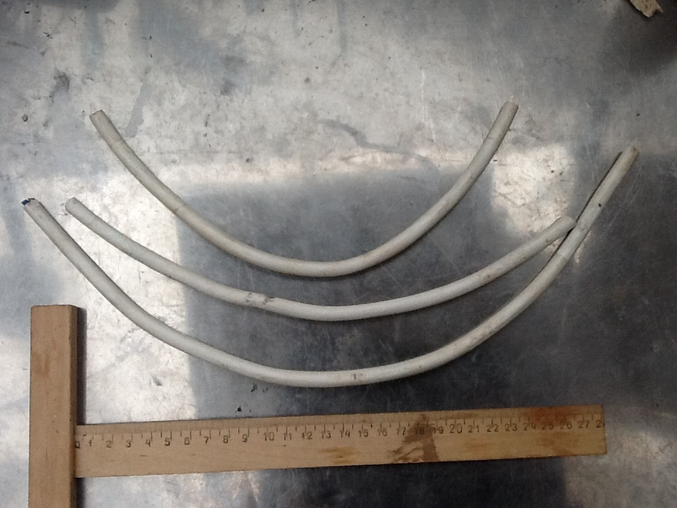

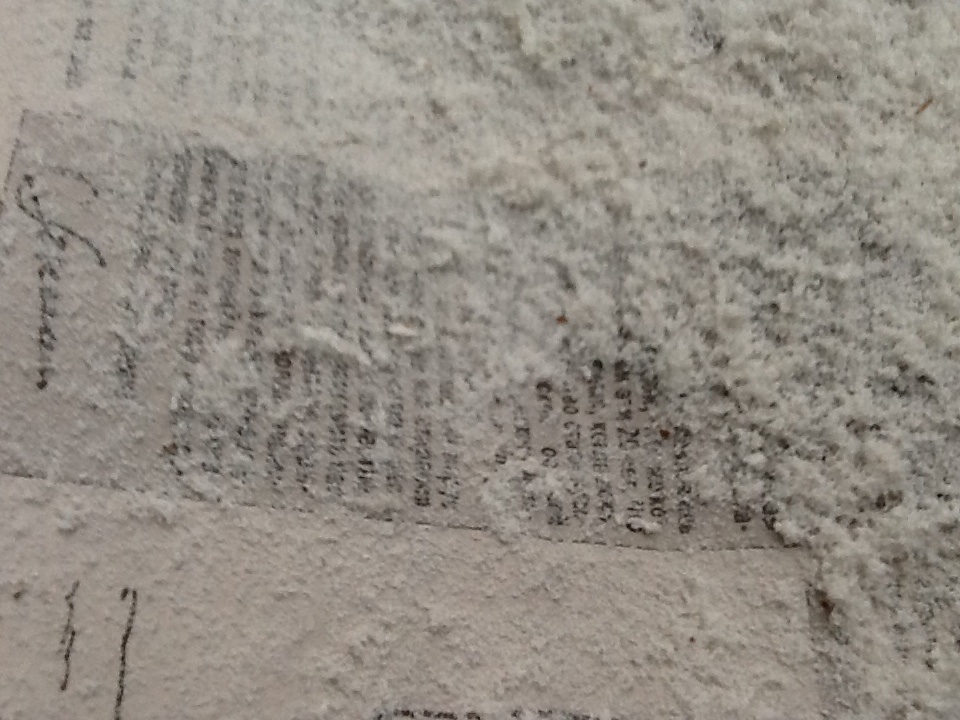

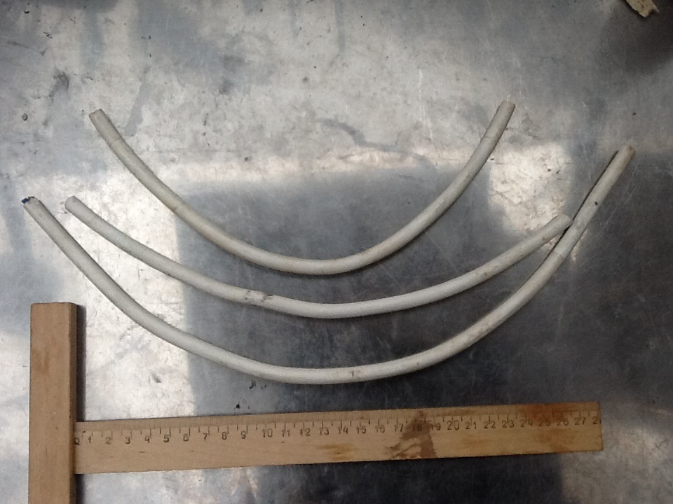

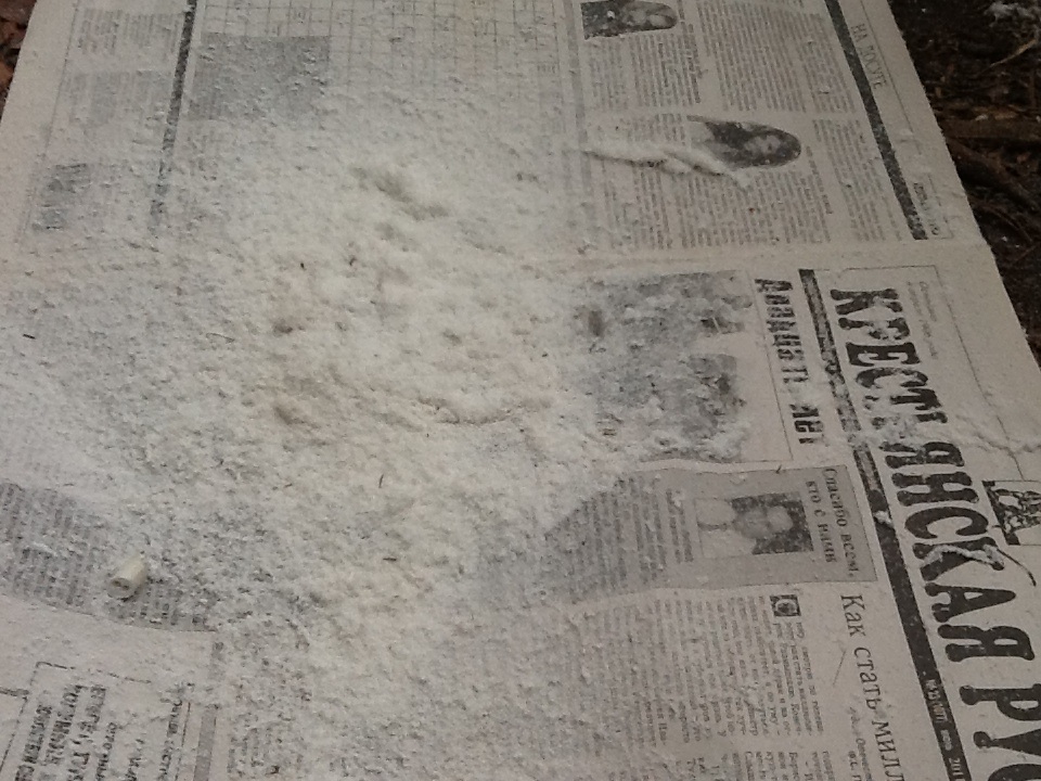

К вопросу о получении порошка ПВХ для пиротехники.
Так как данный порошок можно купить только в химмаге (и далеко не в каждом), у многих актуальна проблема с вопросом "а как его получить?".
Вчера, причём случайно, мне удолось найти на него вполне исчерпывающий ответ.
Не много о том, как я пытался получить его ранее: порошок ПВХ можно получить из твёрдого куска ПВХ и точильного круга, но при этом порошок разлетается во все стороны, и никак не хочет оседать "горкой", да и твёрдый кусок ПВХ далеко не всегда бывает "под рукой" (у меня был маленькая пластинка от пластикого окна, её я сточил (приэтом почти ничего собрать не удалось, и больше подходящего не было). Неисчерпаемым источником ПВХ является оболочка проводов и некоторых кабелей. Однако точить его не получается (камень не цепляет пластик, и чтобы его точить, нужно надавливать, а оболочка провода гнётся). Перемолоть изоляцию проводов в кофемолке не получилось, дело закончилось тем, что погнулись лопасти (причём, сделаные из стали около 1 мм).

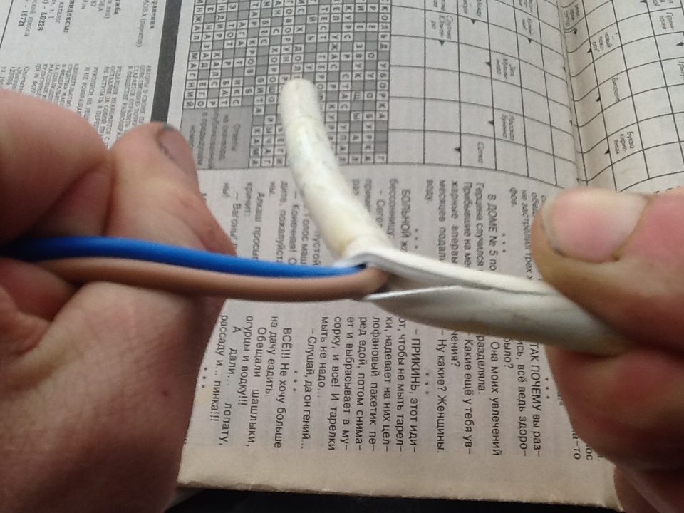

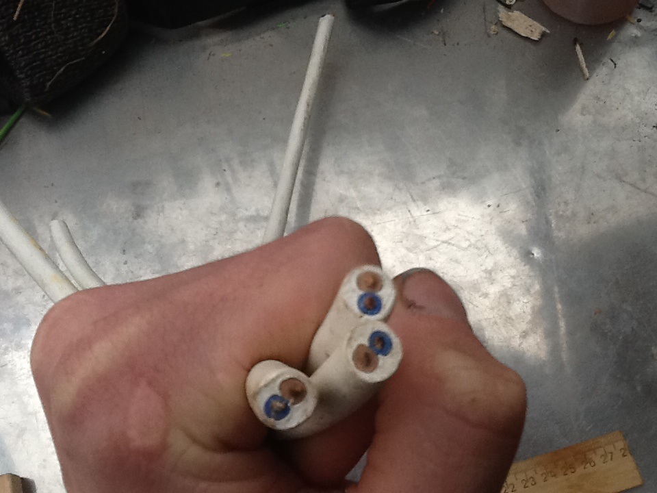

И вот вчера, делая состав "жёлтый сигнальный", появилась мысль добавить в него пару % ПВХ - для улучшения цвета (в состав звёздок, ПВХ, не входил). Решил попробовать натереть от оболочки провода наждачной бумагой (всё как раз было под рукой). Дело шло хорошо, но очень медленно. Натёр несколько грамм, устал, и бросил это дело.
Через несколько часов, шкурил "болгаркой" деревянные спилы (чтобы потом на них выжигать). Закончив, посмотрел на стол (там так и лежала изоляция проводов с наждачной бумагой), решил попробовать натирать ПВХ на болгарке (ну чем чёрт не шутит...). И был удивлён результатом: точилось очень хорошо, от диска почти не отталкавался.
Решил теперь попробовать натереть ПВХ уже со сбором порошка. Взял три отрезка двужильного провода. С краю каждого делается продольный прорез сентиметров на 10. Берём жилы в одну руку, в другую озоляцию. И тянем, тут нужна некоторая сила, но больших проблем вознинуть не должно (если силы не хватает, то просто разрезаем изоляцию до конца).

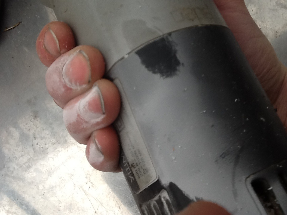

Теперь берём болгарку с полирующим кругом. Стелим газету. И аккуратно начинаем точить ПВХ (средства защиты: перчатка на руку, респиратор (можно влажную ткань) и желательно защитные очки). Дело идёт легко, даже не смотря, что оболочка мягкая. На наточку всех трёх озоляций ушло около 5 - 8 минут. В итоге я получил 54 грамма порошка ПВХ. В отличии от продажного (который имеет шариковую форму) самодельный имеет именно форму опилок, из за многочисленных зазубренок они отлично сцепляются друг с другом. Это удобно при их перекладывании и пересыпании, но вводить их в пиротехническую смесь не удобно, вышел из положения так: в ступку насыпается измельчённый окислитель и порошок ПВХ, перемешиваем какой-нибудь палочкой, потом растираем пестиком, потом опять палочкой, опять пестиком... И так ещё несколько раз, теперь полученную смесь добавляем к остальным компонентам и перемешиваем (желательно с добавкой воды). Готово.
На данном ПВХ получаются и цветные огни, не хуже, чем на покупном. Видео огней на проводном ПВХ будут чуть поздже.
_______
Чёрная изоляция проводов не подходит, скорее всего, это полиэтилен.

А что это за круг хитрый такой? Я знаю только два типа - тонкий отрезной и более толстый шлифовальный с округлыми краями.
 Post subject: Re: Вопросы по Пиротехнике
PostPosted: 05 Jan 2014 19:22
Это круг для шлифования древесины. Штука, довольна таки популярная. Стоит копейки (где-то 30 - 60 руб (10 - 20 грн)). Да и можно подобрать на какой-нибудь стройке, в виде мусора (при шкурении влажной древесины смолистых деревьев они постепенно забиваются, и уже идут в мусорку). Я на одной стройке их набрал, потом отмывал спиртом, в итоге получил вполне хорошие круги, (наждачка там стирается медленно). Вот про них что-то (не читал, но это дополнит мои слова): http://www.stroyopyt.ru/?p=lepestkovy-krug
На ПВХ эти диски почти не истираются.
Снял видео горения классики (смесь нитратов бария/стронция 60%, ПАМа 20%, и ПВХ 20%). Получилось не хуже, чем на покупном ПВХ (ну разве что красный стал ещё чу-чуть больше уходить в малиновую часть спектра, но это только добавляет красоты). Однако из за яркости на видео получилась сплошная ерунда: на месте горящего состава белый круг на пол экрана, по краям виден свет нужного цвета, но слишком светлый. Такое выкладывать, только позориться. Но если хотите, тогда могу, мне не трудно.
