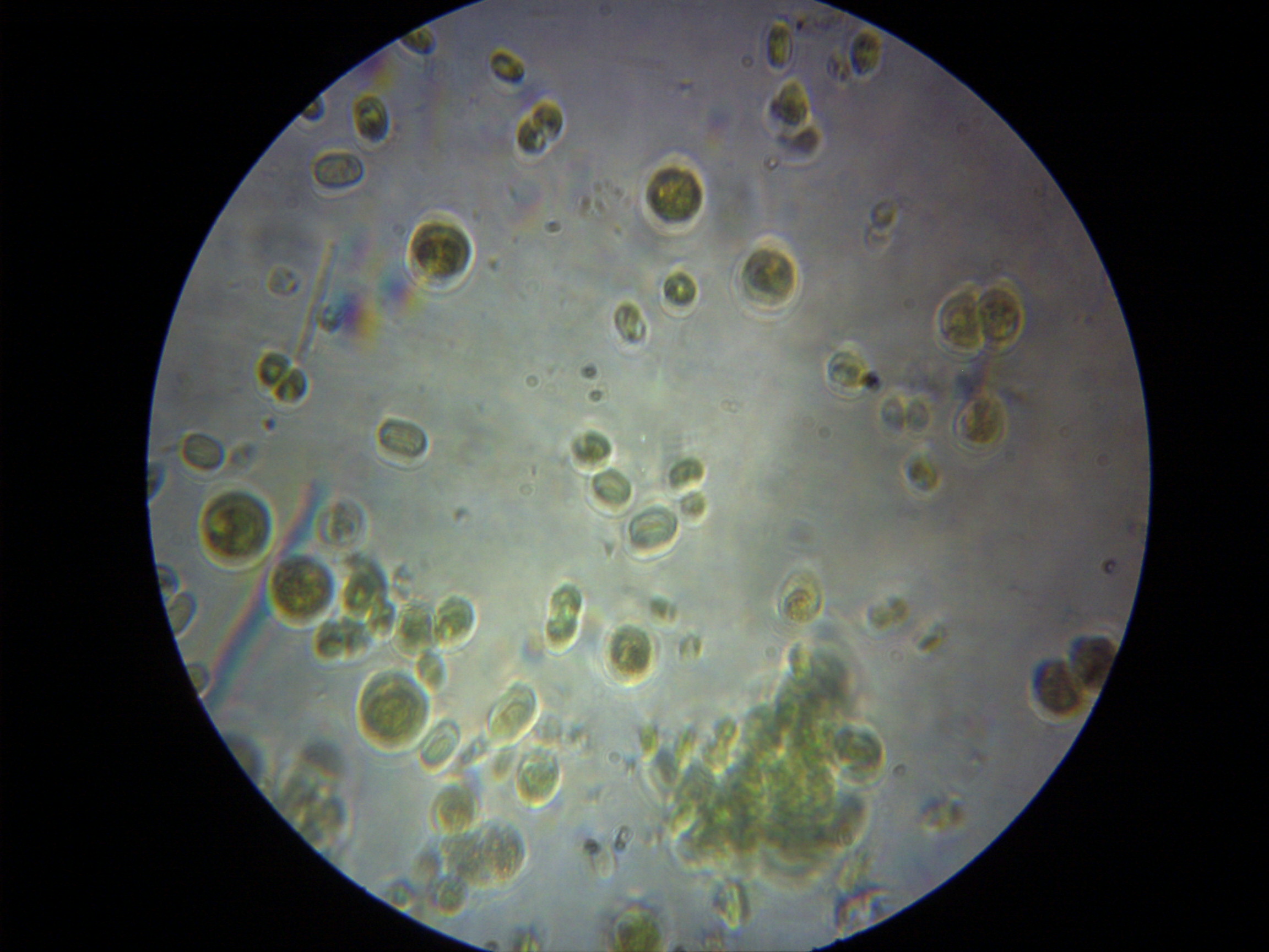

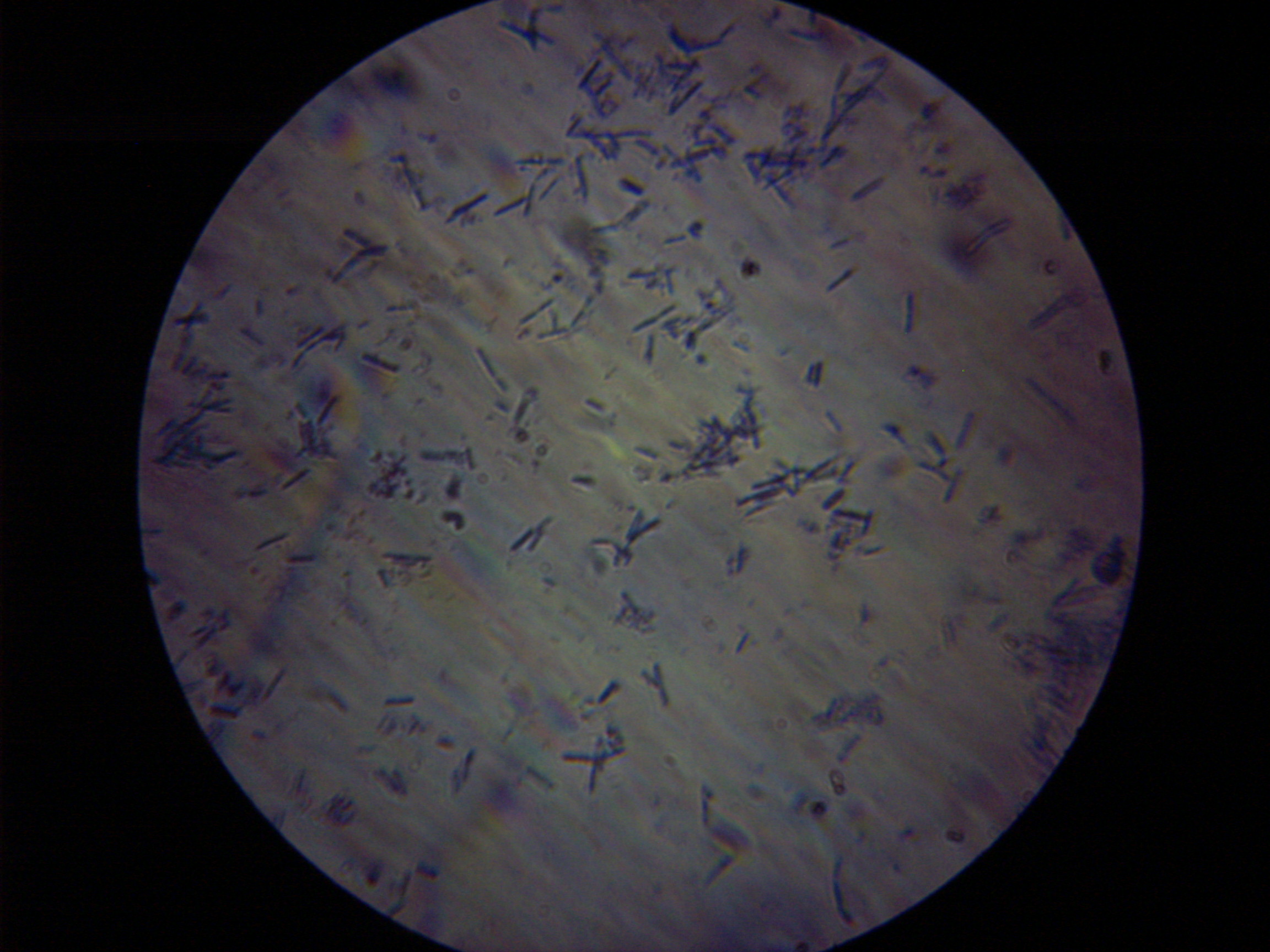

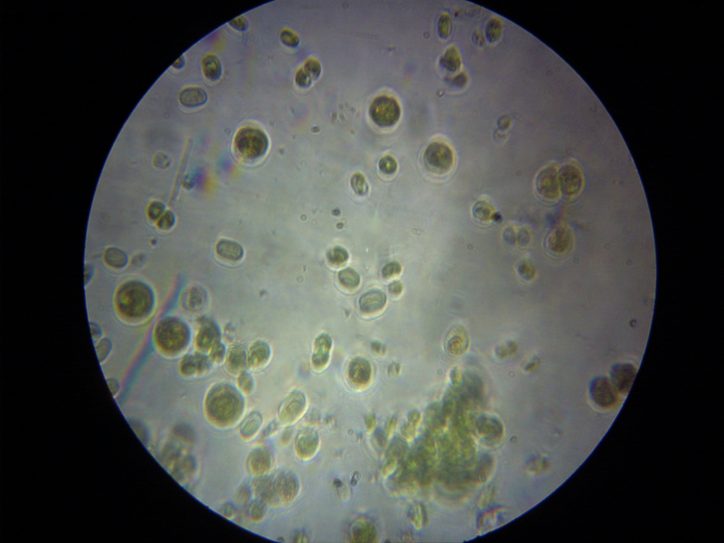

Я тут занялся клостридиями... Вобщем: выкладываю фото клостридий маслянокислых 3-х дневных и цианобактерий из зацветшей воды в блюдце цветочного горшка. Увеличение 900 крат(недавно купил себе к 7-кратному ещё и 10-кратный окуляр), иммерсия.
File comment: Маслянокислые клостридии из почвы, росли на картохе.
File comment: Цианобактерии из зацветшей воды.

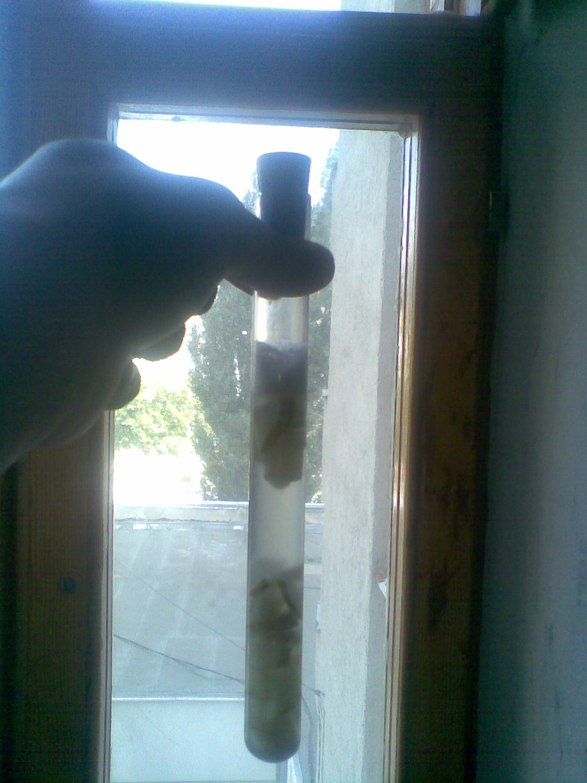

Культура бактерий рода Clostridium, выделяющая особенно много газа. Аккурат перед этим пробка выстрелила, что и привлекло моё внимание. Газа(углекислого газа и водорода) так много, что образовалась пена.
Здесь культура чистая, - всё же нужно кипятить не 10 минут, как по методичке, а 20 минут для выведения чистой культуры. Да, прорастает медленнее, но кроме спорообразующих анаэробов никто не выживает.

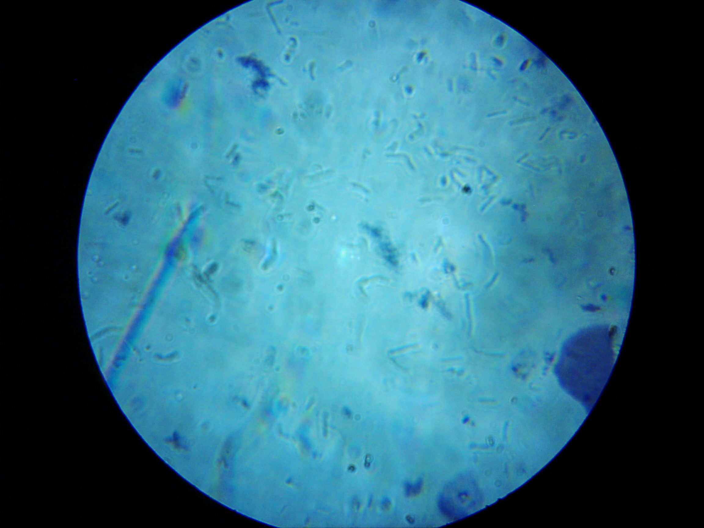

Штамм бактерий рода Clostridium, выделяющий особенно много газа. Видна одна бацилла с оформленной терминальной спорой, в других спорообразование ещё не началось. Видно несколько бацилл в процессе деления.
Мазок фиксирован нагреванием и окрашен водным раствором метиленблау.
Увеличение 900 крат, иммерсия.

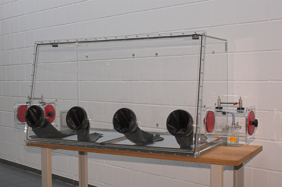

Вообще за неимением ламинара, который к слову можно купить на ebay, юзают тн. glovebox. Просто коробка с перчатками, внутри кварцевая лампа. Поверхности протираются хлоркой(не спиртом!). Внутри маленькая спиртовка.

В таком случае лучше действительно сделать добротный главбокс.
Просто герметичная коробка с перчатками, внутри которой прикрутить ДРШ) + спиртовка для стер. петли.
До и после инокуляции прожаривать уф, положив на чашку с культурой кружок их фольги.
Саму чашку заматывать парафильмом, а лучше обычной стрейч пленкой)
До и после работы дополнительно обрабатывать поверхности хлоркой.
Есть даже мобильные версии из полиэтилена.
