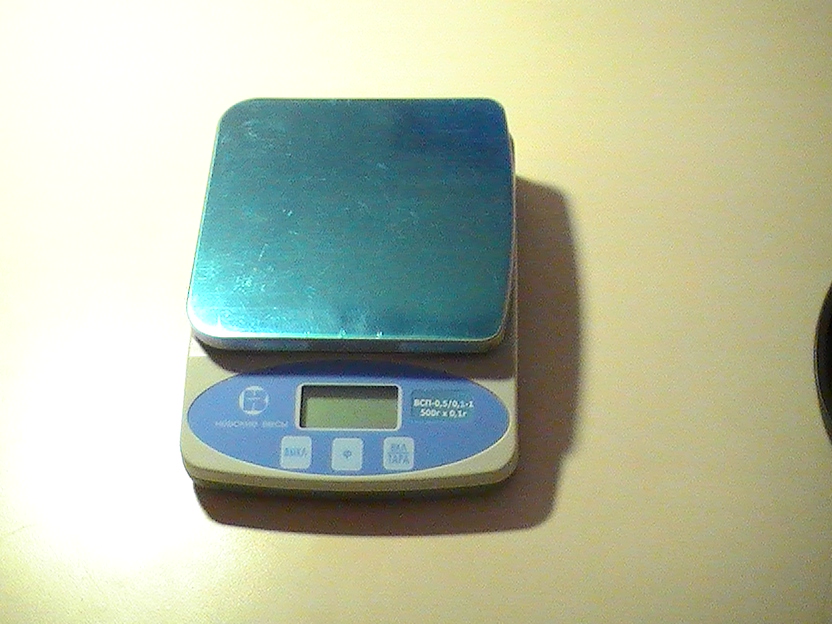

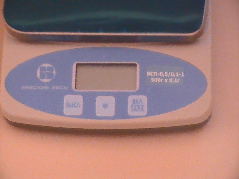

А вто такие весы у меня. Точность - 0.1 Предел - 500г
File comment: Весы
File comment: Весы (близко)

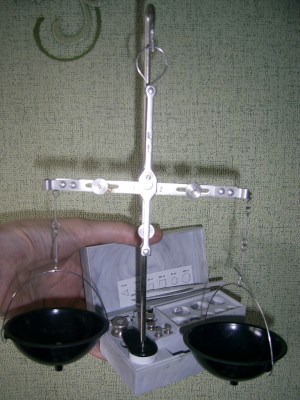

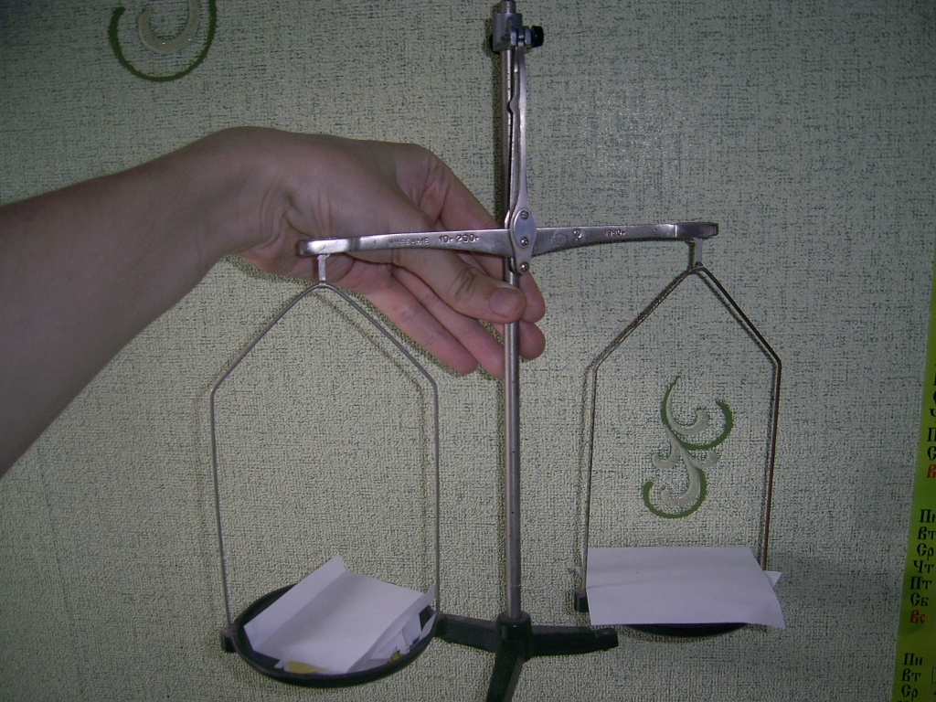

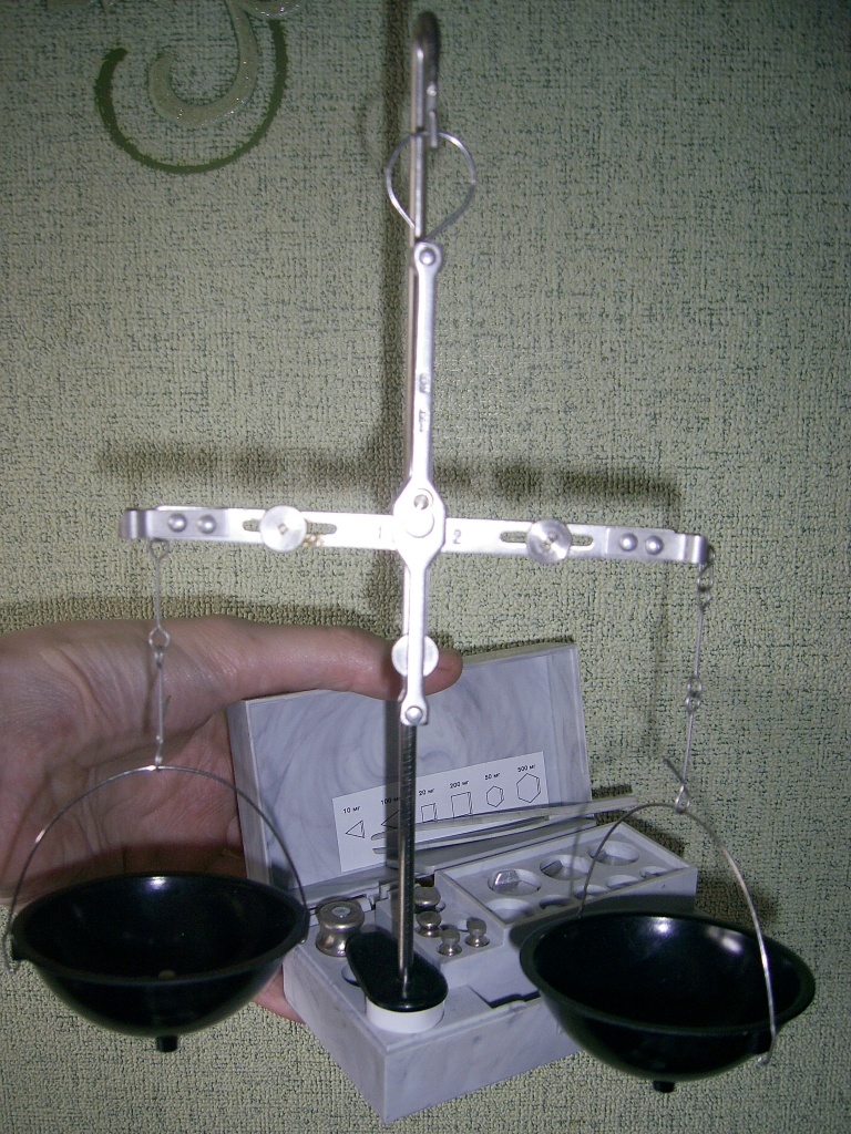

Оффтоп. Вначале купил себе в охотничьем магазине весы для пороха :) , навески до 20 г. Были дешевле, чем небольшие аптечные весы в магазине реактивов. В принципе удобны, 0,01 г можно заметить. При взвешивании делал бумажные листочки с подвёрнутыми краями.
Во время школьной практики достал себе другие весы эти немного поудобнее, хотя и не технохимические, но годятся :)
На этих и вешал порох и компоненты, с погрешностью 0,01-0,02 г. порох допускает небольшие вариации состава.

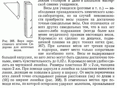

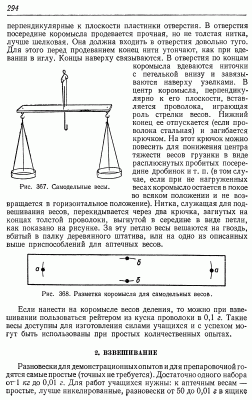

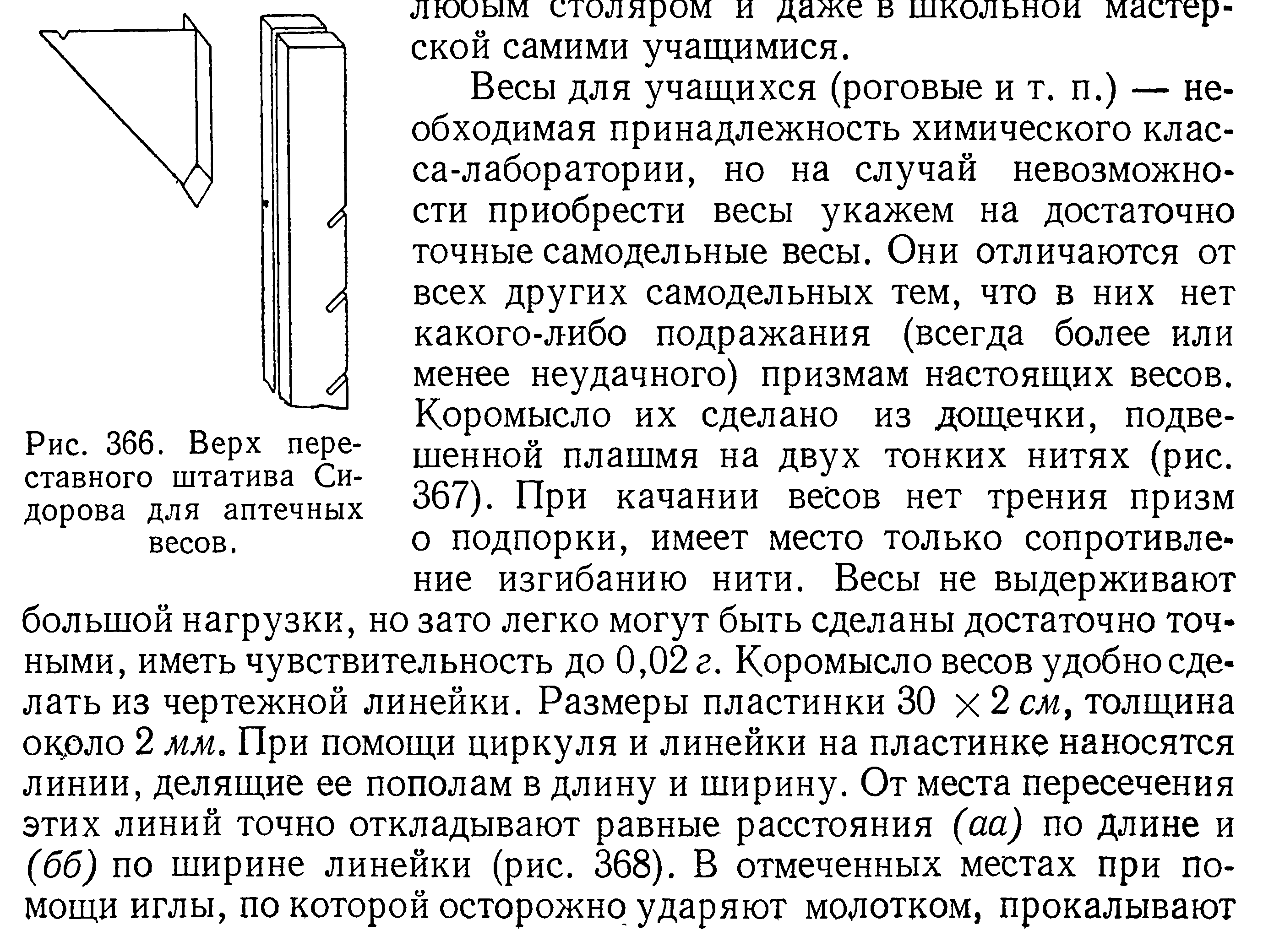

PostPosted: 03 May 2011 23:54

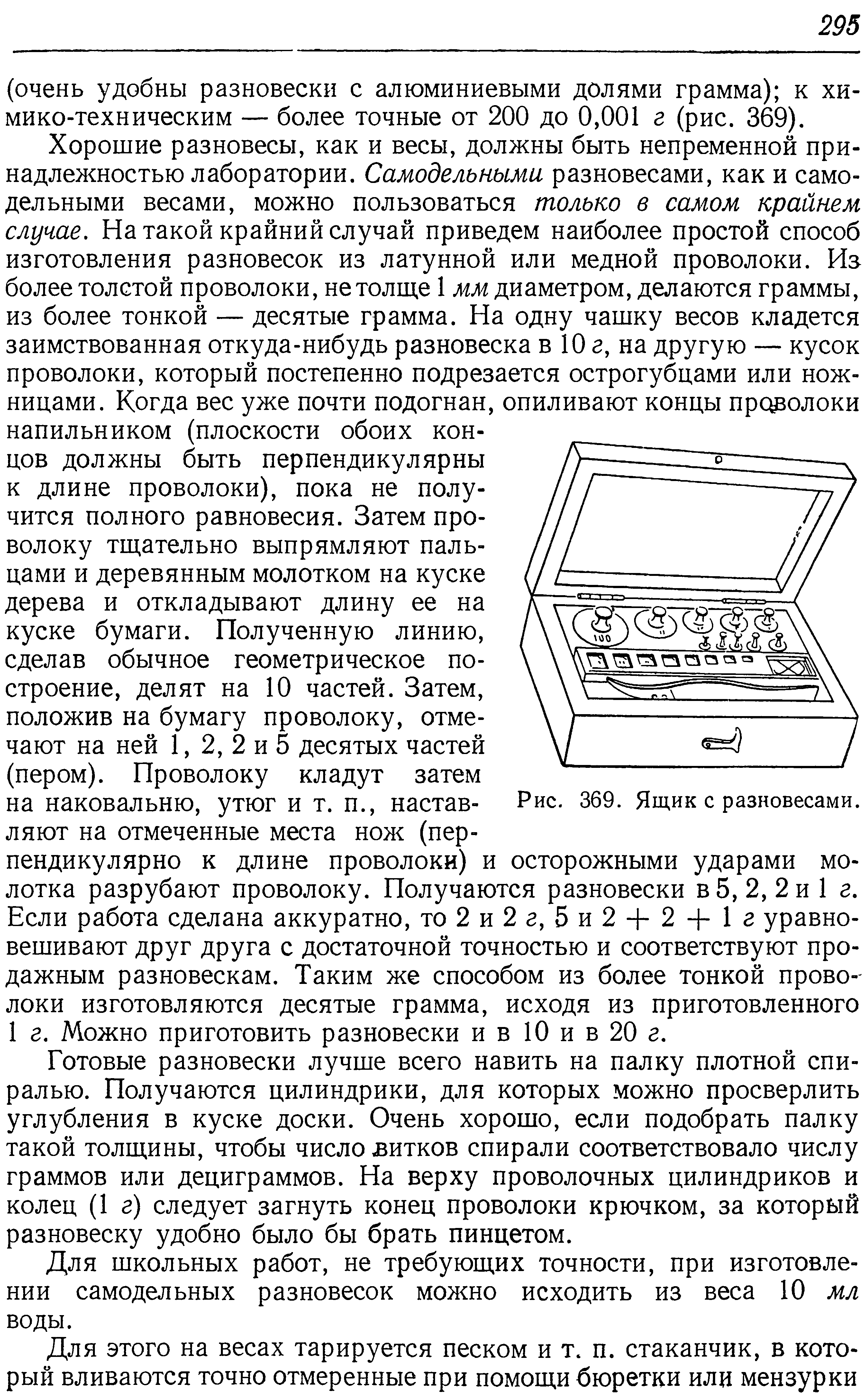

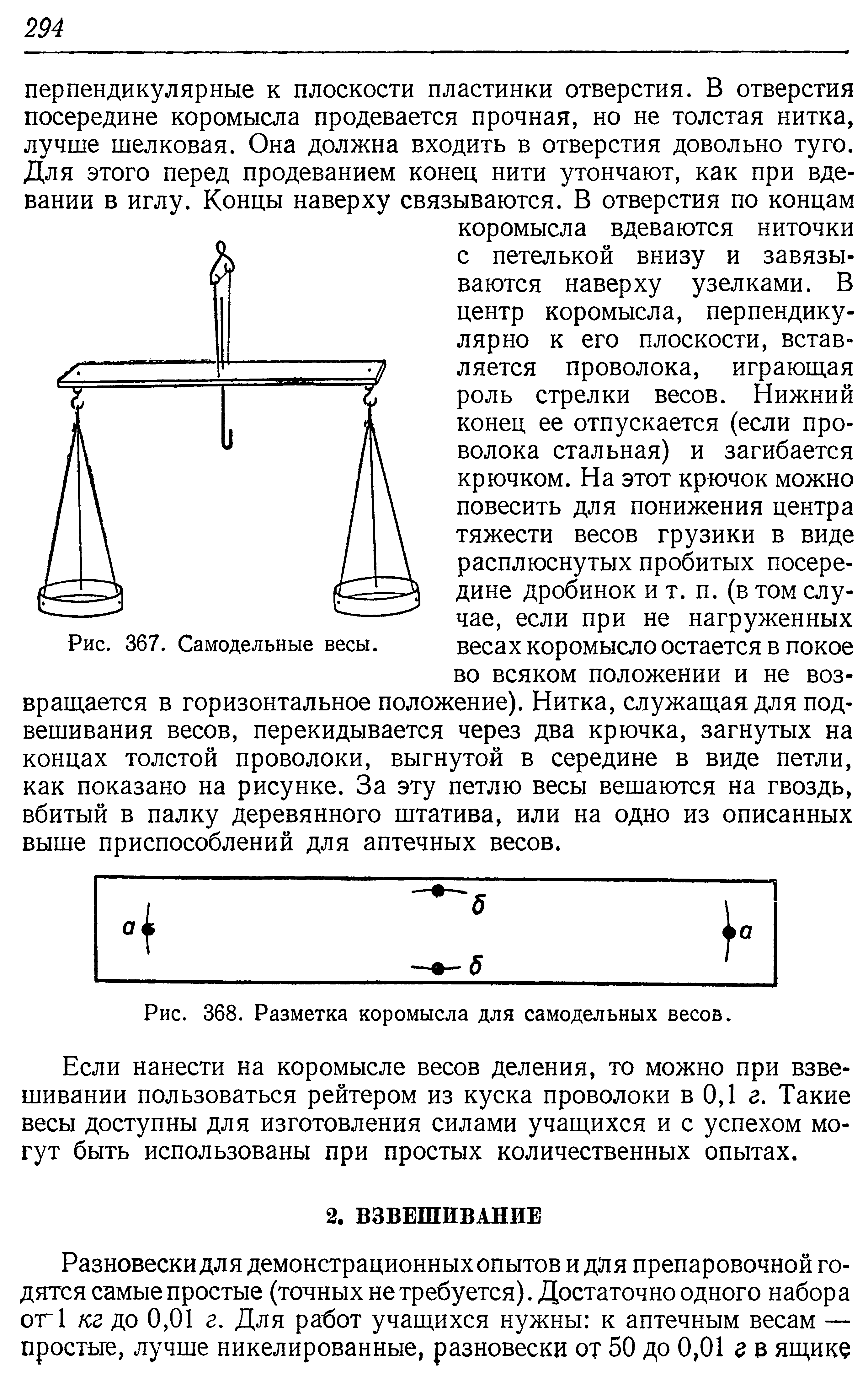

В Верховском есть описание простейших весов, точность вполне достаточная 0,02 г.
Нуждающиеся и стеснённые в средствах юные химики могут попробовать изготовить.
