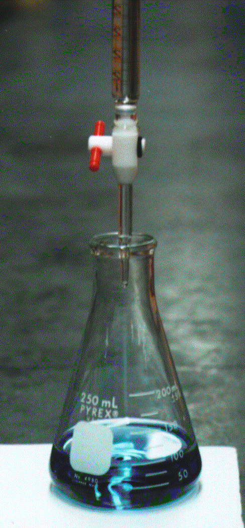

 Post subject: Re: Химические Ребусы
PostPosted: 13 Sep 2014 10:18
Posts: 69257
Аналитический реактив?
PostPosted: 14 Sep 2014 16:39
Posts: 69257
Подсказка (отдаленная)
PostPosted: 14 Sep 2014 17:08
На нижней картинке - судя по всему комплексонометрическое титрование с эриохромом черным. Но как это связать с рыбалкой - без понятия.
PostPosted: 14 Sep 2014 19:24
Posts: 69257
На нижней картинке действительно комплексонометрическое титрование. В данном случае важно, что это титрование.
Связь с рыбаком самая непосредственная.
PostPosted: 17 Oct 2014 18:58
Posts: 69257
Насчет рыбака и воды - реактив Фишера, который используется для титрования воды (fisher - англ. рыбак).
