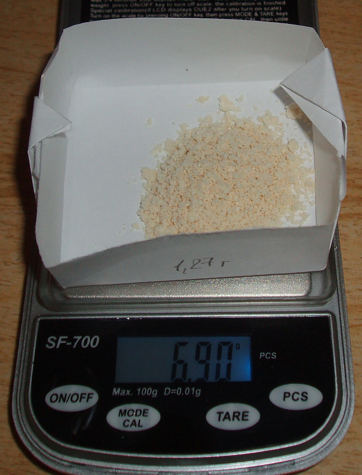

Хотел довести до логического конца определение металла одной из рам сетки, красный раствор в HNO3 которой изображен ранее.
Вот что получилось:
1. Как только начал выпаривать, раствор обесцветился и образовался белый густой осадок. После выпаривания и подслушивания в суш.шкафу получилось:
2. При растворении осадка в конц.р-ре аммиака и добавлении перекиси водорода - образуется интенсивная красная окраска раствора:
3. Если к подкисленому соляной кислотой р-ру осадка добавить цинк - образуется интенсивная темно-синяя окраска
Проделывал и другие реакции по обнаружению катионов Mo, W, V, но наиболее выраженными оказались эти.
Осмелюсь сделать вывод, что это молибден.

И так, имел две пары сеток:
После переработки в грязном виде получилось около 5,5 г молибдата аммония:
