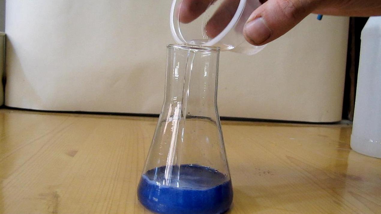

Растворите в воде 0.5-1.0 г сульфата меди, добавляйте при перемешивании раствор аммиака. Сначала выпадет голубой осадок гидроксида меди, который растворится в избытке аммиака с образованием синего раствора аммиаката меди (II).
CuSO4 + 2NH3 + 2H2O = (NH4)2SO4 + Cu(OH)2
Cu(OH)2 + 4NH3 = [Cu(NH3)4](OH)2

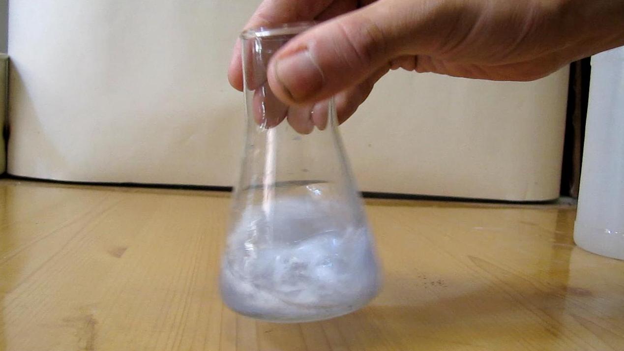

К синему раствору добавьте 1.5-3.0 г солянокислого гидроксиламина. Выделится азот, раствор обесцветится в результате восстановления двухвалентной меди до одновалентной.
2[Cu(NH3)4](OH)2 +2NH2OH = 2[Cu(NH3)2](OH) + N2 + 4NH3 + 4H2O
При легком встряхивании этот раствор приобретает синеватую окраску, поскольку аммиакат одновалентной меди легко окисляется кислородом воздуха, однако избыток гидроксиламина восстанавливает медь (II) до меди (I), и раствор снова обесцвечивается.

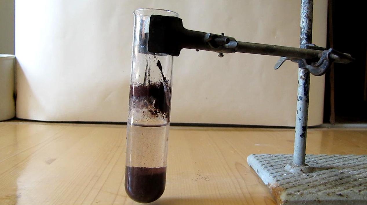

Теперь пропустите через полученный раствор ацетилен. Жидкость сразу же окрасится в красно-коричневый цвет в результате образования осадка ацетиленида меди Cu2C2 . Когда поток газа прекратится, осадок соберется на дне сосуда, над ним будет прозрачный и бесцветный раствор. В нашем эксперименте ацетилен был получен реакцией кусочка карбида кальция (размером с половину ореха) с водой. Этого вполне хватило.

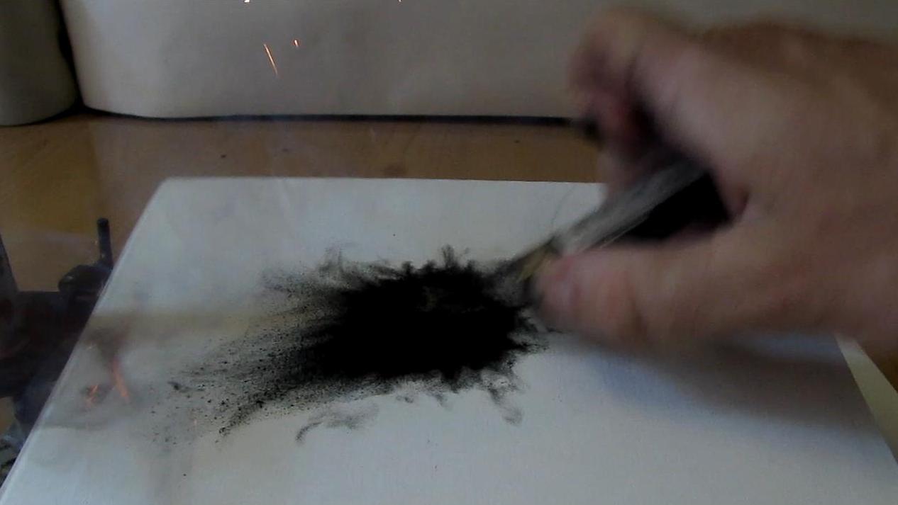

Отфильтруйте и хорошо промойте осадок, после чего оставьте его сушиться на фильтровальной бумаге. Для ускорения сушки полезно несколько раз аккуратно отжать осадок между листами фильтровальной бумаги. Когда осадок почти высохнет, аккуратно измельчите его в порошок (пластмассовым шпателем на мягкой бумаге) и разместите тонким слоем на листе белой бумаги.
