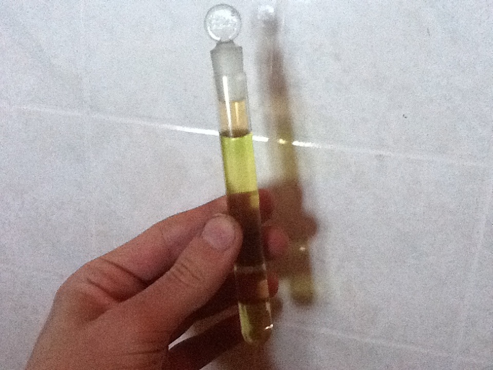

Сейчас у меня идет отгонка азотной кислоты (в "реакторе" 20грамм калийной селитры и 12мл конц серной). Отогнал уже примерно 9мл, но еще не закончил. Кстати, в данной установке никаких шлифов, просто пробка от шампанского покрытая тонким слоем силиконового герметика, пока держится.
Собираюсь получить пироксилин.
 Post subject: Re: Азотная кислота и Нитраты (Селитры)
PostPosted: 22 Jan 2013 20:19
Отогнал 11мл с хвостиком конц азотной кислоты. До этого я делал попытки получить её (но безуспешно), успевала отогнаться желтоватая жидкость. А сейчас она получилась зелено-желтая (причём, больше зеленая), обильно парит бурыми парами. В конце отгонки пробка начала превращаться в кашу, но до этого её хорошо защищал силиконовый герметик (но и его постепенно разъело).
Уже нитрую вату.
Пробирка не шлифованная (фото), но шлиф её хорошо закрывает.
PostPosted: 22 Jan 2013 21:18
Posts: 69178
Это и есть дымящая азотная кислота. При хранении она разлагается. Если пробка закрыта плотно, внутри емкости может сознаться значительное давление; а если неплотно - будут лететь нитрозные газы. Поэтому дымящую азотку стараются долго не хранить: получил - пустил в дело и т.д.
PostPosted: 22 Jan 2013 21:51
У меня хранилась 3 месяца, без видимых изменений.
Кстати, продукт полученый перегонкой смеси продажной "конц" и серной кислоты будет дымящей, или просто более концентрированой (>90%)?
PostPosted: 22 Jan 2013 22:07
Joined: 12 Dec 2011 23:11
Posts: 1500
А более 90% это и есть дымящая. 100% это уже безводная (тоже дымящая).
PostPosted: 23 Jan 2013 00:21
Posts: 69178
У меня миллилитров 10 осталось в закрытой колбе на 200 мл - все пространство колбы над жидкостью бурое.

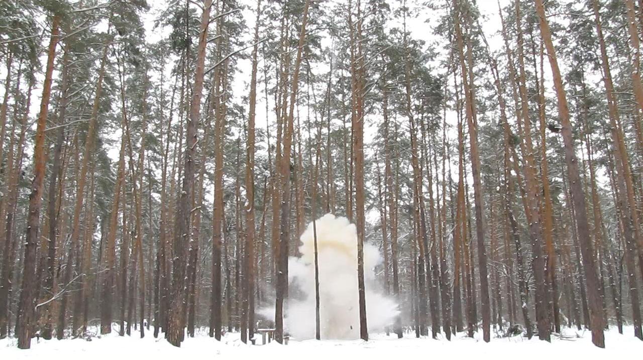

Сахар тоже взрывается (сахарный динамон)
Взрыв сахарного динамона (750 г) ч.1
http://chemistry-chemists.com/N2_2013/C ... P15-1.html`111
P.S. Статью пока не вычитывал, т.к. немного устал.
PostPosted: 02 Feb 2013 03:03
Joined: 08 Jan 2012 18:00
Posts: 621
Спасибо :) Как мне показалось - одна из лучших статей в журнале :ay:
