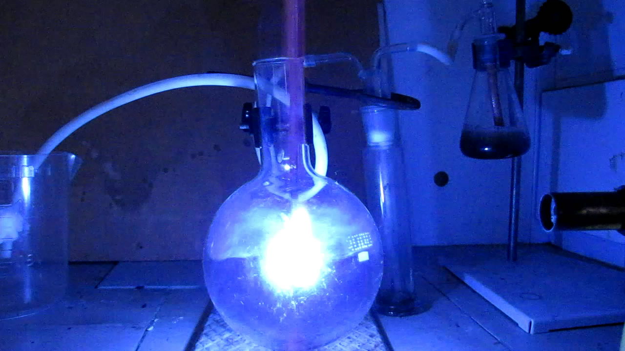

"Дым" NH4Cl поднимается вверх за счет нагрева и за счет того, что средняя молекулярная масса газовой смеси (NH3 + НCl) меньше, чем у воздуха.
Пардон,ошибся...
Кстати при разложении,когда начал валить из газоотвода сей дымок,пахло чем-то таким медицинским... На сколько я понял: персульфат,в плане разложения,вещь не надежная,ибо на практике продукты могут быть отличны от теоретических,так как,если растворить твердый продукт разложения персульфата и немного нагреть,то действительно летит кислород,даже более того - озон,с последующим концентрированием последнего(по запаху ощущалось).По идее так должен вести себя сам персульфат,но он то уже разложился.Даже если бы в продукте остался непрореагировавший,то вряд ли его кол-ва достаточно,чтоб ощутить доли озона выделяемые им. В общем как он разлагается - непонятно...
Я прошу прощения,что поднимаю старую тему, но после длинного перерыва я провел все же опыт снова,но в этот раз с тлеющей лучинкой,и она таки загорелась,и весьма интенсивно,что собственно доказывает наличие кислорода,ну во всяком случае окислителя. Не знаю способен ли серный ангидрид окислить древесину так же интенсивно,теоретически да - реакция пойдет до сернистого ангидрида и углекислого газа. И при этом сернистый ангидрид уже имеет узнаваемый запашок,хотя его может перекрыть запах побочных продуктов горения древесины,что впрочем и было в моем случае ведь после израсходования кислорода в колбе и не пахло серой.В общем,что скажете?

Серный ангидрид моментально обугливает органику, из которой можно вытянуть воду, в т.ч. - дерево Относительно возможности горения дерева в парах серного ангидрида (без кислорода) - не пробовал, но почти наверняка - нет.

А,вспомнил,еще одна особенность: во время сгорания тлеющей лучинки,несколько выше упомянутый туман постепенно исчезал.Хотя может он увлекался горячим воздухом вместе с дымом.

Чтобы развеять все сомнения сегодня провел тот же опыт в несколько бОльших масштабах: при разложении персульфат слегка пожелтел(сера?),после извлечения газоотвода здорово запахло серой(ну или SO2),что лишний раз подтверждает,что продукты разложения там самые разные. В этот раз я снял пробу с конденсата(который осел на пробке) индикаторной бумажкой,результат - рН=0 сильнокислая среда,что подтверждает наличие серного ангидрида образующего туман.

Я так понял,что фишка такого хода реакции в том,что персульфат сначала разлагается поверхностно,а для образовавшихся небольших количеств дисульфата хватает и температуры пламени спиртовки,чтоб разложиться.Иначе объяснить сей механизм для себя не могу.

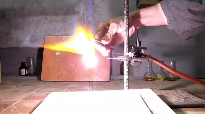

Опыты с кислородом: глава из книги
КИСЛОРОД
(Р. Рипан, И. Четяну - РУКОВОДСТВО К ПРАКТИЧЕСКИМ РАБОТАМ ПО НЕОРГАНИЧЕСКОЙ ХИМИИ)
http://chemistry-chemists.com/N3_2008/P ... 08-P1.html

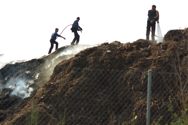

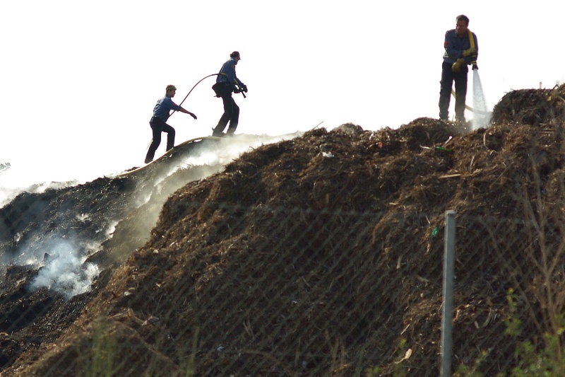

Самовоспламенение компоста (Википедия)

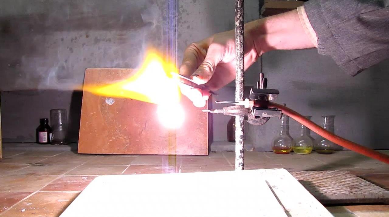

Подборка видео:
Oxygen, Сombustion, water, hydrogen peroxide, ozone.
Кислород, горение, вода, перекись водорода, озон
https://www.youtube.com/watch?v=qnBVxzW ... UHG7RNKuXp
