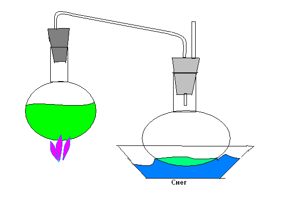

Felles wrote:
Зачем изобретать велосипед?
В каком смысле? У меня нет соляной кислоты, я ищу максимально простой способ ее получения.
То есть, мне придется все-таки нагревать смесь?
Или может так подгадать,чтобы вся серная кислота прореагировала, а в растворе осталась соляная? (Если я вас правильно понял)
Не получится.
Сейчас идет зима, то можно получить соляную кислоту прямой перегонкой соли с электролитом, на снежной бане. .
На 340 г (пересчитайте в мл сами) серной кислоты добавте 120г повареной соли, растворить соль до предела. и затем перегнать до предела, что бы на дне оставалась почти сухая соль.Перегоняйте таким аппаратом, на медленном огне, иначе будет пенитья.
Тут образуется азеотроп хлористого водорода с водой, (ок 20% HCl), еще и процесс высаливания. Должна получится кислота ок 20%.: В приемную колбу будет идти уже соляная кислота. Возможно первые пары будут содержать много газообразного HCl, то колбу изнутри немного смочить.

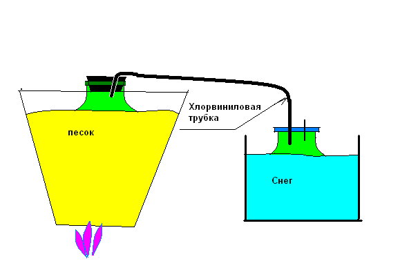

Если нет перегонной колбы, для получения азотной кислоты можно использовать пробирку, реторту или т.п. сосуды из стекла или фарфора. Но без нагрева не обойтись. Аналогично - с солянкой.
http://chemistry-chemists.com/N1_2008/P ... .html#1002
 Post subject: Re: Соляная кислота. Хлороводород
PostPosted: 27 Nov 2016 12:18
Если нет перегонной колбы, были такие случаи, с практики: хорошо работают простые бутылки, только в песчаной бане. Тогда равномерный нагрев, я даже в трехлитровой банке выпаривал , только перок должен доходить до самого верха. Это делается в металлическом ведре. Ни единого случая, что бы лопнуло. А использовал такой прием довольно часто.
