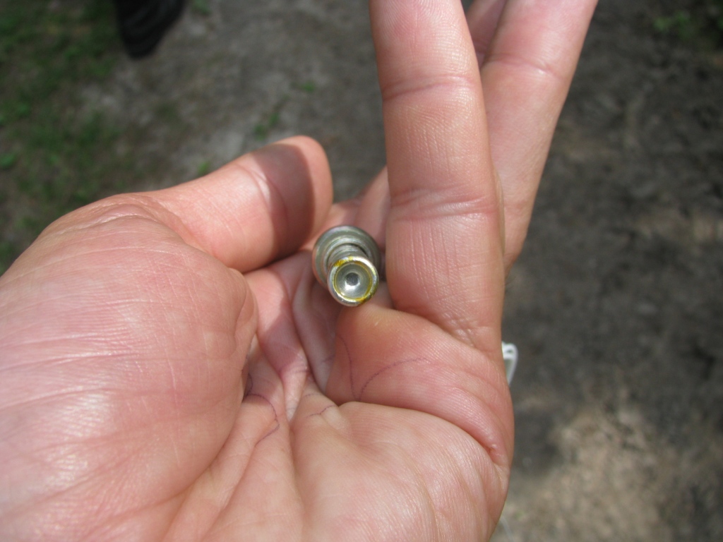

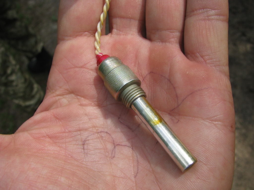

Оказывается, что волосок электродетонаторов сделан из иридиевого сплава.
Почему вояк потянуло на иридий - понятия не имею. В кустарных электродетонаторах используется вольфрамовая спираль от маленькой лампочки.
File comment: Электродетонатор

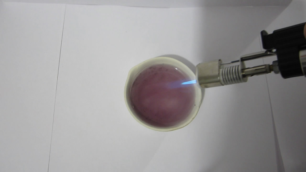

Коллоидное золото (золь золота): получение коллоидного раствора золота
http://chemistry-chemists.com/N4_2015/C ... P10-1.html

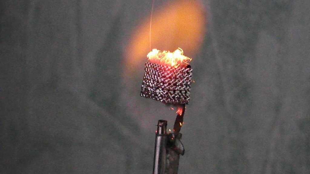

catalytic_combustion_of_hydrogen_over_platinum-17[1].jpg [ 120.53 KiB | Viewed 27663 times ]
 Post subject: Re: Самодельная каталитическая горелка
PostPosted: 19 Oct 2015 20:55
Posts: 69242

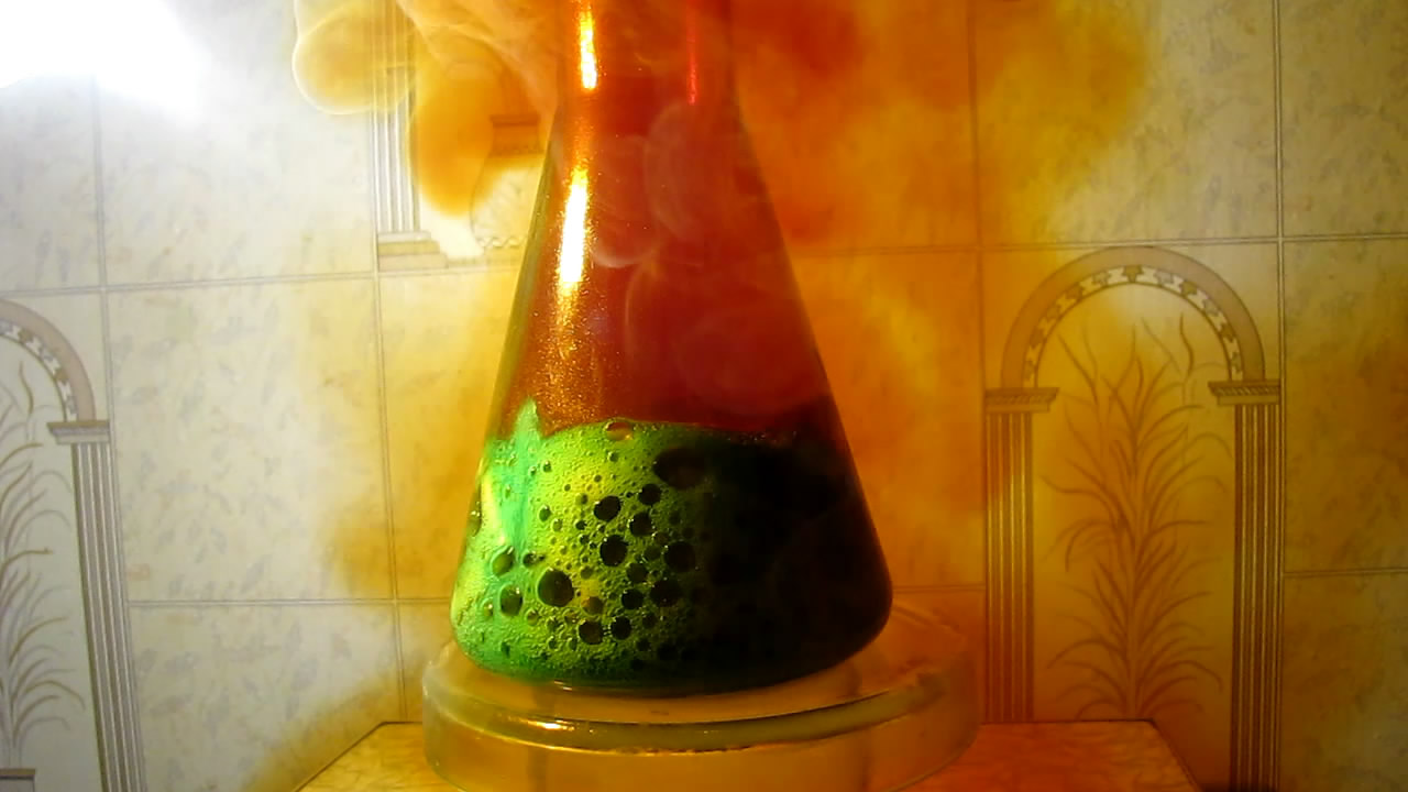

Позолоченные контакты и азотная кислота
Gold-plated electrical contacts and nitric acid
http://chemistry-chemists.com/N3_2016/C ... -P6-1.html
Gold-plated_electrical_contacts_and_nitric_acid-15[1].jpg [ 122.06 KiB | Viewed 27182 times ]
 Post subject: Re: Серебро, золото, платиновые металлы (химия, выделение)
PostPosted: 29 Feb 2016 18:46
Ещё хорошо, что пену не выбросило из колбы.
В таких случаях реакцию проводят, постепенно добавляя один из компонентов. Известно, что при взаимодействии с металлами азотная кислота восстанавливается до меньших степеней окисления, если её концентрация ниже.
Вопрос на засыпку: при какой тактике кислота будет использована полнее:
1. Берём необходимый объём кислоты и добавляем детали по одной.
2. насыпаем в колбу сразу все детали и добавляем кислоту по каплям из делительной воронки?
Кстати, на практике в домашних условиях, чтобы уменьшить выделение оксидов азота, вместе с кислотой добавляют ещё и пергидроль.
PostPosted: 29 Feb 2016 19:37
Posts: 69242
Теоретически так:
Избыток кислоты (вариант 1) - будет преобладать расточительная реакция восстановления до NO2
Избыток металла (2) - часть кислоты восстановится до более низких степеней окисления (чем IV), т.е. азотки нужно будет меньше.
PostPosted: 29 Feb 2016 21:29
Posts: 7064
Да, кислоту стоило разбавить хотя бы 1:1, а вместо конуса взять стакан, меньше шансов, что с него реакционная среда вылезет при вспенивании.
Я, кстати, подобные штуки (где возможно вспенивание и разогрев) ставлю сразу в маленький пластиковый тазик, туда можно и воды добавить в случае чего, и если таки вылезет, то не вытирать потом тряпкой со стола :)
PostPosted: 29 Feb 2016 22:32
Posts: 69242
Дело в том, что меня интересовал не "презренный металл" или расход азотки, а сам процесс, вернее - эффектное видео.

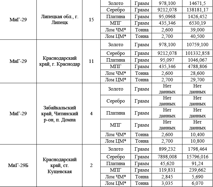

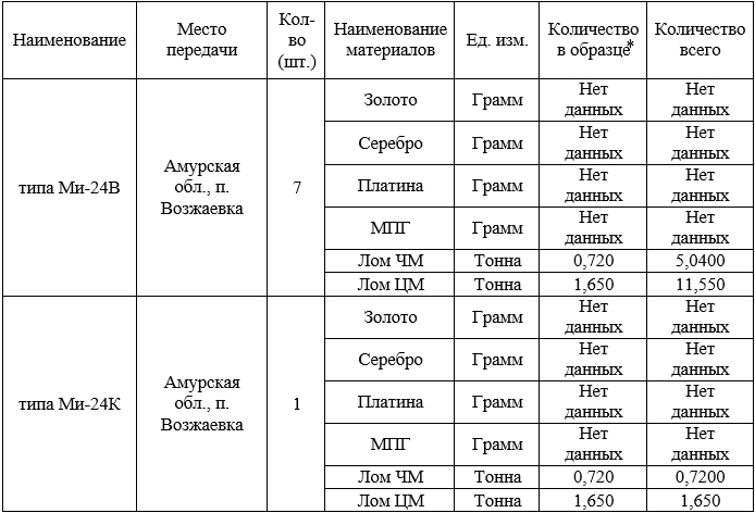

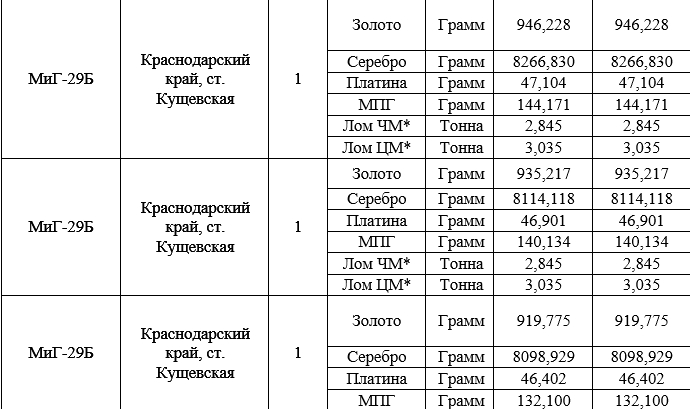

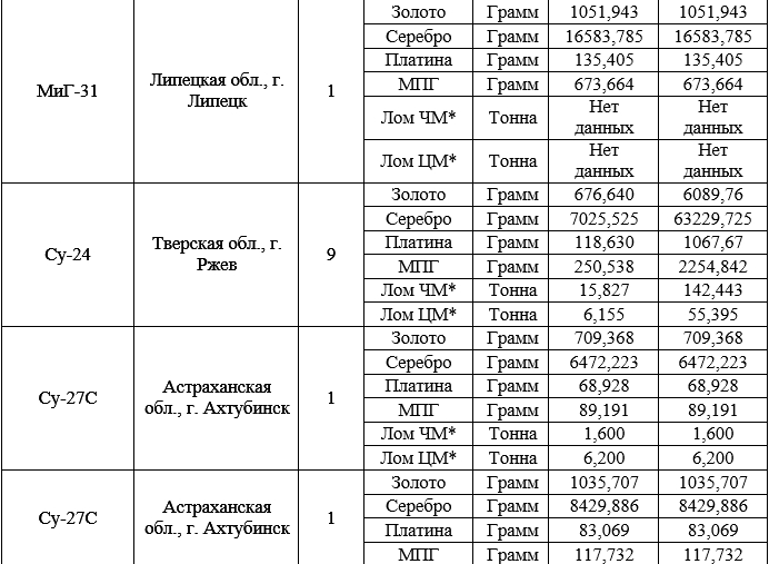

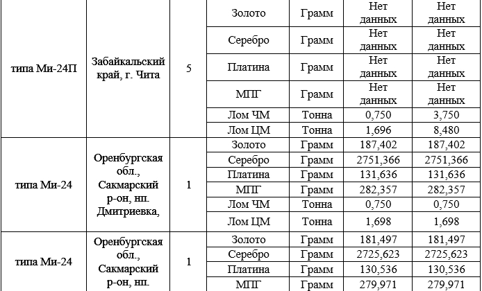

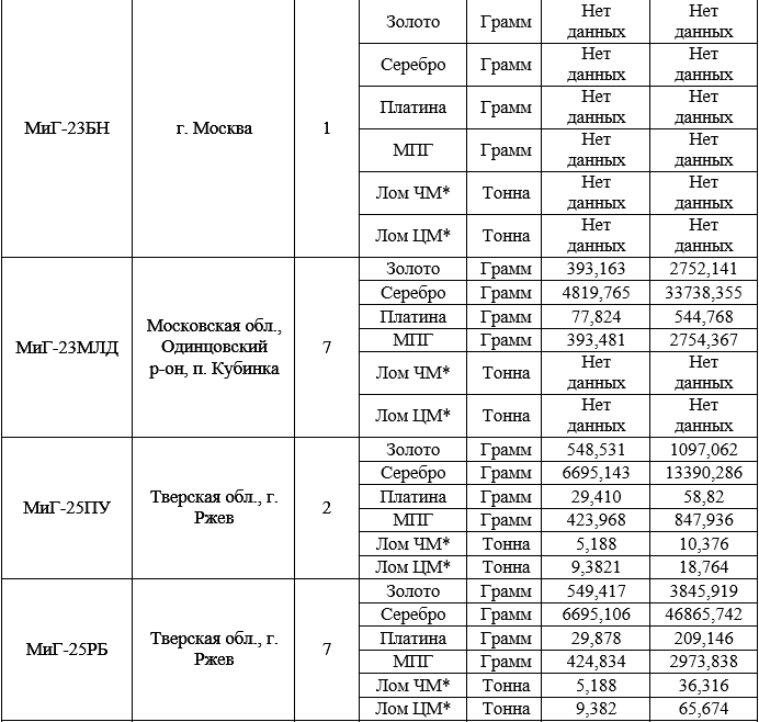

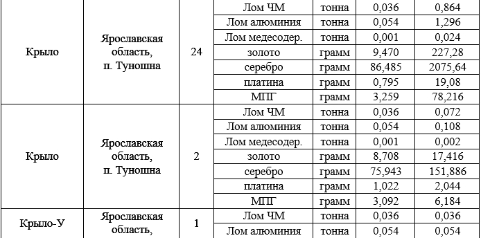

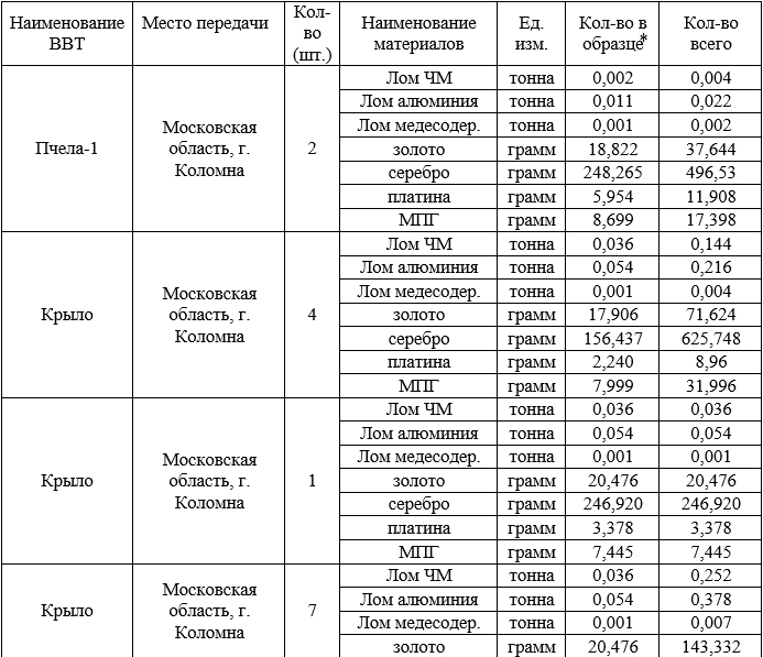

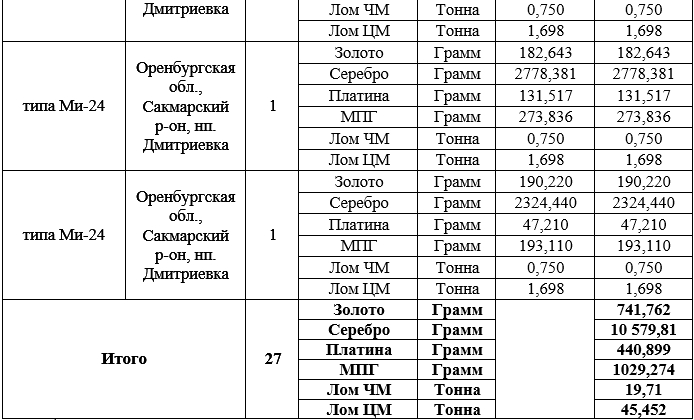

Во злате-серебре сверкая, часть 2-я
Продолжается утилизация списанных самолетов ВВС Росии. Небезинтересно узнать сколько драгметалла на одну боевую единицу приходится. Итак:
Самолёты
Вертолеты
БПЛА
