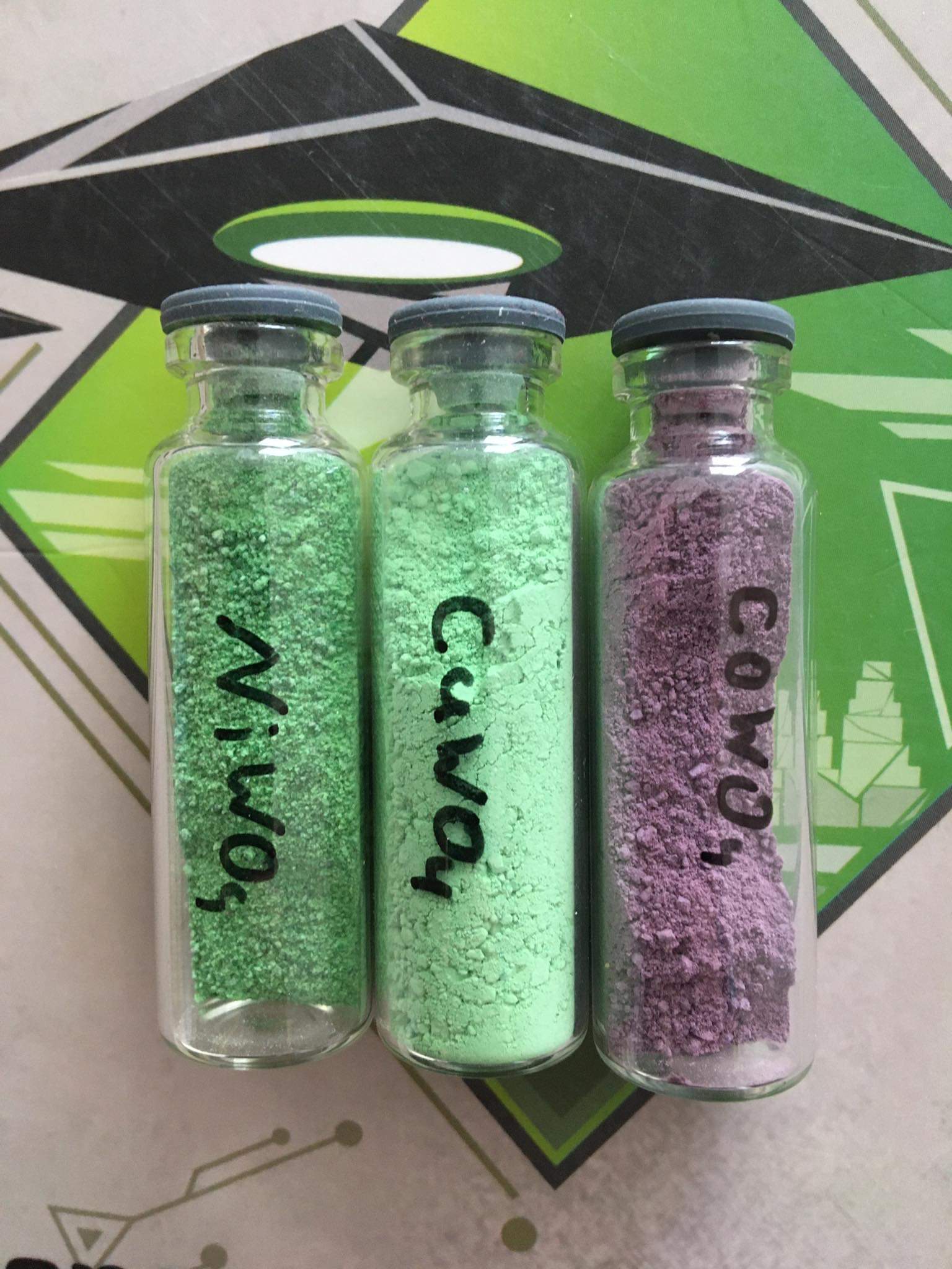

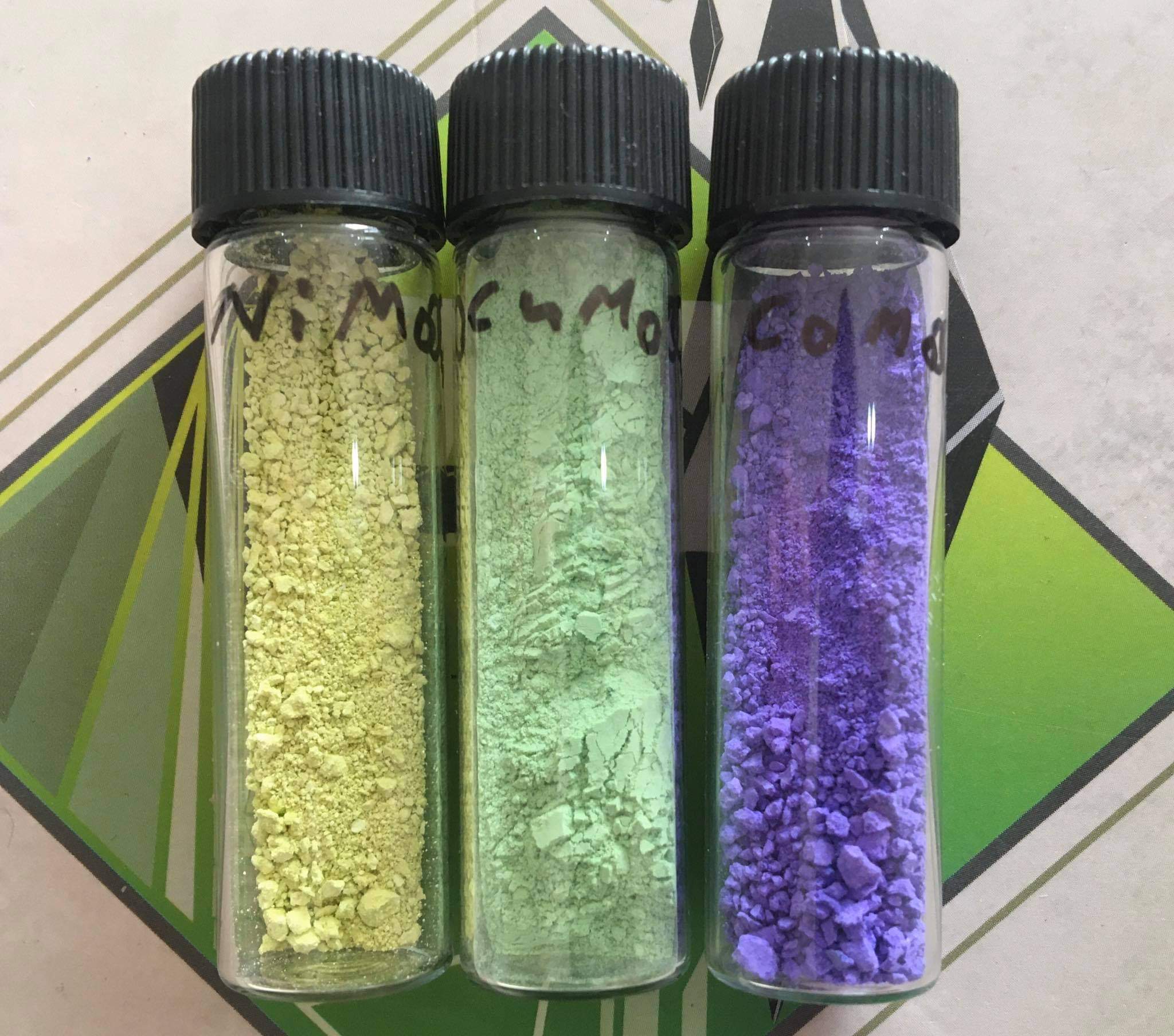

My Molybdates and tungstates

Вольфраматы и молибдаты были получены из водного раствора или твердофазным синтезом?
Если из раствора, то состав таких осадков часто отличается от простых формул вроде CuWO4.

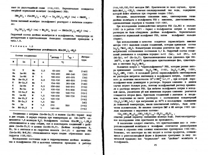

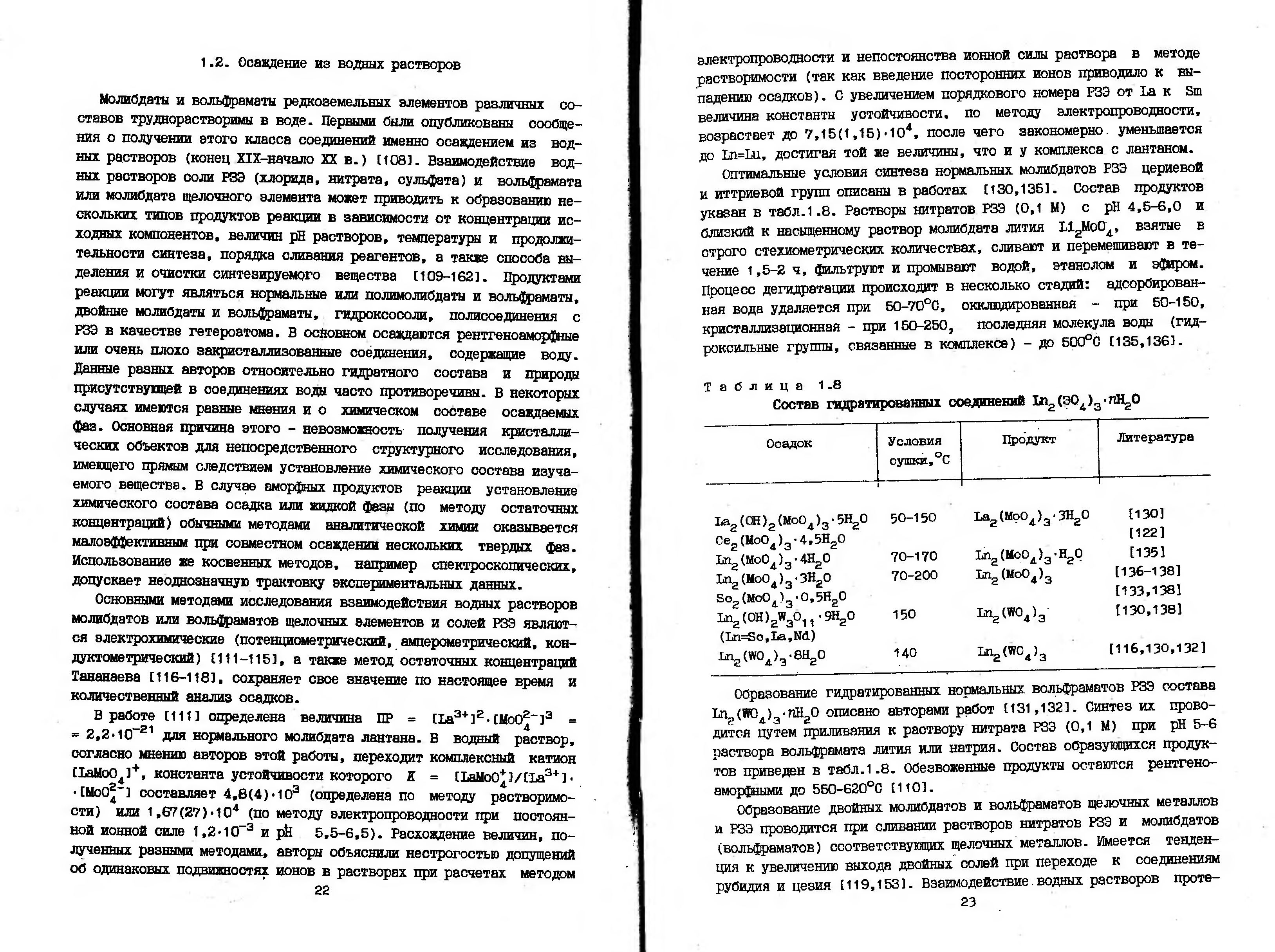

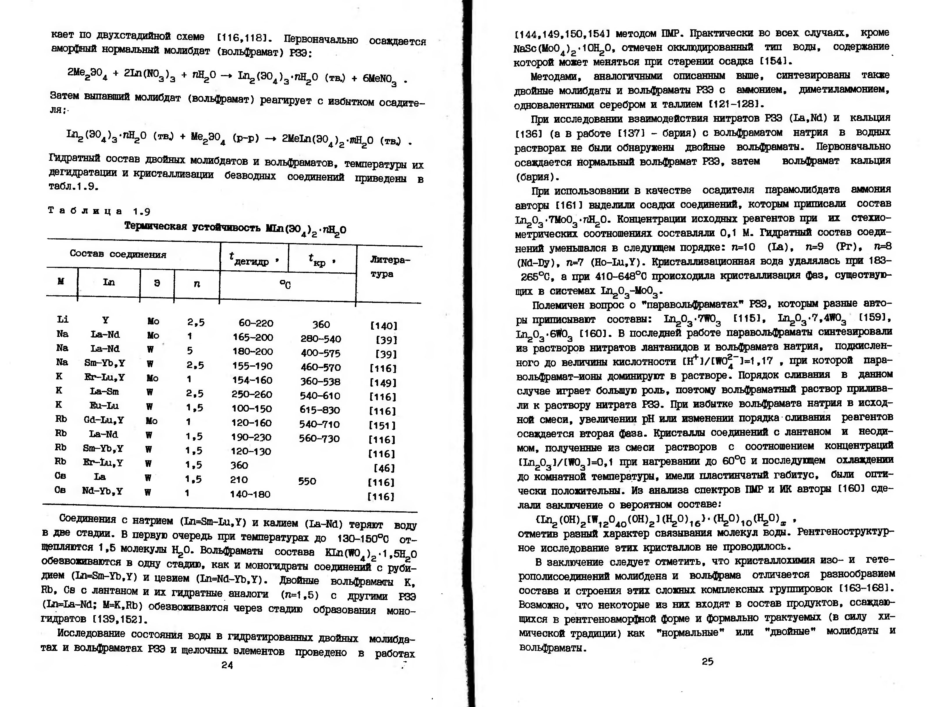

Страница 22 и дальше:
- логично предположить, что так будет и с 3-d металлами.

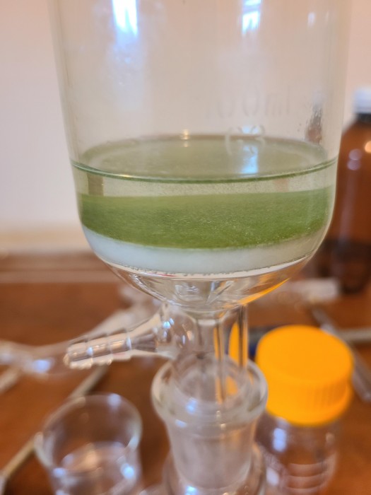

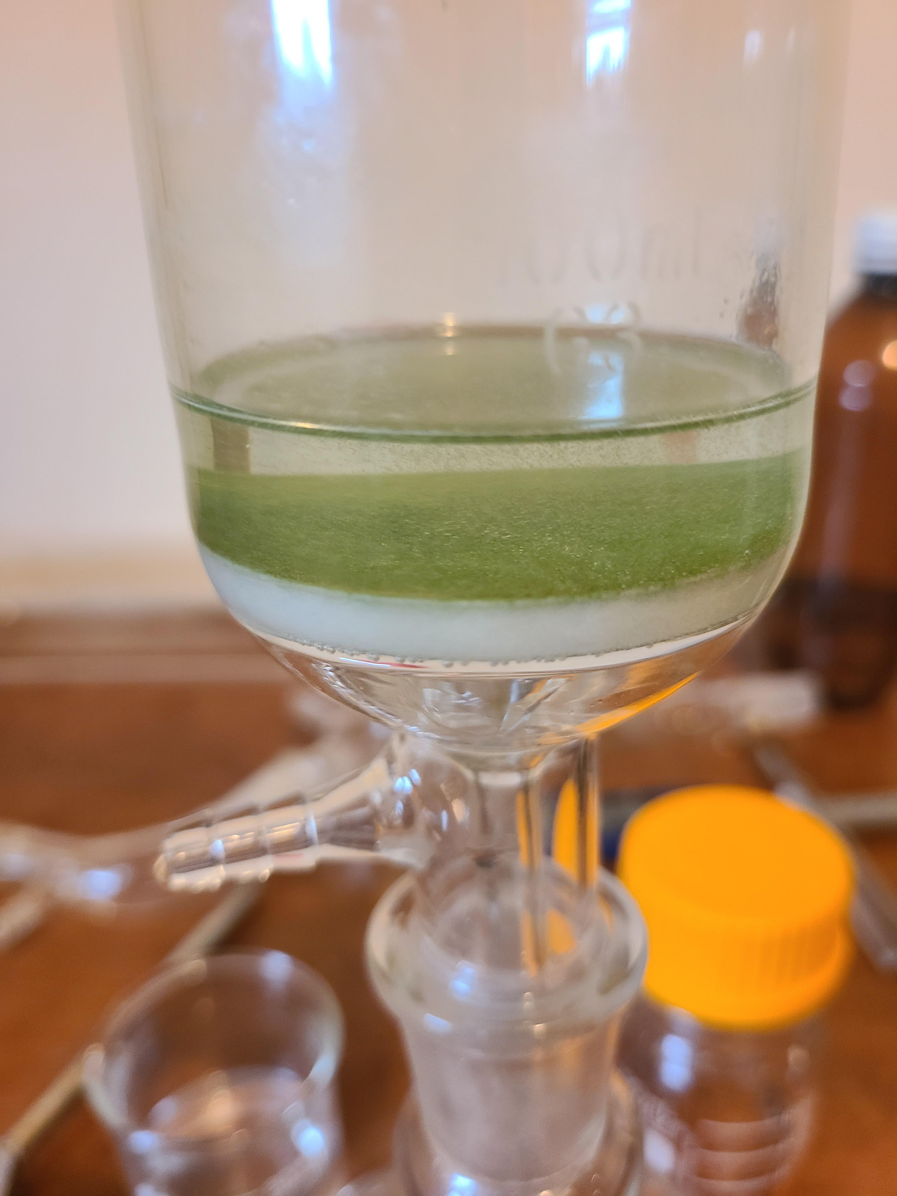

Оксид хрома (III) сел в порах на фильтре Шотта
https://www.reddit.com/r/chemistry/comm ... _chromium/
Я бы попробовал такое мыть теплой щелочью + перекись водорода.

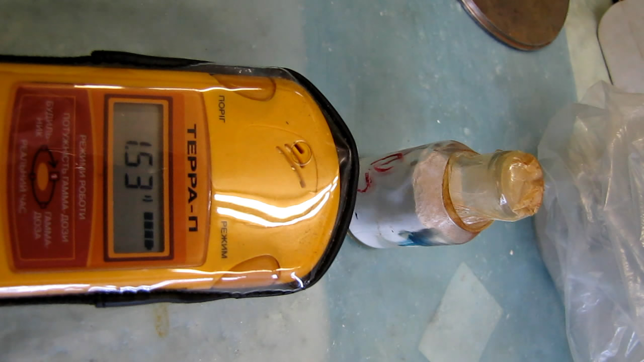

Учитывая огромный период полураспада Тория-232 (1,4*1010 лет), чистый торий - теоретически нет.
Практически - бутылочка с диоксидом тория неплохо так фонила: бытовой дозиметр ее вполне видел - даже сквозь стальной кожух гидротермальной бомбы.
http://chemistry-chemists.com/N2_2014/C ... P12-1.html
