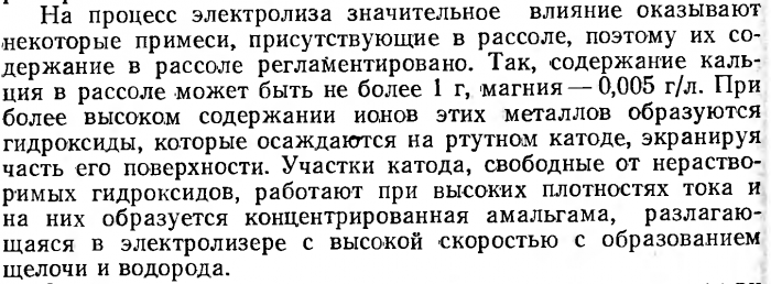

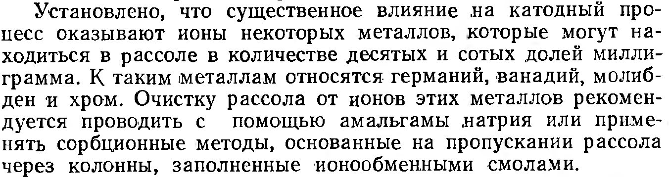

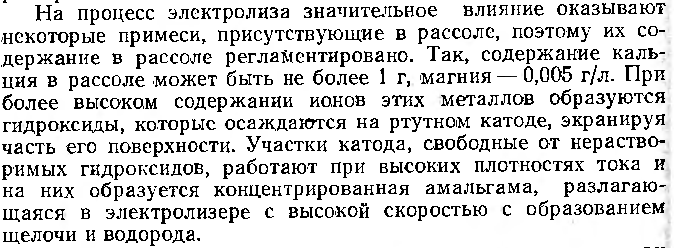

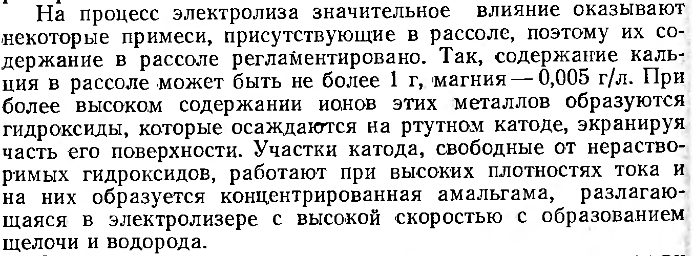

Volodymyr, а соль растворяли в дистилляте?
Томилов А.П. Прикладная электрохимия (1984)

Рассол готовил на дистилляте, но использовал профильтрованную каменную соль. Небольшие количества хрома вполне могли попасть в электролит, т.к. перед этим работал с бихроматом.

Абсолютно непонятно зачем разделяли єлектродные пространства, тем более таким способом. Для препаративного электролиза такого никогда не применяют.(Слишком большое сопротивление и неравномерное распределение электрического поля) В данном случае вообще разделение электродных пространств не нужно( промышленные электролизеры с ртутным катодом работают без диафрагмы). Причиной неудачи может быть и каменная соль(кальция и магия в ней порядком) и недостаточно чистая ртуть(может содержать примеси металлов с более низким перенапряжением выделения водорода) и неравномерность распределения электрического поля в электролизере. Для начала можно попробовать провести электролиз без разделения электродных пространств(убрать неравномерность вносимую Вашим капилляром с загущенным электролитом) ну а дальше смотреть по результату

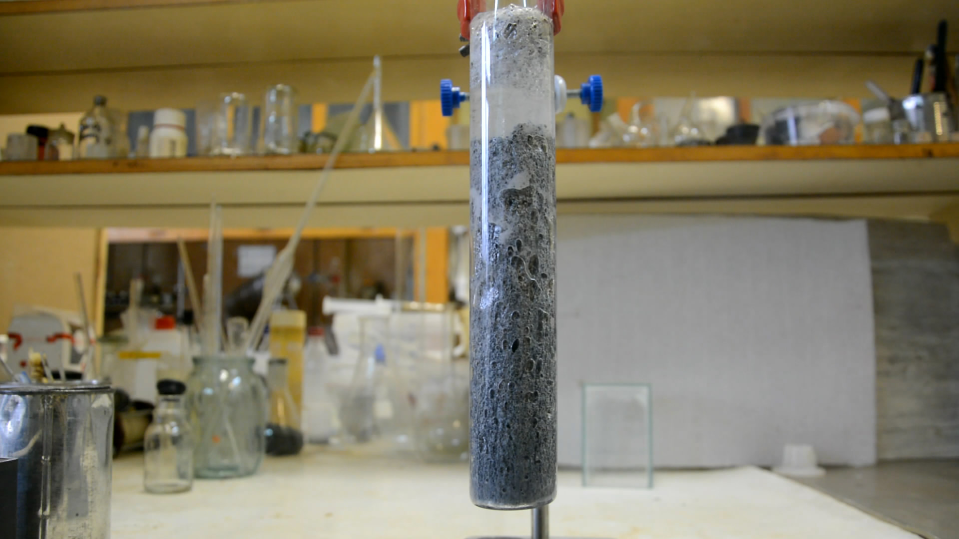

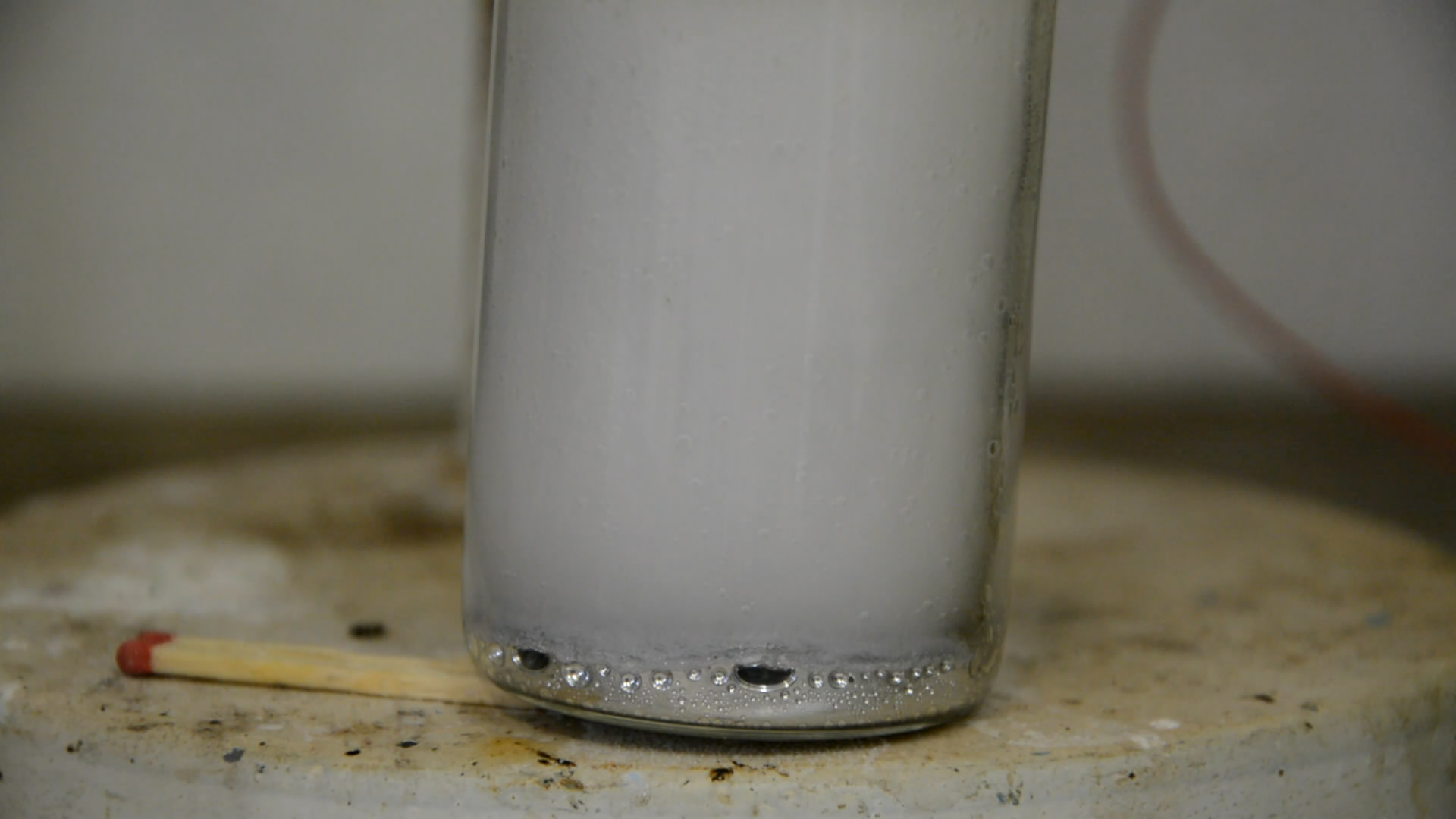

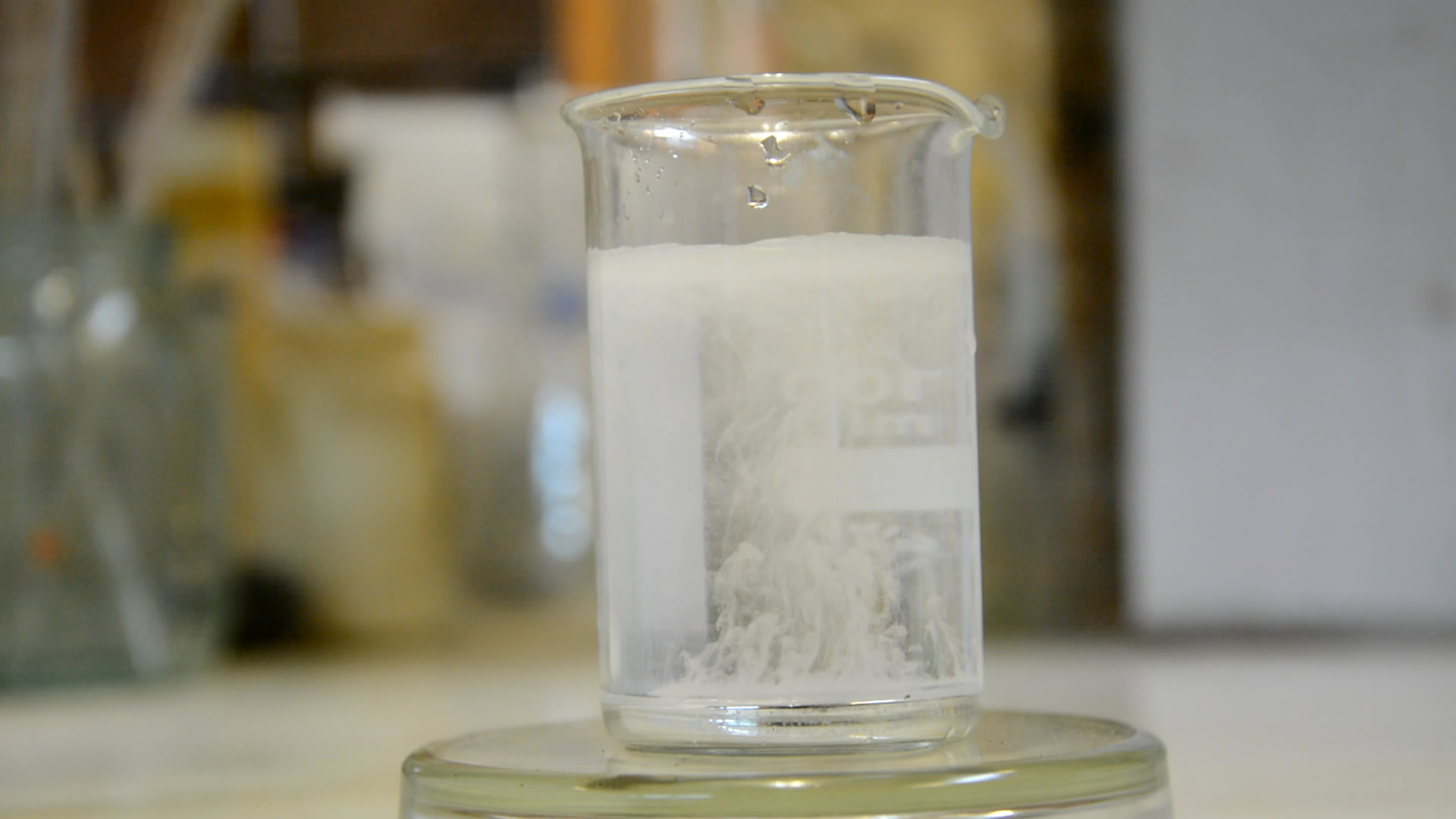

Получение амальгамы натрия (электролиз хлорида натрия с ртутным катодом). Реакция амальгамы натрия с водой
http://chemistry-chemists.com/N2_2015/C ... P14-1.html

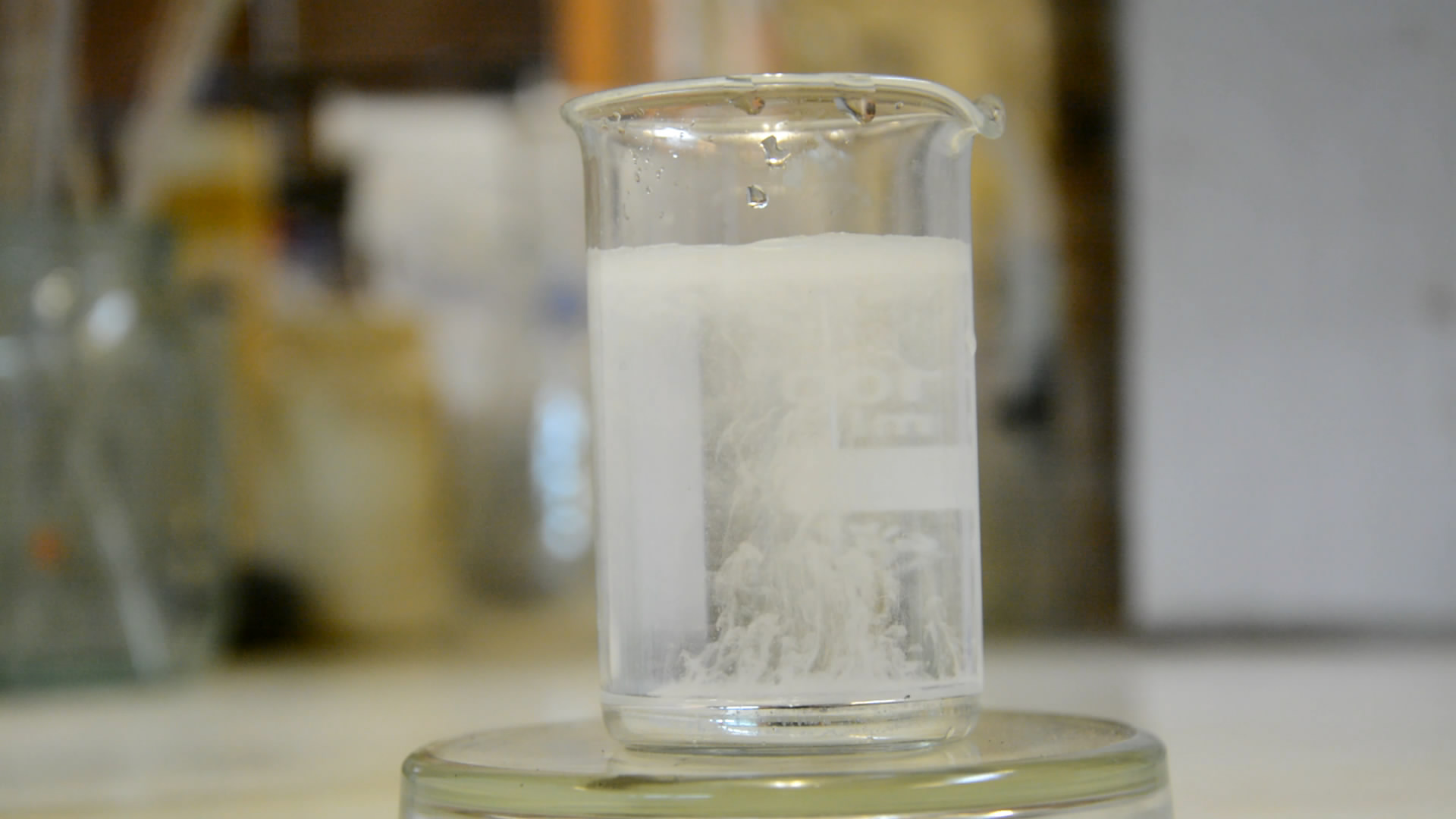

Получение амальгамы натрия (электролиз хлорида натрия с ртутным катодом). Реакция амальгамы натрия с водой ч.2
http://chemistry-chemists.com/N2_2015/C ... P14-2.html

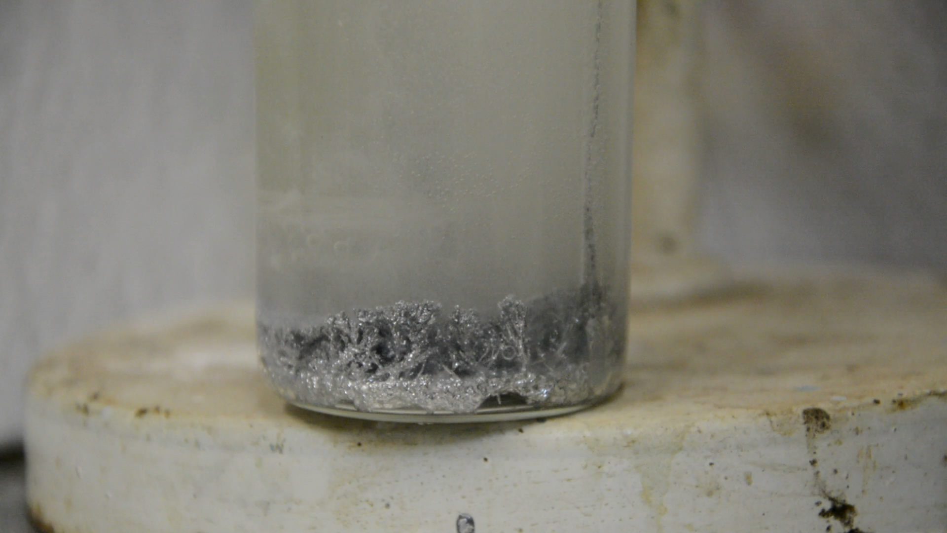

Когда дочитал до того момента, где говорилось что стали расти дендриты - стало понастоящему интересно.
Даже не представлял что амальгама сможет настолько насытится натрием.
Жаль что натрий только перегонкой можно отделить.

Металический натрий из амальгамы выделить практически нереально. Электролиз с ртутным катодом в промышленности используют для добывания NaOH.
