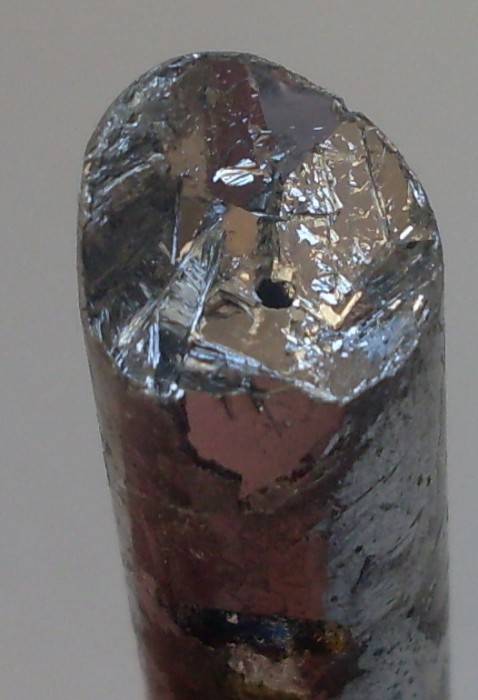

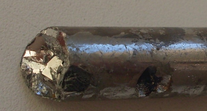

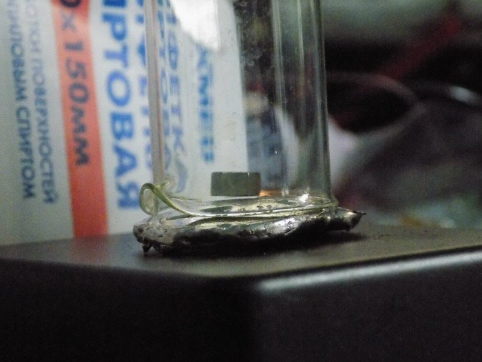

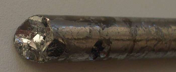

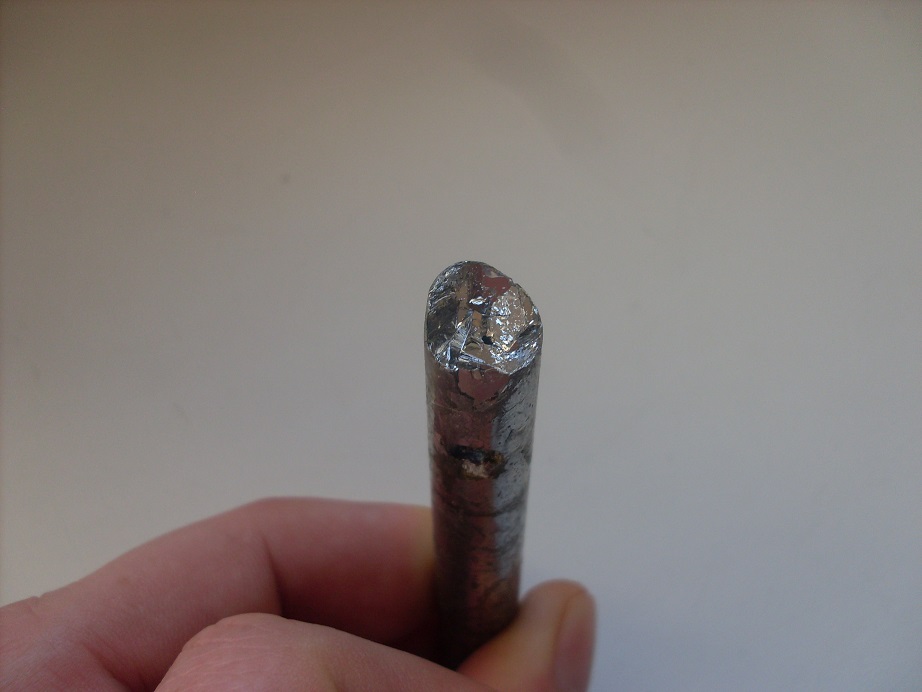

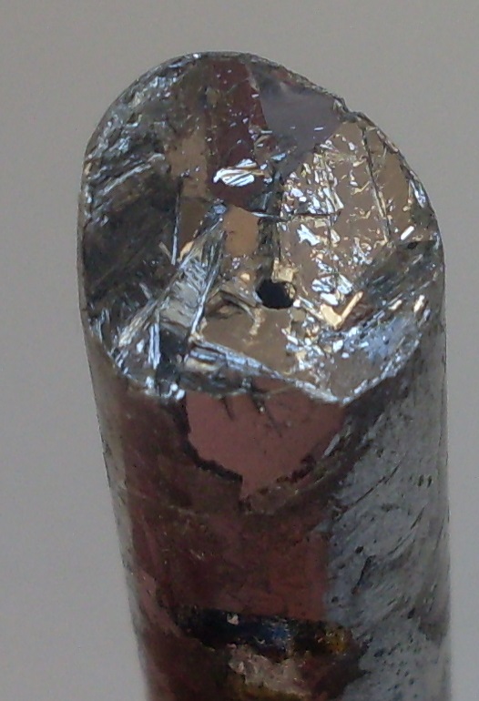

Нашелся в ящике стола такой-вот слиточек размером примерно с карандаш. По весу примерно как железный или даже легче, явно не свинцовый или оловянный сплав. На изломе блестит, без пленки окислов, как у свинца или цинка. Часть явно отломана, излом крупнокристаллический, блестящий.
Может это быть сурьма?

Очень-очень на неё похоже.
Судя по крупности кристаллов, похоже на чистое вещество.
Я бы первым делом твёрдость, плотность проверил. Потом химия...
Можно попробовать получить что-то цветное, характерное (тритиостибат натрия, йодиды сурьмы...). Это так, навскидку. Наверняка и получше идеи найдутся.
