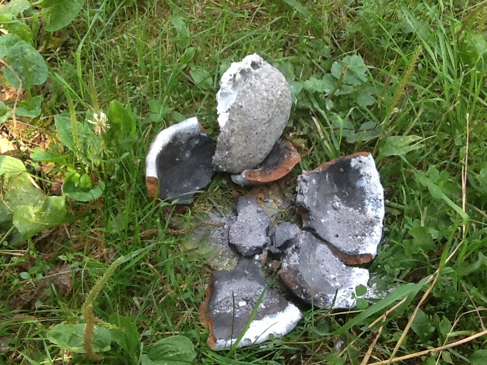

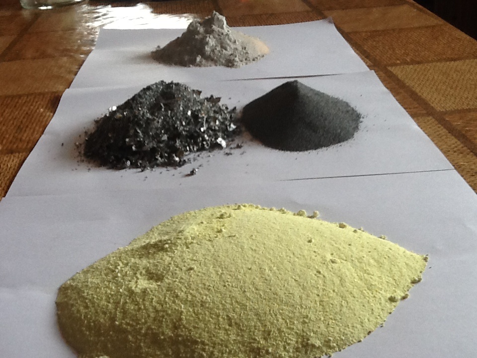

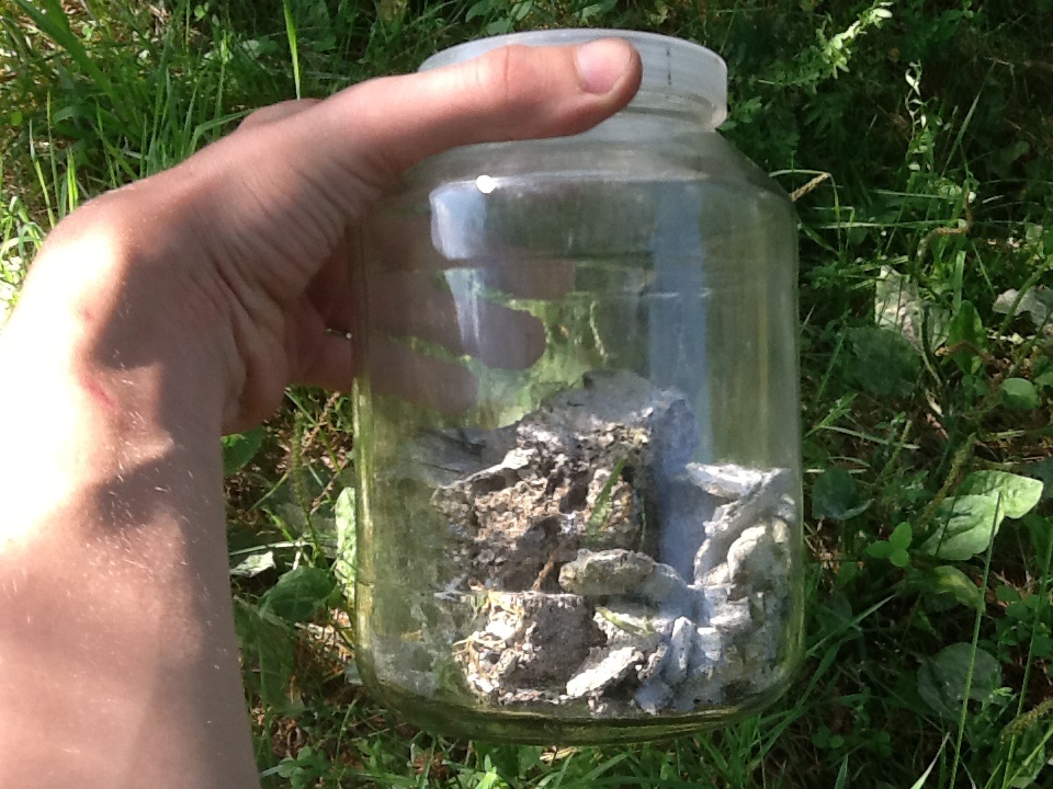

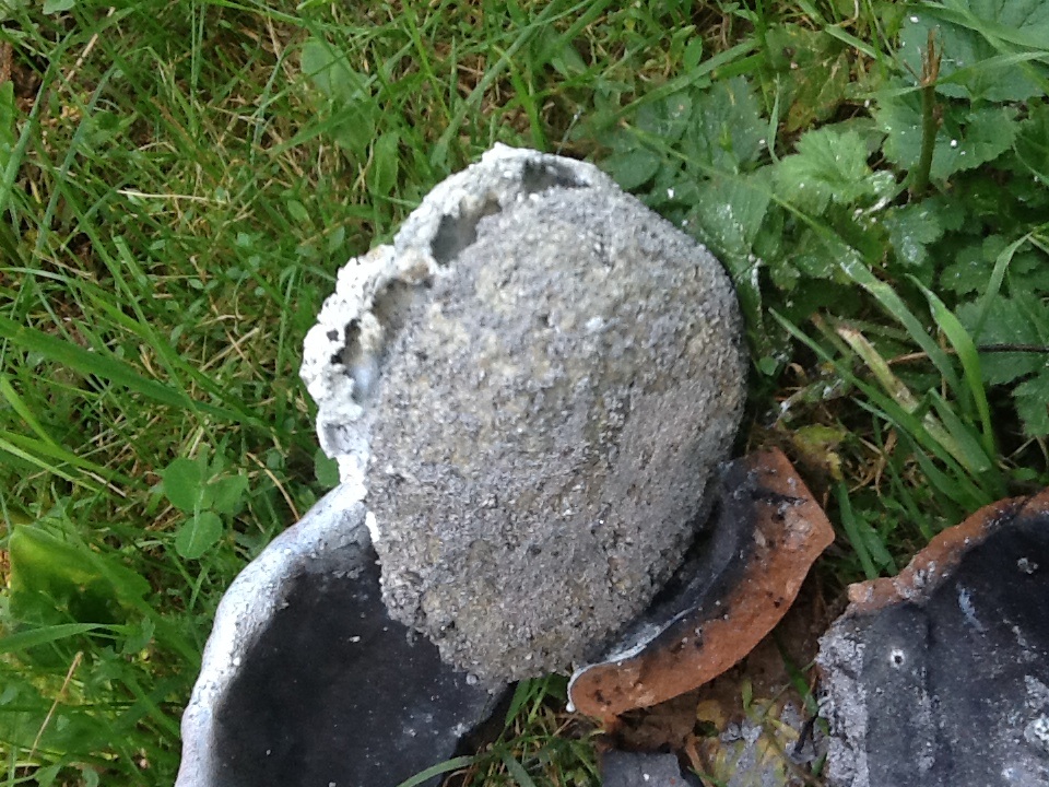

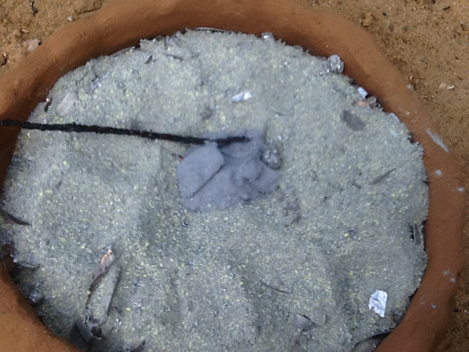

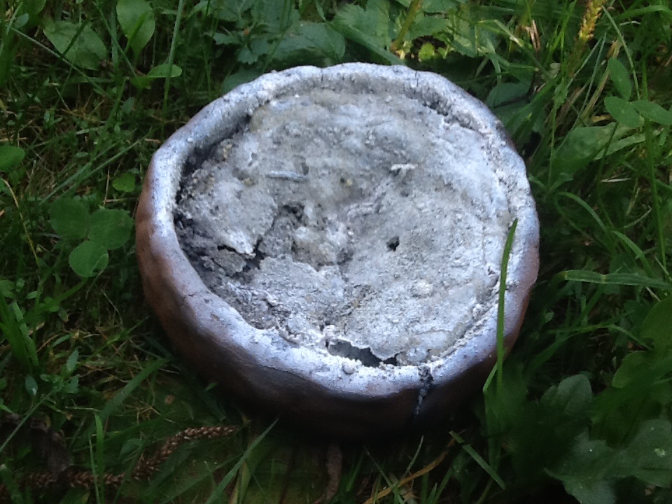

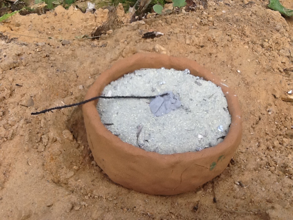

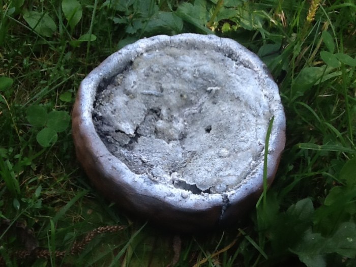

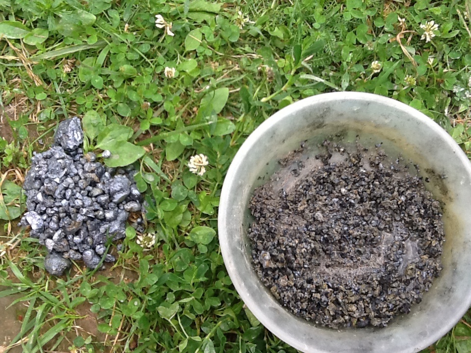

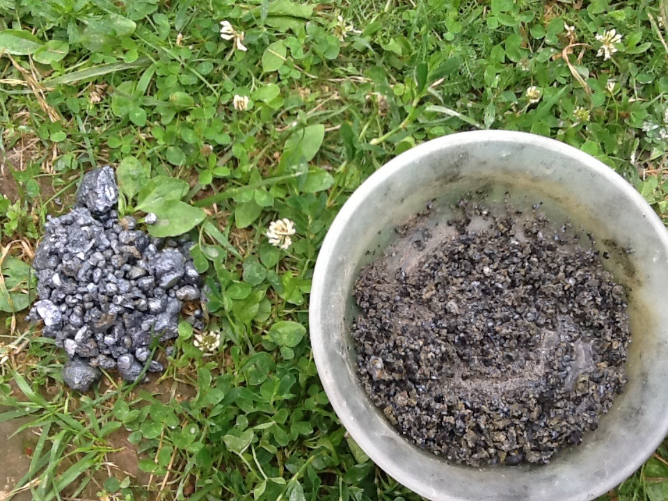

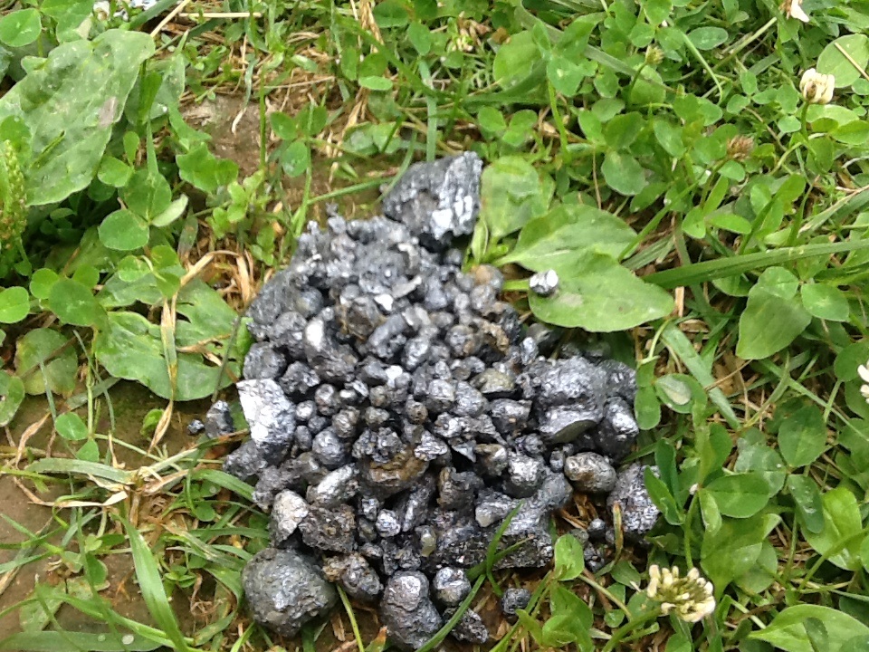

Получение кремния алюминотермией. Использовались: сера, порошок алюминиевый ("силумин") и перемолотые прокалённые алюминиевые банки из под напитков (чтобы реакция протекала не слишком бурно), мелкий кварцевый песок, и не много кварцевой пыли (растолок кварц в ступке). А песок перед взвешиванием залил конц соляной кислотой, ведержал трое суток после чего промыл водой и высушил.
Запальная смесь - селитра калиевая и серебрянка, 5 к 4. Она поджигалась от стопина.
Снимал с рук, так как не знал, что собственно произойдёт.
После прогорания смесь постепенно загустела, а после затвердела. Остыла она только через 40 минут, но была ещё горячаяя. За несколько метров от неё несло сероводородом. Глиняный горшок (самодельный, слепленный "на скорую руку") разбил, извлёк горячий плав, разбил его (с большим трудом). На сломе чётко видны кристаллы кремния, при том, достаточно крупные. Плав поместил в банку.
На этом пока всё. С плавом разберусь позже. Он пока лежит в банке, не много попахивает сероводородом, поэтому лежит на улице.

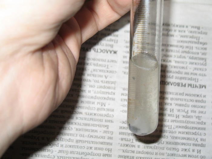

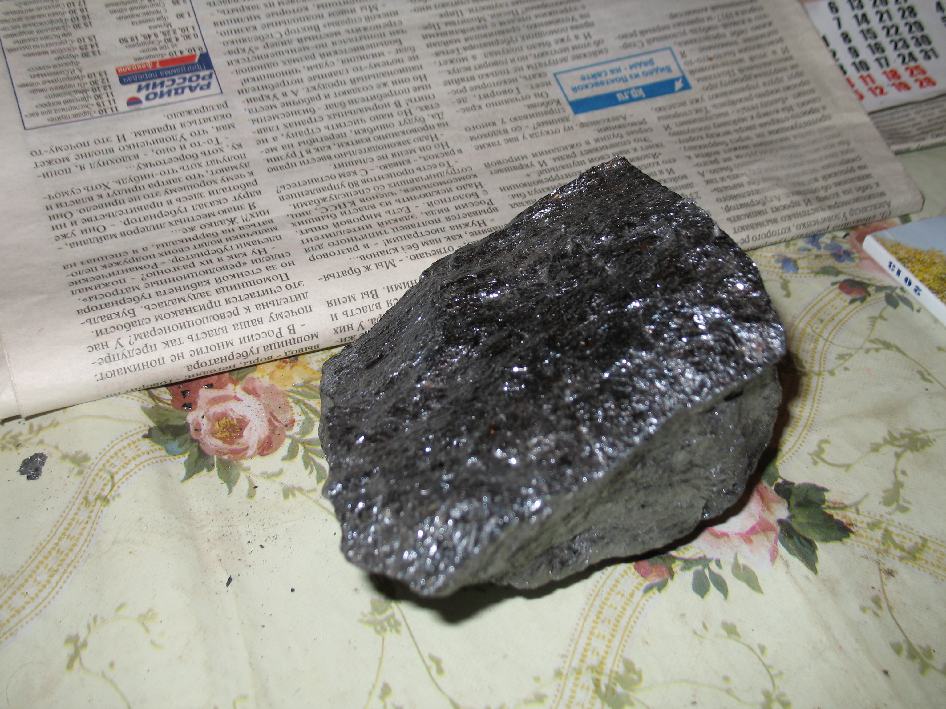

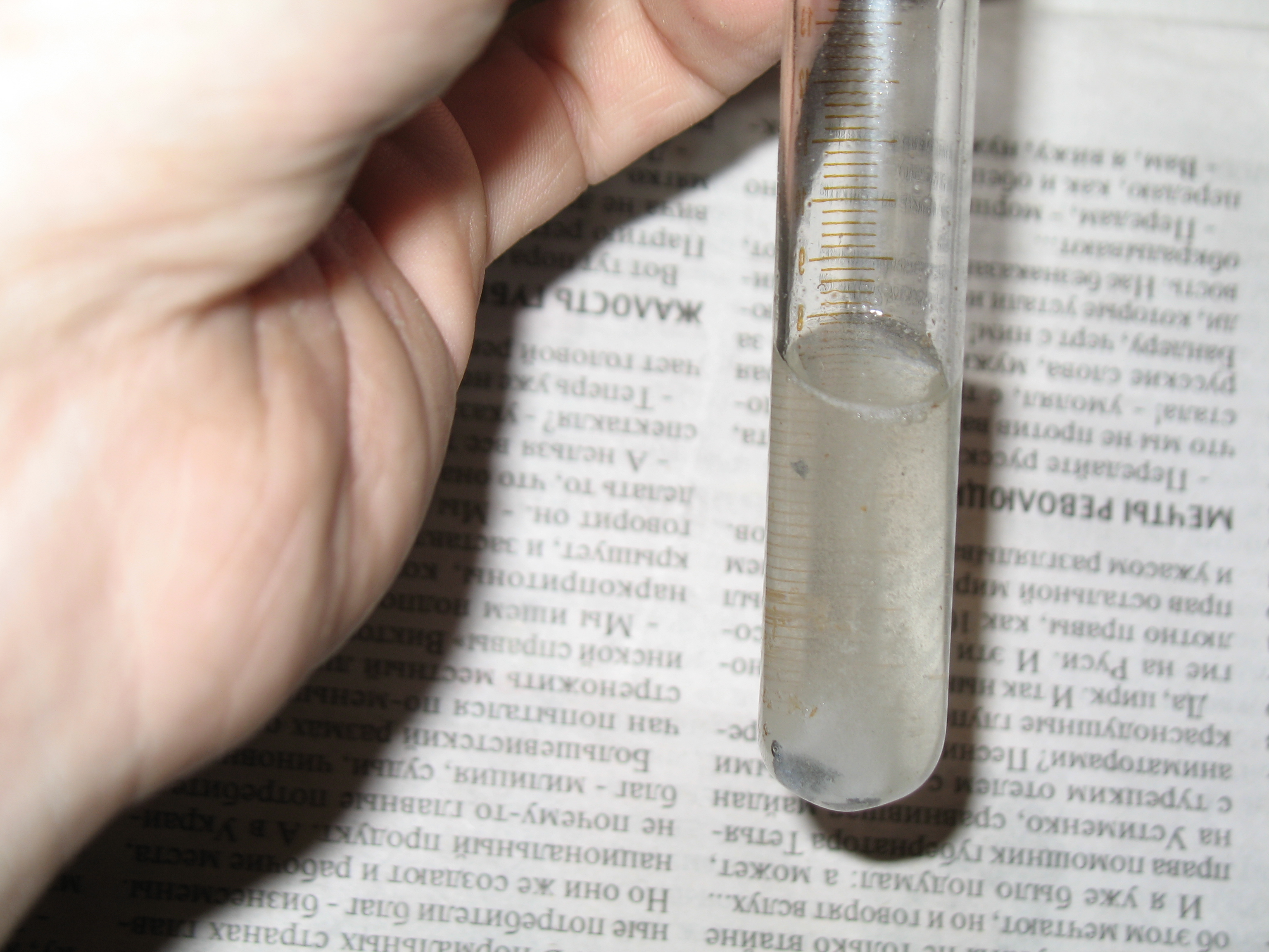

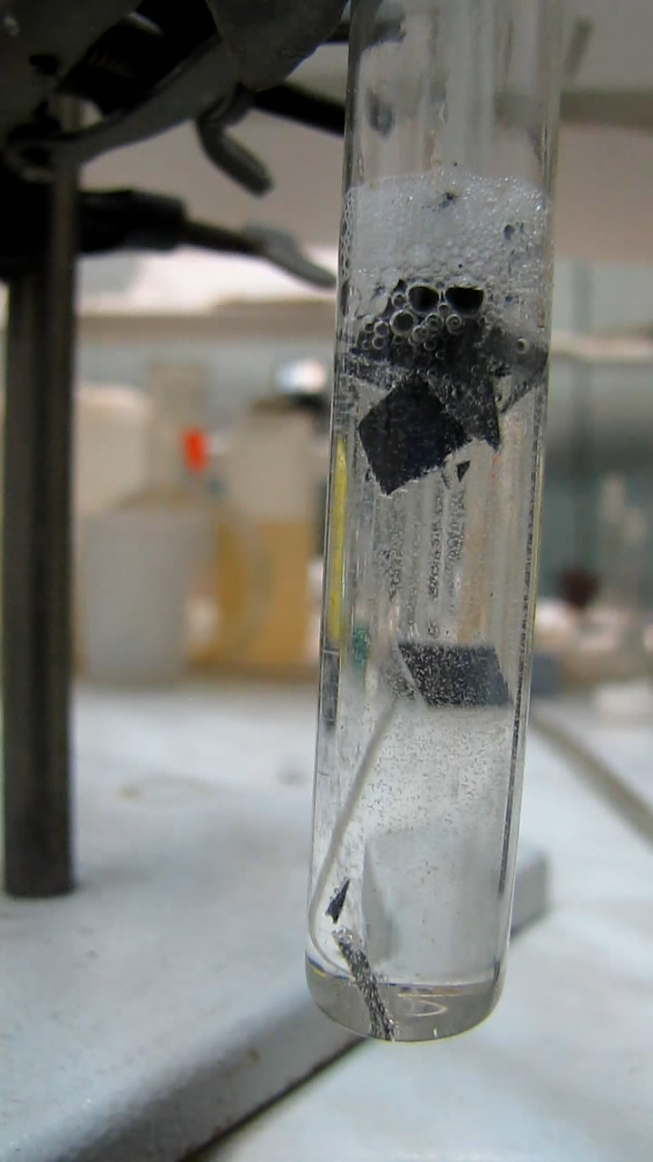

Знакомые, занимавшиеся минералами, попросили определить неизвестное вещество, обнаруженное на складе:
Мое внимание привлекли едва заметные следы оплавления (сходство с карбидом), поэтому первым делом я измерил сопротивление (просто приложив щупы омметра) - оно оказалось около 60 Ом. Сразу возникло подозрение, что это кремний. Измерил плотность - вес 820 г, объем (вытеснением воды) - 375 мл, значит, около 2,2 (кремний аморфный 1,8 , монокристалл 2,33). У графита плотность 2,2, и лучшим доказательством оказалась виденная мной несколько дней назад заметка Vladimir`а о растворении кремния в едком натре. Приготовив примерно 20% раствор (и нагревать не понадобилось - растворение твердой щелочи сопроводнается сильным разогревом), я бросил в него несколько небольших кусочков, отбитых от образца. Наблюдалось ожидаемое выделение газа и помутнение:
При поднесении зажженной спички наблюдалась вспышка.
Таким образом легко удалось определить поликристаллический кремний.

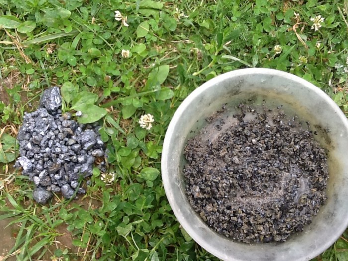

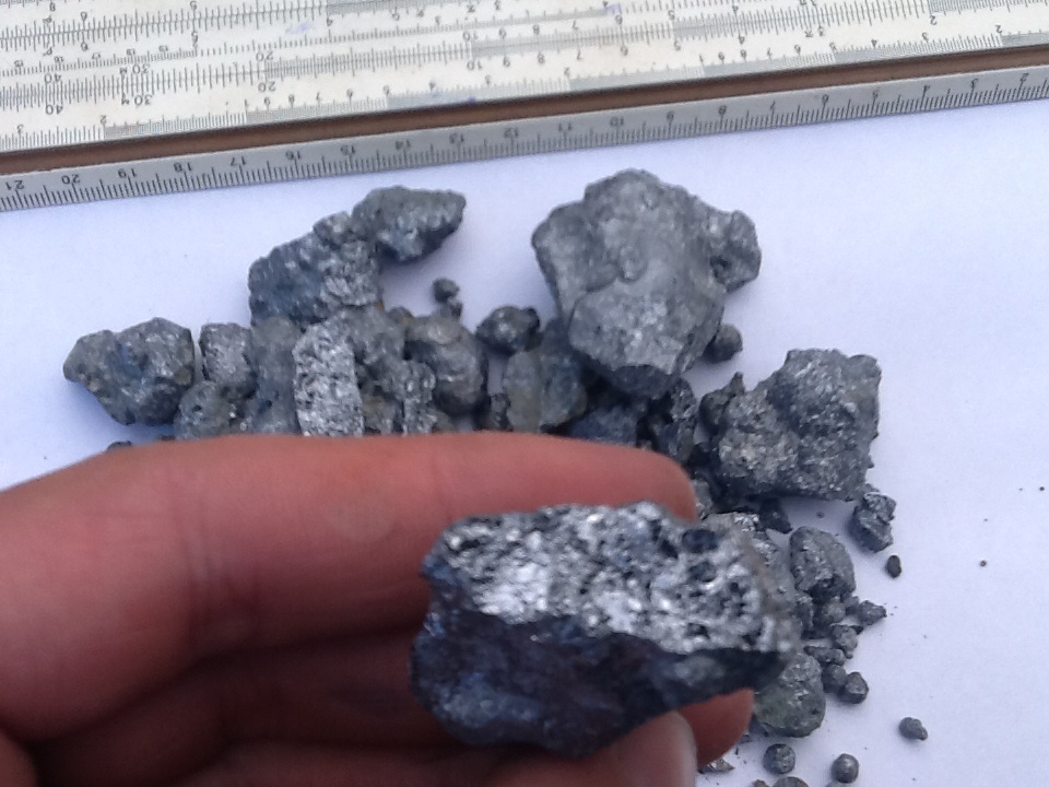

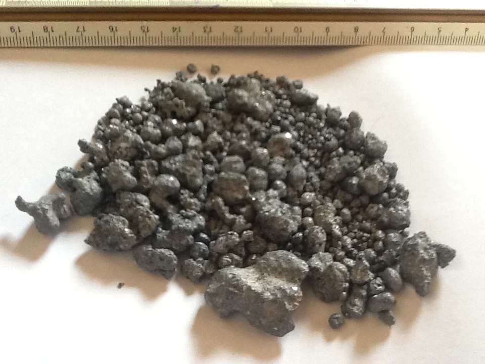

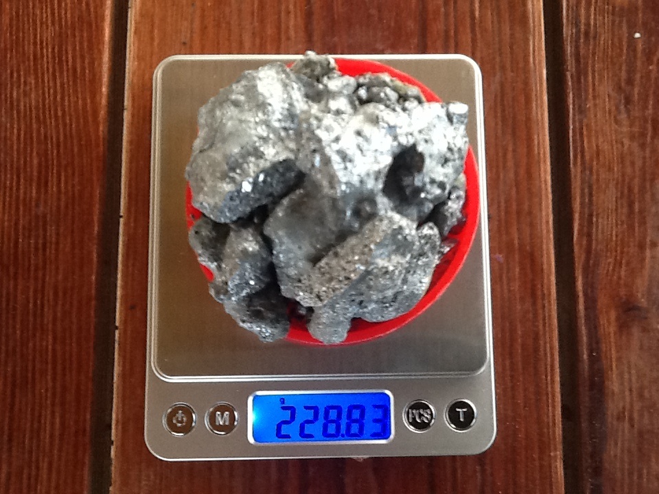

Вот что из этого опыта получилось.
Не так уж и мало, однако могло быть несколько больше. К сожалению, взвесить сейчас не представляется возможным.

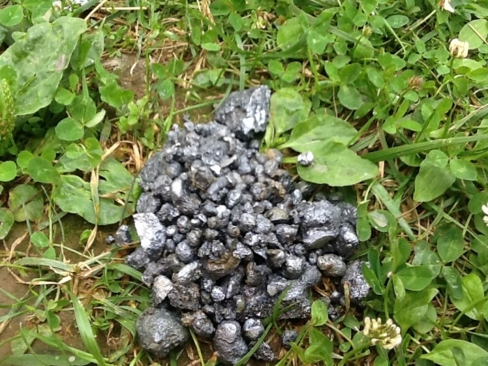

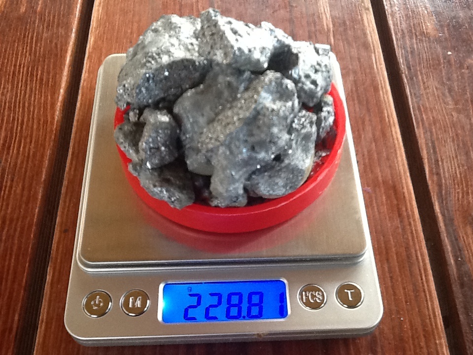

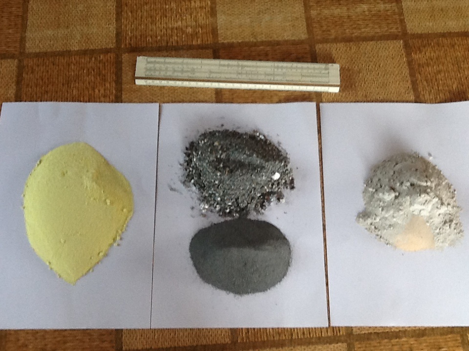

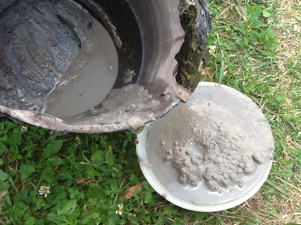

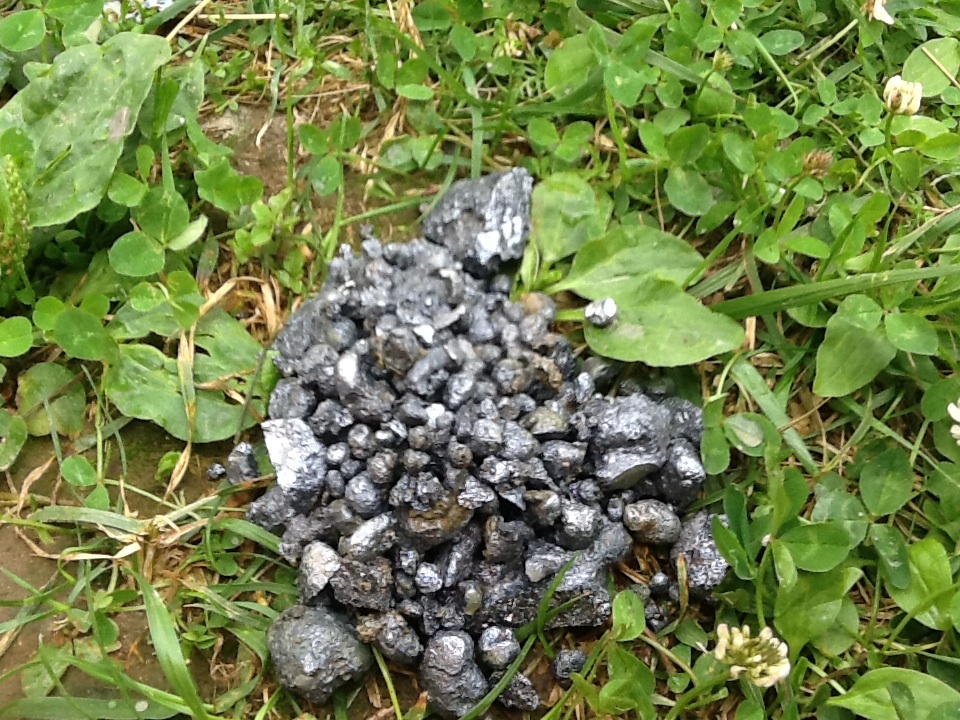

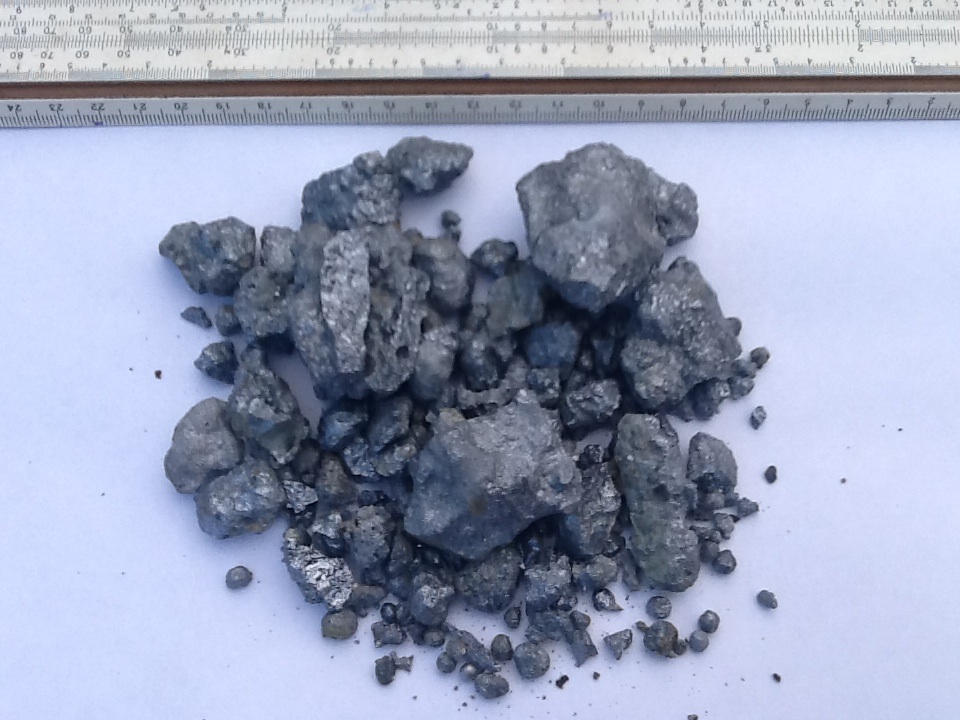

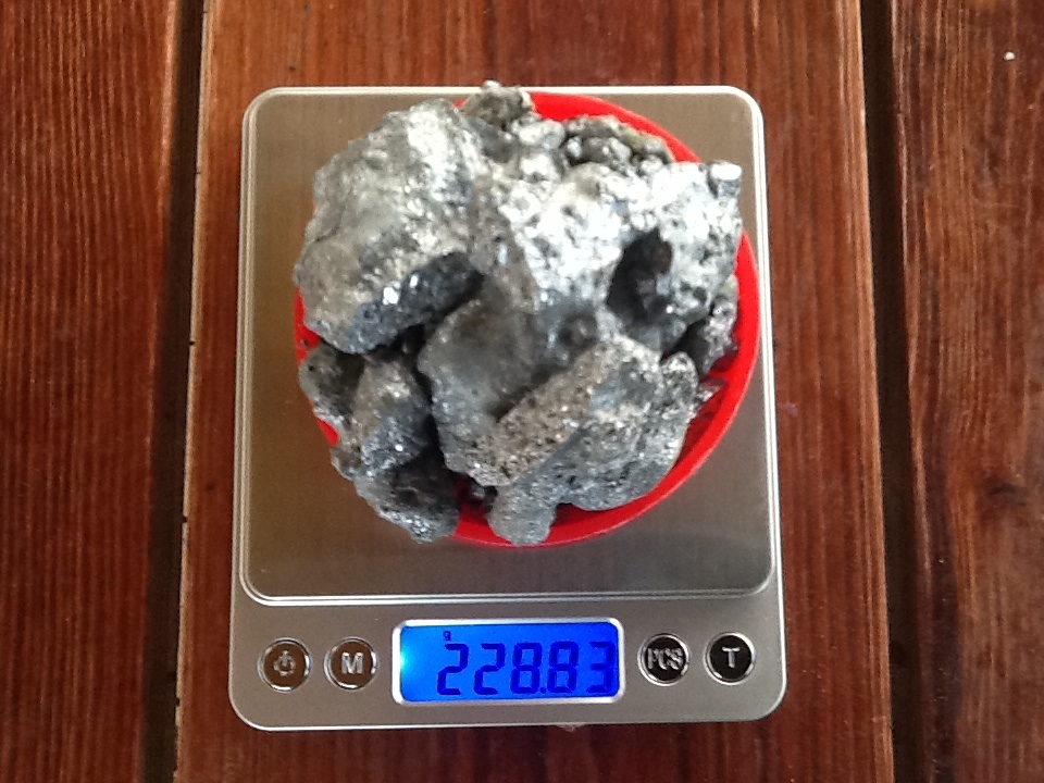

Всё хотел сделать большой термит (кг на 1 - 1,5). Но так как оксид железа пока в дефеците, решил ограничиться серой. Ну а чтобы не тратить реактивы понапрасну, за одно получу кремний. Взял 700 грамм (чуть больше) порошка силумина, 700 грамм мелкого кварцевого песка, 500 грамм серы. Сера нужна обязательно, так как смесь Аl и SiO2 сама гореть не способна (даже в случае серебрянки (хорошей) и пудры кварца). Для запала использовалась смесь нитрата натрия с серебрянкой.
trim.rgTvpx.MOV [35.46 MiB]
Downloaded 1242 times
Продолжение следует.
 Post subject: Re: Кремний и Германий: получение, применение, соединения
PostPosted: 05 Jul 2014 21:04

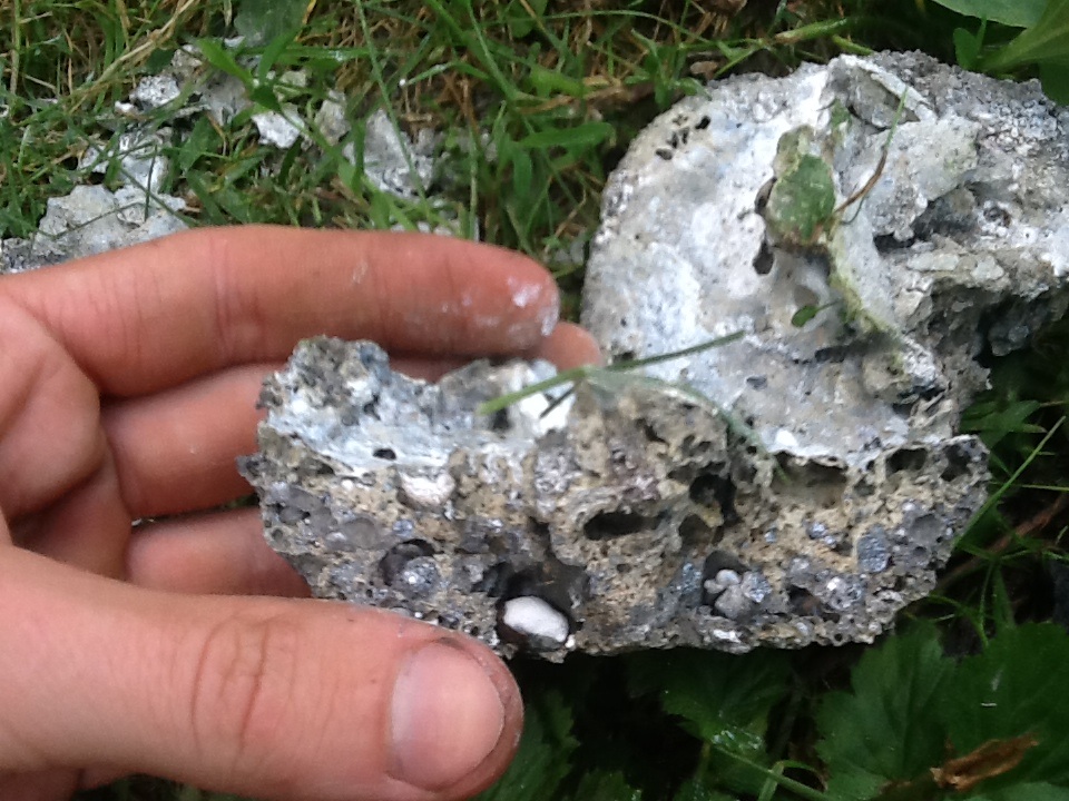

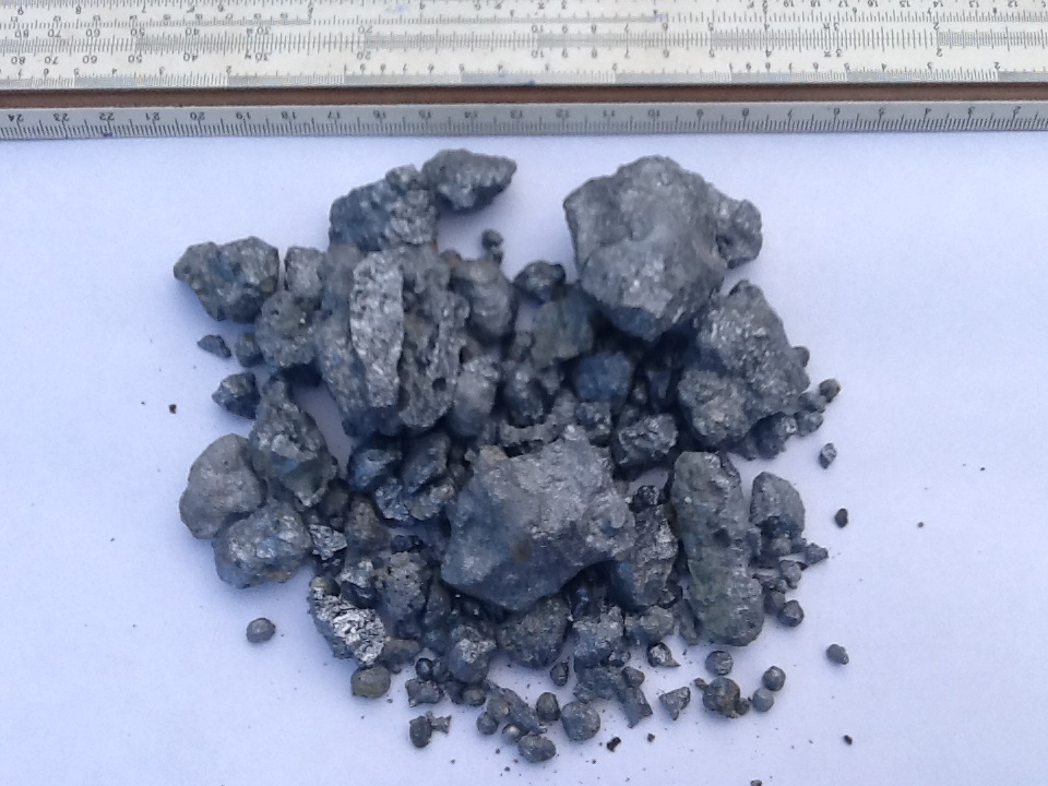

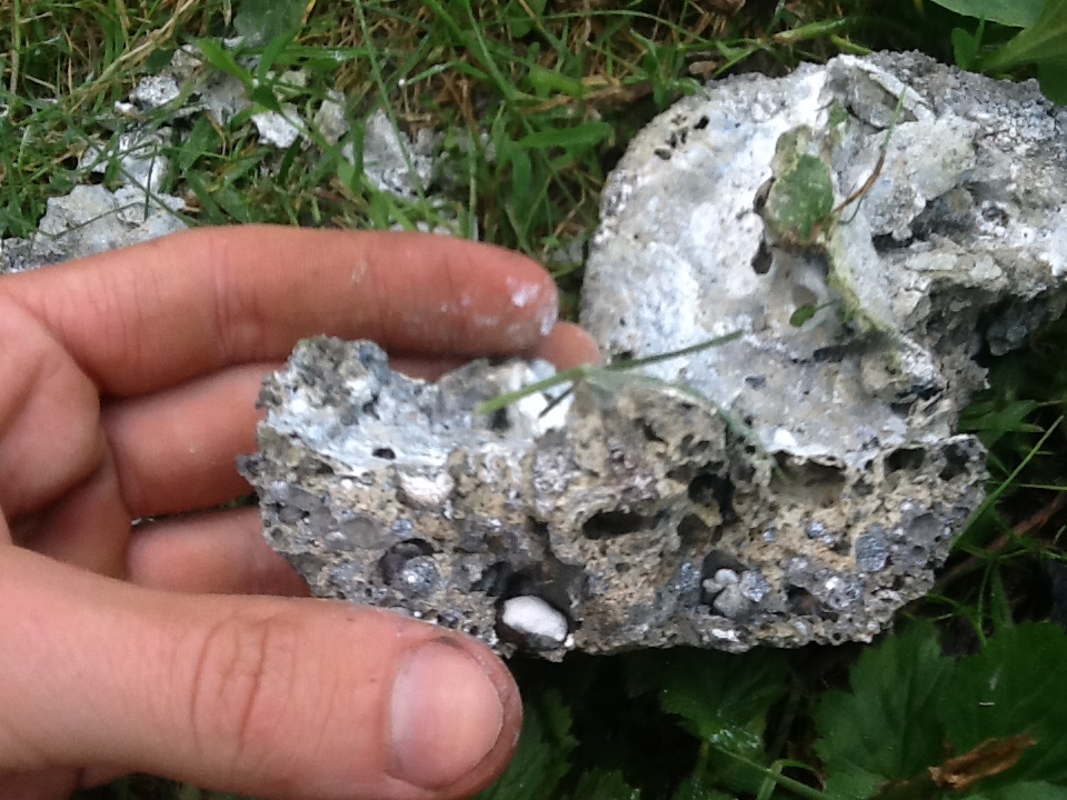

А вот и продолжение. Очевидно, там образовался довольно крупный кролёк кремния, который при остывании развалился на куски.

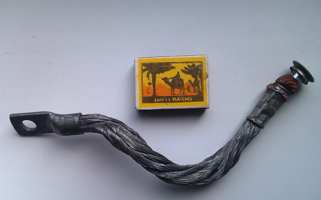

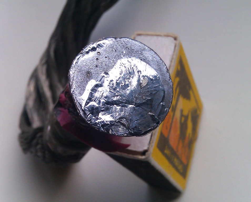

На днях копался в своём старом хламе и выудил вот такой медный "хвост" от 400-амперного кремниевого диода:
Как видите, гибкий кабель - "косичка" из тонких, то ли посеребреных то ли лужёных медных проволочек; опрессовки-оконцовки стальные... Сделано на совесть!
Поскольку диод разбирался дико-вандальным способом (использованное оборудование - наковальня + 0.5 кг молоток), это просто чудо, что уцелела кремниевая пластинка (ну, скажем так, почти уцелела - около 50% осталось, см. фото ниже), ради которой я и пишу этот пост:
Я это к чему? Старые кремниевые диоды, транзисторы и (особенно!) микросхемы - отличный источник чистейшего кремния (миллионные доли легирующих добавок не в счёт). Надо лишь немного посидеть, поковыряться кусачками - и горстка чистого кремния перед вами!!!
