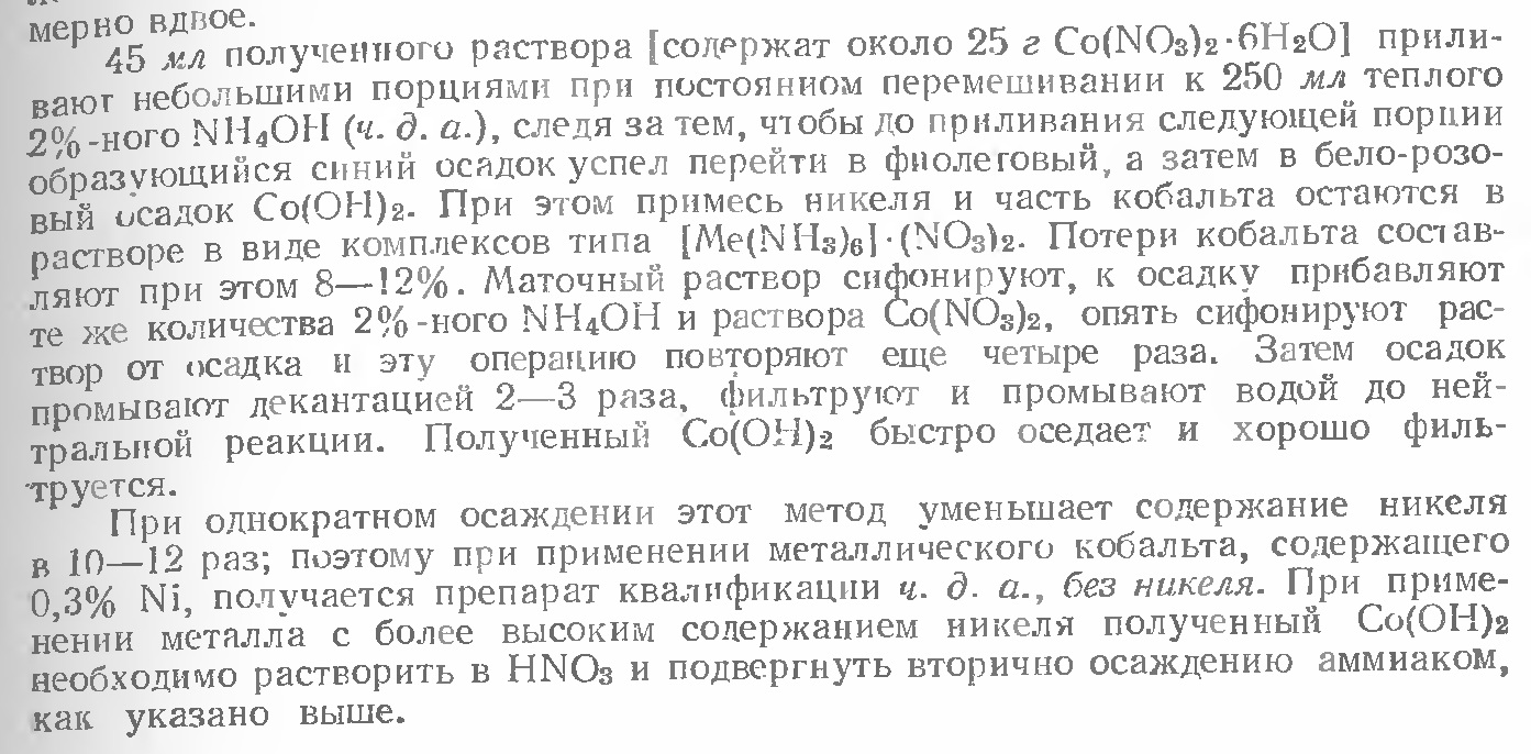

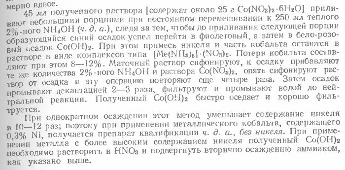

Долго ждал, когда же наконец кто посоветует... А чем не нравится методика из Карякина?
"Потерянные" 8-12% кобальта потом можно уже более затратными вышеописанными методами извлечь, если возникнет такая необходимость.

Дело в том, что осадок образуется в виде геля. Пробовал. На отмывку уходит просто неимоверное количество воды. Хотя я операцию повторял всего дважды, потом бросил - осадок как у гидроксида железа. Нужно будет провести еще пару экспериментов.
И еще. Я просто терпеть не могу запах аммиака. Не выношу физически, бегу на толчок после каждого глотка "ароматного" воздуха.
Тем более - среда щелочная и 10% металла ( а это не мало!!! ) переходит в раствор.
Попробую усовершенствовать дисульфатный метод, если уж не получится - то остается только разработанный оксалатный.
ПС: Дело не в отделении кобальта от никеля, дело в осаждении кобальта в виде компактного осадка из раствора, содержащего считанные проценты никеля. Если осадок и захватит никель, то в минимуме. Цель полного разделения не стоит.

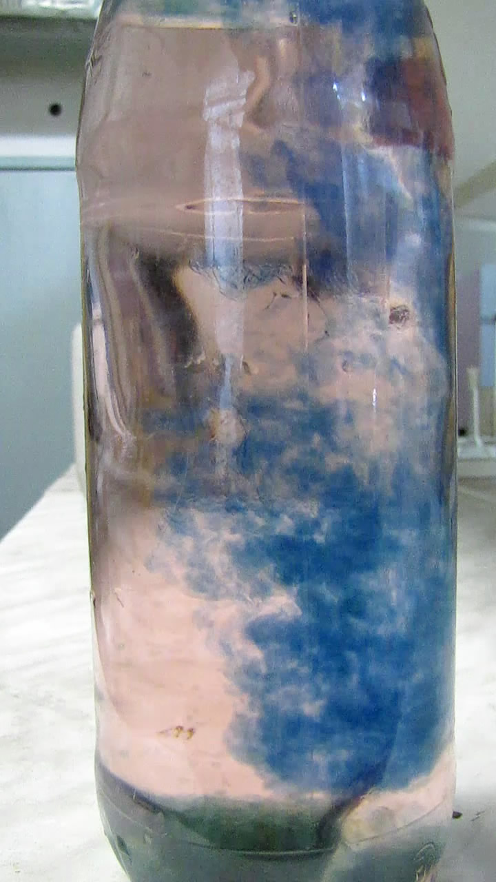

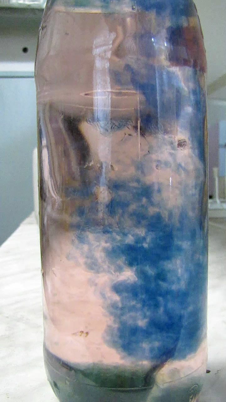

Нитрат кобальта и едкий натр
http://chemistry-chemists.com/N5_2014/C ... -P9-1.html

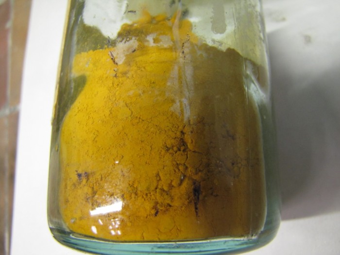

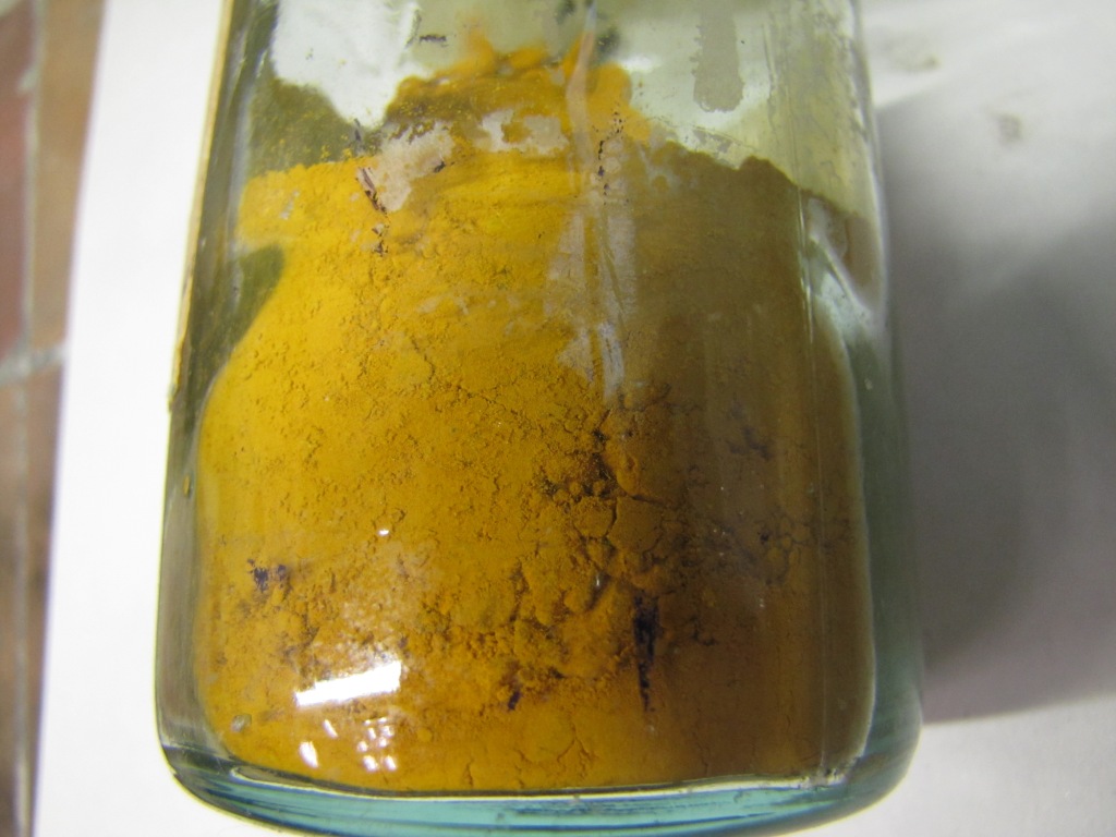

Кобальтинитрит калия - жёлтый осадок, степень окисления кобальта в нем +3. Получить синий раствор над ним у меня не получилось, роданид в большой концентрации даёт синий раствор с двухвалентным кобальтом. Другие соли синеют при нагреве раствора.
 Post subject: Re: Кобальт и его соединения
PostPosted: 29 Aug 2014 07:56

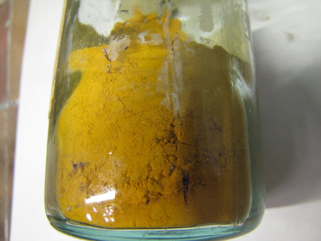

Posts: 69212
Кобальтинитрит - кобальт (III)
комплекс с роданидом - действительно синий, но маловероятно, что там координация 6, скорее - 4.
Главное - универсальных правил не существует, например, с желтой кровяной солью кобальт дает серый осадок, стеарат кобальта тоже серый.
