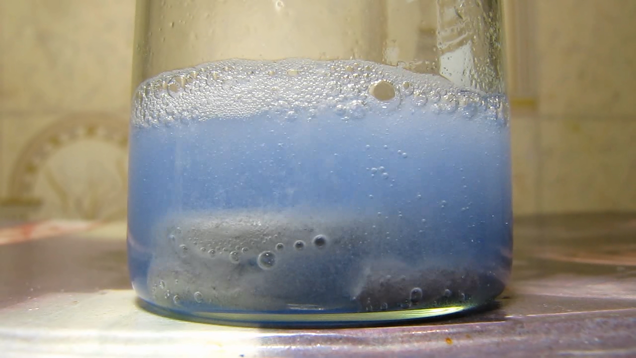

Спасибо.
Аммиак + перекись я раньше пробовал, в данном случае было: аммиак + воздух (кислород). С уксусной кислотой - надо будет попробовать.

Перекись в таком растворе разлагается очень быстро. Но, наверно, одновалентную медь окислит ещё быстрее.
А травление меди в синем растворе аммиаката меди - типовой технологический процесс при изготовлении печатных плат, один из вариантов.

У меня раз при разборке сломалась сантехническая деталь, латунная резьба осталась внутри гайки из нержавейки. И я ее вытравил раствором уксусной кислоты (20-40%) с перекисью, после суток травления остатки резьбы легко выкрутились.

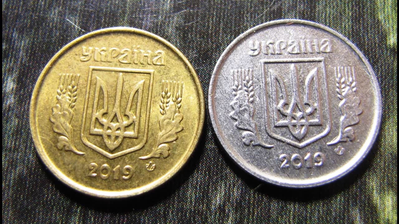

Brass (Ukrainian coin), acetic acid and hydrogen peroxide - pt.1 / Латунь (украинская монета), уксусная кислота и перекись водорода
http://chemistry-chemists.com/N1_2023/C ... P10-1.html

Вы пишете, что монеты стали "покрывать латунью". В моём представлении, покрытие металлами и сплавами могут быть гальваническими, вакуумным напылением или похожими процессами.
Для монет обычно используют чеканку из листа, который ужЕ плакирован латунью. Технология плакировки, как я понимаю, это прокатка листа стали с наложенными листами латуни в данном случае. Подробности я не знаю.
В результате на гурте (ребре) монеты виден переход металлов.
Кроме указанного состава, латунь с поверхности стали можно селективно стравить медно-аммиачным травителем, основа которого - раствор хлорной меди в водном аммиаке.

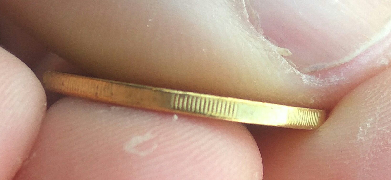

PostPosted: 19 Jan 2023 10:02
Именно на наших монетах я ни разу такого не замечал.

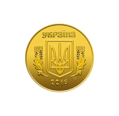

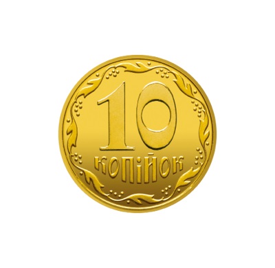

Что основа - не латунь можно установить с помощью магнита или, действуя соответствующими растворами на монету.
Визуально этого не видно.
Вспомнил: упоминание про гальваническое покрытие есть на сайте Национального банка. Потому я и решил, что латунь наносят гальваникой. Думаю, что это - причина, почему монеты покрыты именно латунью, а не алюминиевой бронзой.
10 копійок
В обігу
Дата карбування — 2014
Дата введення в обіг — 01.09.2014
Метал — низьковуглецева сталь з гальванопокриттям латунню
Діаметр, мм — 16,3
Товщина монети, мм — 1,25
Вага, г — 1,7
Гурт — рифлений
Художник — Лопата Василь
Роки карбування — 2014, 2015, 2016, 2019, 2022
https://bank.gov.ua/ua/uah/obig-coin/10_2016

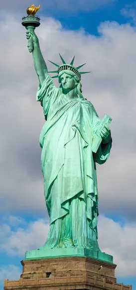

Один из самых известных примеров образования патины на меди и ее сплавах:
File comment: Statue of Liberty

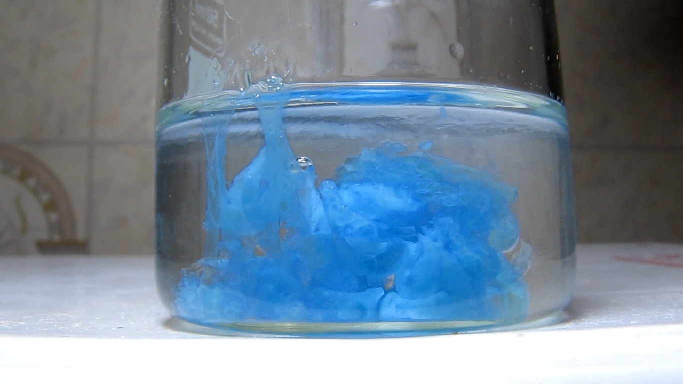

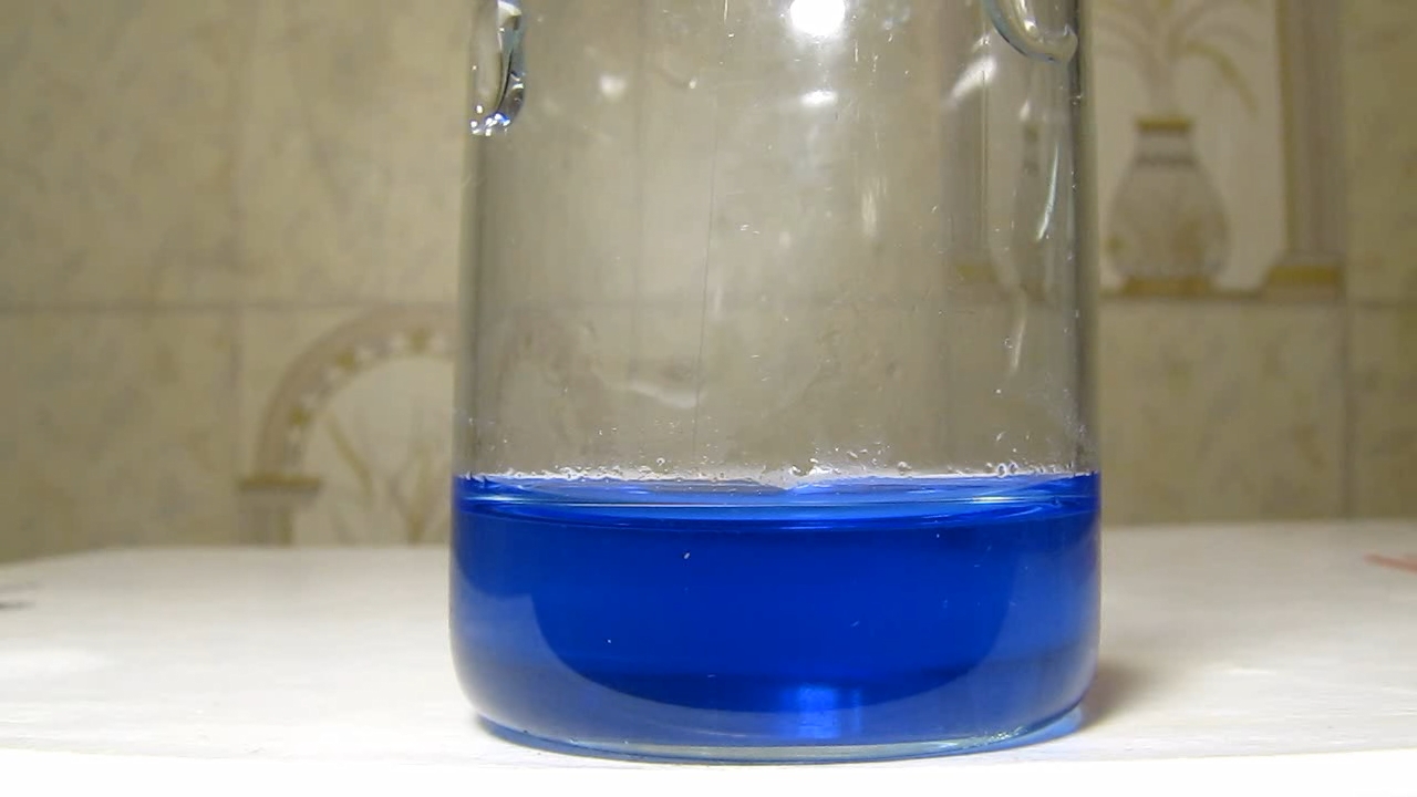

Posts: 69316

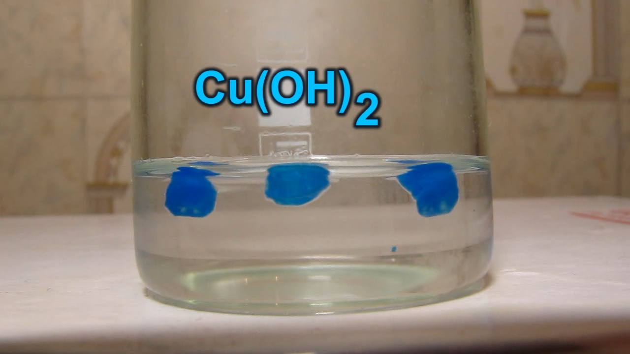

Copper sulphate, potassium hydroxide and aluminium / Сульфат меди, гидроксид калия и алюминий
Copper hydroxide (II) and potassium hydroxide - pt.1 / Гидроксид меди (II) и гидроксид калия
http://chemistry-chemists.com/N2_2023/C ... -P7-1.html

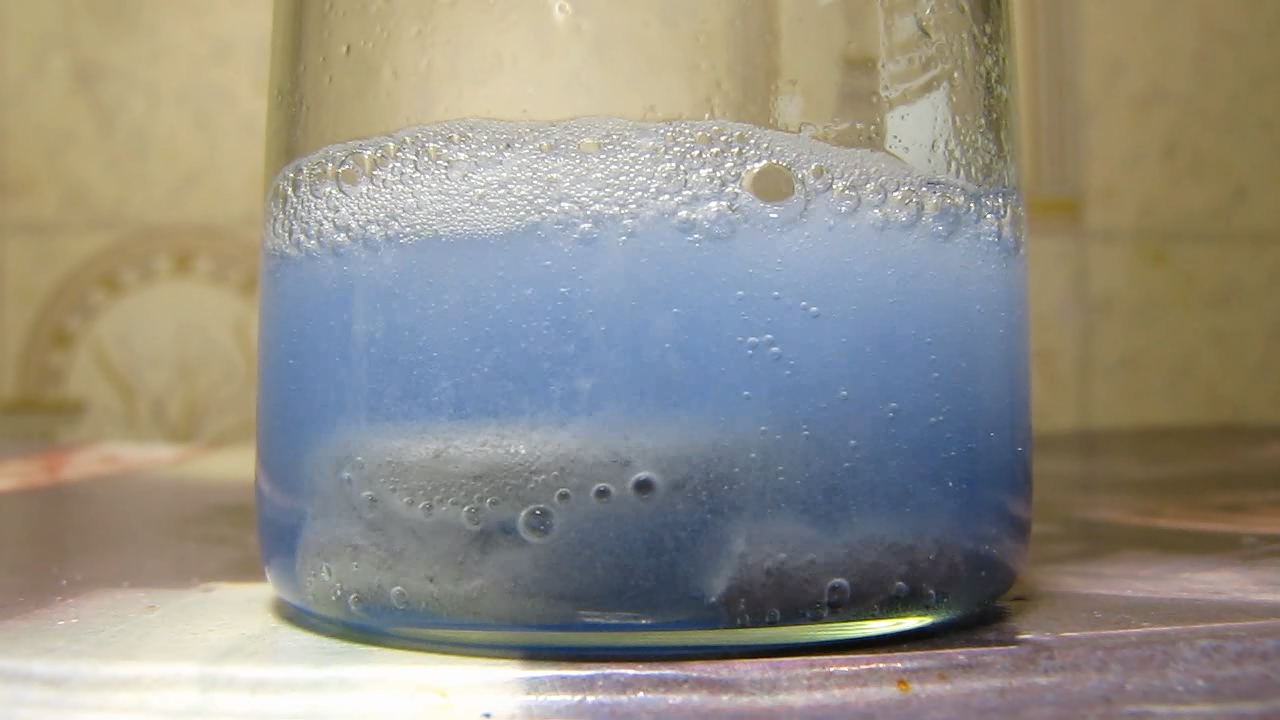

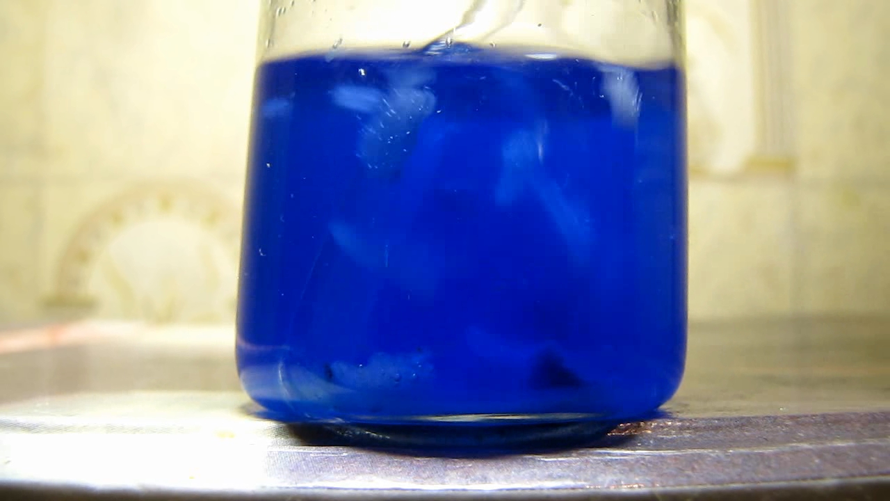

Posts: 69316
Предыдущую часть поправил и дополнил.
________________________
Copper hydroxide, potassium hydroxide and aluminium - pt. 2 / Гидроксид меди, гидроксид калия и алюминий
http://chemistry-chemists.com/N2_2023/C ... .html#1002
Copper_hydroxide_potassium_hydroxide_aluminium-24.jpg [ 292.86 KiB | Viewed 14855 times ]
Copper_hydroxide_potassium_hydroxide_aluminium-44.jpg [ 369.31 KiB | Viewed 14855 times ]

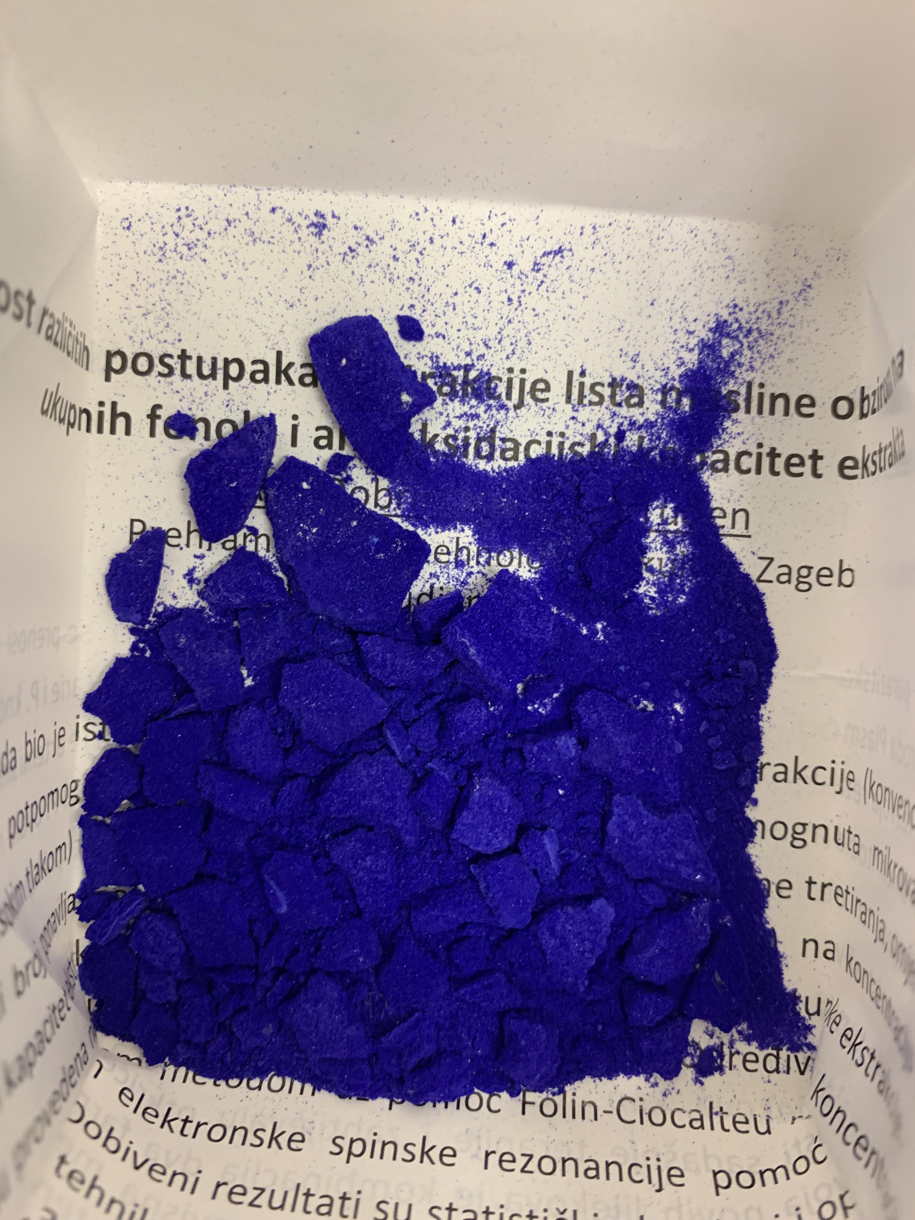

Tetraamminecopper(II) sulfate monohydrate

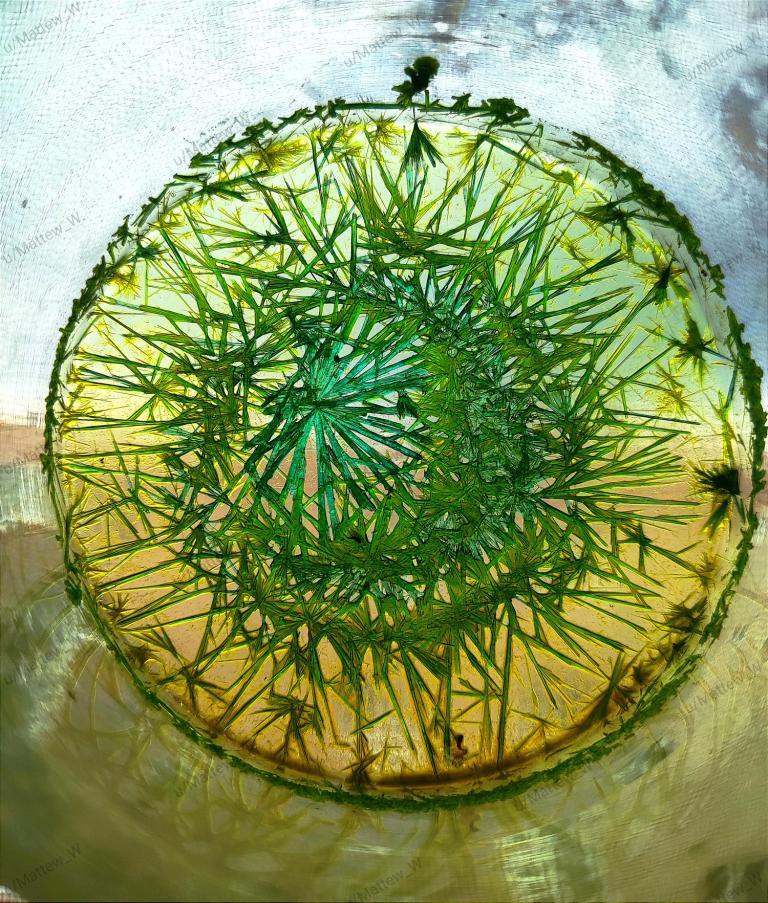

Copper Chloride Crystals
