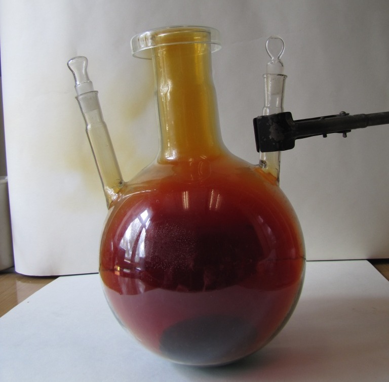

переоформил:
Реакция меди и концентрированной азотной кислоты
http://chemistry-chemists.com/Video/nit ... opper.html
