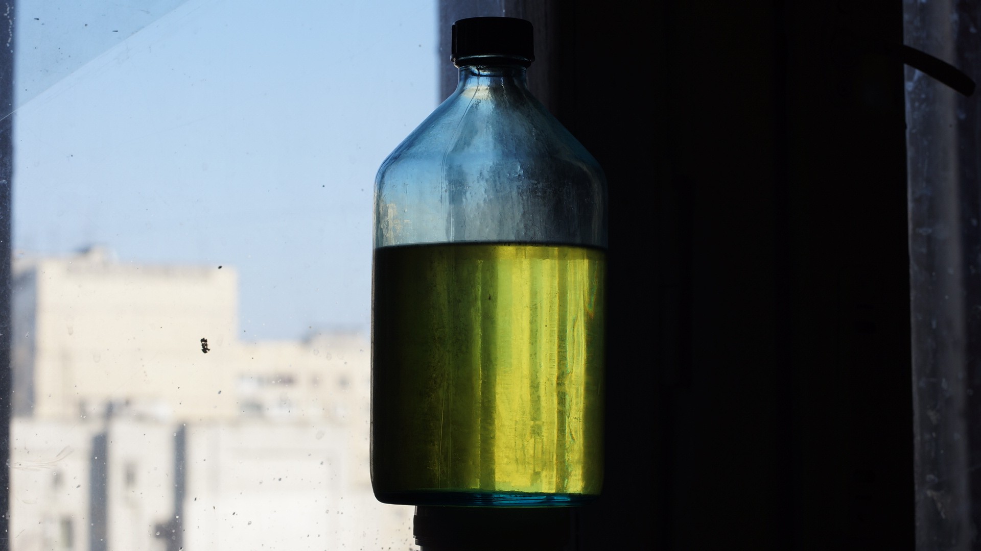

Перегнал всё-таки с соли.
Для получения 1 л дымящей азотной кислоты было потрачено 2.5 кг нитрата натрия и 2 л серной кислоты. Последние 30 % кислоты отгонялись под вакуумом (водоструйник). Использовалась двугорлая колба 4л, по времени весь процесс занял около 3-х часов.
ЗЫ При использовании нитрата натрия смесь сильно пенится.
