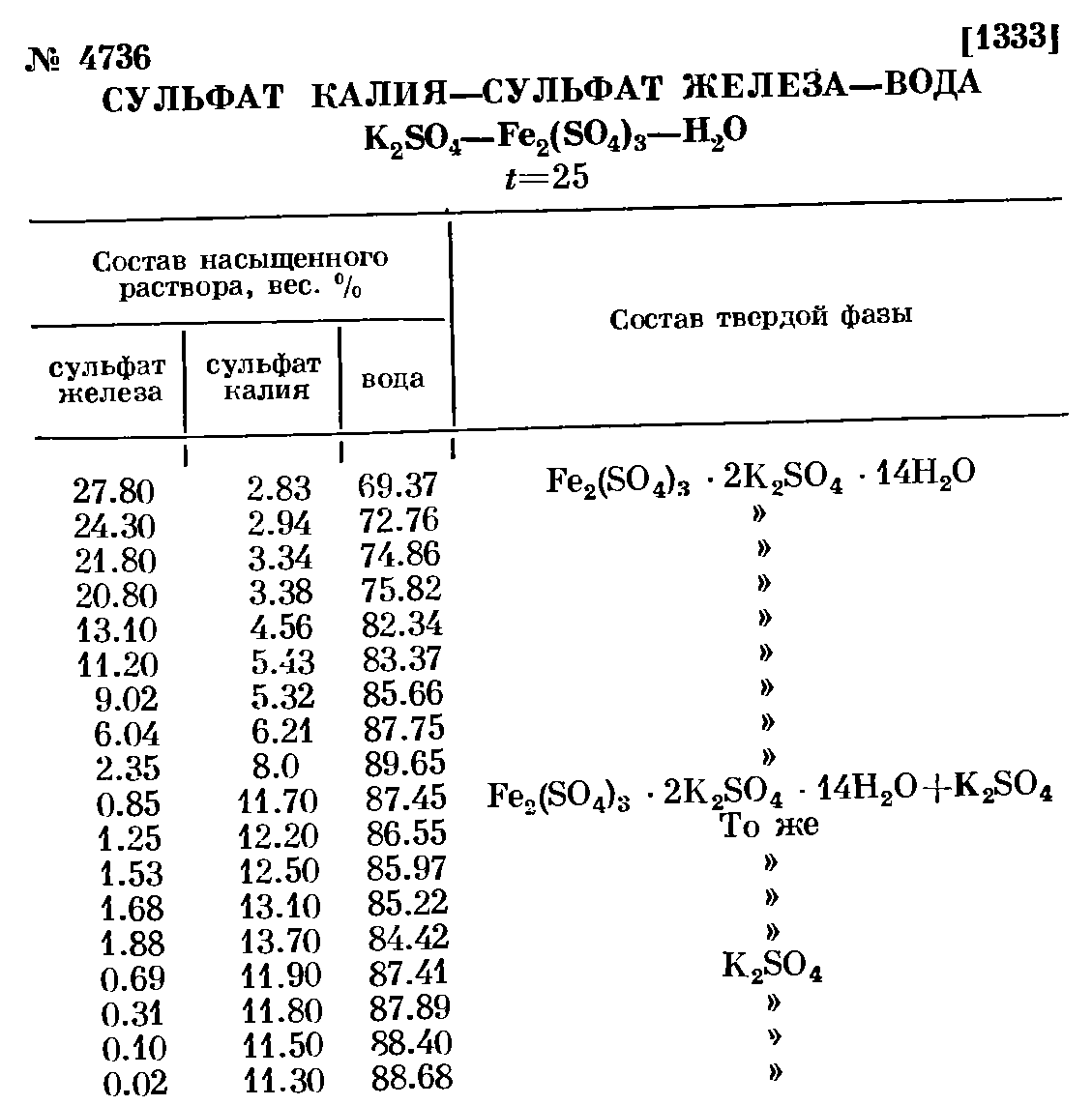

И не нашёл.
Похоже, их не существует.

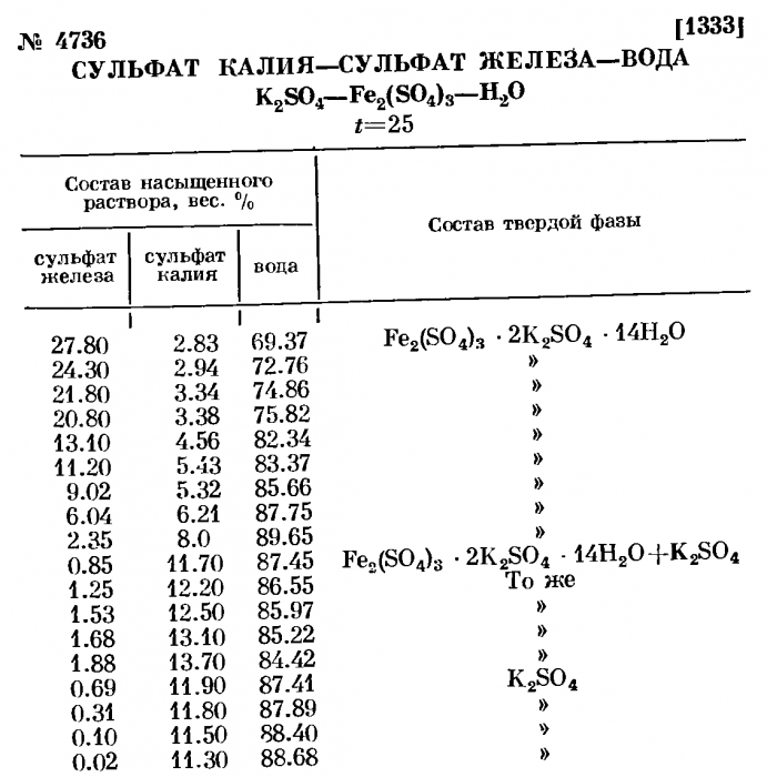

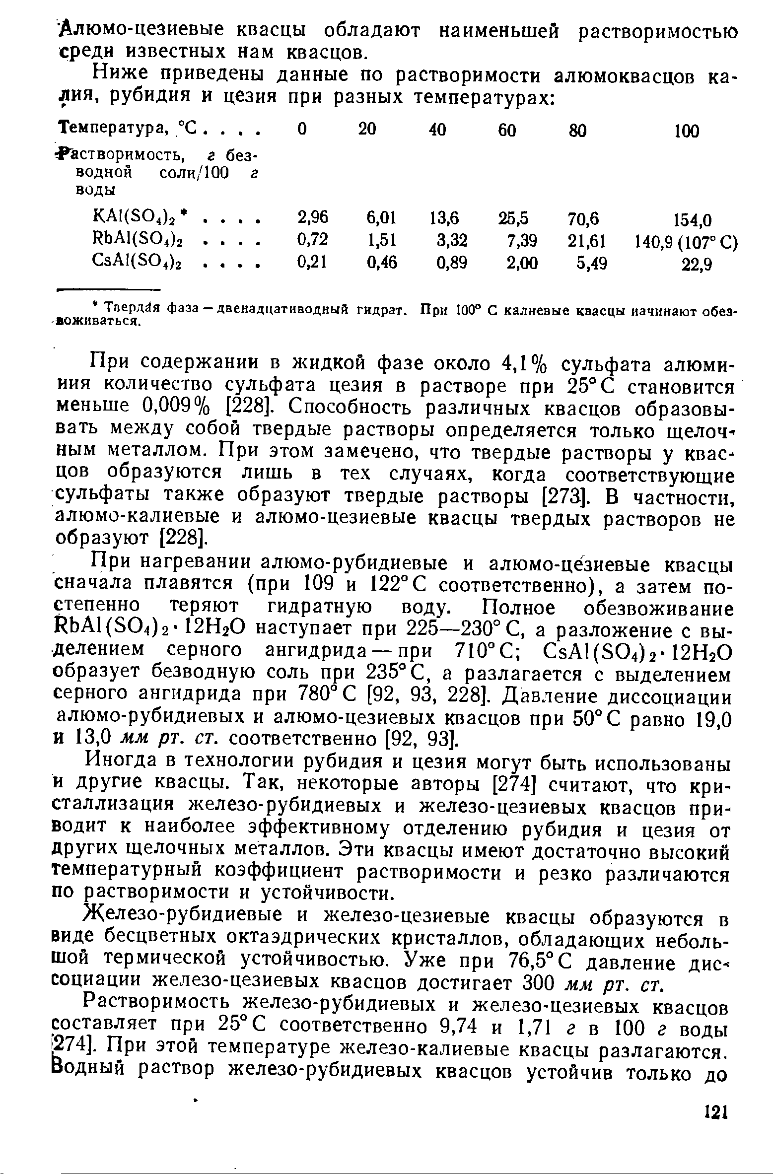

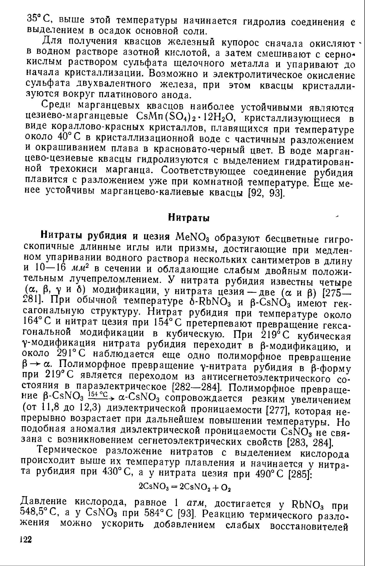

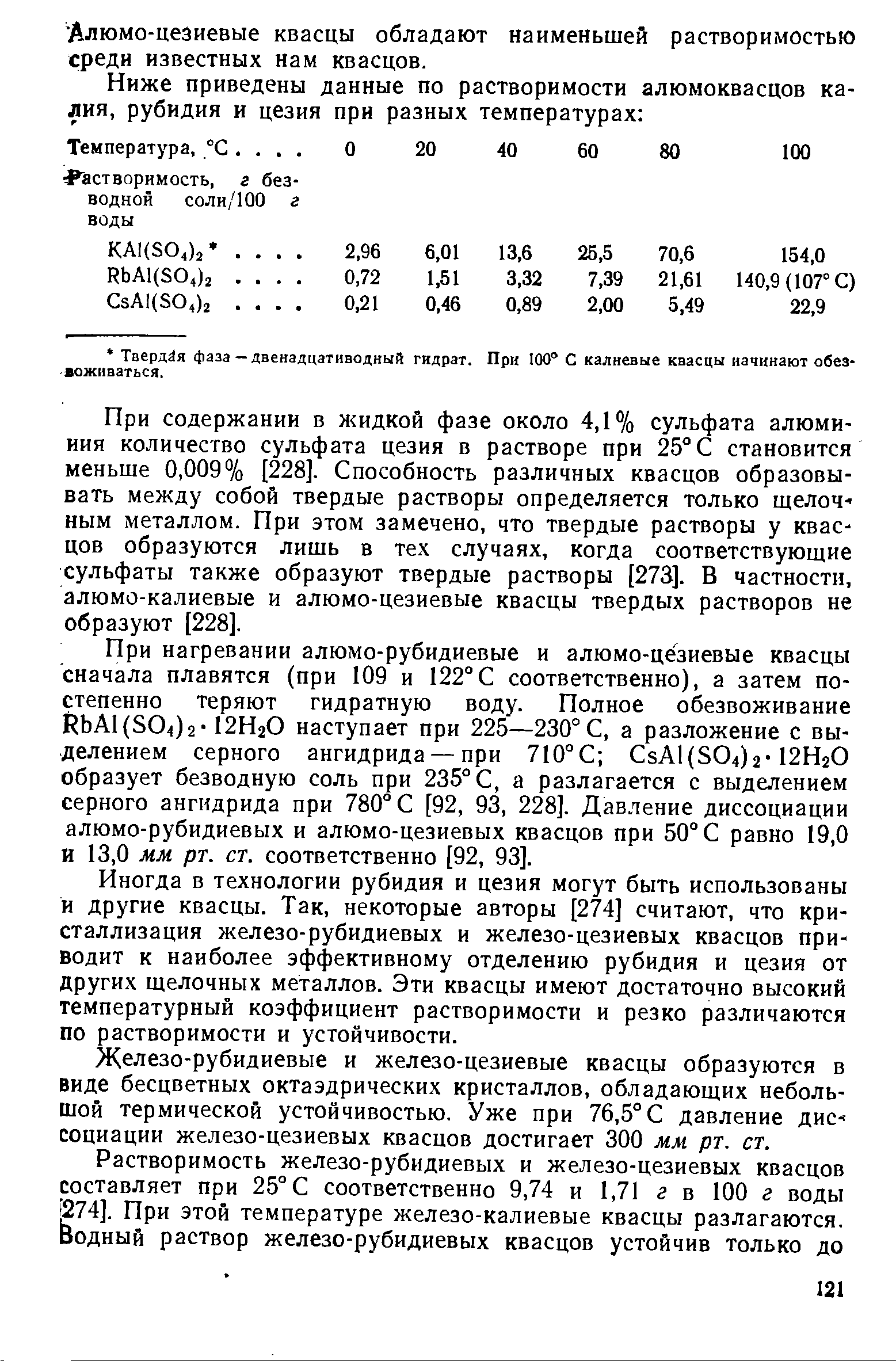

Попробовал поискать. Железокалиевые квасцы упоминаются как неустойчивые (при <=25С распадаются), видимо, они существуют только при охлаждении.
В.Е. Плющев, Б.Д. Степин Химия и технология соединений лития, рубидия и цезия (1970) viewtopic.php?p=21526#p21526
Любопытно также, что устойчивость и растворимость железорубидиевых и железоцезиевых квасцов отличается между собой довольно существенно.

Железо-калиевые квасцы упомянуты в справочнике Гороновского и др. viewtopic.php?p=5579#p5579 с.266 № 124
Упоминаются в "Основах общей химии" Менделеева и в двухтомнике Реми.

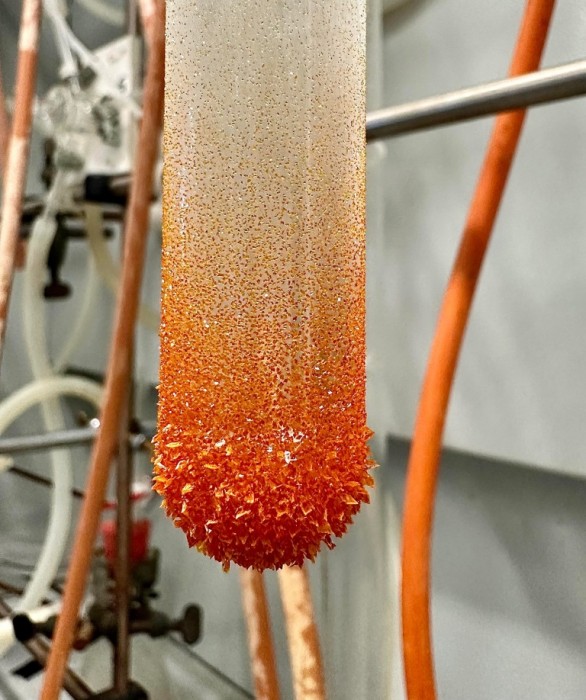

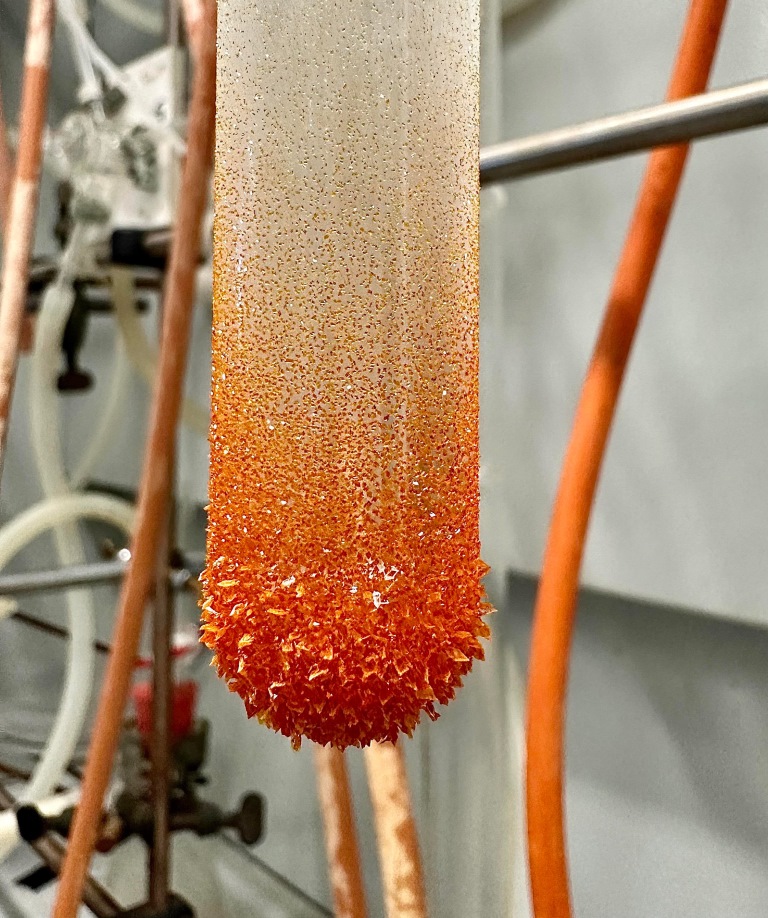

Posts: 69303
ferrocene crystals

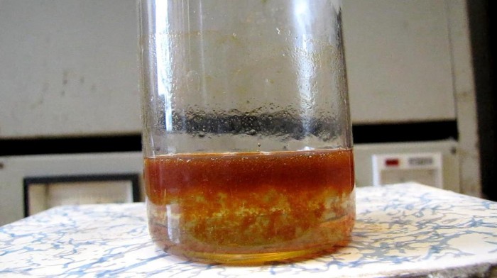

Posts: 69303

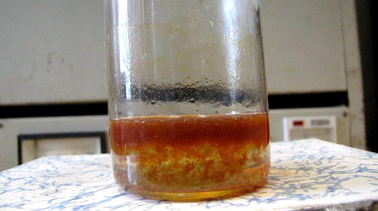

Основный ацетат железа (III) я осаждал много лет назад
http://chemistry-chemists.com/Video/iron-acetate.html
- коричневый, но действительно частично похож на роданид.

Iron chloride (III) and water - pt.1, 2 / Хлорид железа (III) и вода
http://chemistry-chemists.com/N2_2023/C ... -P4-1.html

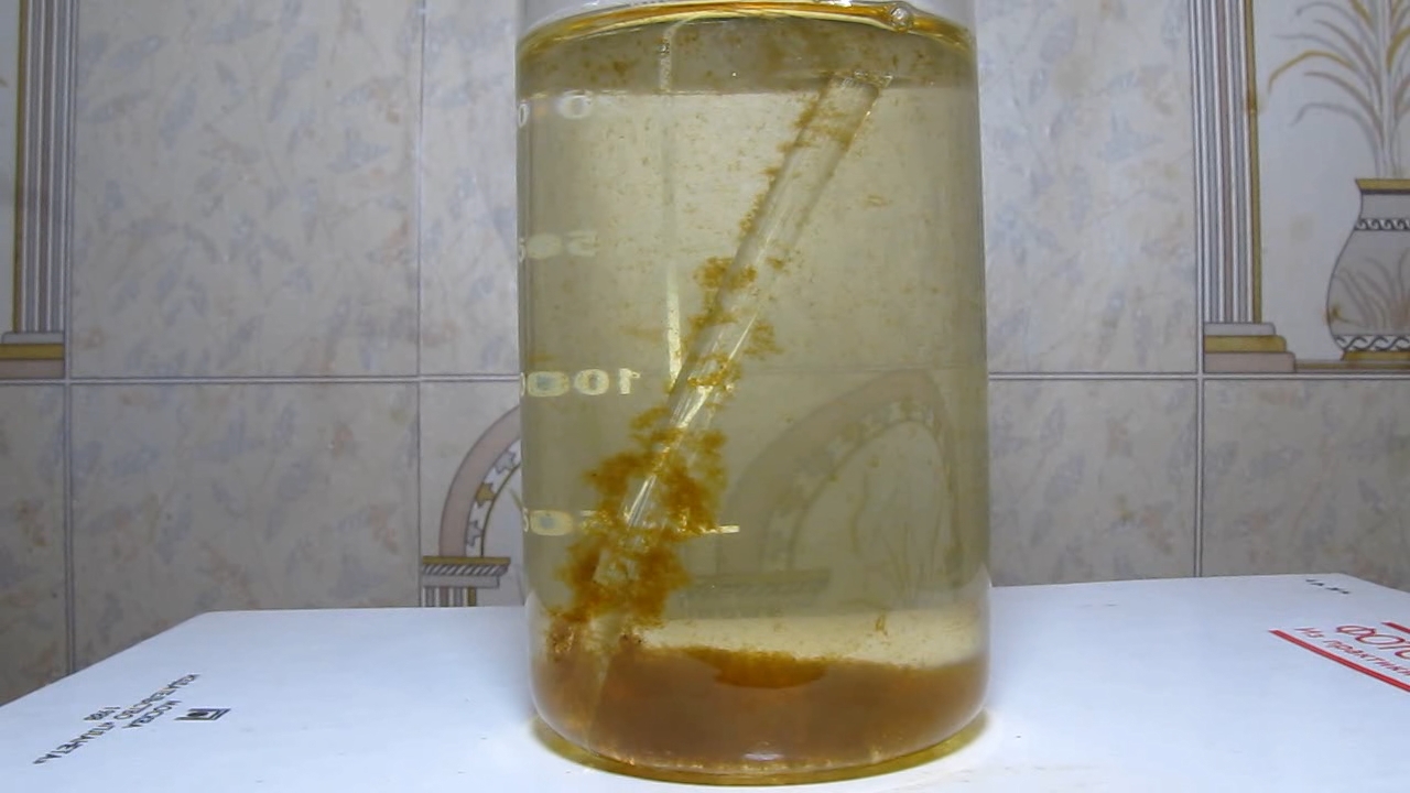

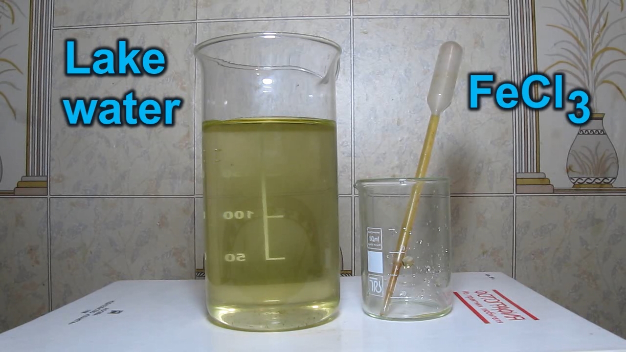

Natural water and chemical reagents (demonstration model of water treatment process)
Lake water, iron (III) chloride and calcium hydroxide - p.1
Lake_water_iron_III_chloride_calcium_hydroxide-21.jpg [ 311.83 KiB | Viewed 15211 times ]

Posts: 69303
Lake water and iron (III) chloride - pt.2
http://chemistry-chemists.com/N3_2023/C ... .html#1002

Адрес страницы:
Ошибка: undefined
Комментарий: На фото следует исправить Al3(SO4)2 на Al2(SO4)3.
Попробуйте взять образец воды из скважины, содержащей железо2+, и неделю наблюдать
изменения. Она сама по себе очистится.
Спасибо. Исправил не только на фото - пришлось перемонтировать видео.
Насчет воды из со скважины с железом (II) - пока что такой воды под рукой нет. Иногда вода с железом (II) текла из водопроводного крана на работе (бесцветная вода, которая давала фиолетовую окраску с черным чаем и коричневый осадок - при стоянии на воздухе), но только тогда, когда водопроводом долго не пользовались.
Хорошая новость в том, что такую воду можно приготовить искусственно: в образец водопроводной воды добавить немного растрова соли железа (II) и оставить образец стоять в банке. По возможности - сделаю.

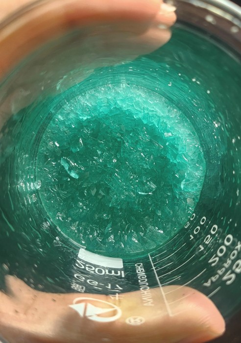

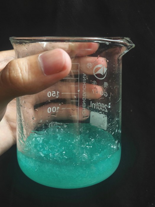

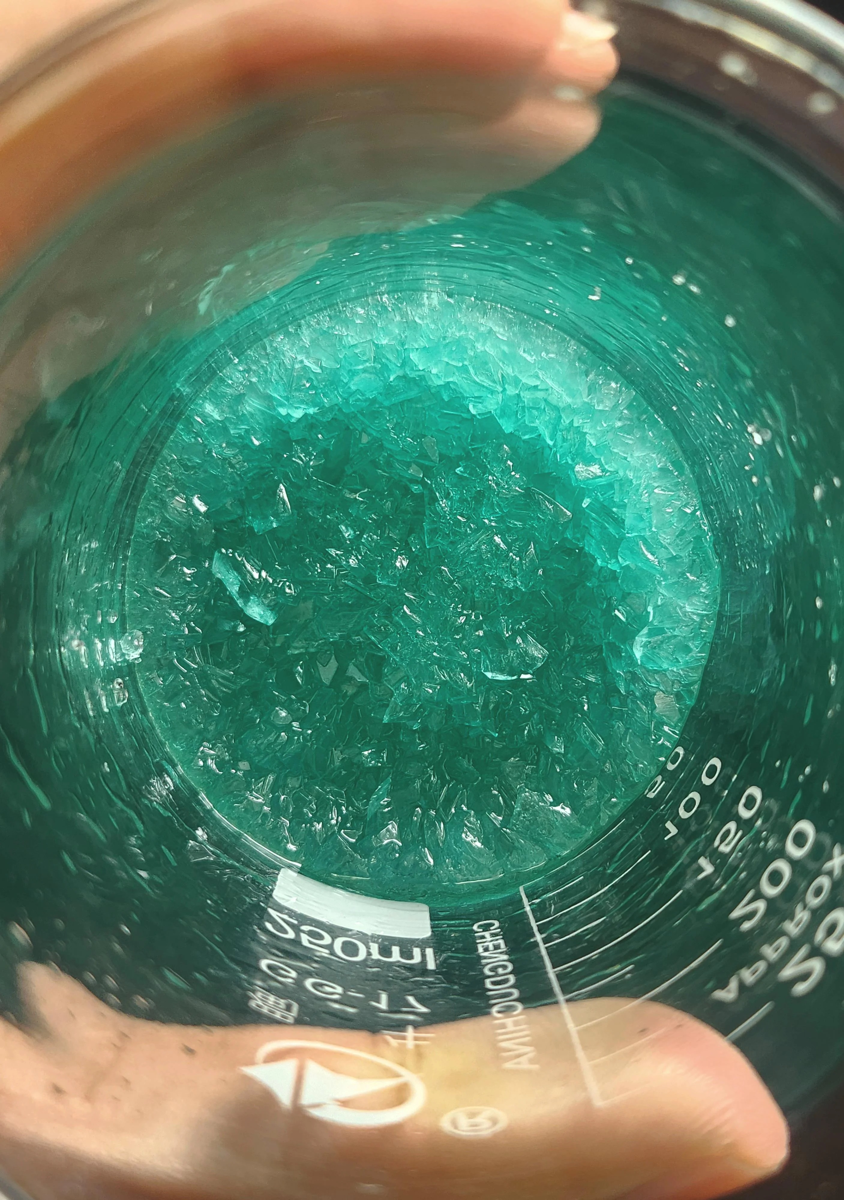

Posts: 69303

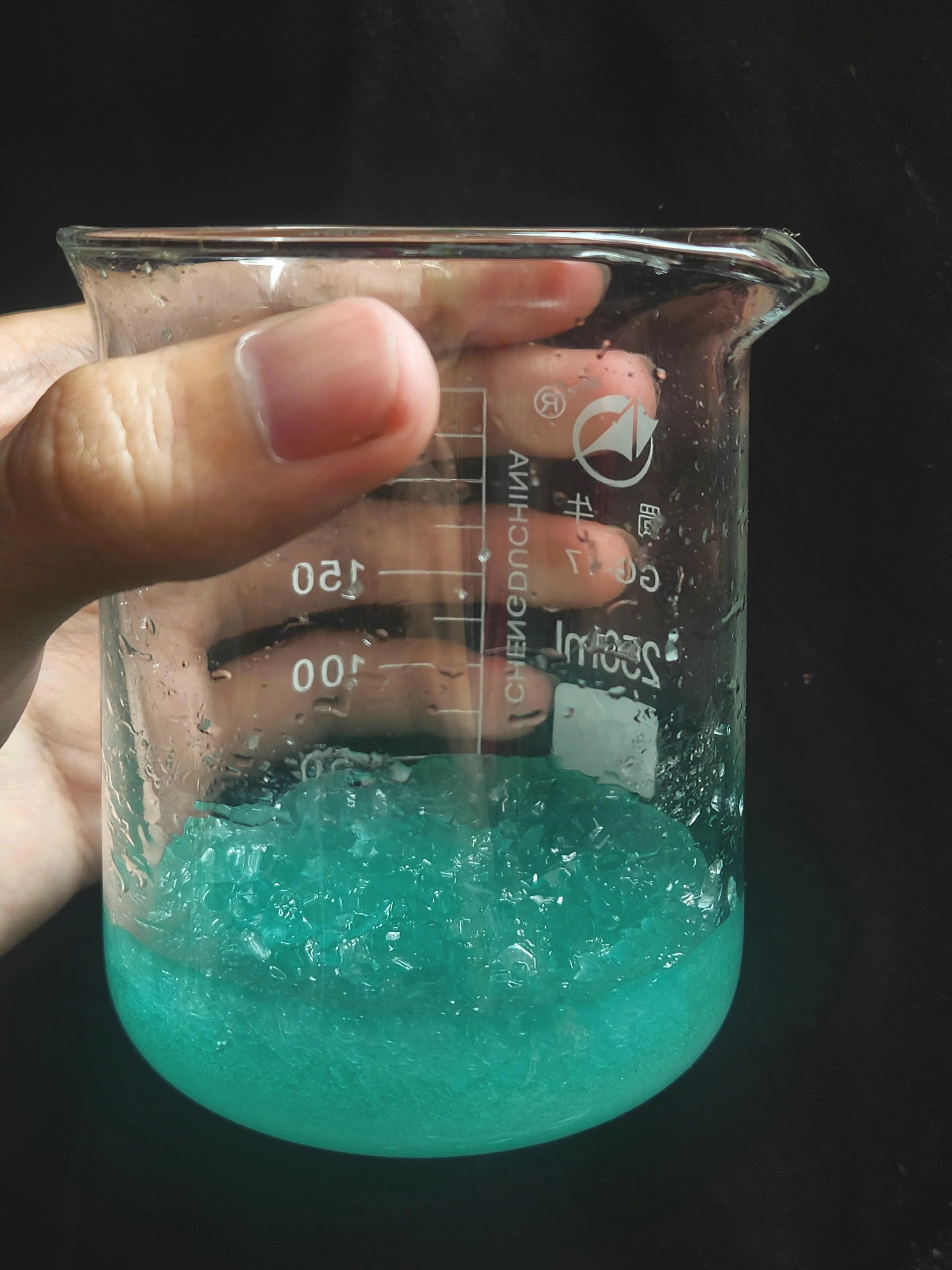

Iron Sulfate / Ferrous Sulfate crystals
