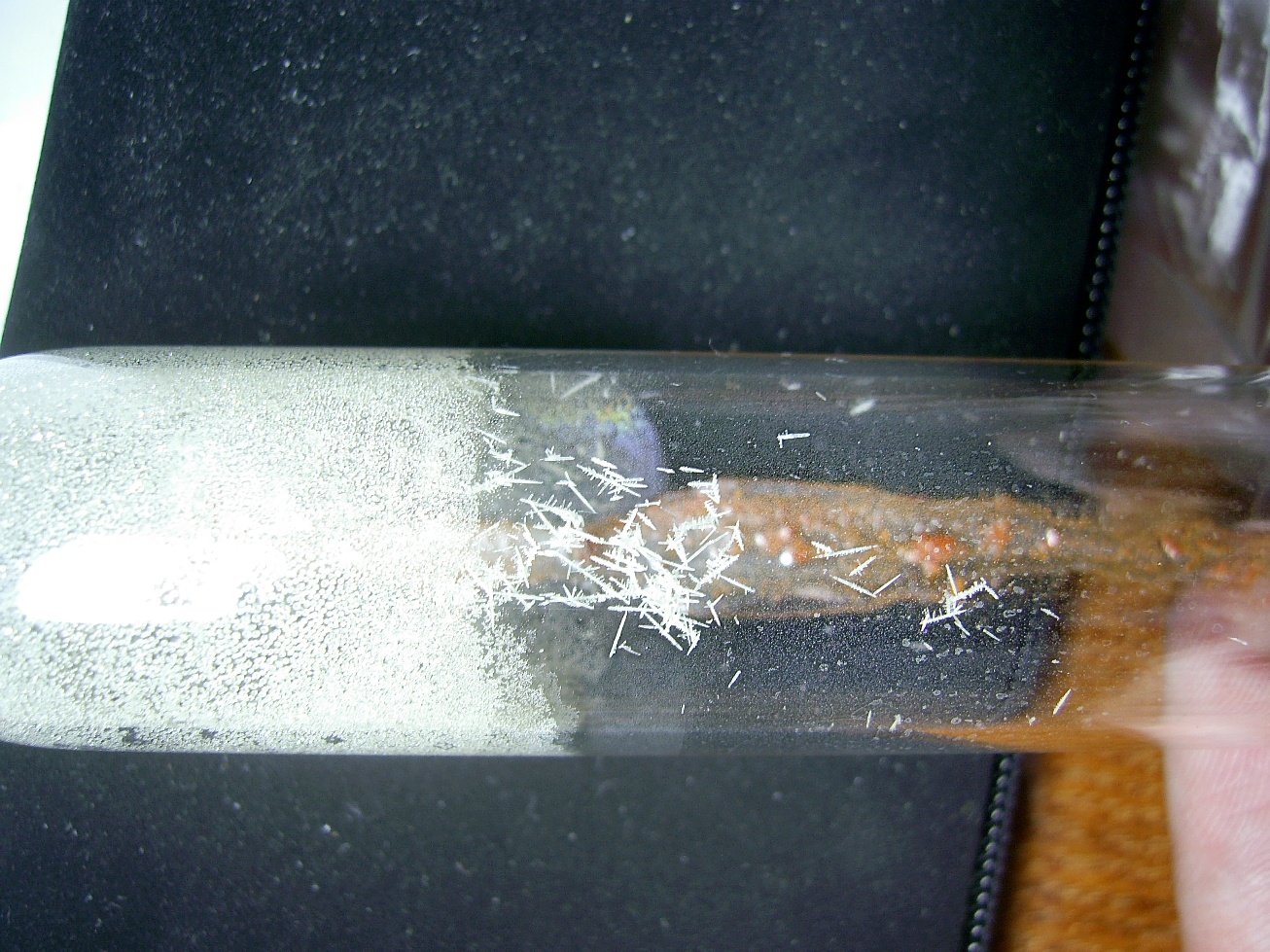

Переоформил статью:
Кристаллы белого фосфора
http://chemistry-chemists.com/Video1/Ph ... ystals.htm
