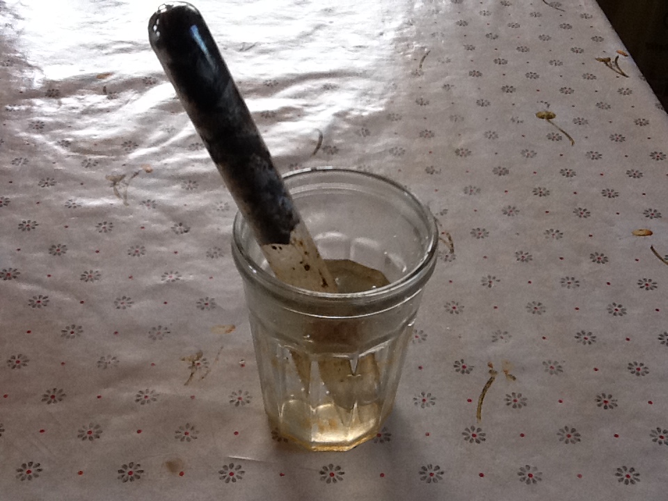

Берем пробирку и стеклянный стаканчик, который не жалко (испачкается, и уже не отмоете). Для второго эксперимента я взял 50 коробков (то есть 100 "терок", а так как каждая "терка" у нас разделена на две части, то всего 200 кусочков). Все "терки" помещаем в пробирку и спрессовываем, пробирку переворачиваем и ставим в стакан с водой (горлом в низ).

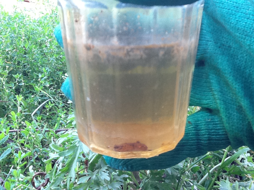

Выходим на улицу и начинаем греть горелкой. Пары фосфора будут конденсироваться на внутренней части пробирки, которая находится под водой. Из-за поднятия температуры, воздух расширяется и пузырями выходит из пробирки, иногда он захватывает с собой крупинку фосфора, который оказавшись на воздухе, тут же загорается огнем (это видно даже на ярком солнце): поэтому опыт дома проводить нельзя (вернее, можно под вытяжкой). Вот что мы получаем.
Ставим наш стакан с пробиркой (пробирку не доставать!) на водяную баню. Когда вода согреется, начинаем потряхивать пробирку, вскоре все крупные капли фосфора стекут вниз, но те, что поменьше, не оторвутся ни за что (потом их можно растворить в бензине и использовать для опытов - не пропадать же фосфору!). Теперь можно достать пробирку.
Оставим стакан на некоторое время (пока он не остынет и не затвердеет фосфор). Этот фосфор хоть и не очень чистый, но для опытов подойдет! Если нужен чистый фосфор, можно положить его в маленькую изогнутую пробирку и повторно перегнать. Дополнение. Если брать по десять коробков за раз (вернее, по двадцать "терок"), то кусочек фосфора будет размером с половинку маленькой горошины. Если взять пятьдесят коробков, кусочек фосфора не будет в две с половиной маленькие горошины (как вы подумали), а меньше: дело в том, что фосфор, который находится в самом верху, остается в обугленных "терках". Вот, слева кусочек, полученный из 10-ти коробков, а справа из 50-ти.
