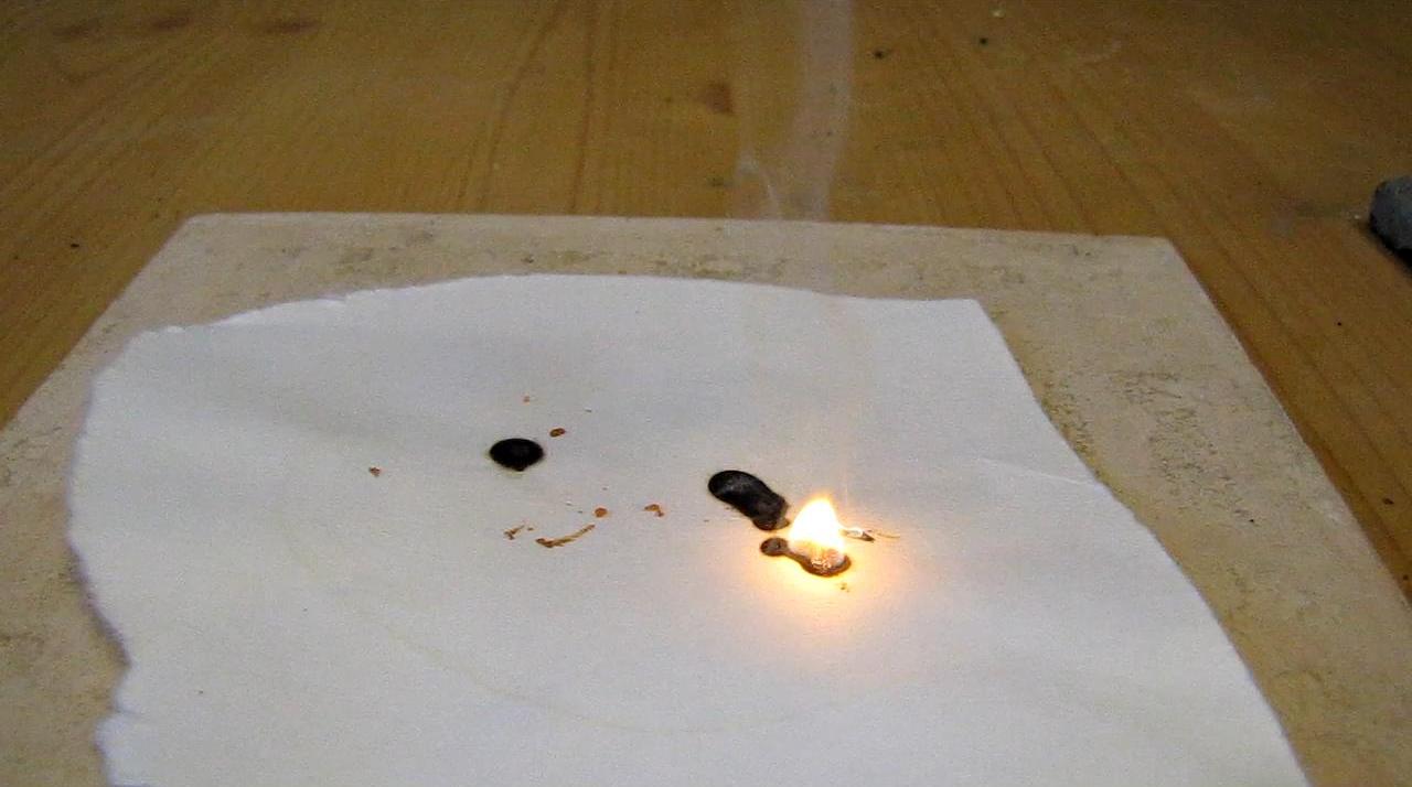

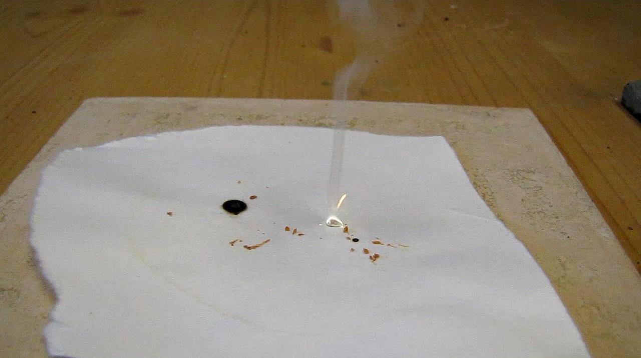

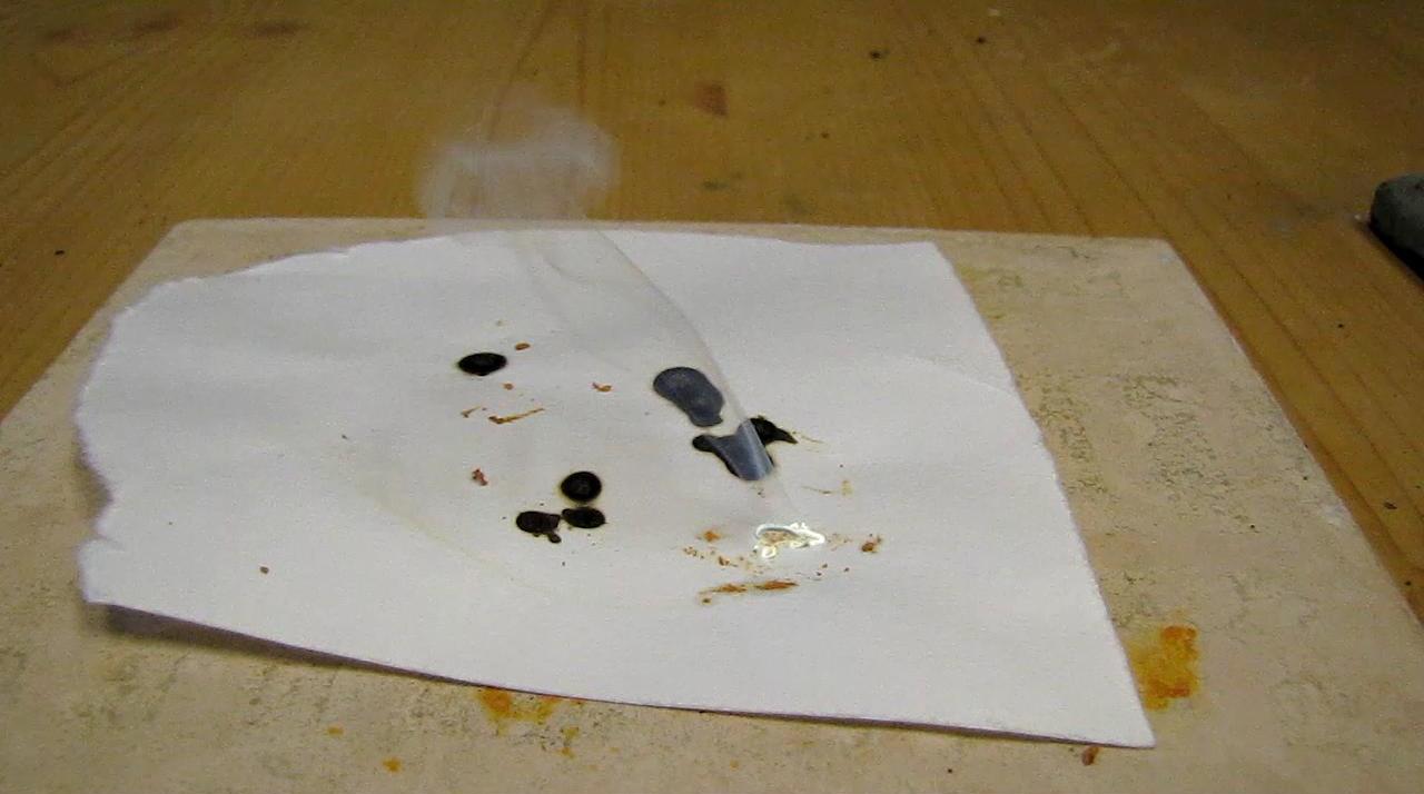

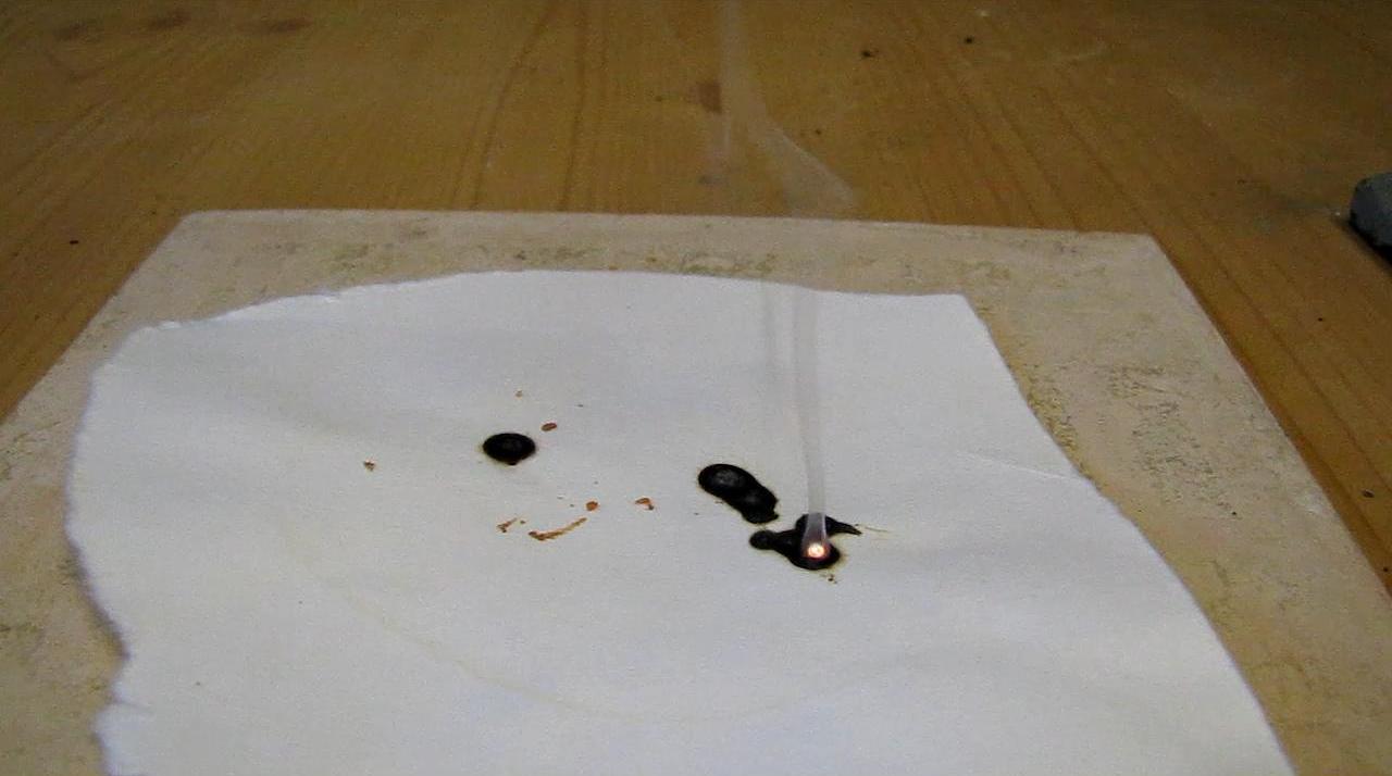

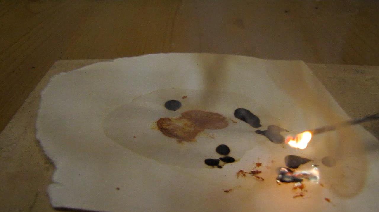

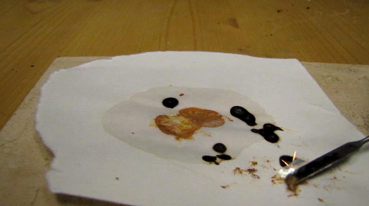

Воспламенение белого фосфора на воздухе (без посторонней причины)

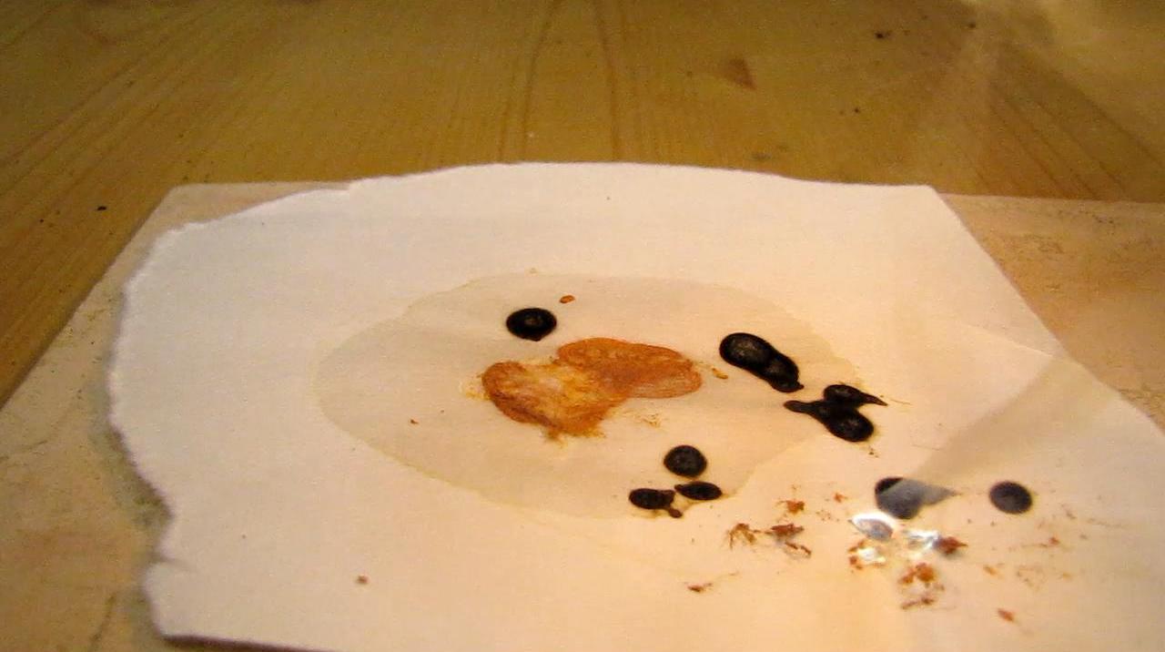

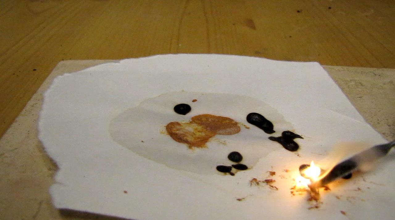

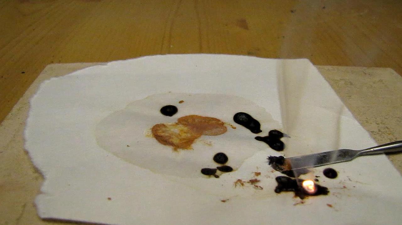

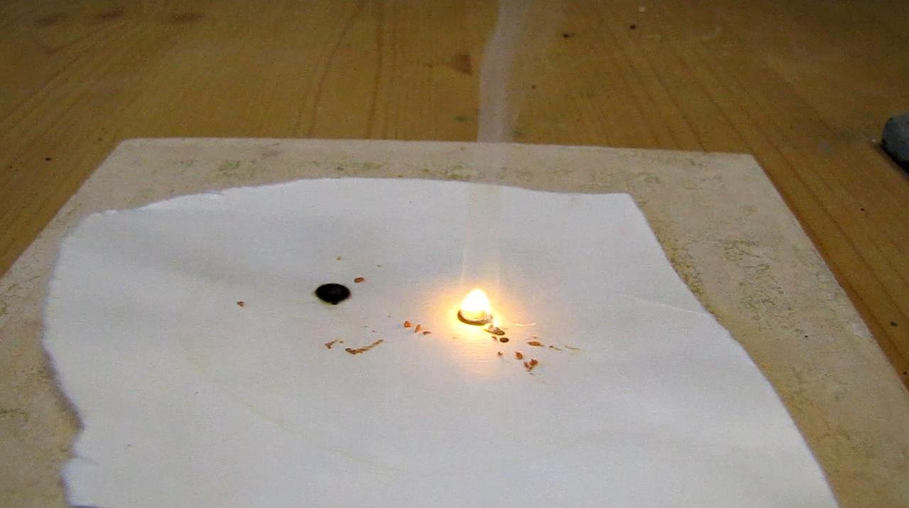

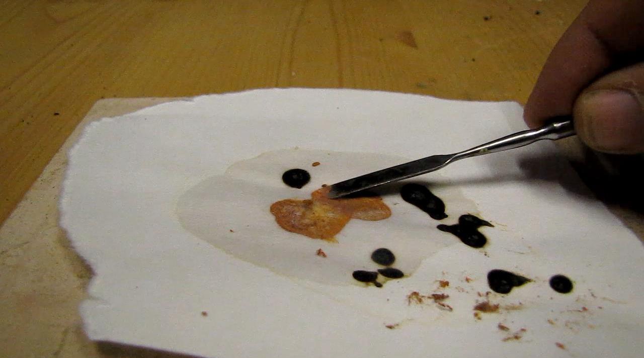

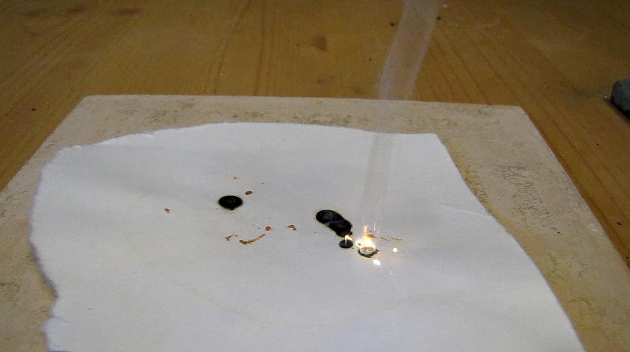

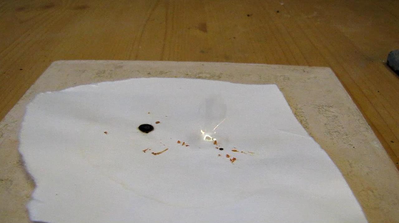

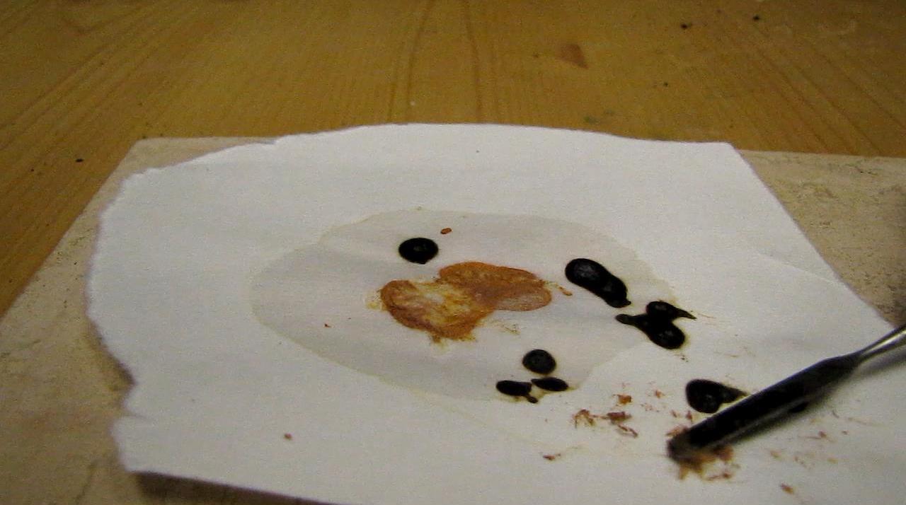

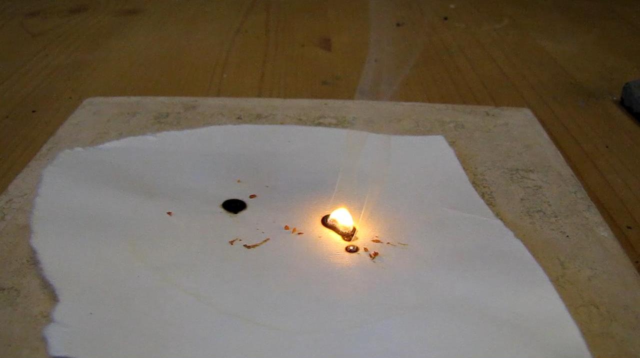

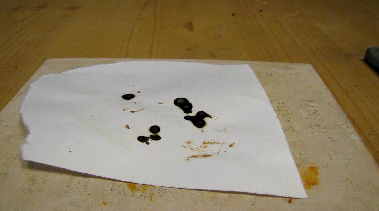

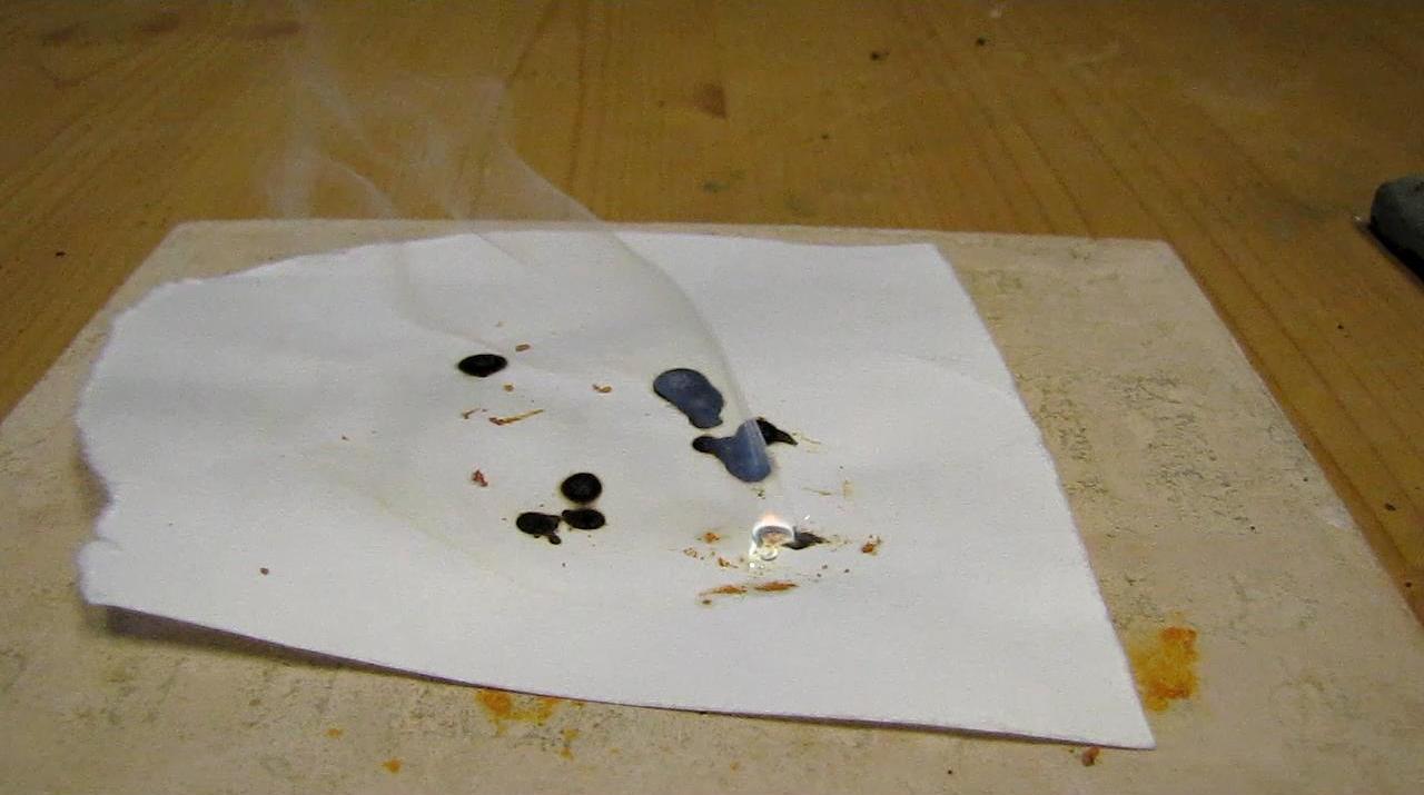

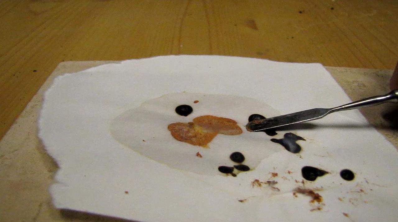

В части 3 мы специально попробовали заснять самовоспламенение кусочка белого фосфора при стоянии его на воздухе - т.е. без посторонней причины (ссылка ). Воспламенение происходило, но загорались маленькие кусочки фосфора, которые не попали в кадр. "Основной" кусочек фосфора так и не загорелся.

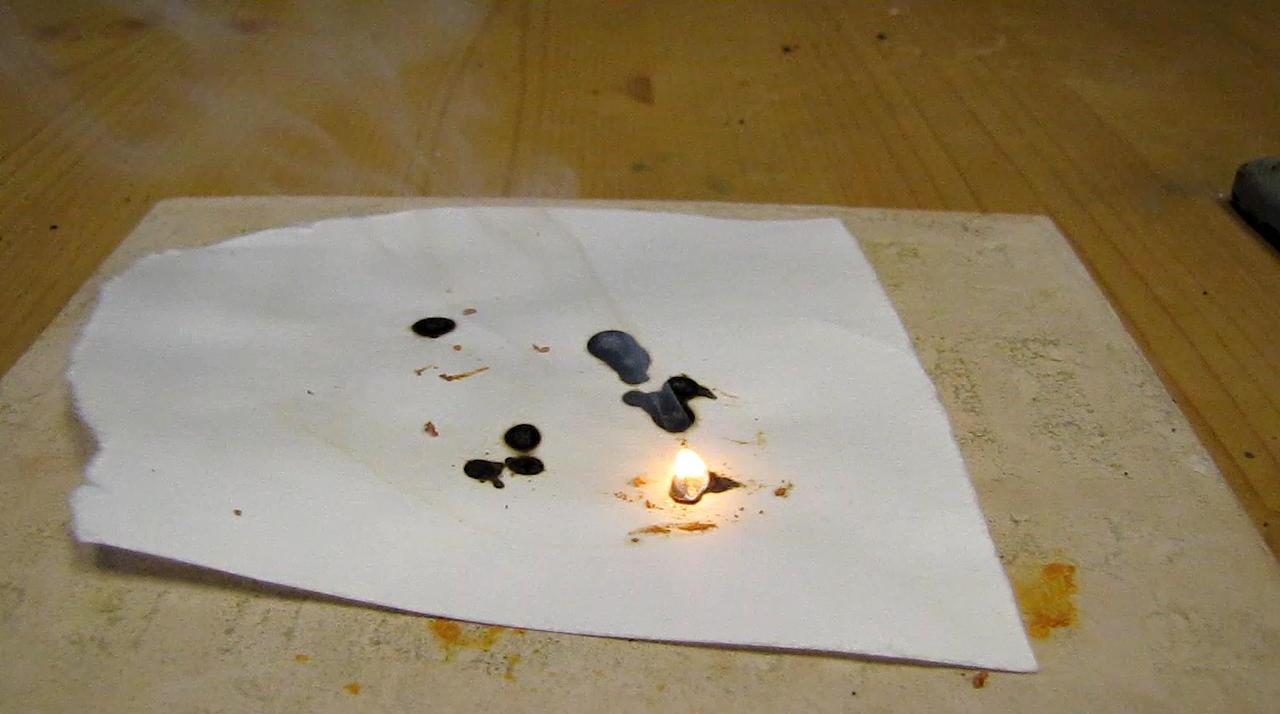

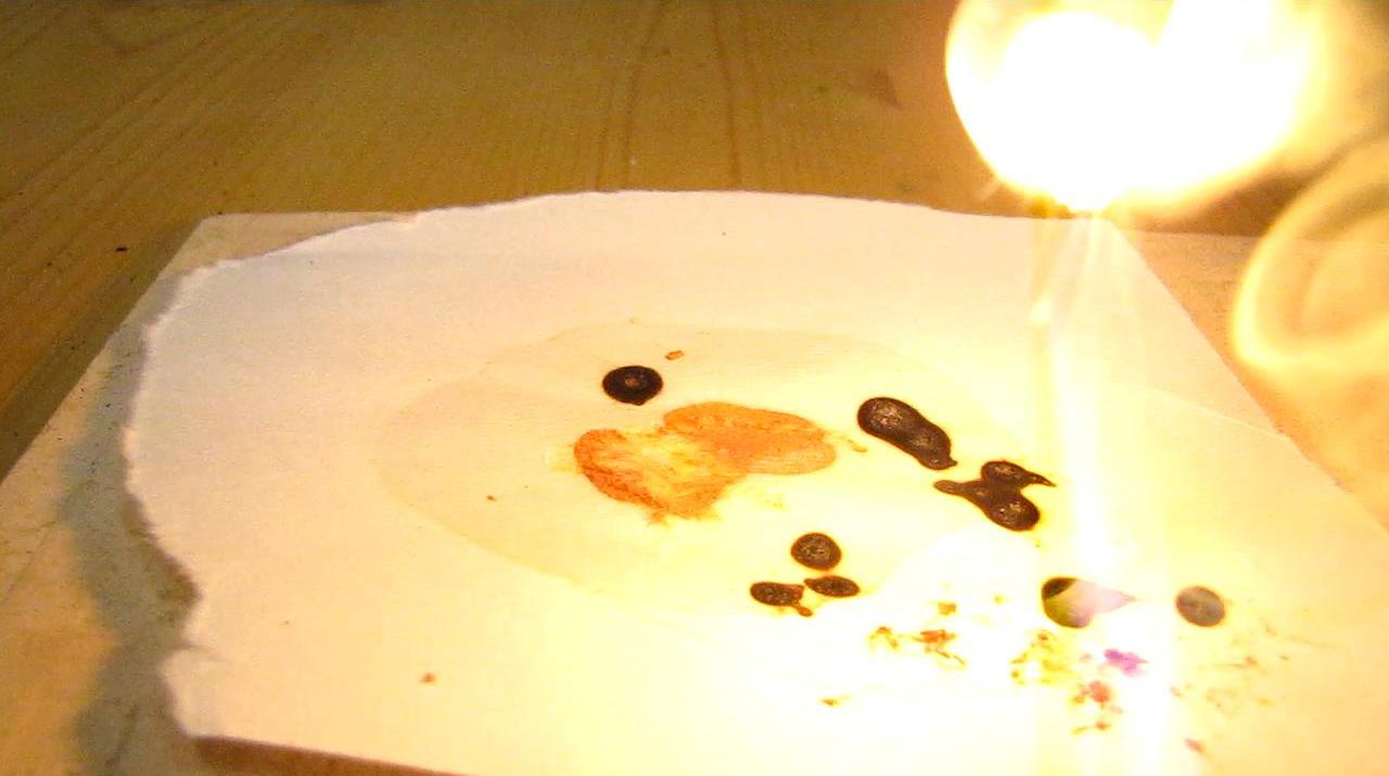

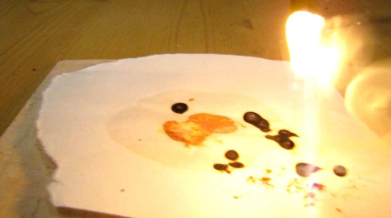

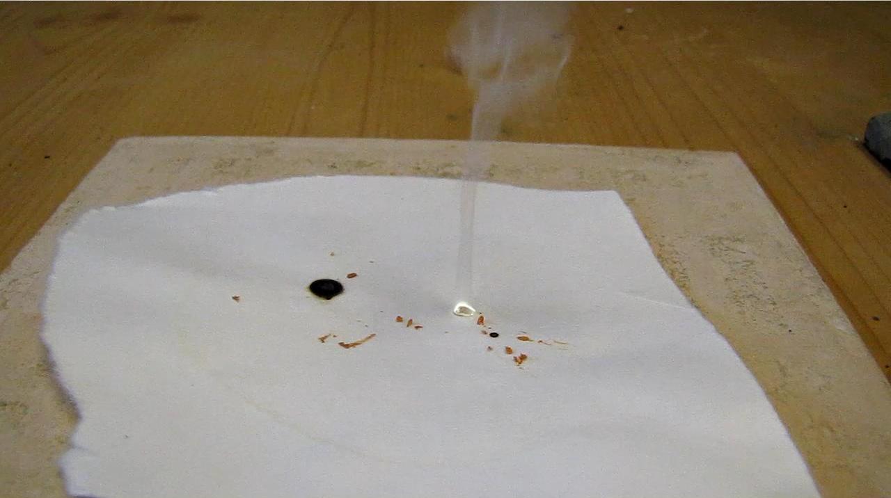

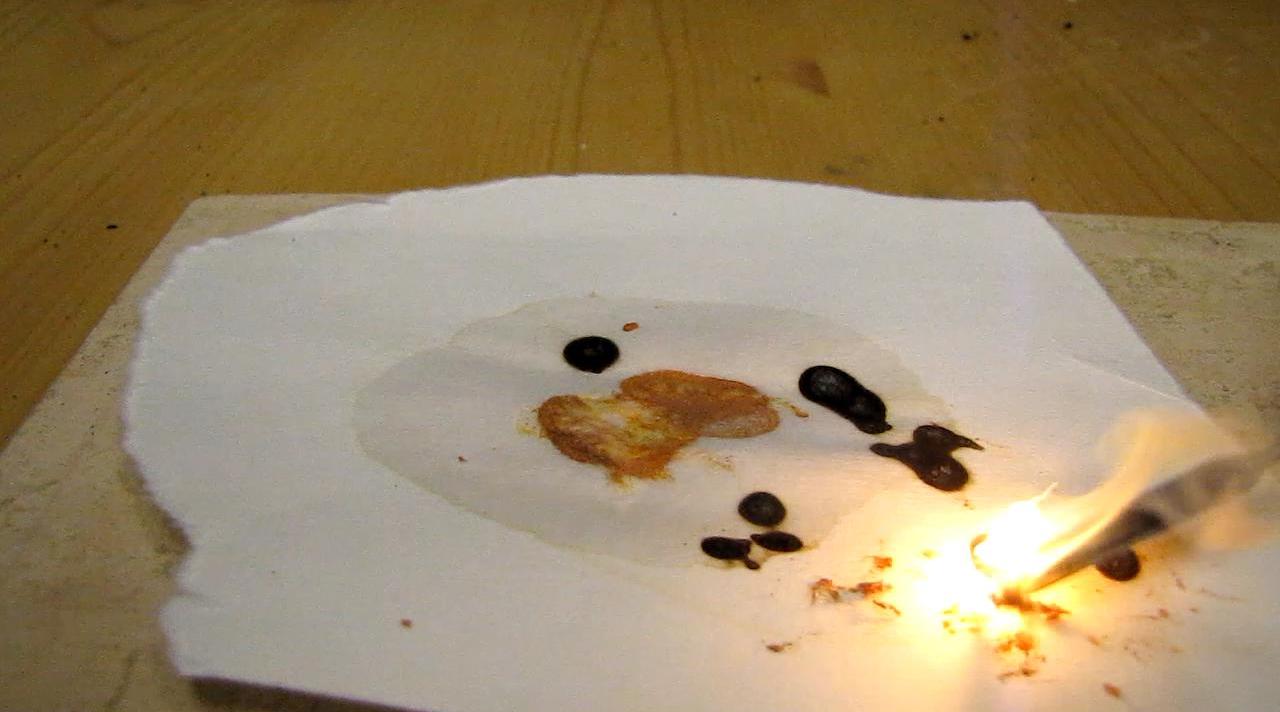

Неожиданно - во время съемок совсем другого эксперимента ("горение белого фосфора в воде") - нам удалось заснять самопроизвольное воспламенение фосфора на фильтровальной бумаге. В этот раз вспыхнули "отходы" - мелкие кусочки и мокрый порошок желтого фосфора, которые остались лежать на бумаге после того, как основное количество фосфора использовали для опыта. Как и в предыдущем случае (когда воспламенение не удалось снять на видео) охотнее всего вспыхивали волокна бумаги, вымазанные белым фосфором. |
