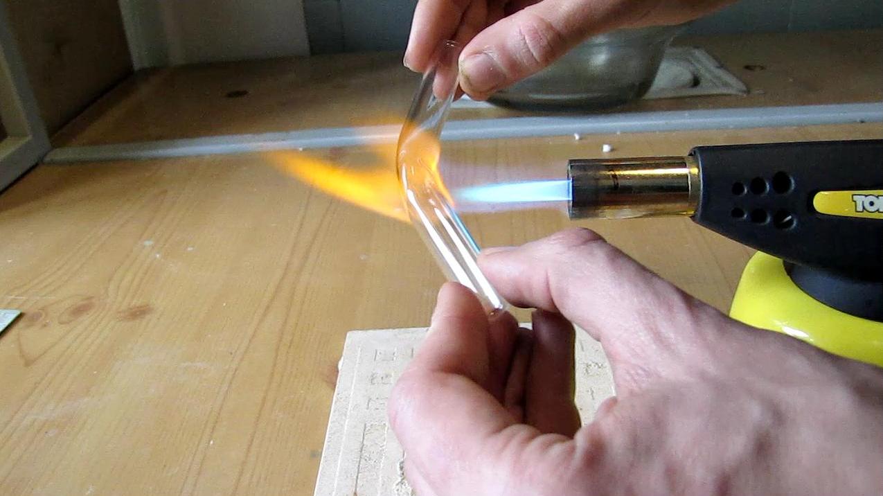

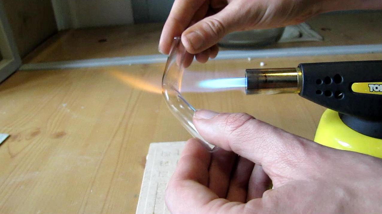

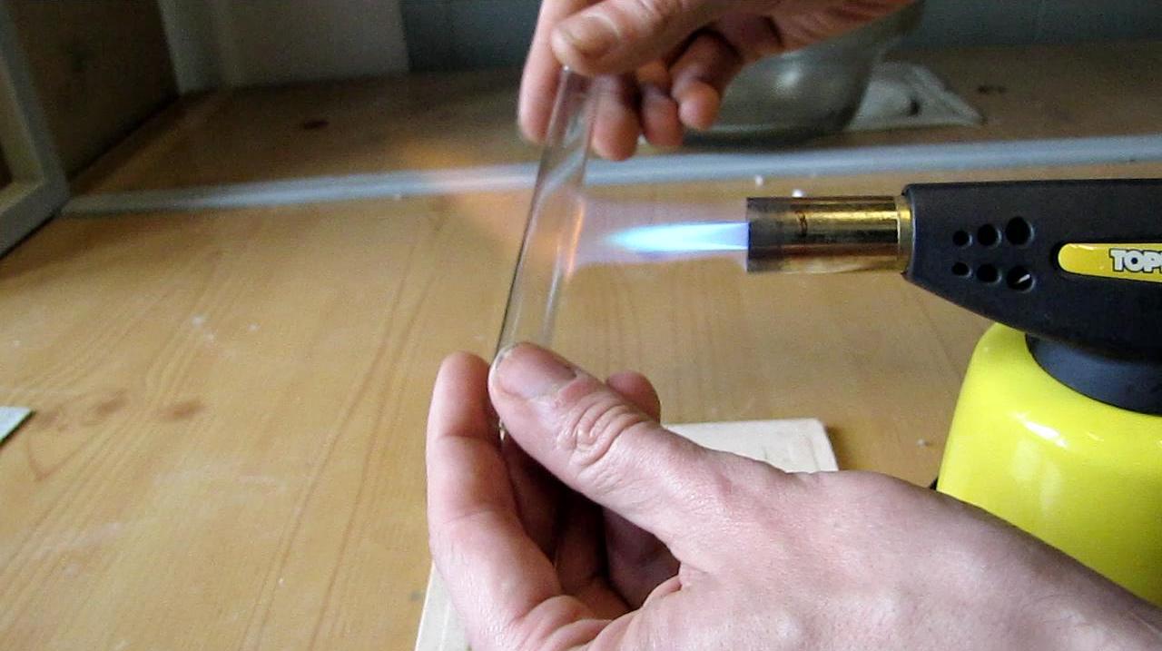

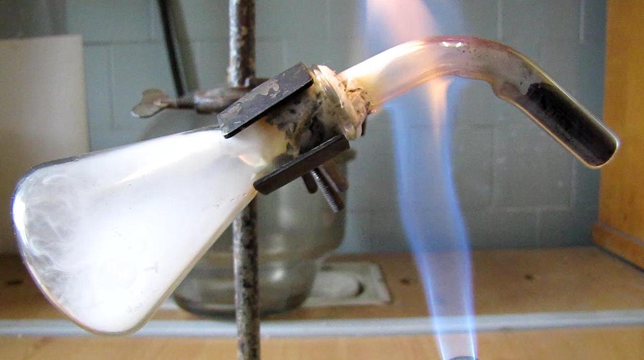

В первом эксперименте по сублимации фосфора (ссылка ) мы использовали обыкновенную (прямую) пробирку. Это оказалось неудобно: твердые примеси, которые оставались в пробирке, могли легко попасть (пересыпаться) в колбу-приемник. Чтобы этого не произошло, для следующей сублимации пробирку изогнули.

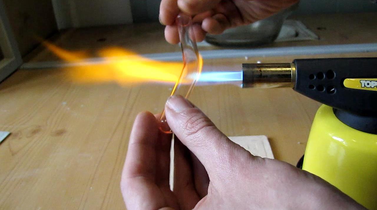

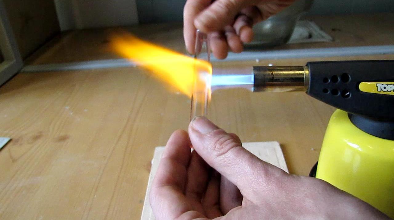

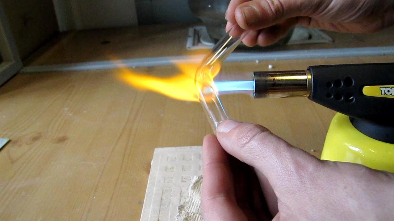

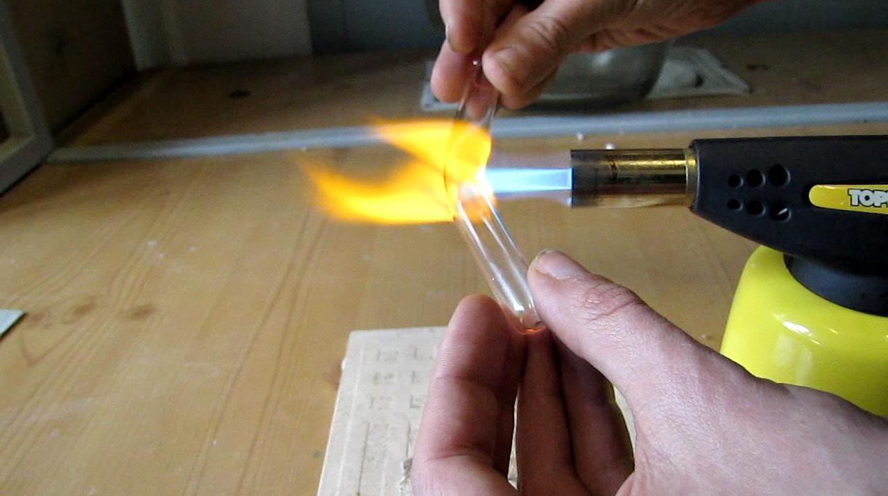

Для этого пробирку нагрели в пламени горелки и осторожно согнули. Операция была проведена наспех - без соблюдения надлежащей техники обращения со стеклом, но для нашего эксперимента это не очень существенно.
Сгибание стеклянной пробирки

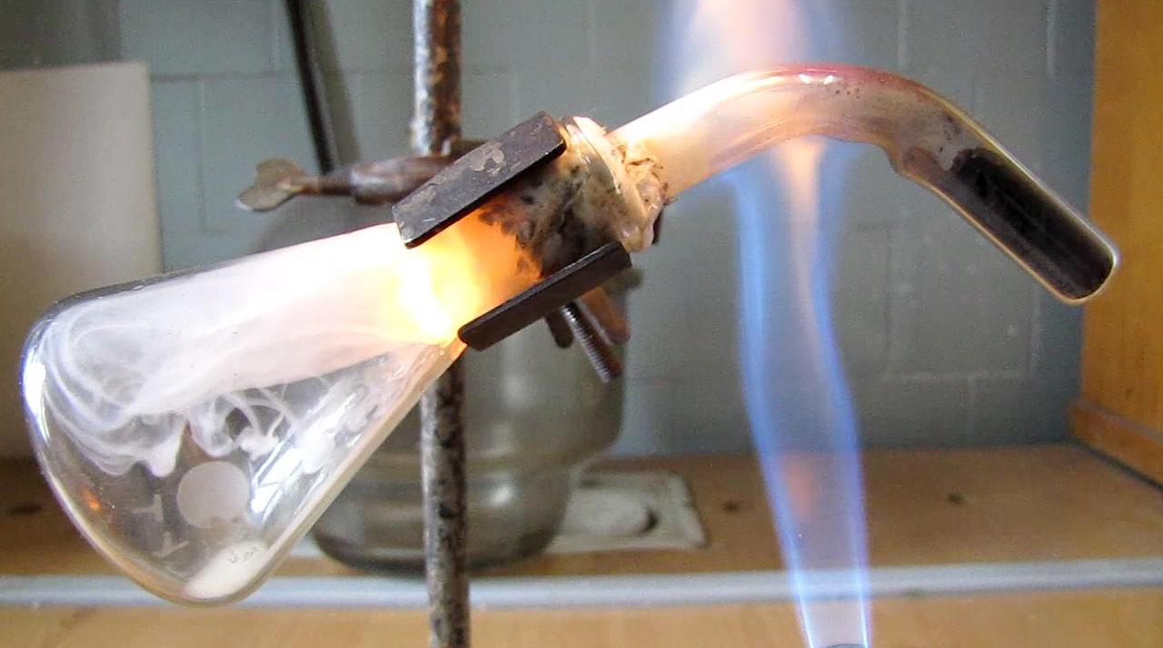

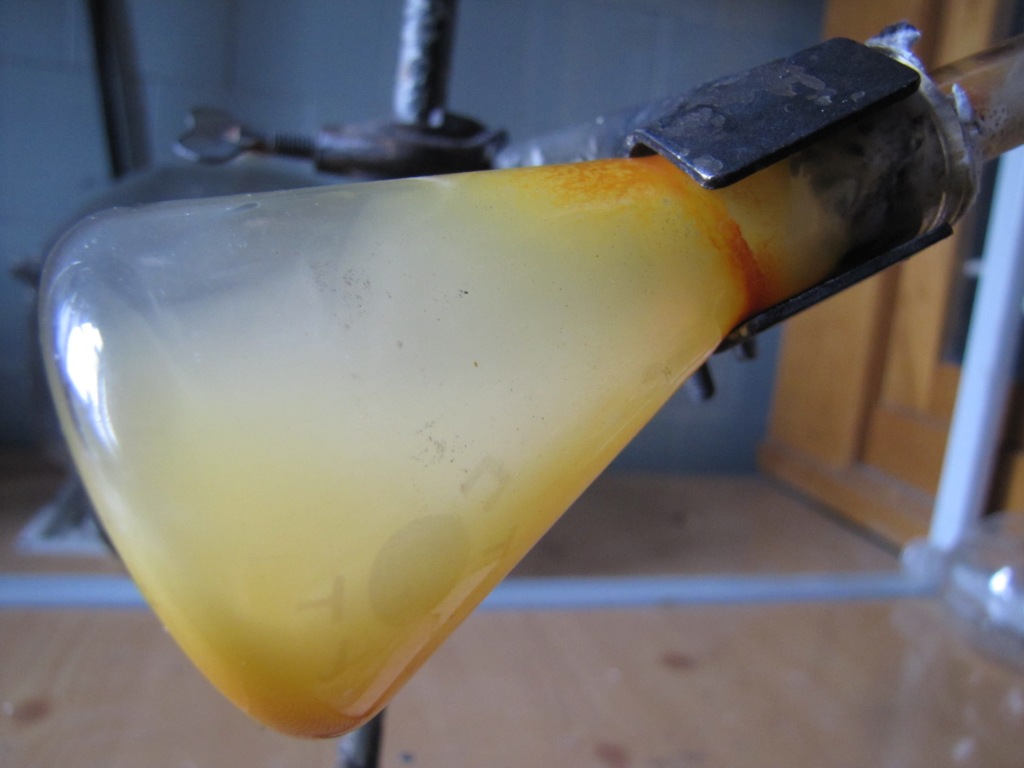

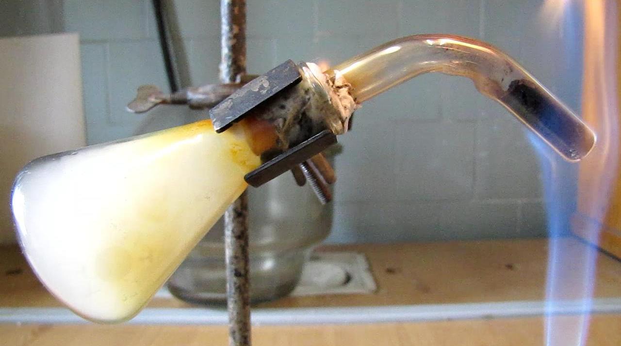

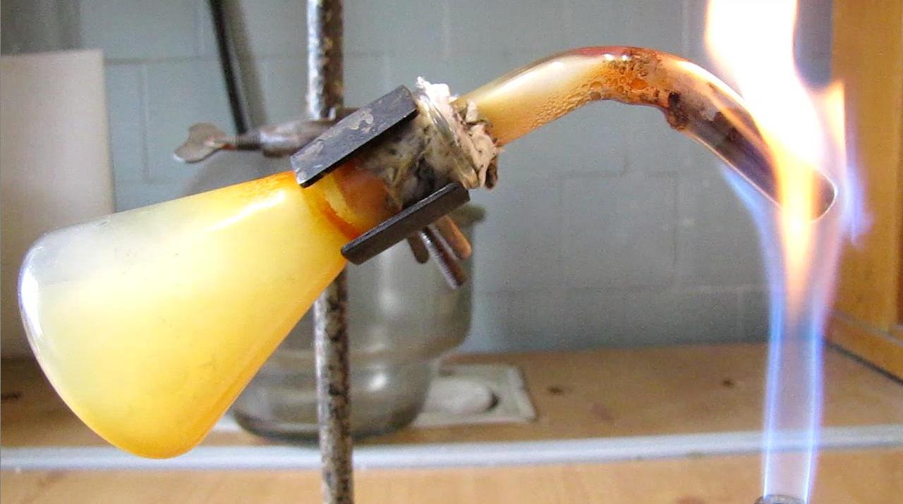

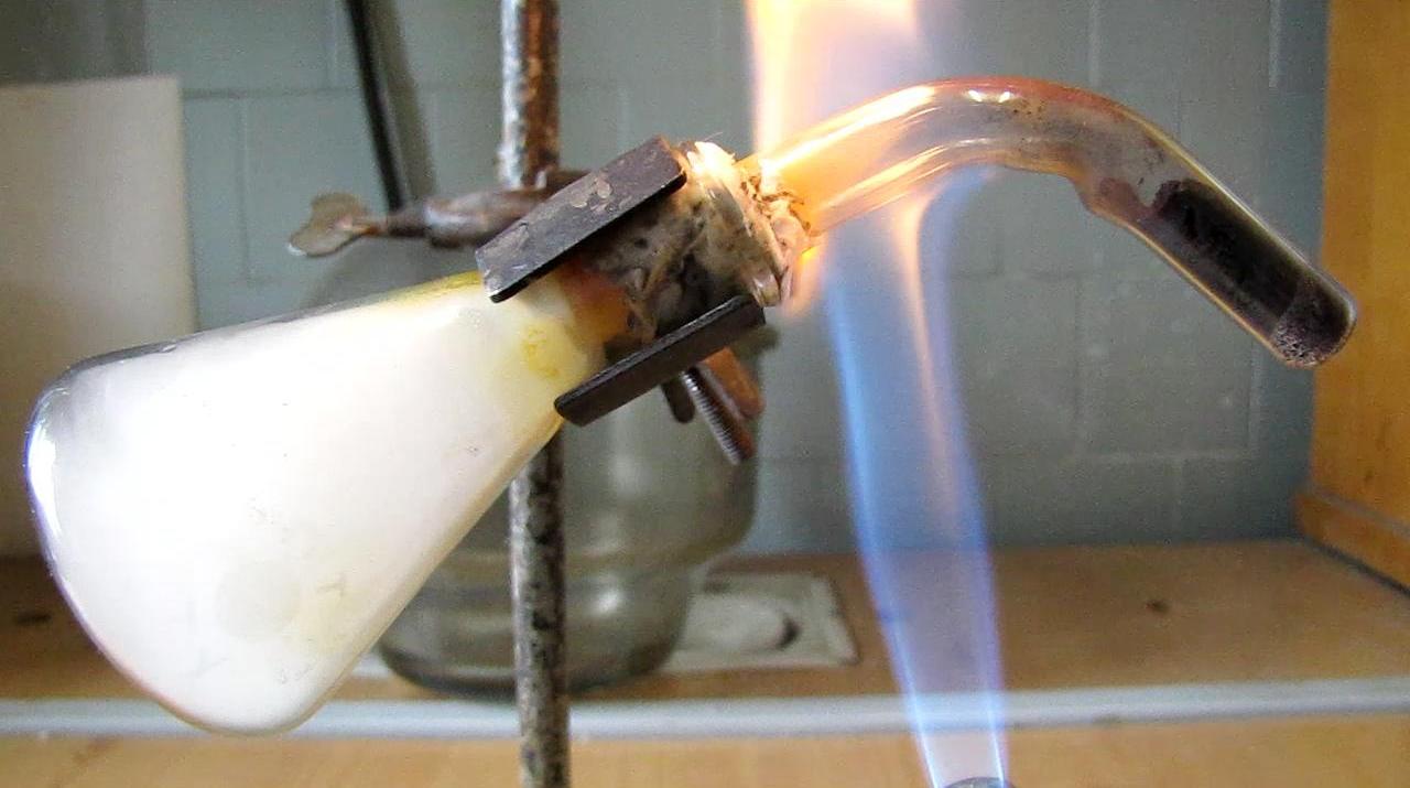

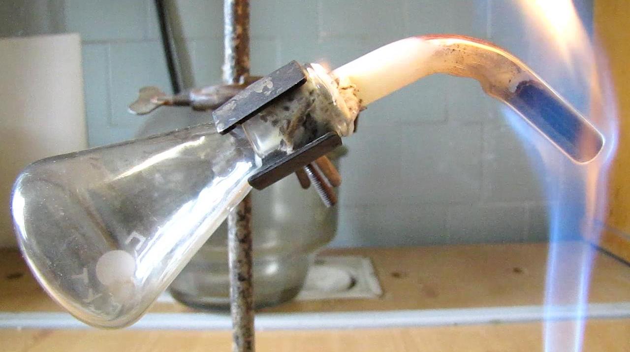

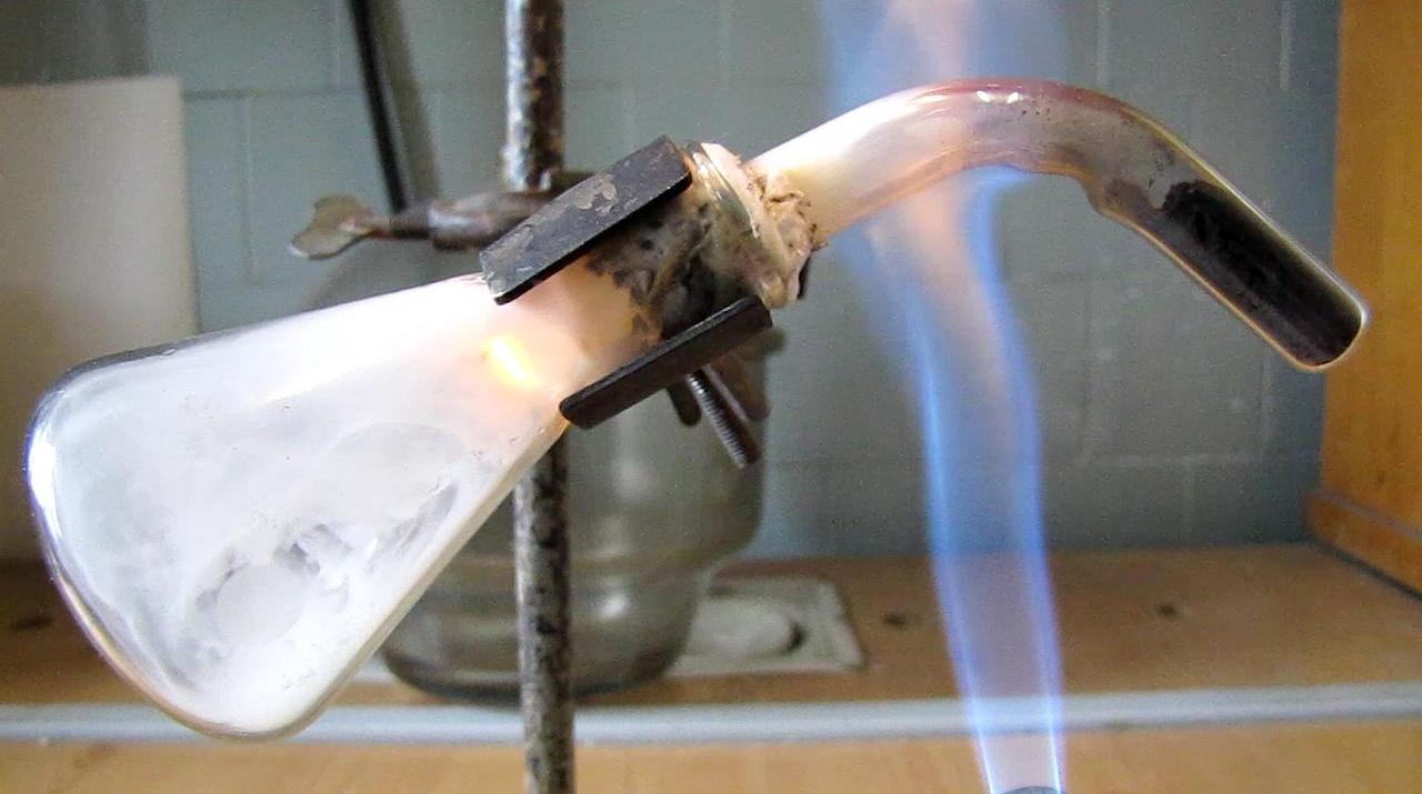

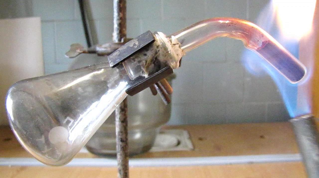

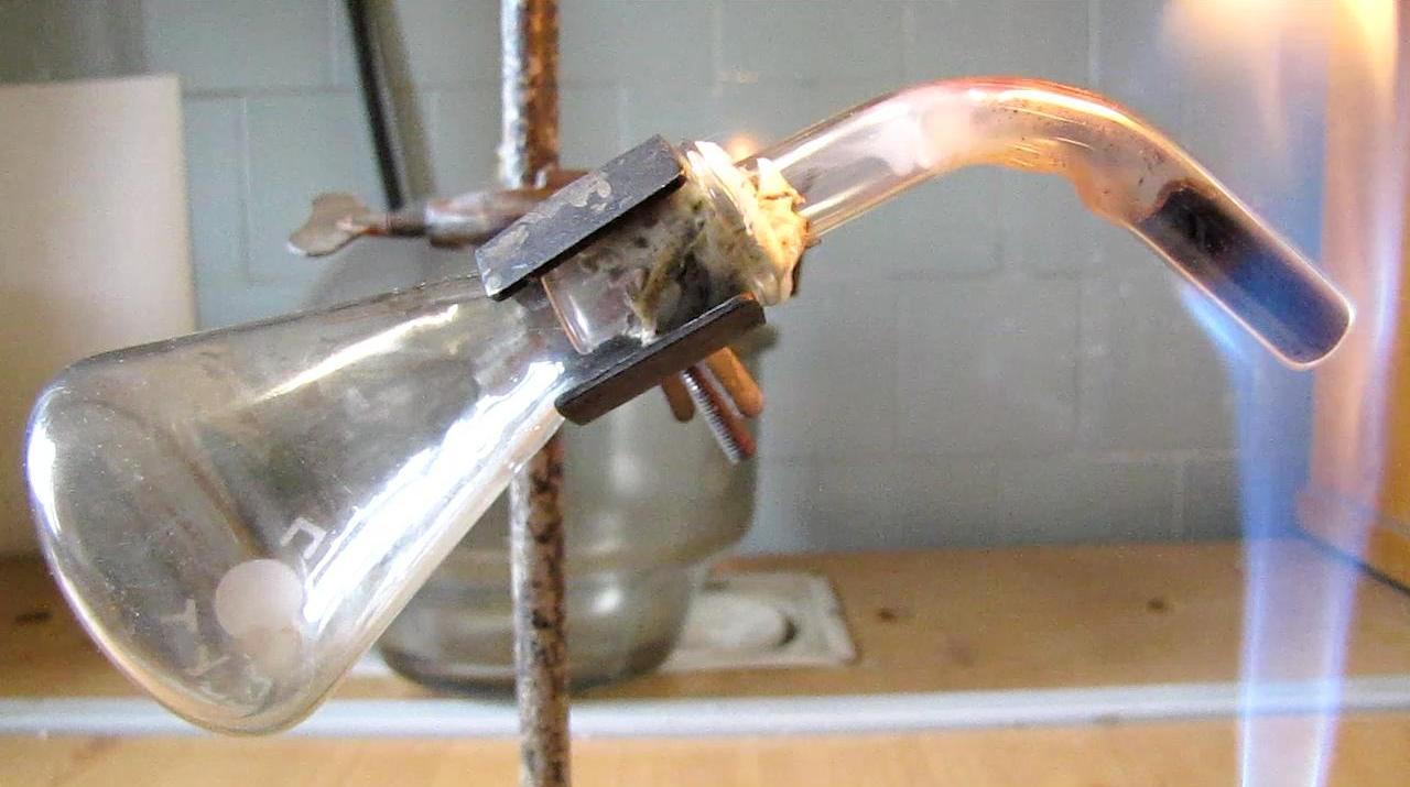

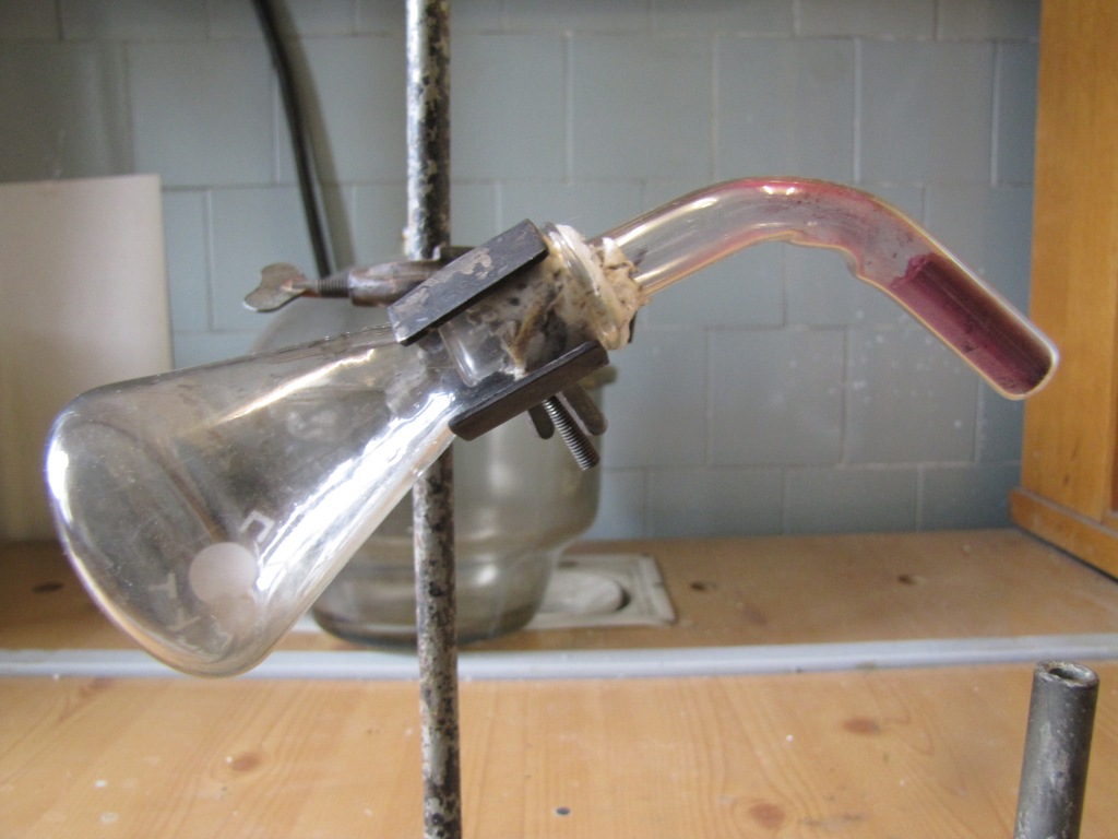

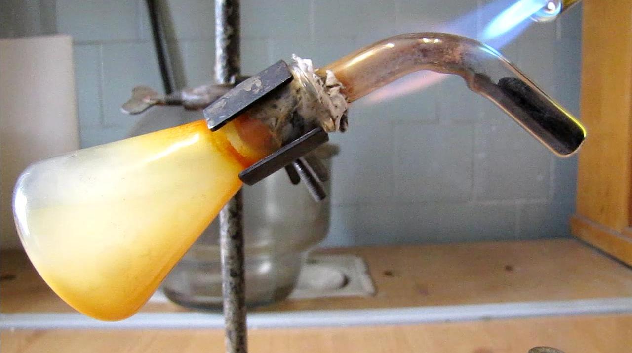

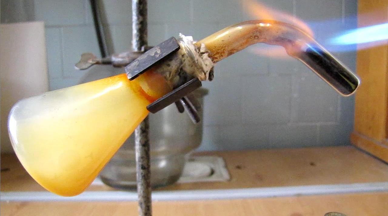

Возгонку провели аналогично первому эксперименту, с той разницей, что в пробирку поместили 3 г красного фосфора (в первом эксперименте - 1 г). Изогнутая пробирка оказалась гораздо удобнее, чем прямая, но после нагревания в пробирке осталось много твердого черного вещества: его объем практически равнялся исходному объему красного фосфора. Кроме того, в колбе-приемнике собралось непропорционально мало желтого фосфора (примерно, как в первом опыте, когда было взято в три раза меньше красного фосфора).
В чем же дело? Это мы узнаем из следующей части статьи.
