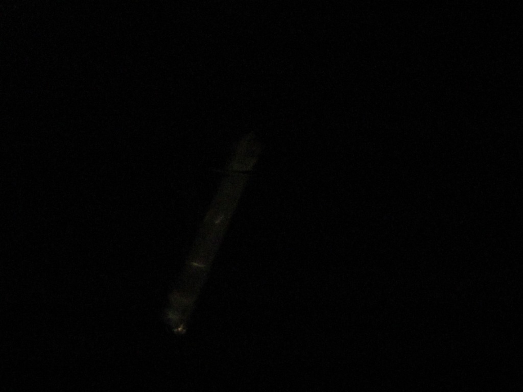

Свечение фосфора http://chemistry-chemists.com/Video1/ph ... .html#1005

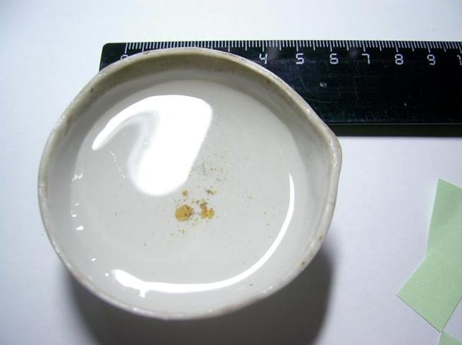

Белый фосфор из "терок" спичечных коробков
http://chemistry-chemists.com/Video1/Phosphorus-s1.html

Кипячение со щелочью в данном случае ничего не даст: так очищают красный фосфор от белого.
А разве органика в щелочи не растворится? А что происходит с белым фосфором?
 Post subject: Re: Фосфор и его аллотропные модификации
PostPosted: 05 Nov 2012 21:19
Joined: 03 Oct 2011 00:50
Posts: 55
органика частично может и растворится, но примесей все-равно останется придостаточно. белый фосфор растворяется с выделением фосфина.
PostPosted: 05 Nov 2012 22:15
Posts: 69233
Сурик, сульфид сурьмы и молотое стекло останутся (равно как и прилипшая бумага).

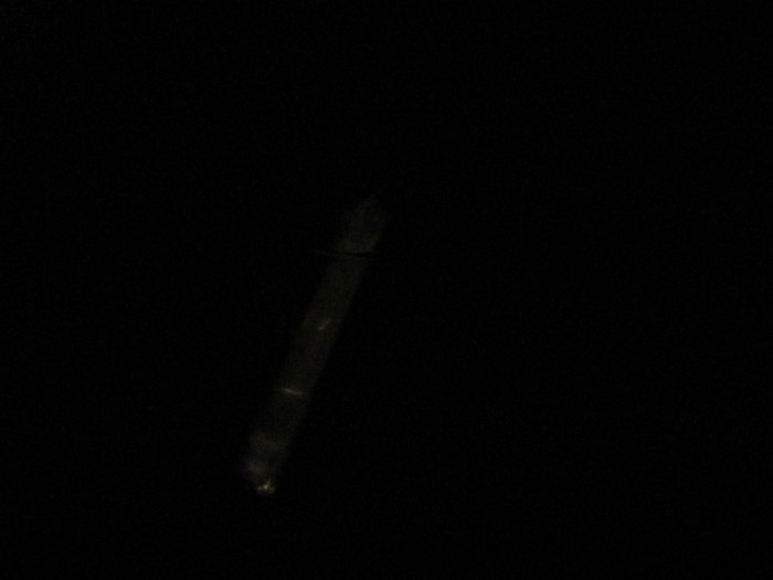

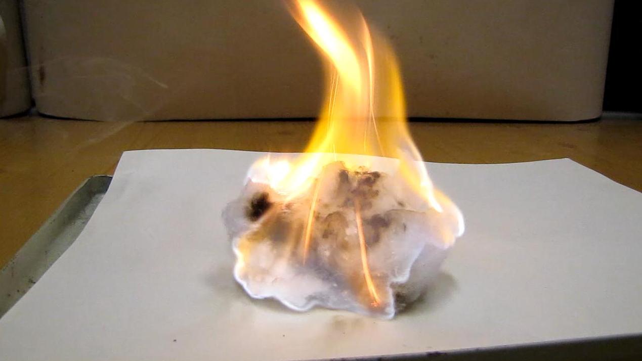

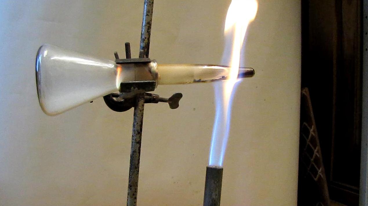

Получение белого фосфора из красного. Свечение белого фосфора
http://chemistry-chemists.com/Video1/Ph ... white.html
Раствор фосфора в циклогексане. Свечение белого фосфора
http://chemistry-chemists.com/Video1/Ph ... ane-1.html
Самовоспламенение раствора фосфора в циклогексане
http://chemistry-chemists.com/Video1/Ph ... -1111.html
Самовоспламенение раствора фосфора в бензоле
http://chemistry-chemists.com/Video1/Ph ... nzene.html

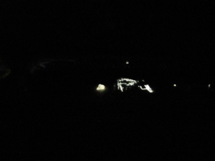

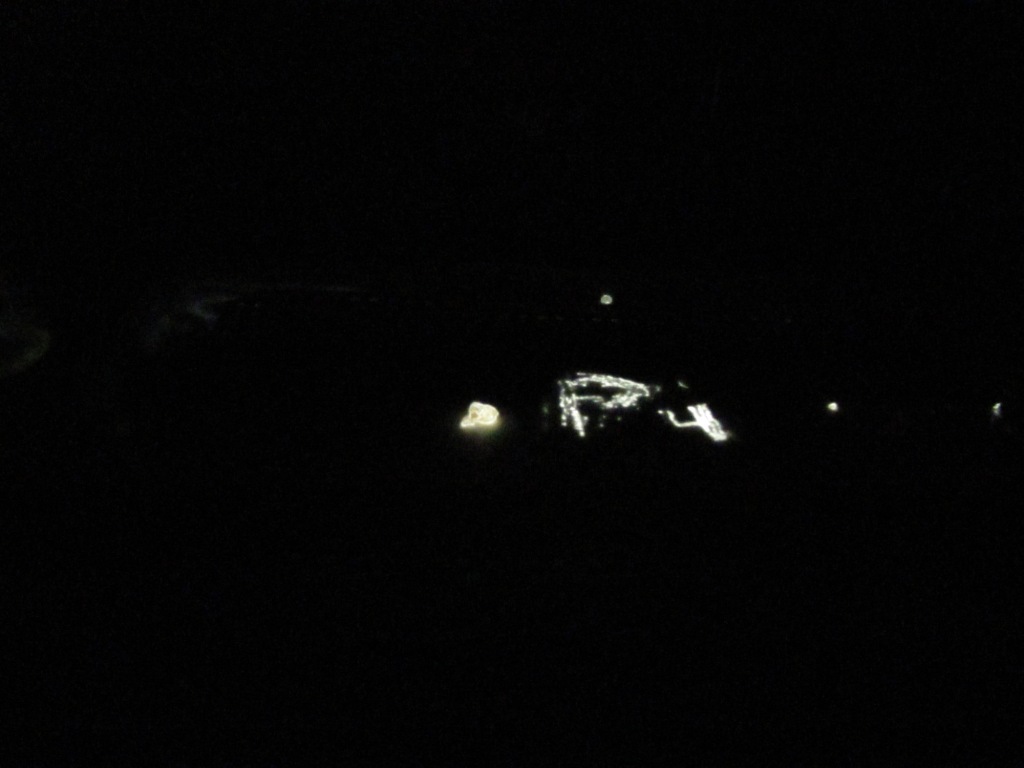

Белый фосфор из пистонов
http://chemistry-chemists.com/Video1/phosphorus.html

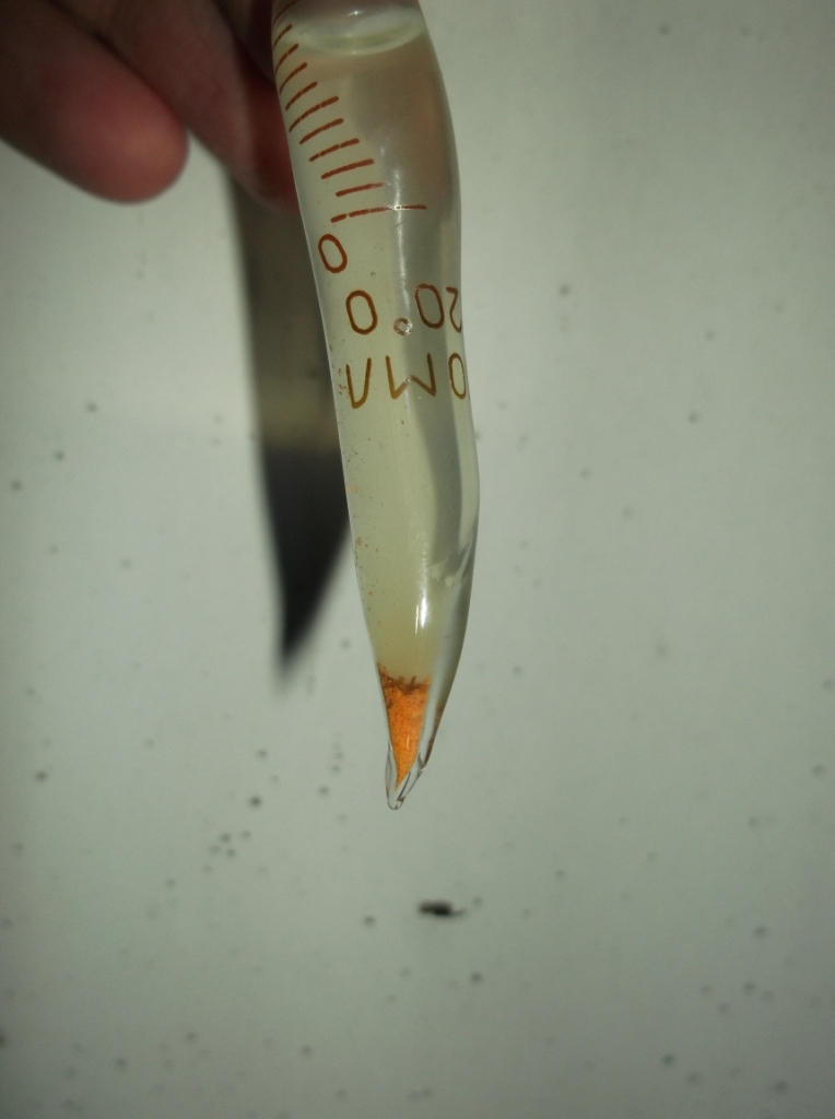

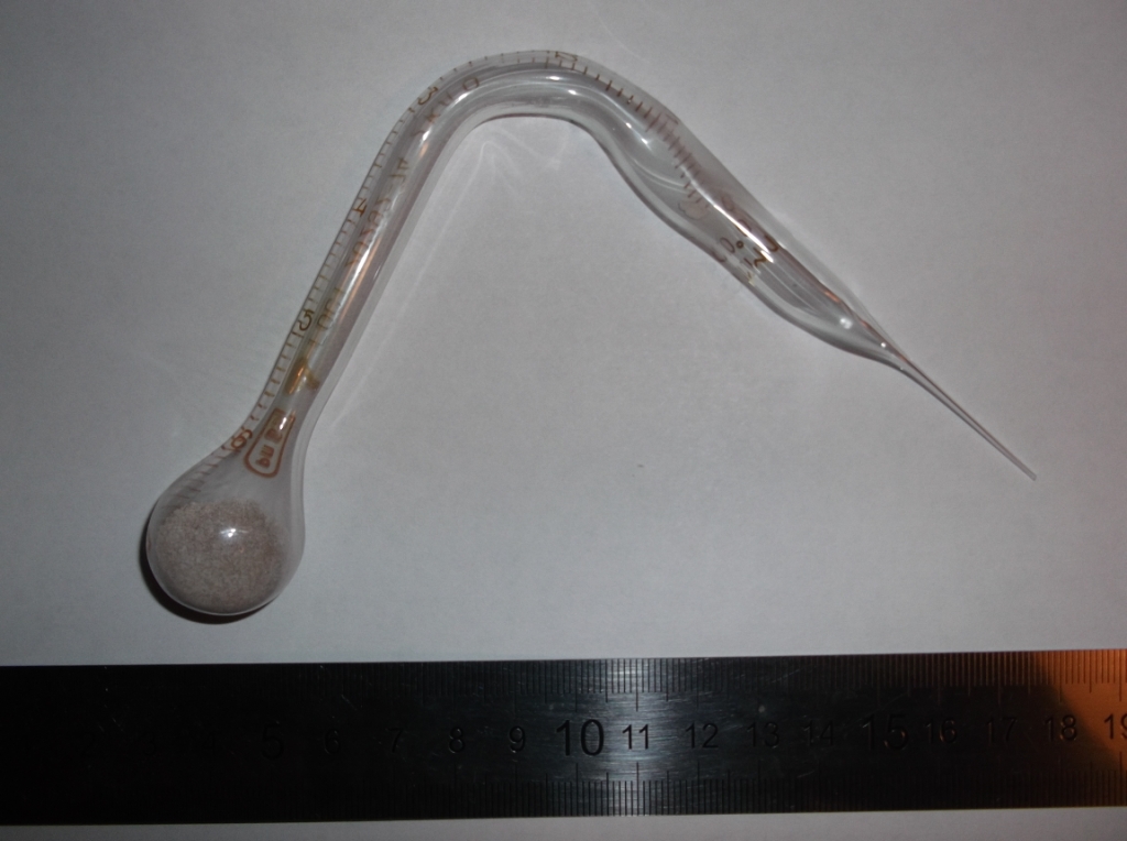

Попробовал переделать опыт viewtopic.php?p=12740#p12740
с тугоплавкой трубкой (как оказалось 10 мл пипетка без расширения). Собственно кусок трубки остался от другого опыта, всё равно нужно было выбрасывать. Насыпал туда смесь порошков метафосфата калия и песка,алюминиевых опилок, оттянул конец трубки в капилляр.
Потом нагревал сильным пламенем газовой горелки (капилляр после нагрева запаял другой горелкой), до красно-оранжевого цвета. Трубка выдерживает.
Видны выделяющиеся пары фосфора (не очень много), но он не сплавляется в компактную массу, а образует налёт.
После прекращения нагрева расширение съёживается, трубка даёт трещину.

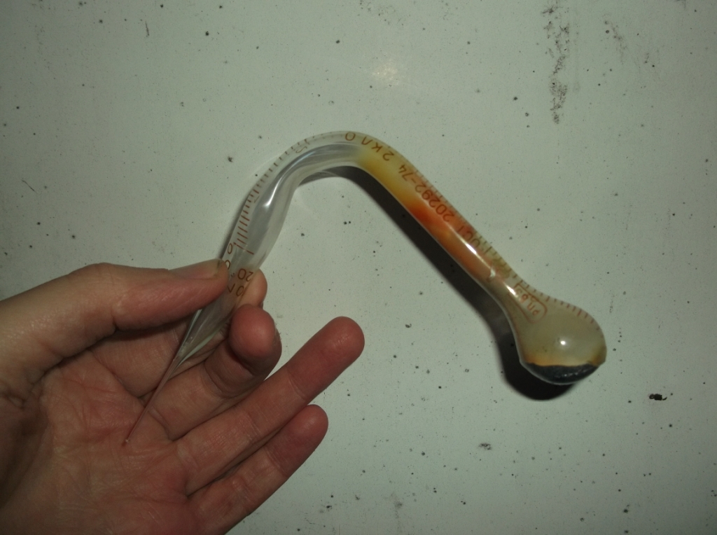

Потом срезал расширение с застывшей реакционной массой и решил налить воды. Заметил небольшие вспышки, примесь фосфида. Трубку осторожно нагрел. Но фосфор не сплавляется, а образуется порошок.
Так что алюмотермический метод получения фосфора, без рекомендованного пропускания водорода, вряд ли имеет значение.
