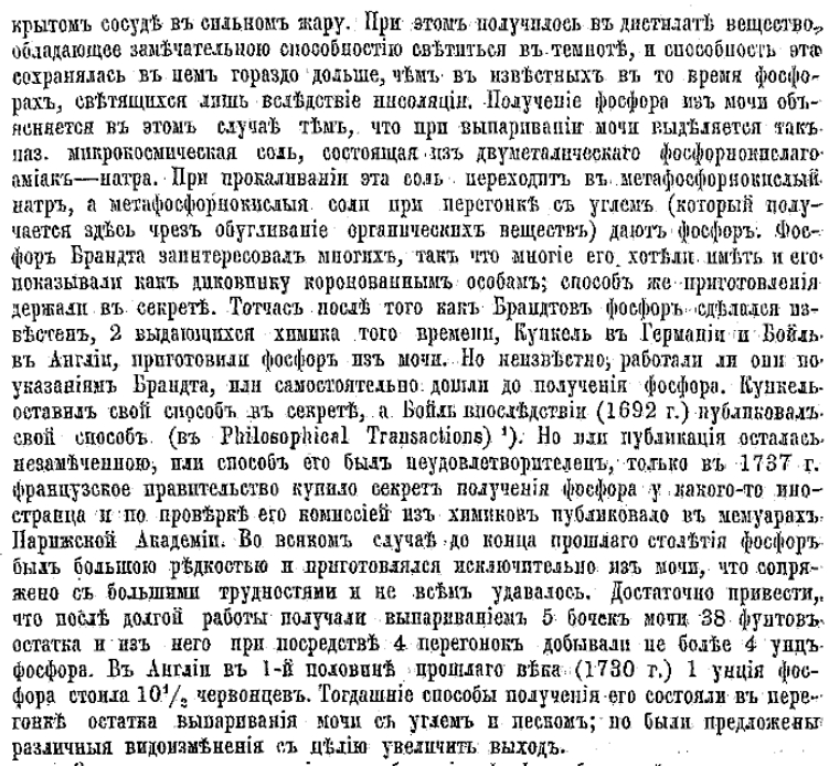

Из истории получения фосфора из мочи:
:ap:
Интересно перевести в метрические меры. Получается что то там - 16 кг сухого остатка и около 60 г фосфора?
Унция не очень понятно какая.
Если бочка английская (баррель) - то 5 бочек = 818 л. мочи!
Становится понятно, почему он был вначале сравним с ценой золота и даже дороже его. :ap:

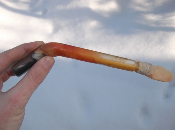

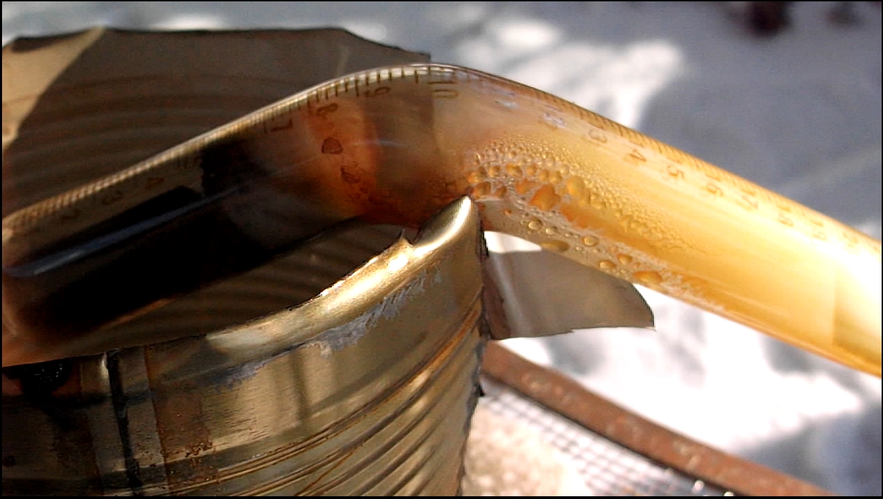

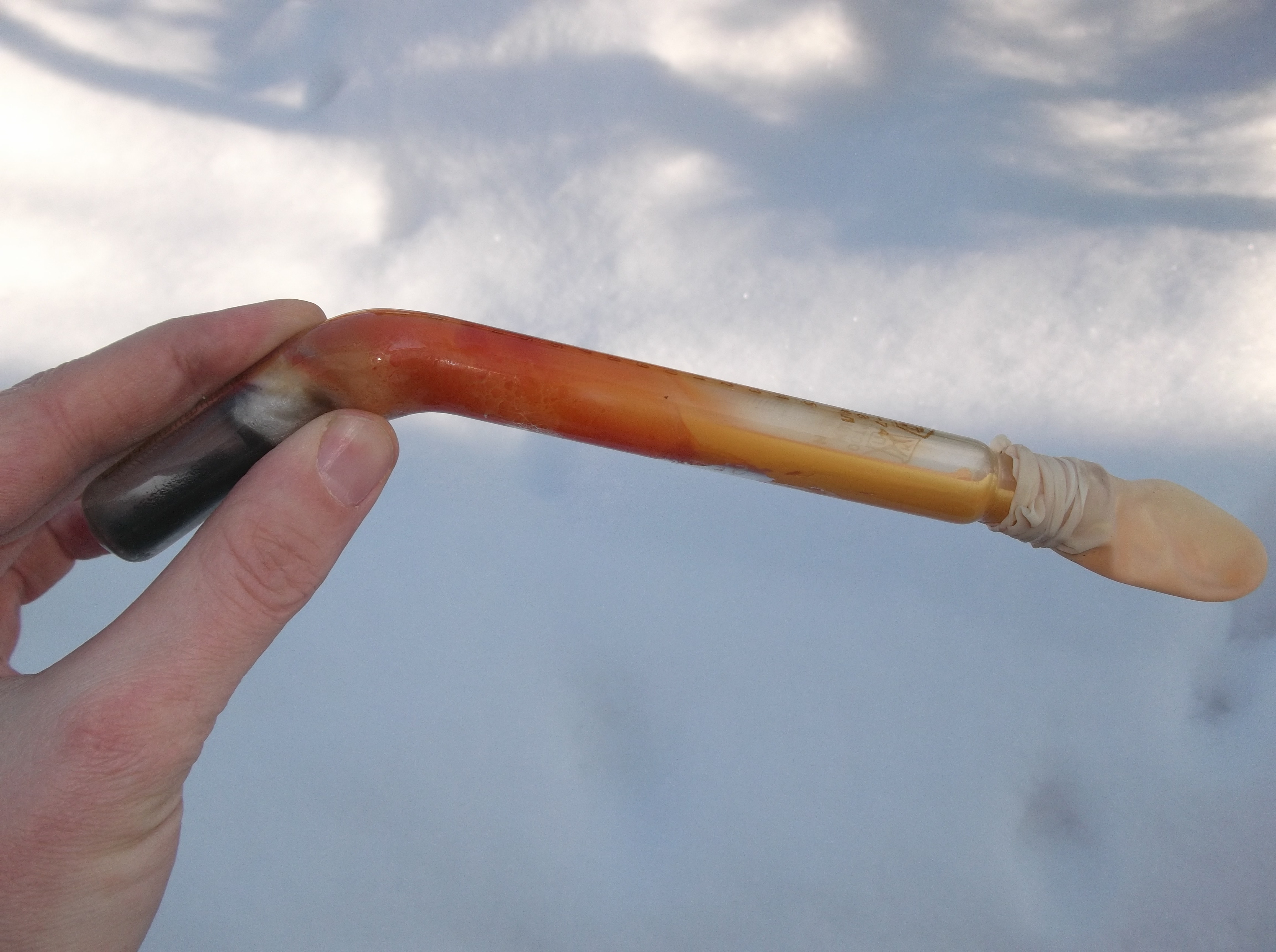

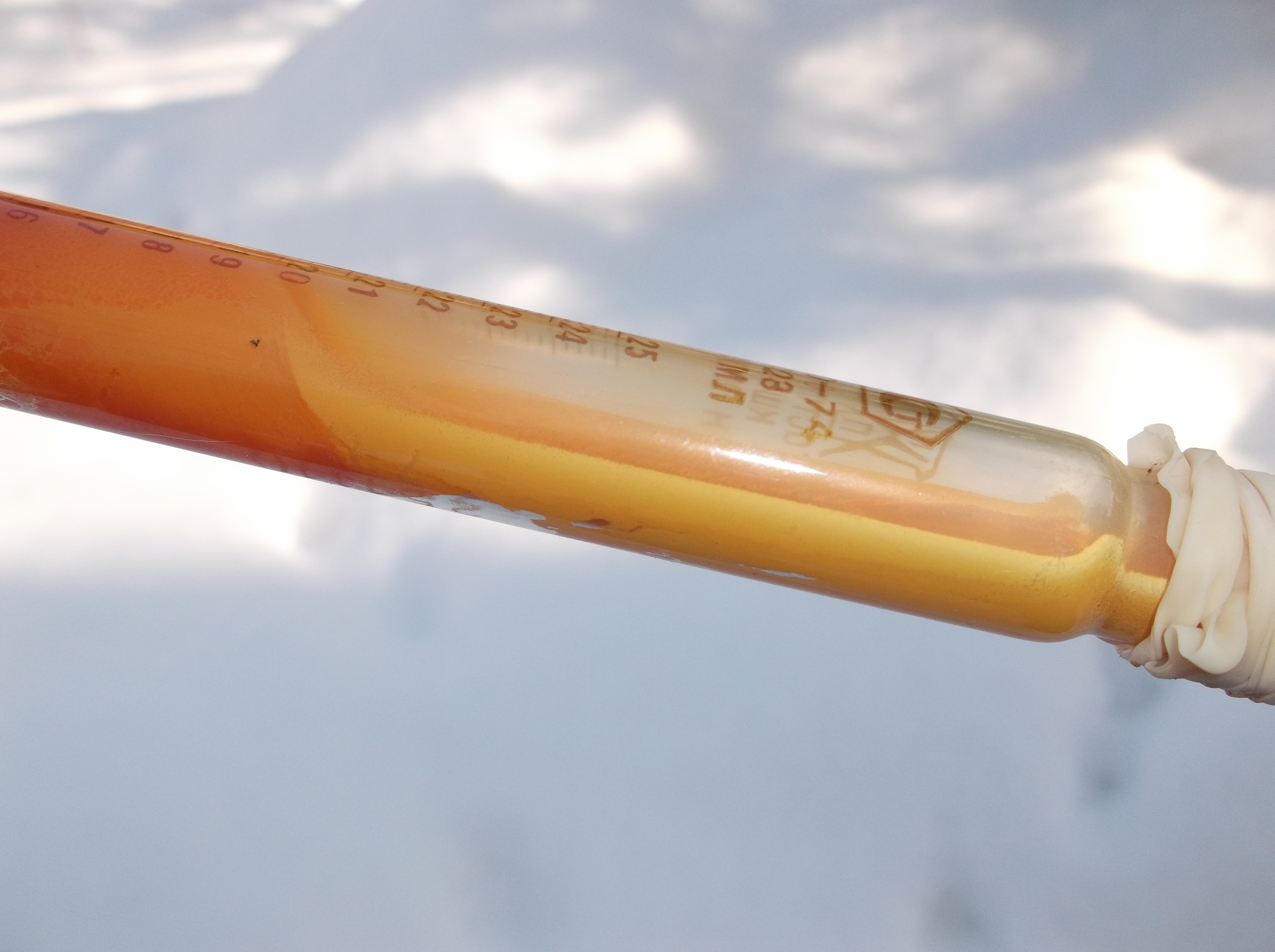

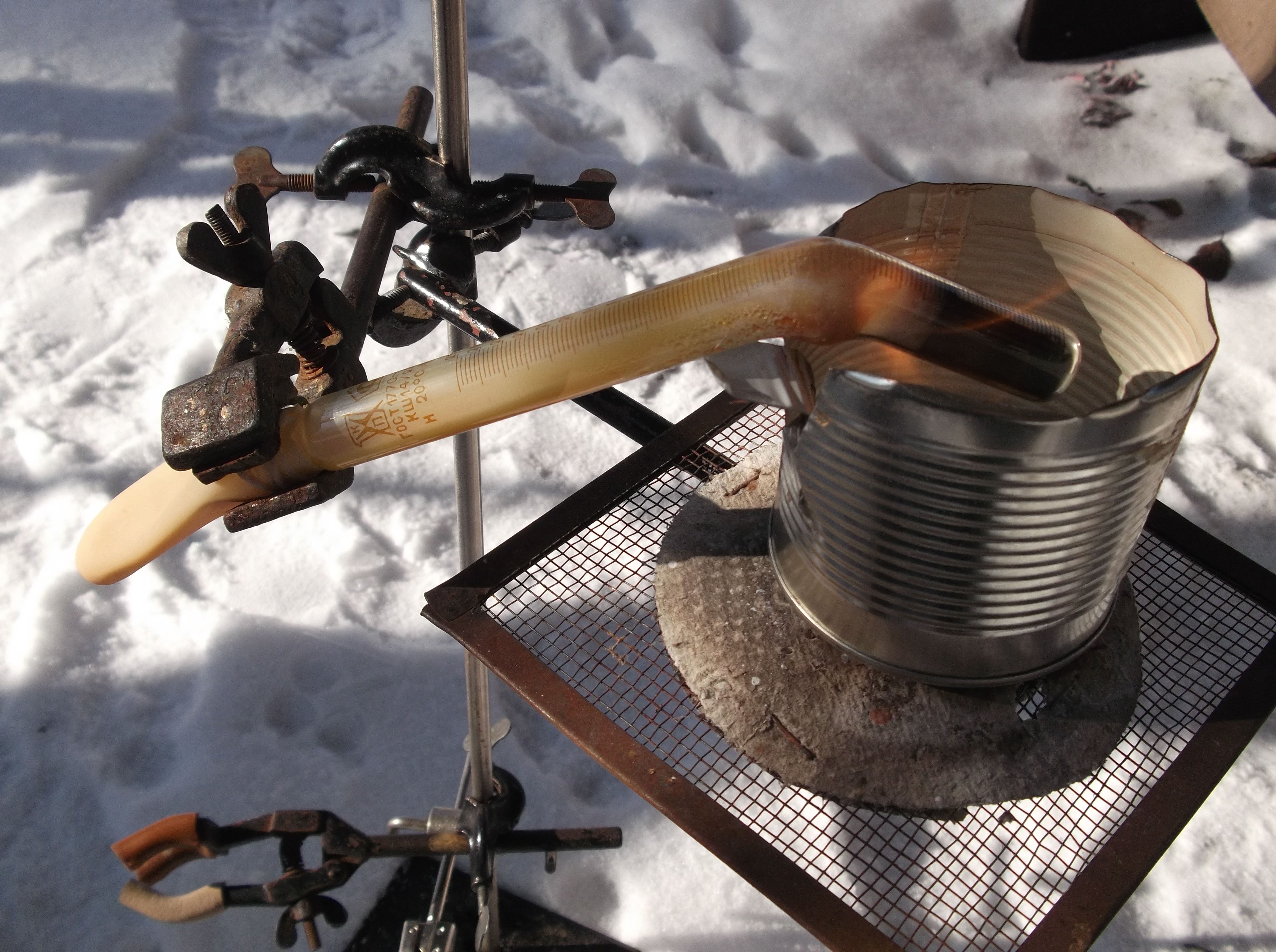

Перегонка небольшого количества красного фосфора (5,7 г.) для получения белого:
Перегонка на улице в мороз и на холодном колене нарастает корка желтого фосфора.

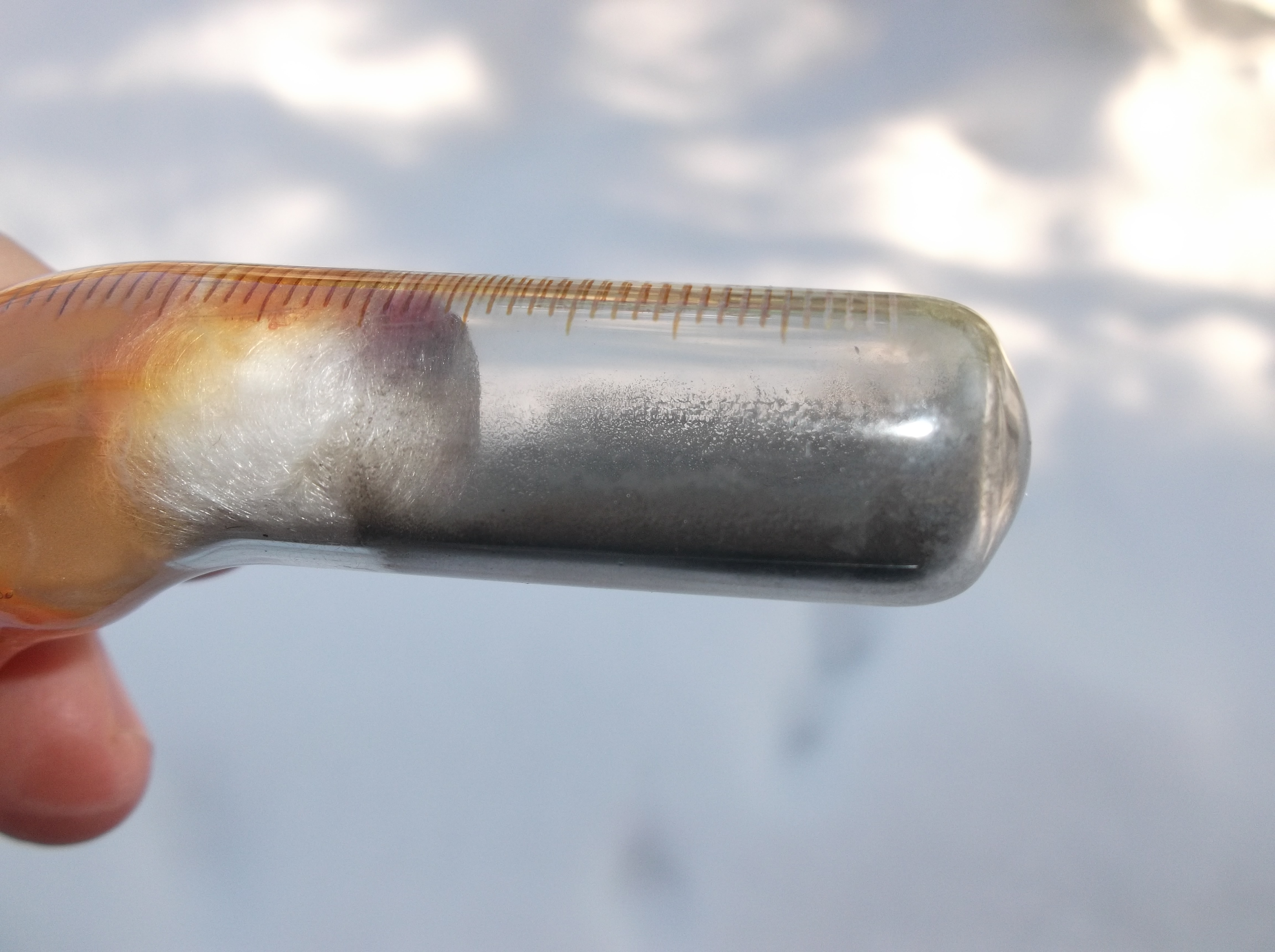

Интересно что остается в нелетучих примесях (тонкий слой черной пыли)? Мышьяк, кремний? Или часть красного фосфора переходит в другие модификации?

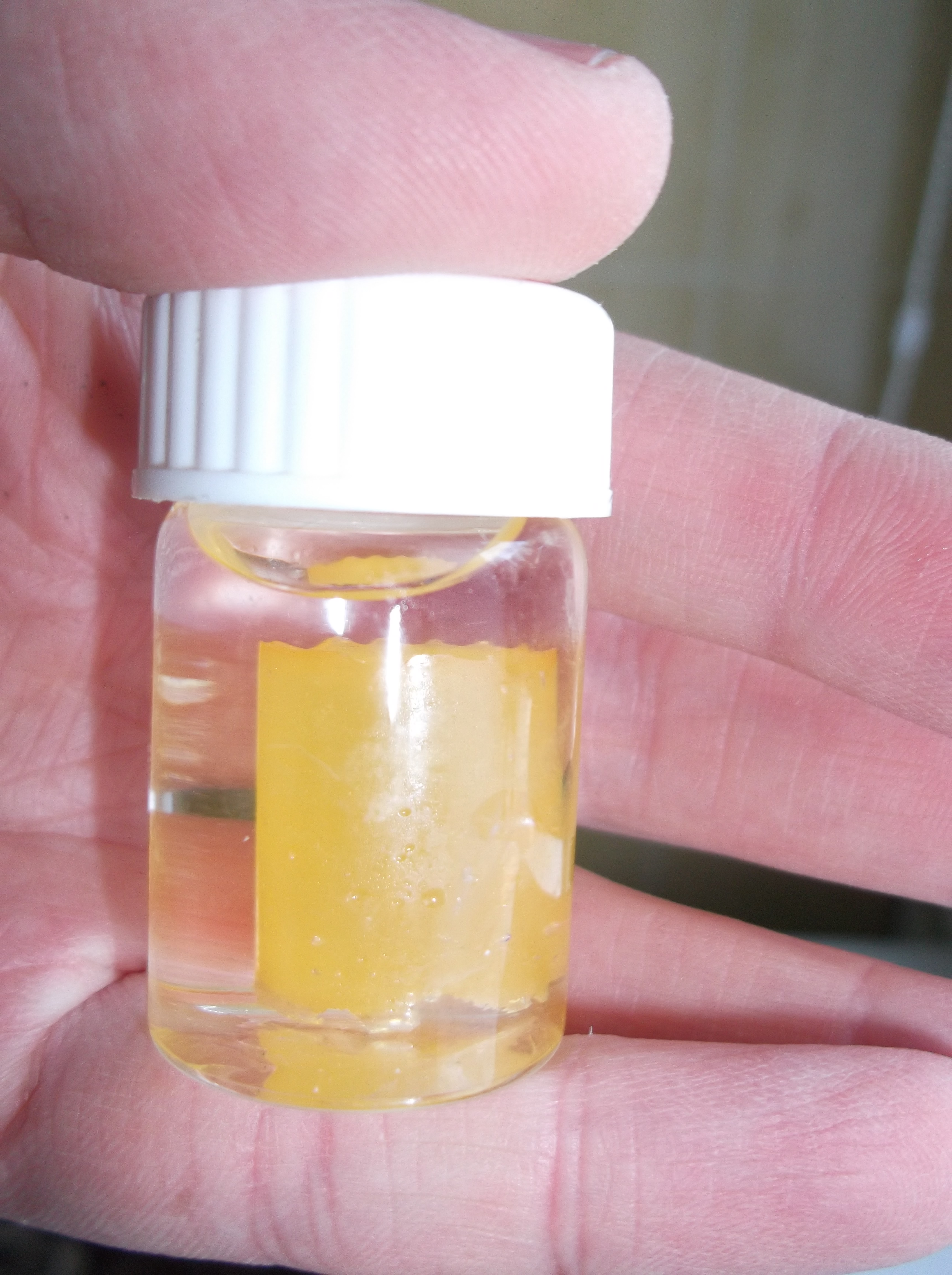

Палец снимается (в нем тоже было немного фосфора), пробирка погружается в пластиковый стаканчик с кипятком,из нее вытекает желтый фосфор, сколько то с примесями красного остается как пленка на стенках пробирки.
часть воды сливается, добавляется немного хромпика и серной кислоты, взбалтывается, потом отмывается водой.
Сплавленный фосфор можно отфильтровать медицинским шприцем под водой, если положить в носик немного ваты, хотя скорость фильтрации медленная.
Позже шприц обрезается и получается слиток чистого фосфора.
 Post subject: Re: Фосфор и его аллотропные модификации
PostPosted: 30 Jan 2017 07:05
Posts: 13603
Пишут, что хранить надо в темноте.
PostPosted: 30 Jan 2017 14:04
Да, понятное дело он будет хранится в темноте. Просто пузырек по размеру и красивый. :)
Те кто пробовал очищать (очень удобно взбалтывание с горячей водой с добавкой дихромата и серной кислоты) - замечали, наверное, что получающийся чистый фосфор (как белый парафин) моментально приобретает желтый оттенок даже на дневном свету, плюс сколько то кислорода есть в воде.
Выход белого получился довольно хороший - более 90 %, хотя часть загрязненного фосфора размазалась по стенкам пробирки - сколько то белого обратно переходит в красный.

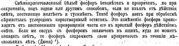

Сколько же, интересно, можно хранить белый фосфор в темноте, до его заметной "порчи" из-за перехода в красный? Лет десять? :ap:
Как то давно об этом уже заходил разговор viewtopic.php?p=75521#p75521

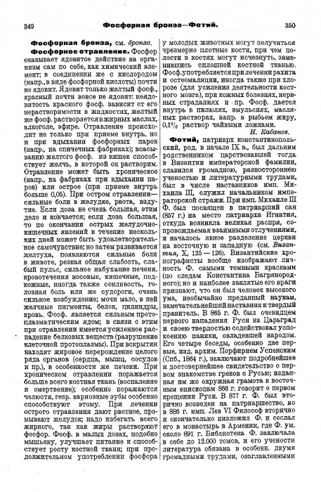

Оказывается фосфор в чистом виде (раствор в масле) тоже применялся, подобно мышьяку, как лекарственное средство:
Добытые Вегнером данные, подтвержденные другими исследователями, послужили исходной точкой для терапевтического применения весьма малых доз Ф. при некоторых патологических состояниях костной системы, особенно при задержке или недостаточном развитии костного скелета в детском возрасте (при рахите), при остеомаляции, при недостаточном окостенении мозолей, после переломов и др. Большинство наблюдателей (Кассовитц, Раухфус, Мандельштам, Шабанова и др.) отмечает весьма благоприятное влияние Ф. на общее состояние страдающих английской болезнью детей, на отправления у них конечностей, на столь грозные у рахитиков симптомы ларингоспазма. Взрослым дают по 0,0003 грамм до 0,001 грамма на прием 1—3 раза в день (наибольшая доза в день 0,005 грамм), детям не больше 0,0005 грамма в сутки. Если превышать указанные осторожные дозы, то наступает отравление, поводом к нему редко бывает неосторожность, большей частью — покушение на самоубийство.
Фосфор (медиц.) из ЭСБЕ
Фосфор (медиц.) — Из двух видоизменений Ф. красный, или аморфный, нерастворим в тканевых жидкостях и в физиологическом отношении поэтому совершенно безразличен, даже при употреблении больших доз; желто-белый кристаллический, или официнальный, Ф. растворяется, хотя в очень малых количествах, в воде, алкоголе, жирах и желчи и обладает резко выраженными ядовитыми свойствами. В 100 частях теплой воды растворяется 0,00027 Ф.; растворимость в кишечных жирах и желчи равна 0,01—0,026 на 100. Действие официнального Ф. на организм представляется совершенно различным, в зависимости главным образом от величины дозы и продолжительности употребления. При введении весьма малых доз в течение продолжительного времени Ф. обнаруживает раздражающее действие почти исключительно на костеобразовательные вещества, при чем раздражение это ведет не к перерождению затронутых тканей, а к их разращению. Вегнер, давая неделями молодым растущим животным такие небольшие количества Ф., которые неспособны вызвать расстройства общего состояния, находил в крови экспериментируемых в высшей степени замечательные изменения. Оказалось, что на всех тех местах, где при нормальных условиях из хряща развивается широкопетлистое губчатое костное вещество с богатым содержанием красной мозговой ткани, под влиянием Ф. получается совершенно равномерная плотная и крепкая ткань, по своему наружному виду, микроскопическому строению и химическому составу (по соотношению органических веществ к неорганическим, по содержанию фосфорнокислых солей) ничем не отличающаяся от компактной костной ткани коркового слоя трубчатых костей. Образовавшееся ранее, до кормления Ф., губчатое костное вещество остается в то же время совершенно неизмененным. Костная ткань, образующаяся со стороны надкостницы, т. е. та, которая обусловливает рост кости в толщину, претерпевает аналогичный процесс утолщения, хотя и менее резко выраженный. Однако если слишком долго вводить животному небольшие количества Ф., то сначала рассасывается остававшееся неизмененным губчатое вещество, а впоследствии такому же процессу разрежения подвергается и искусственно образовавшееся костное вещество с образованием в том и другом случае красной мозговой ткани. Таковы явления при повторном введении весьма малых доз Ф. Наблюдениями различных исследователей установлено далее, что если вводить Ф. в умеренных, но в постепенно возрастающих дозах или если подвергаться частому вдыханию фосфорных паров, как это имеет место на спичечных фабриках, то в результате развиваются весьма резко выраженные воспалительные изменения в костях, ведущие к их омертвению. Наблюдаемое у рабочих на спичечных фабриках так назыв. фосфорное омертвение челюстей исходит обыкновенно от кариозных зубов или изъязвленных десен (см.). Добытые Вегнером данные, подтвержденные другими исследователями, послужили исходной точкой для терапевтического применения весьма малых доз Ф. при некоторых патологических состояниях костной системы, особенно при задержке или недостаточном развитии костного скелета в детском возрасте (при рахите), при остеомаляции, при недостаточном окостенении мозолей, после переломов и др. Большинство наблюдателей (Кассовитц, Раухфус, Мандельштам, Шабанова и др.) отмечает весьма благоприятное влияние Ф. на общее состояние страдающих английской болезнью детей, на отправления у них конечностей, на столь грозные у рахитиков симптомы ларингоспазма. Взрослым дают по 0,0003 грамм до 0,001 грамма на прием 1—3 раза в день (наибольшая доза в день 0,005 грамм), детям не больше 0,0005 грамма в сутки. Если превышать указанные осторожные дозы, то наступает отравление, поводом к нему редко бывает неосторожность, большей частью — покушение на самоубийство. Для последней цели пользуются обыкновенно головками фосфорных спичек, реже — идущей для уничтожения крыс фосфорной пастой (смесь Ф. с обыкновенным тестом, с прибавлением жира). В 50—70-х гг. прошлого столетия, когда еще не были в ходу шведские спички, приготовляемые помощью безвредного красного Ф., отравление Ф., особенно в Германии и Франции, составляло довольно частое явление. Во Франции в 1851—71 гг. среди 793 отравлений 267 (38 %) падает на отравление Ф. Большие цельные куски Ф. могут, не растворяясь, проходить через кишечник без особого вреда. Припадки отравления обнаруживаются уже спустя несколько часов после введения яда, выражаясь в ощущении жажды, в сильных болях в области желудка, в рвоте с чесночным запахом и светящимися в темноте массами. При сравнительно небольших приемах Ф. дело этим ограничивается, особенно, если большая часть яда выведена была рвотой или искусственным выкачиванием содержимого желудка. В более серьезных случаях описанные местные явления сначала на 3—4 дня стихают, но вслед за этим кажущимся затишьем отравление развертывается в тяжелую картину расстройства общего питания. Желудочно-кишечные расстройства возобновляются, печень увеличивается, кожа и склера принимают желтоватую окраску, ухудшается общее состояние, все более и более расстраивается сердечная деятельность, больной жалуется на мышечные боли и общую слабость, одновременно из всех слизистых оболочек, из носа, кишок, матки появляются кровотечения; искусственно вызванные и менструальные кровотечения бывают при этом весьма обильны и обыкновенно более не останавливаются. Количество выделяемой мочи постепенно уменьшается, в ней открываются желчный пигмент, желчные кислоты, белок, а в последние дни болезни почечный эпителий, кровяные и жировые цилиндры. Выделение азота мочой увеличивается весьма значительно, нередко втрое против нормы, содержание мочевины, наоборот, весьма резко уменьшается, в тяжелых случаях в моче обнаруживается мясомолочная кислота, пептон, нередко лейцин и тирозин. Сознание большей частью сохраняется до самого конца, в других случаях — за один, за два дня до смерти наступают мозговые расстройства, сонливость, бред, судорожные явления. Смерть наступает обыкновенно на 7—8 день после отравления. При введении яда в очень большой дозе больной может умереть уже через несколько часов от паралича сердца. Известны, однако, случаи выздоравливания, которое тянулось 4—6 недель и сопровождалось усиленным отделением мочи. Посмертный анатомический диагноз характеризуется 1) многочисленными кровоизлияниями в коже, подкожной и межмышечной клетчатке, в слизистых оболочках, в брюшине, в плевре и 2) жировым перерождением печени, почек, сердца, поджелудочной железы, желез слизистых оболочек желудка (гастроаденит) и кишок, мышц скелета и стенок сосудов. Сущность патологических изменений при остром отравлении Ф. заключается в глубоком расстройстве обмена веществ, в основе которого лежит понижение окислительных процессов в организме и усиленный распад белков. По Бауеру, под влиянием Ф. выделение угольной кислоты уменьшается на 47 %, а поглощение кислорода на 45 %. По причине недостаточного окисления белковые вещества не превращаются в обычные конечные продукты, а образуют промежуточные вещества, из которых способные к диффузии (молочная кислота, пептон и друг.) выводятся мочой, тогда как коллоидные, как жиры, отлагаются в тканях. Желтуха объясняется давлением, производимым увеличенными жирноперерожденными печеночными клетками на желчные ходы. Причина кровотечений кроется в жировом перерождении стенок всех, даже мельчайших, сосудов и в присущей вышедшей из сосудов крови при отравлении Ф. весьма малой свертываемости. Лечение острого отравления Ф. Возможно раннее механическое удаление яда помощью желудочного насоса или рвотного. Лучшее рвотное — сернокислая медь, она действует одновременно и в качестве противоядия. Ее дают по 0,2 гр. каждые 5 минут до появления рвоты, а затем продолжают давать через 1/4 часа по 0,05 гр., как противоядие. Медь покрывает частицы Ф. слоем малорастворимой и потому малодеятельной фосфористой меди. Ввиду медленного всасывания Ф. из кишечника можно рассчитывать также и на слабительные; необходимо, однако, тщательно избегать маслянистых слабительных, а равно также введения каких-либо жирных (молока, яиц) или содержащих алкоголь веществ. Прекрасное противоядие представляет также неочищенное, содержащее кислород терпентинное масло (1,0—2,0 гр. через каждые 1/4 — 1/2 часа, всего 5—10 гр.). Если яд уже успел всосаться и начинается коллапс, то на первом плане показуются возбуждающие деятельность сердца средства. При судебно-медицинском открытии Ф. подозрительные массы (содержимое желудка, кишок, пищевые продукты, напитки и др.) перегоняют, по Митчерлиху, в темном помещении по предварительном их подкислении разведенной серной кислотой. В случае присутствия Ф. на охлажденном конце пароотводной трубки замечается характерное свечение. Для проявления реакции достаточно 1 миллигр. Ф. в 200000 частях жидкости. Отрицательный результат не говорит, однако, против наличности Ф., так как присутствие в исследуемой массе многих веществ, каковы терпентинное масло, хлороформ, эфир, бензол, хлор, сернистая кислота, сероводород, эфирные масла, препятствует свечению. По Дюссару, испытуемые массы нагреваются в аппарате, подобном Маршеву, с чистым цинком и серной кислотой; выделяющийся при наличности Ф. из газоотводной трубки фосфористый водород горит при зажигании прекрасным изумрудно-зеленым цветом. Пламя рассматривается в темной комнате против белой фарфоровой пластинки. Эта весьма чувствительная реакция частью видоизменяется, частью маскируется при наличности в испытуемой массе некоторых органических летучих веществ (сероводород, винный спирт, эфир), а потому, по Блондло, целесообразно выделяющийся при указанном способе газ провести сначала через раствор едкой щелочи, а потом через раствор азотнокислого серебра и образовавшееся вещество (фосфористое серебро) вторично разложить цинком и серной кислотой. Ср. Wegner, «Der Einfluss des Phosphors auf den Organismus» («Arch. für Pathol. Anatomie und caet.», 1872 т. 55, стр. 11); Kassowitz, «Die normale Ossification und die Erkrankungen des Knochensystems bei Rachitis und hereditärer Syphilis» (1882); H. Корсаков, «К вопросу о патогенезе английской болезни» (диссерт., 1883); Мандельштам, «Врач» (1889, №№ 5, 7, 9, 10 и 11); Шабанова, «Врач» (1889, №№ 16—19); Busch, «Sitzungsber. der Niederrheins. Geschichte für Natur und Heilkunde» (1881); Voit, «Zeitschrift für Biologie» (1880, т. XVI, стр. 55); «Eulenhurg’s Real-Encyclop.» (1888, т. XV, стр. 549 и 554); "Maschk’s «Handbuch» (1888, т. II, стр. 176—228); Bauer, «Der Stoffamsatz bei der Phosphorvergiftung» («Zeits. für Biologie», 1871, т. VII, стр. 63); Bamberger, «Zur Theorie und Behandlung der acuten Phosphorverg.» («Wirzburg. medicin. Zeitung» (1867); Гагер, «Руководство к фармацевт. и медико-хирург. практике» (1893). См. также руководства по фармакологии (Бинца, Россбаха и Нотнагеля и др.) и токсикологии (Коберта, Гофманна и др.).

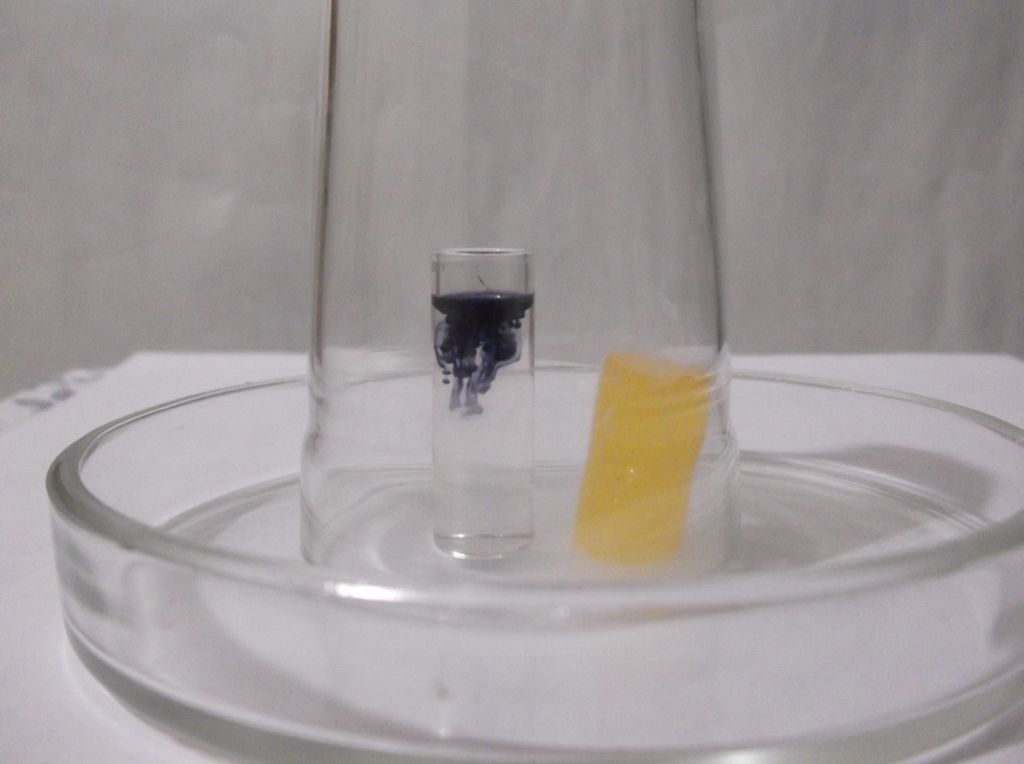

Белый фосфор (эксперименты) ч.1
White phosphorus (experiments)
Белый фосфор и озон
White phosphorus and ozone
http://chemistry-chemists.com/N2_2017/C ... -P5-1.html
Video

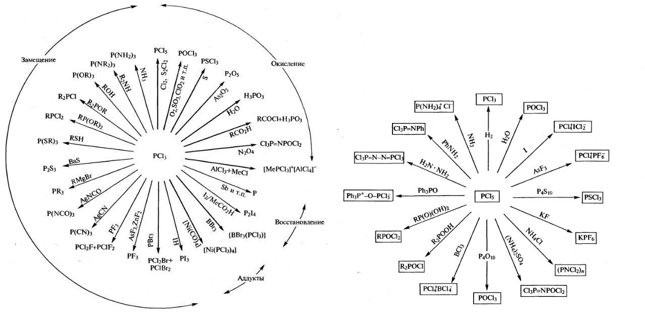

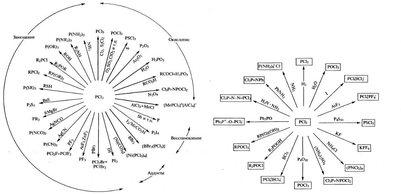

PostPosted: 16 Jun 2018 22:11

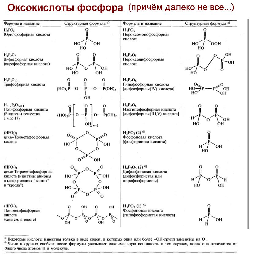

(надеюсь, украинские названия файлов не станут большой помехой, тем более, что "внутри" изображений -- по-русски. Просто не разобрался, как переименовывать ф. после закачки его на сервер)
PostPosted: 17 Jun 2018 20:26
Эх, пятихлористый фосфор, какой хороший реактив. Столько всего хорошего из него можно сделать :)
И хлорокись тоже ничего, сколько я ее перевел на фенилфосфаты и всякие красители-индикаторы...
А вот с треххлористым почти не работал.
