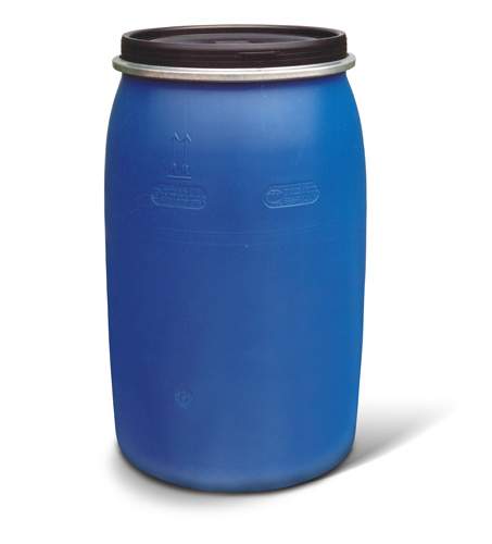

Для травления керамики хочу в 200 литровой пластикокой бочке приготовить раствор плавиковой кислоты 5% или 10%
по справочнику время травления керамики такой концентрацией около 1,5-2 часа. Хоту узнать выделяетчся ли что либо вредное, при травлении керамики, а так-же насколько опасна 5-10 процентная плавиковая кислота? (нужна ли вентиляция итд)
а так-же при травлении, после погружения деталей нужно ли закрывать бочку на время травления или можно оставить на эти 1,5-2 часа в открытом виде?
после травления детали возможно ли повторное использования этого раствора? если да, нужно ли фильтровать, добавлять что либо?
5-10% процентная втористоводородная кислота испаряется при комнатных условиях?
фото полиэтиленовой бочки, подойдёт ли такой материал для 5-10 процентной плавиковой кислоты (нужно ли искать бочку другого цвета, с какой-нибудь специальной маркировкой итд)?

Полиэтилен для плавиковой кислоты подойдет вполне (за исключением тех случаев, когда идет бурная реакция с разогревом).
Опасность представляют пары фтороводорода. Бочку нужно обязательно накрывать (но не плотно), вентиляция должна быть хорошей желательна вытяжка над самой бочкой - чтобы пары не попадали в помещение.
Избыток фтора поражает зубы, а сама плавиковая кислота (даже разбавленная) причиняет глубокие и болезненные ожоги.
Раствор можно использовать до тех пор, пока он не потеряет активность (перестанет травить керамику). После этого он не только бесполезен, но и опасен - в нем будет гексафторкремниевая кислота и ее соли.

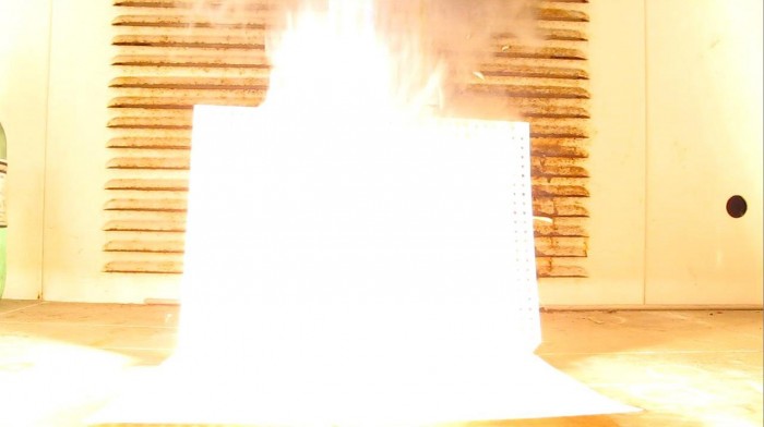

Магний и тефлон
http://chemistry-chemists.com/N5_2012/P ... -P8-1.html

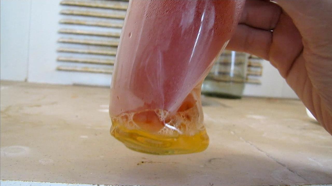

Растворение кремния в смеси плавиковой и азотной кислот
http://chemistry-chemists.com/N5_2012/P ... -P9-1.html
