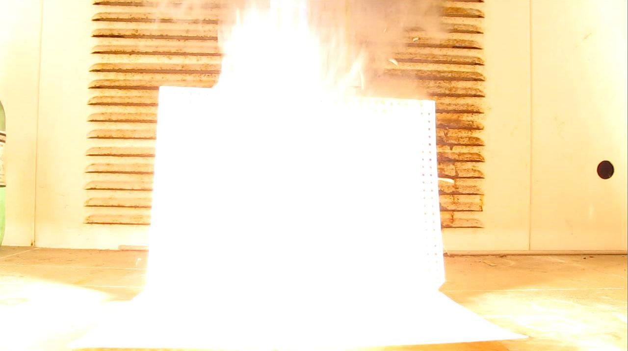

Заснял реакцию тефлона с магнием. Сначала я взял кулек с надписью "тефлон", который остался от предшественника. В кульке был белый, грубодисперсный порошок, который прилипал к поверхностям за счет электризации. Похоже на тефлон, но меня "мучили смутные сомнения..."
Напилил напильником 1 г порошка магния и смешал с 1 г порошка тефлона. Смесь положил на бумажку, под которой была керамическая плитка. Пытался поджечь газовой горелкой - эффект нулевой. Даже магний практически не горел. Вывод простой: это был не тефлон, а что-то вроде полипропилена. Плохо было то, что я никогда реакцию магния с тефлоном не видел.
Была еще одна баночка - на этот раз с тефлоновой стружкой (также досталась по наследству). Посмотрел - с виду тефлон. Попробовал поведение в пламени, судя по описаниям - тефлон. Поскольку видеть "в живую", как ведет себя ведет тефлон в пламени, не приходилось, отрезал кусочек тефлоновой пластинки и также внес в пламя. С виду поведение обеих образцов было идентично (о действии пламени на тефлон будет сказано в конце статьи).
Стружку чуть измельчил ножницами. Взял полграмма магния и столько же тефлона, смешал, поместил в железную крышечку (от пивной бутылки), поджег. При контакте смеси с пламенем началось потрескивание, смесь почти сразу вспыхнула ярким белым пламенем. Когда вспышка угасала, она стала желтой, образовались хлопья сажи, но не много. В крышечке остались черный углерод и белый фторид магния.
Таким образом, эксперимент получился только со второго раза.

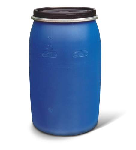

 Post subject: Плавиковая (Втористоводородная кислота) 5%-10% насколько опа
PostPosted: 19 Oct 2012 21:40
Joined: 19 Oct 2012 21:36
Доброго времени суток! рад регистрации на этом форуме, до этого часто читал, но ответ на данный вопрос не нашел.
Прошу откликнуться специалистов.
Для травления керамики хочу в 200 литровой пластикокой бочке приготовить раствор плавиковой кислоты 5% или 10%
по справочнику время травления керамики такой концентрацией около 1,5-2 часа. Хоту узнать выделяетчся ли что либо вредное, при травлении керамики, а так-же насколько опасна 5-10 процентная плавиковая кислота? (нужна ли вентиляция итд)
а так-же при травлении, после погружения деталей нужно ли закрывать бочку на время травления или можно оставить на эти 1,5-2 часа в открытом виде?
после травления детали возможно ли повторное использования этого раствора? если да, нужно ли фильтровать, добавлять что либо?
5-10% процентная фтористоводородная кислота испаряется при комнатных условиях?
фото полиэтиленовой бочки, подойдёт ли такой материал для 5-10 процентной плавиковой кислоты (нужно ли искать бочку другого цвета, с какой-нибудь специальной маркировкой итд)?

 Post subject: Re: Плавиковая (Втористоводородная кислота) 5%-10% насколько
PostPosted: 19 Oct 2012 22:15
5-10% процентная втористоводородная кислота испаряется при комнатных условиях?
Можно для начала посмотреть
viewtopic.php?f=21&t=2518
http://chemistry-chemists.com/N4_2012/P ... -P1-7.html
PostPosted: 20 Oct 2012 00:30
Posts: 69306
Полиэтилен для плавиковой кислоты подойдет вполне (за исключением тех случаев, когда идет бурная реакция с разогревом).
Опасность представляют пары фтороводорода. Бочку нужно обязательно накрывать (но не плотно), вентиляция должна быть хорошей желательна вытяжка над самой бочкой - чтобы пары не попадали в помещение.
Избыток фтора поражает зубы, а сама плавиковая кислота (даже разбавленная) причиняет глубокие и болезненные ожоги.
Раствор можно использовать до тех пор, пока он не потеряет активность (перестанет травить керамику). После этого он не только бесполезен, но и опасен - в нем будет гексафторкремниевая кислота и ее соли.
PostPosted: 20 Oct 2012 11:31
Если судить по запаху, разбавленная плавиковая летуча, в отличие от соляной. Вытяжка обязательна, а по нормам охраны труда для работы с плавиковой кислотой требуется отдельное помещение.

Магний и тефлон
http://chemistry-chemists.com/N5_2012/P ... -P8-1.html

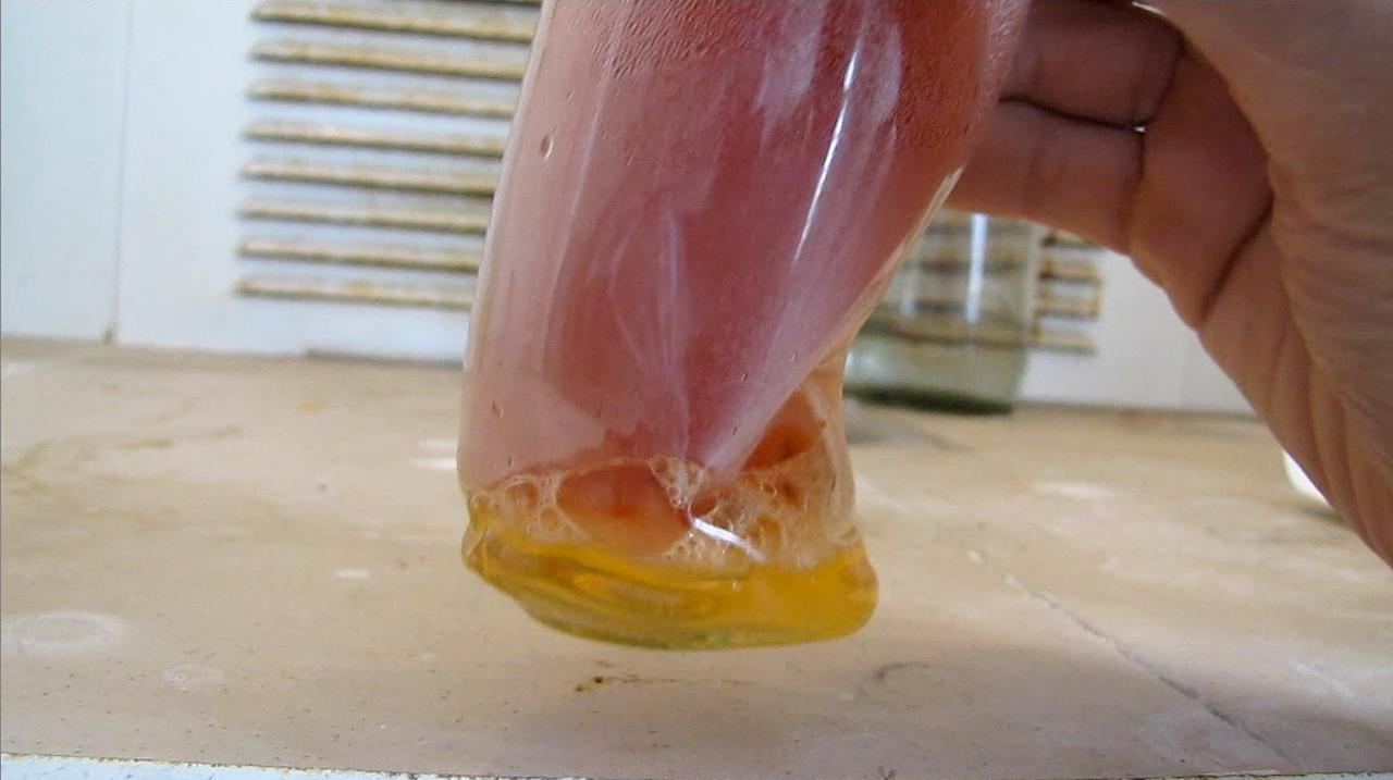

Posts: 69306
Растворение кремния в смеси плавиковой и азотной кислот
http://chemistry-chemists.com/N5_2012/P ... -P9-1.html
