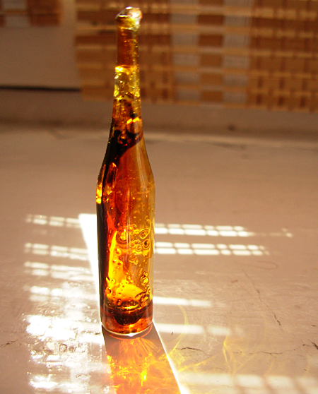

Смесь бромида калия с азотной кислотой запаял в ампулку. Видно капли выделившегося брома.

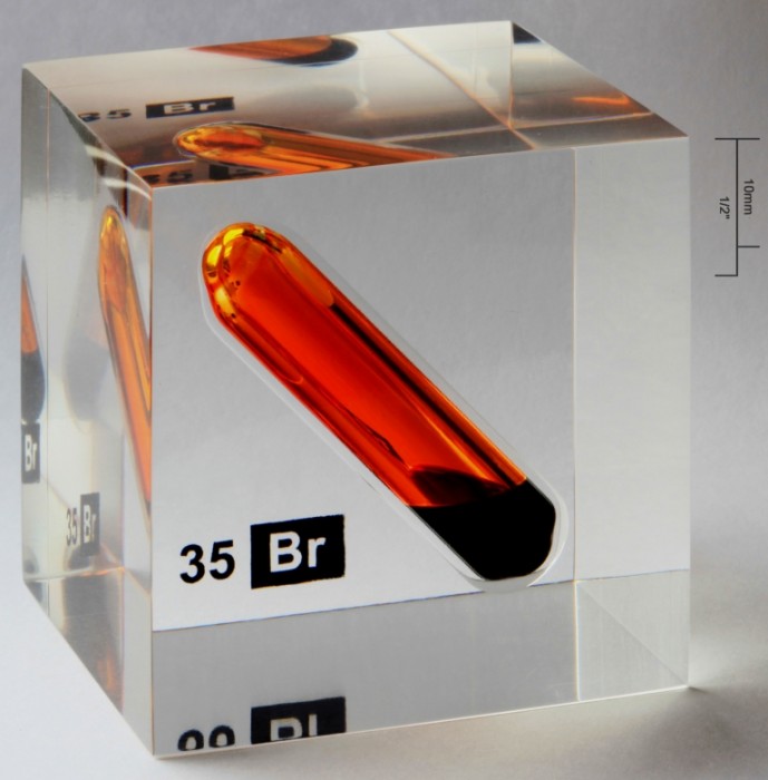

(Умно придумано: ампула с бромом заключена в прочный пластик, и вместе с тем галоген - как на ладони! Жаль, с радиоактивными э. так не прокатит :) )
 Post subject: Re: Бром, бромоводород, бромная вода, бромиды
PostPosted: 03 Jul 2013 19:05
В хрусталь - должно прокатить. ;)

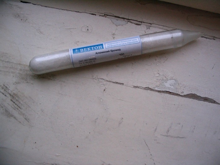

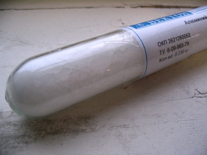

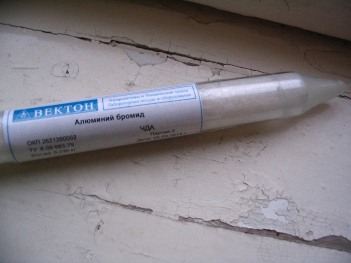

Безводный бромид алюминия.

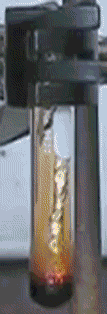

Реакция брома с алюминием
PostPosted: 06 Nov 2013 07:15
Коллега рассказывал, получал безводный бромистый алюминий в значительных количествах, причем в качестве реактора была.. 3л банка. Из тех соображений, что если лопнет, посуду не жалко. Как ни странно, банка выдержала, хотя выглядело все не менее зловеще, чем на картинке выше. И технический бром, оказывается, нужно предварительно сушить, влага в нем имеется.
