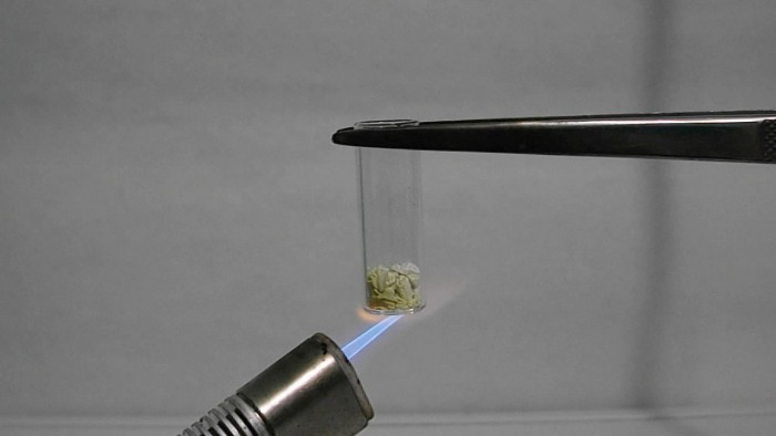

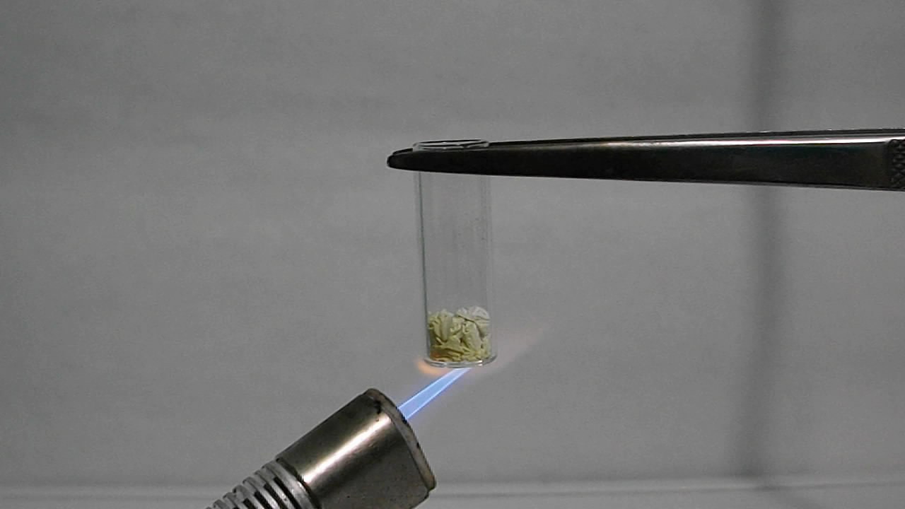

Эксперименты с титаном
Experiments with titanium
Как ведет себя диоксид титана при нагревании? - ч.1
Titanium dioxide at heating
http://chemistry-chemists.com/N2_2017/C ... -P2-1.html

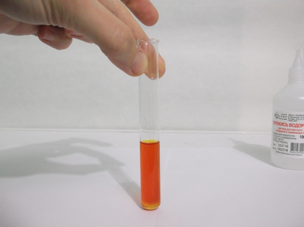

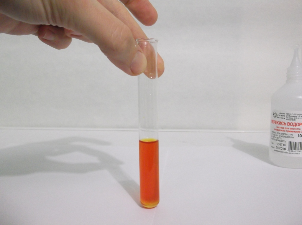

Сульфат титанила и перекись водорода [пероксидный комплекс титана (IV)] - ч.2
Titanyl sulfate and hydrogen peroxide (titanium (IV) - hydrogen peroxide complex)
http://chemistry-chemists.com/N2_2017/C ... .html#1002
Video

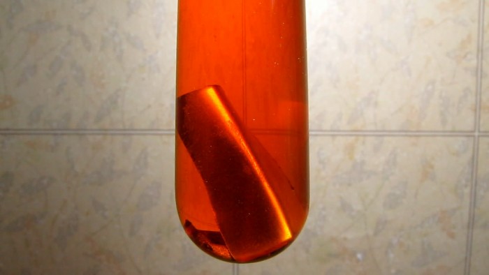

Поместил кусочки титановой проволоки в 2 пробирки
1. с конц. соляной кислотой
2. то же + пергидроль
В первой пробирке - без признаков реакции, во второй - выделение газа, желтоватый раствор и запах хлора (надышались мы с кошкой на пару). Оставил на ночь - цвет исчез (хлор улетел из раствора).
Оказалось, что растворы с 1 и 2 пробирок не дают осадок с избытком аммиака - значит, титан совсем-совсем не растворялся, даже в пробирке, от которой на всю квартиру пахло хлором!

Вообще-то титан в солянке чернеет и травится, но начало реакции зависит от "аэробности" условий, т.е. должна быть восстановительная среда.
А с пергидролем, чтобы не дышать хлором, лучше взять раствор серной.
 Post subject: Re: Титан, Цирконий, Гафний
PostPosted: 15 Feb 2017 14:50
Posts: 69126
С серной я тоже планирую, уже есть даже фотки результата этого процесса (делал коллега, я только заснял).
Качественная разница в том, что серная кислота не реагирует с пероксидом в водном растворе, соляная - реагирует. Следовательно, во втором случае не будет пероксокомплекса (разве что перекись в избытке).
Что нужна анаэробная среда для растворения титана в солянке - не знал. Думал, что наоборот.
PostPosted: 16 Feb 2017 04:22
Posts: 13589
По аналогии. Когда мне надо было снять напылённый хром со стекла, я воспользовался солянкой 1:1, а для инициализации реакции гранулу цинка привёл в контакт кратковременно.
Титановая пластинка была в солянке несколько дней в закрытой колбе, сначала почернела (гидридная подготовка под покрытие), потом стравилась почти наполовину.
Вам надо было сначала зашкурить проволочку и поместить в кислоту в закрытом сосуде.
Серная вообще-то равновесно реагирует с перекисью в некотором диапазоне концентраций с образованием надсерной, но к теме это не относится.
Раствор серной с пергидролем даёт качественную реакцию (жёлто-оранжевая) на предварительно зачищенный металлический титан и его сплавы, конкретные концентрации не помню.

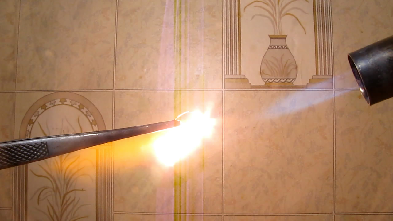

Титан в пламени - ч.3
Titanium in fire
http://chemistry-chemists.com/N2_2017/C ... -P2-3.html

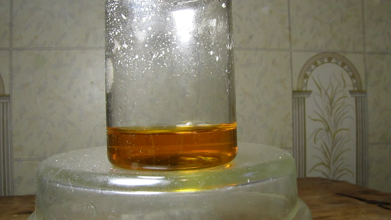

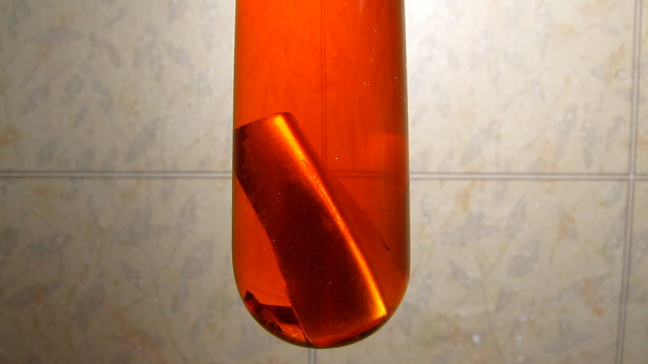

Титан, соляная кислота и пероксид водорода - ч.4
Titanium, hydrochloric acid and hydrogen peroxide
Titanium_hydrochloric-acid_hydrogen-peroxide-18[1].jpg [ 155.8 KiB | Viewed 23782 times ]
Video

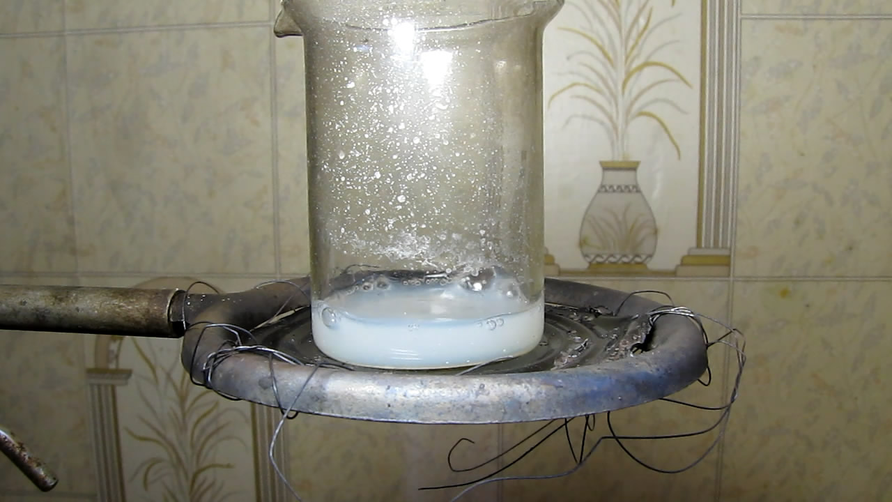

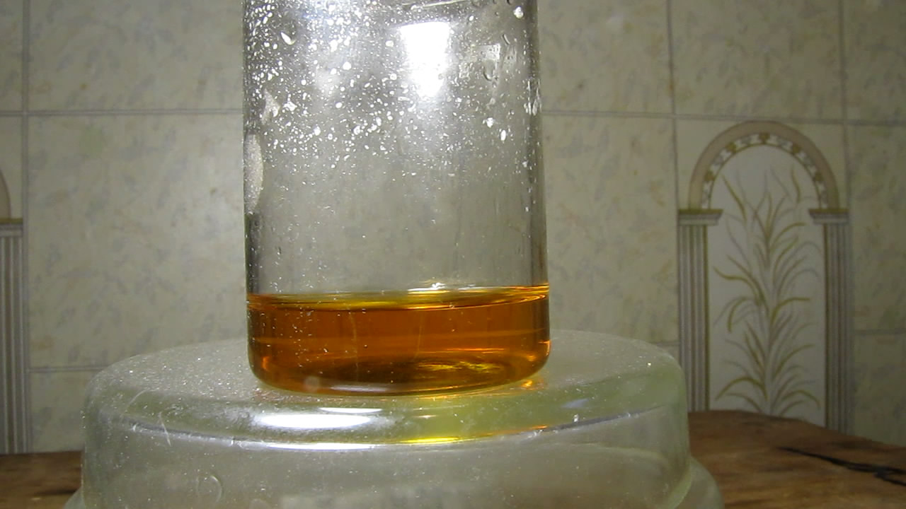

Титан, серная кислота и пероксид водорода - ч.5
Titanium, sulfuric acid and hydrogen peroxide
http://chemistry-chemists.com/N2_2017/C ... -P2-5.html
Video

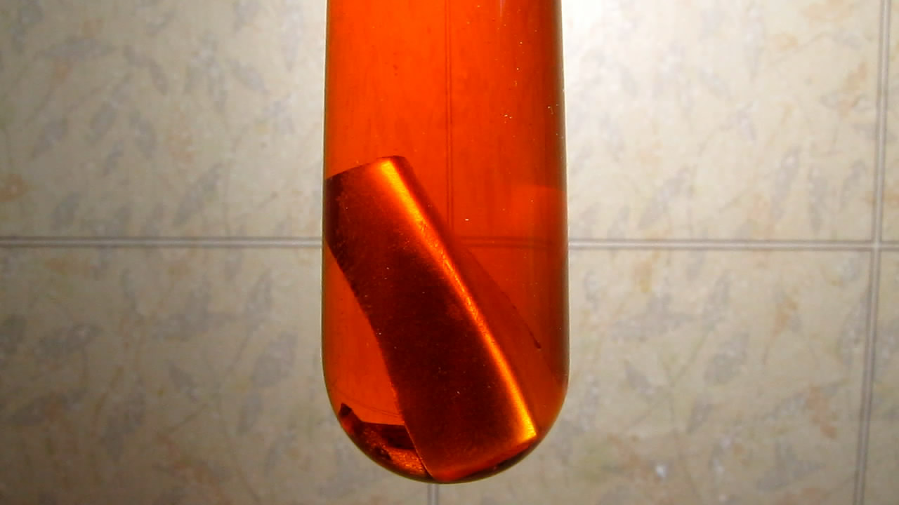

Комплекс: титан - пероксид водорода (эксперименты). Разложение комплекса аммиаком при нагревании - ч.6
Titanium - hydrogen peroxide complex (experiments). Destruction of complex by ammonia at heating
Video

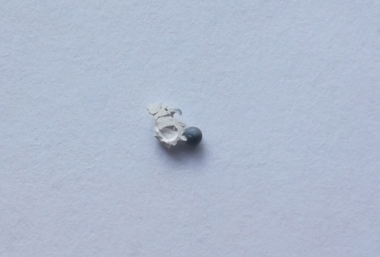

PostPosted: 07 Jun 2017 14:28

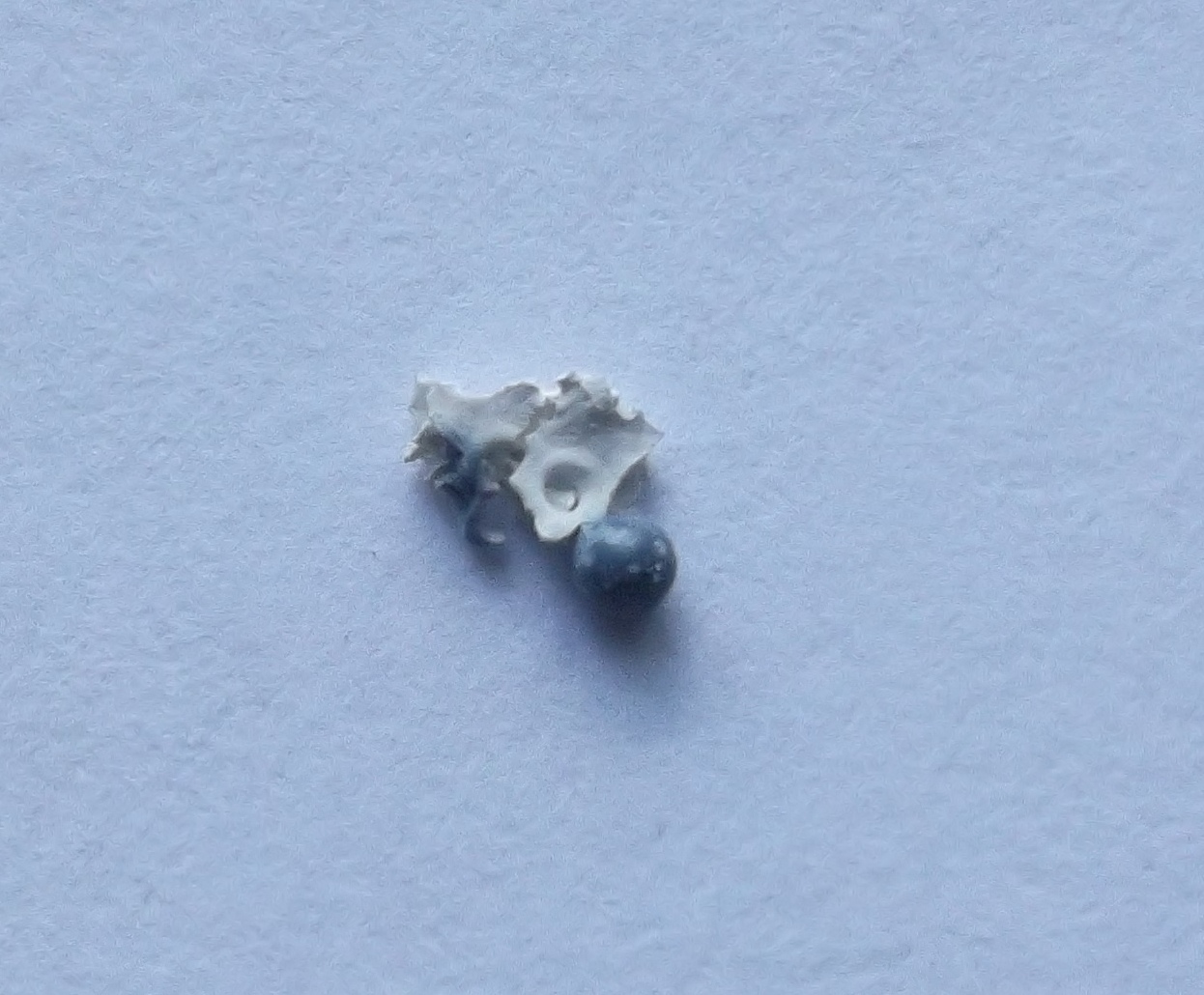

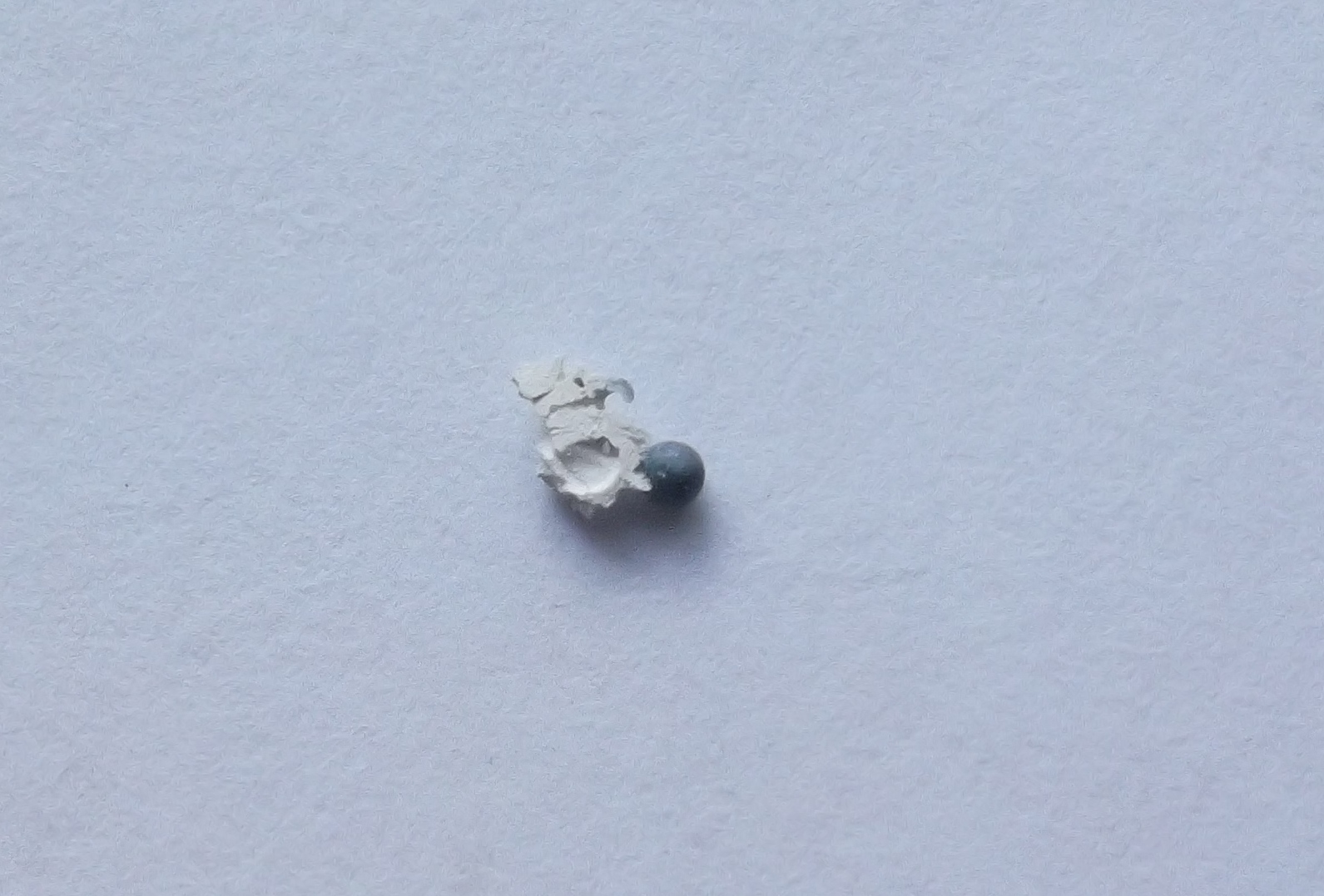

Если сплавить диоксид титана, полученный из корректора, становится серо-синим. Что дает цвет?
От примесей, наверное. Железо? Или кто его знает? :ap:
PostPosted: 07 Jun 2017 16:25
Вероятно, разлагающаяся органика частично восстанавливает диоксид титана до Ti2O3
PostPosted: 07 Jun 2017 16:51
Предварительно был хорошо прокален бутановой горелкой. Может и восстановился. :confused:
Потом внес верхнюю часть "чешуйки" диоксида титана (на кусочке проволоки) в кислородно-водородное пламя.
