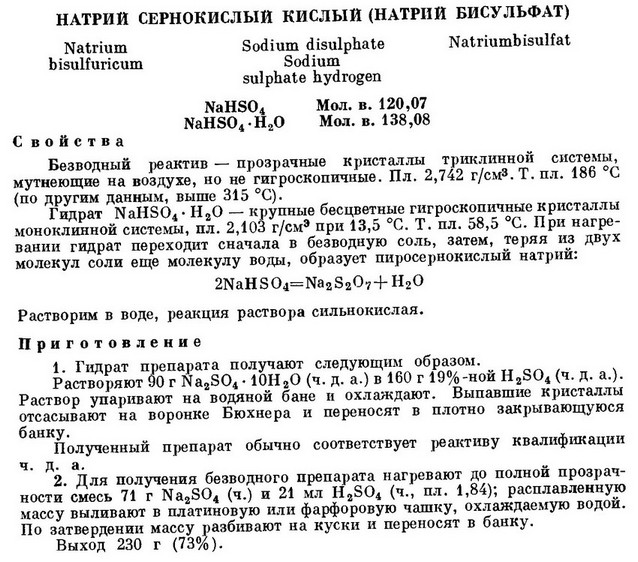

Ещё такой вопрос: нужно получить гидросульфат натрия из сульфата реакцией с серной кислотой:
Na2SO4 + H2SO4 = 2NaHSO4
Реакция идёт на холоду при действии избытка концентрированной серной кислоты (концентрацией более 60%).
Это всё ясно. Но! Как же потом избавиться от этого самого избытка серной кислоты и выделить соль в сухом виде?
Есть какие-то идеи по этому поводу?
P.S. Но вообще мне нужен пиросульфат натрия: 2NaHSO4 => Na2S2O7 + H2O, гидросульфат просто промежуточный продукт.

В статье гидросульфат берут из банки.
Смотрим Карякина-Ангелова, гидрат получается просто, безводный несколько сложнее:

Второй способ интересный - сплавили 70 г сульфата с, грубо говоря, 40 г серки, и получили 230 г продукта. Просто ядерная реакция какая-то...
О да, да! Это то что нужно! =)
А ведь это только 73% процента выход...При 100% наверное с полкило должно быть.
Ядерщики обзавидуются. Но мне все-таки кажется, что 230 г относится к первому способу.

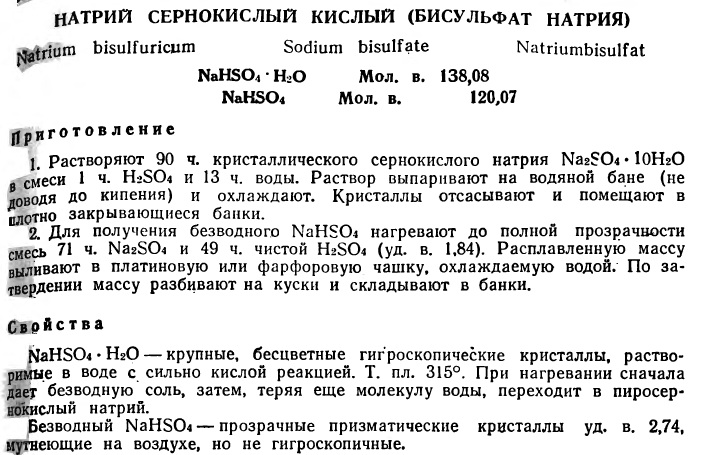

Лучше не станет. В прописи, грубо говоря, 40 г в пересчете на безводную соль + 30 г серки.
А ведь это еще одна из лучших книг. :( Правильно папаша Мюллер говорил: в наше время верить нельзя никому. На работе, если не забуду, гляну более ранние издания - ибо сие есть явный глюк научного редактора.

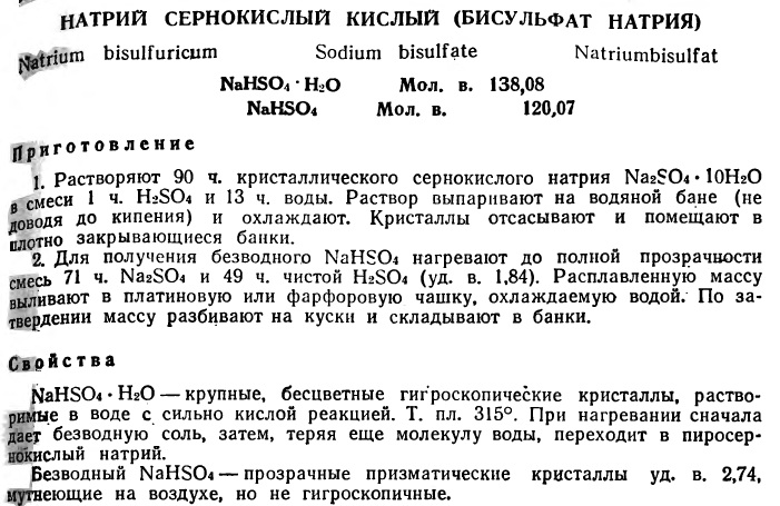

PostPosted: 13 Mar 2013 13:02
Карякин 1947 года советует смешивать части а не граммы, так что выход не указан :(

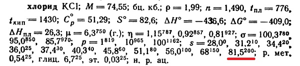

Ну, при 200 С можно:
