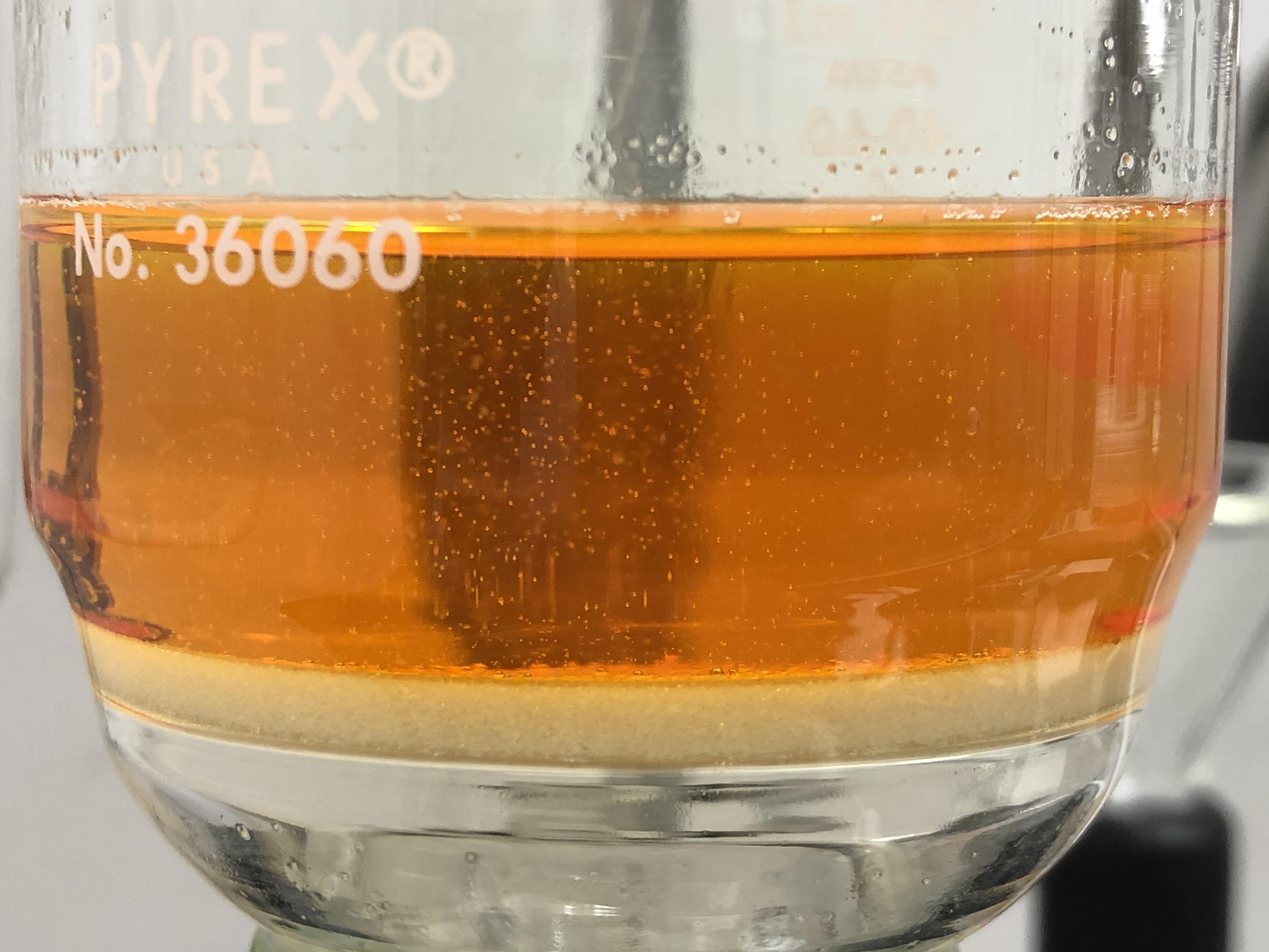

Растворение порошка золота в царской водке / Aqua regia dissolving gold powder
https://www.reddit.com/r/chemistry/comm ... ld_powder/
Недавно делал то же самое (только в другом масштабе): какое
File comment: сов падение

Осажденное золото похоже на горчицу или на мелкий железистый песок. Это я знал. Есть даже термин "золотой песок".
Но что осажденное серебро при промывке напоминает цементное тесто - это для меня новость. Раньше часто получался черный порошок, иногда - блестящие иглы или зеркало на поверхности стекла. Была даже серая масса, но тогда у меня аналогии с бетоном не возникло - ее было мало.
________
Но и это не все аналогии. Хлорид серебра очень похож на творог - как в растворе, так и на фильтре. Мимо воли вспоминаешь термин "творожистый осадок".

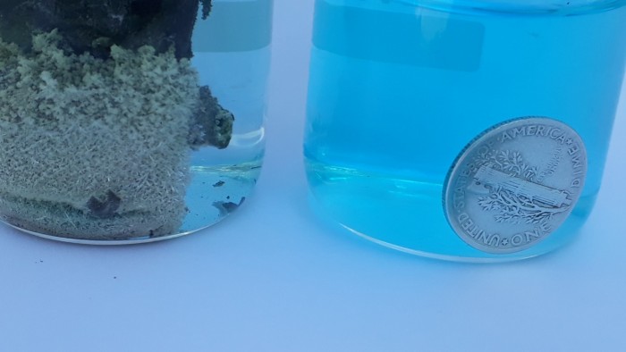

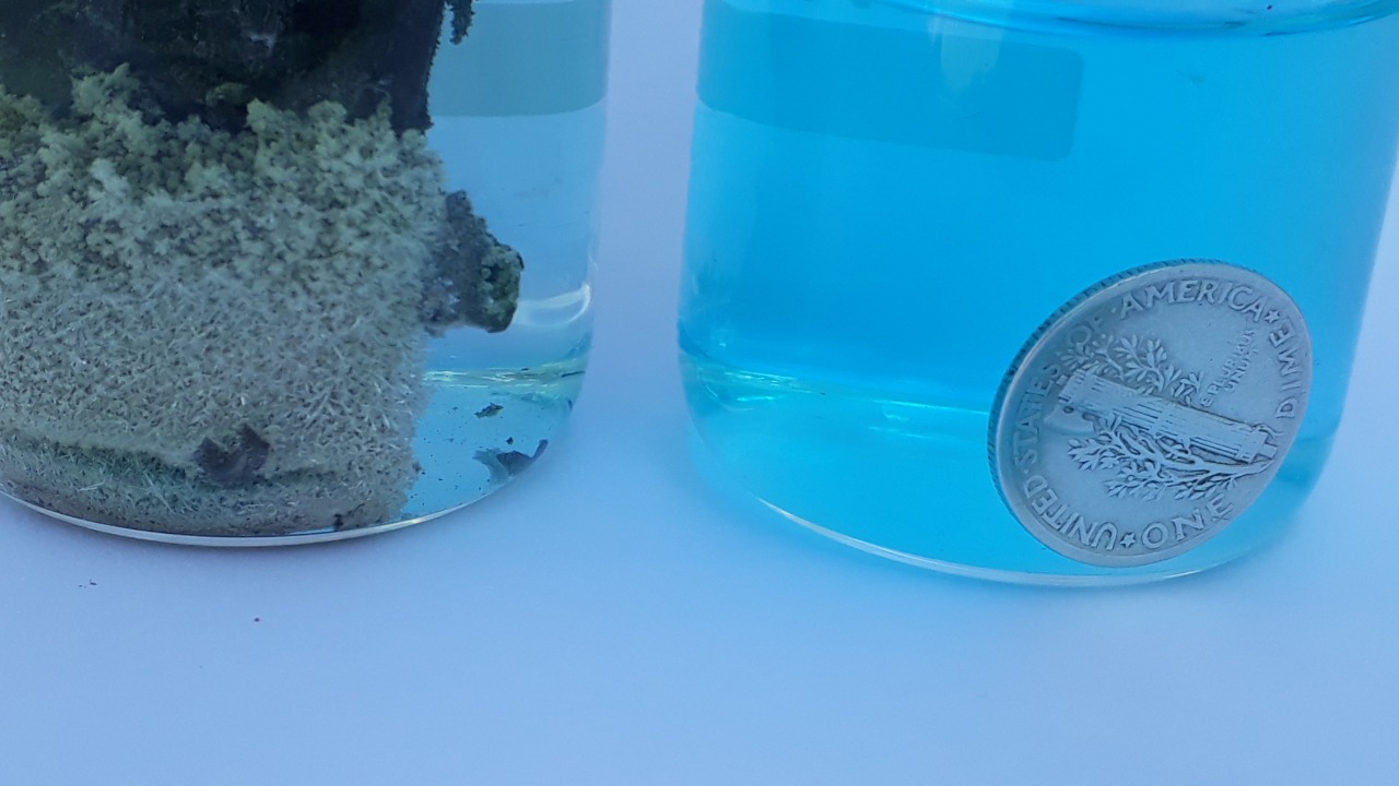

Медная пластина в растворе ионов серебра и серебряная монета в растворе ионов меди II
Copper plate in a silver ion solution and a silver coin in a copper II ion solution

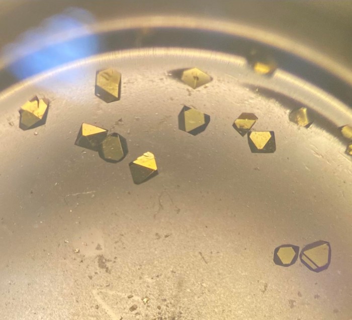

Кристаллы нового комплекса родия (выращены для РСА - рентгеноструктурный анализ)

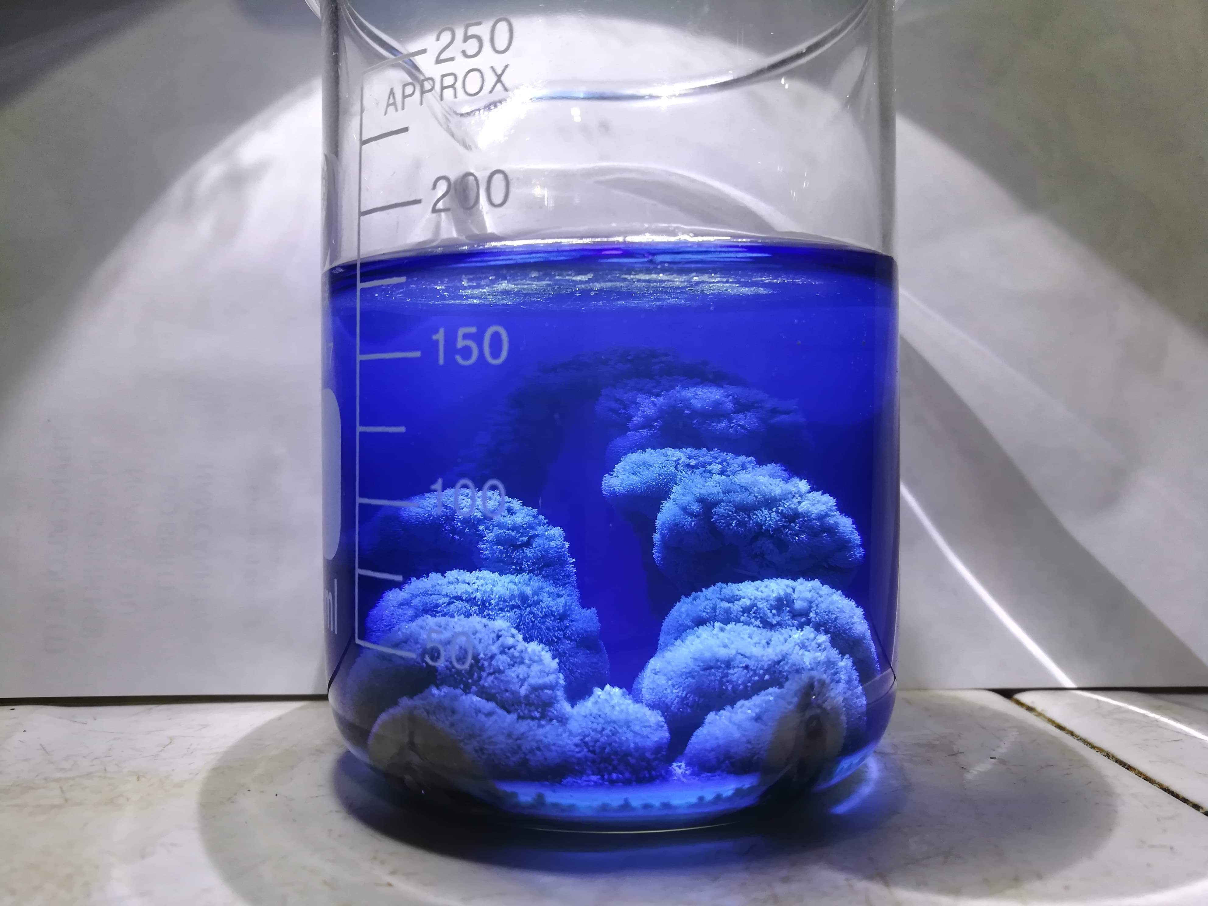

Наночастицы серебра (коллоидные растворы серебра)

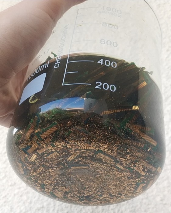

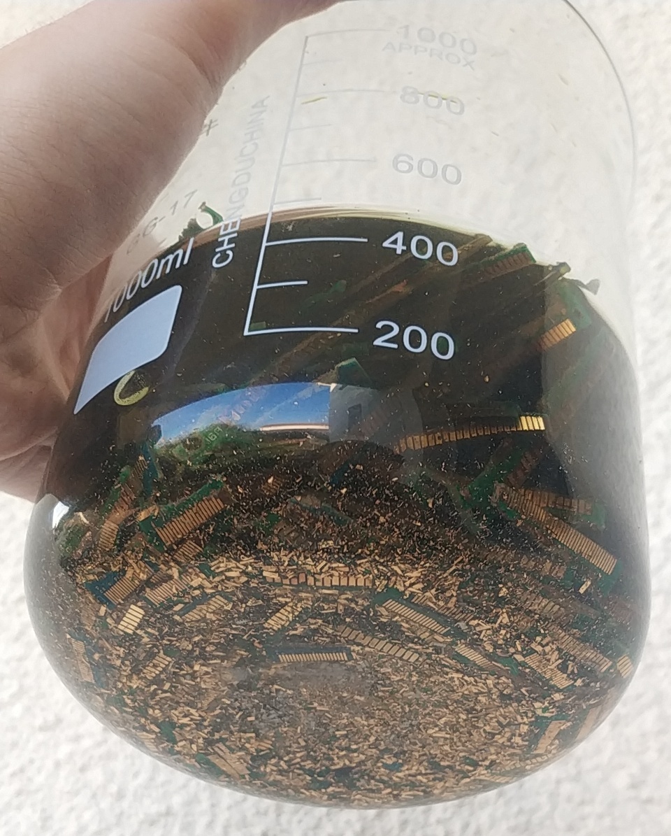

Золото, извлеченное из контактов старых планок компьютерной памяти
Pure gold obtained by recycling gold fingers from 165 RAM sticks
http://chemistry-chemists.com/N4_2021/C ... -P5-1.html

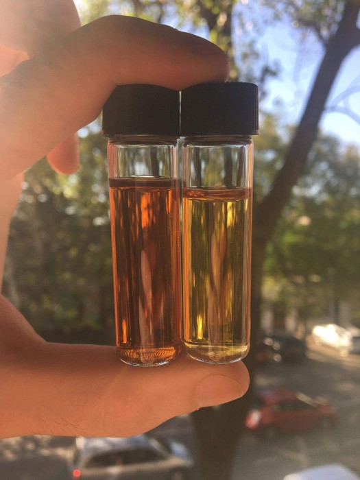

Potassium dibromodichloropaladate K2[PdBr2Cl2] and tetrachloropaladic acid H2[PdCl4]
I just dissolve PdCl2 in KBr and HCl
