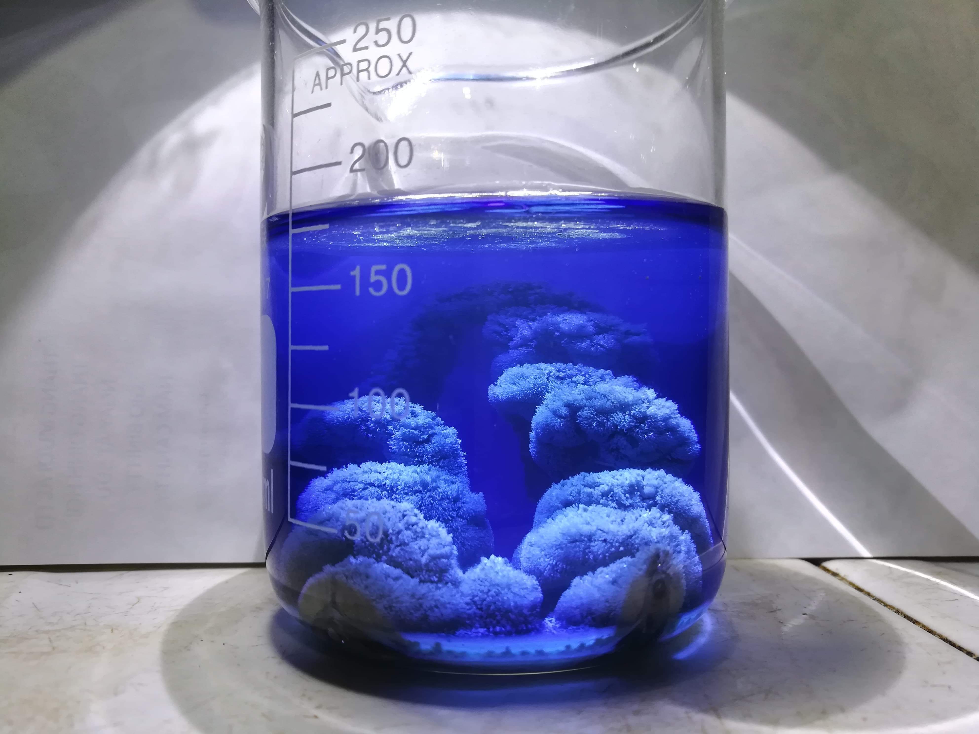

Медная пластина в растворе ионов серебра и серебряная монета в растворе ионов меди II
Copper plate in a silver ion solution and a silver coin in a copper II ion solution

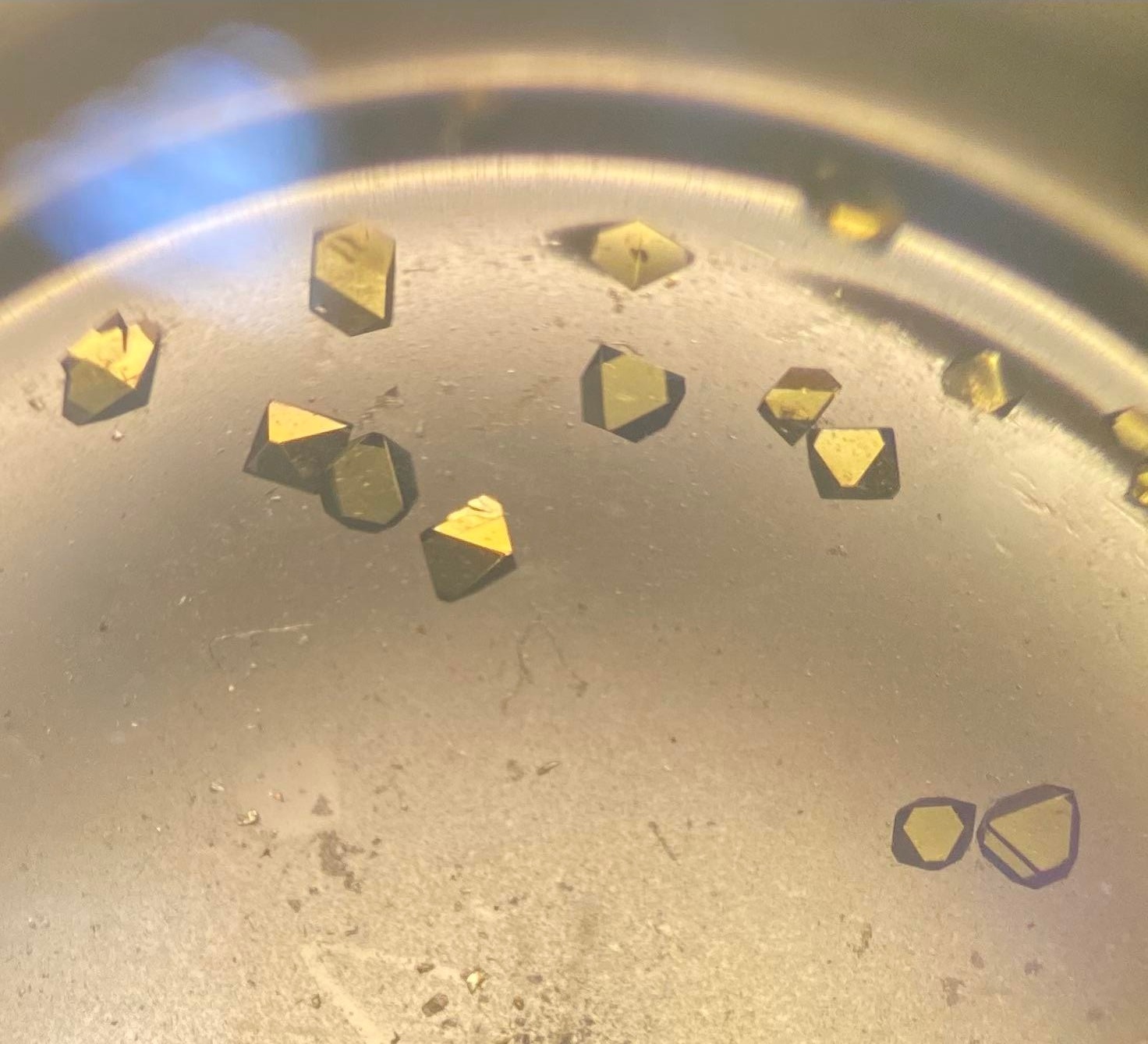

Кристаллы нового комплекса родия (выращены для РСА - рентгеноструктурный анализ)

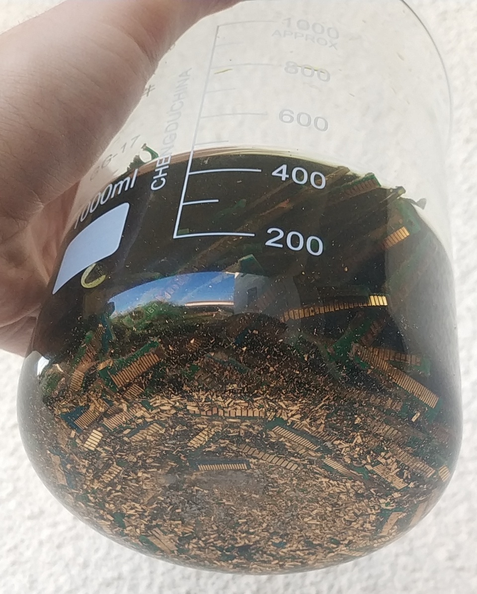

Золото, извлеченное из контактов старых планок компьютерной памяти
Pure gold obtained by recycling gold fingers from 165 RAM sticks
http://chemistry-chemists.com/N4_2021/C ... -P5-1.html

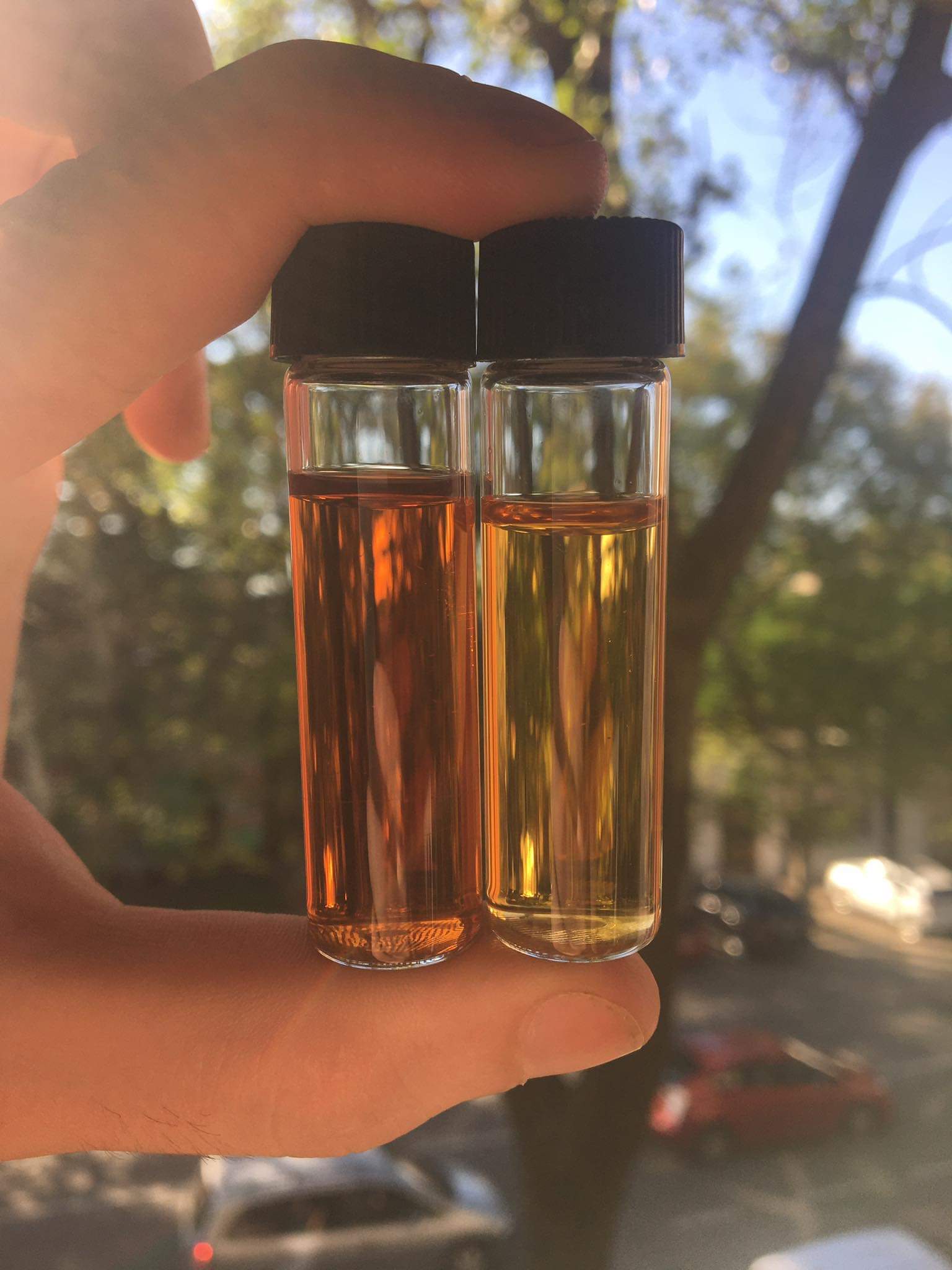

Potassium dibromodichloropaladate K2[PdBr2Cl2] and tetrachloropaladic acid H2[PdCl4]
I just dissolve PdCl2 in KBr and HCl
