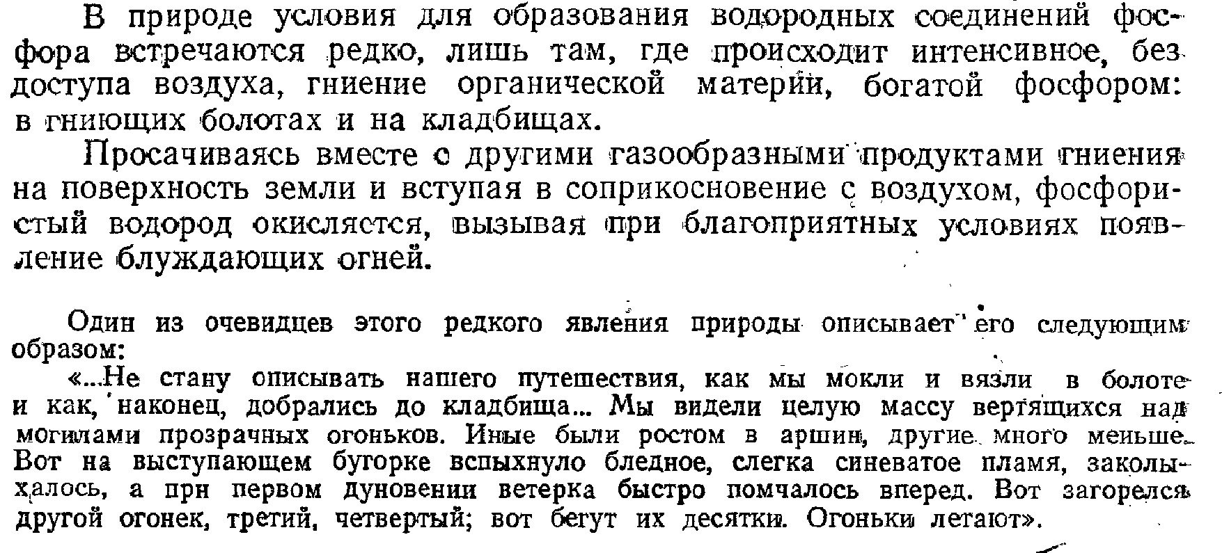

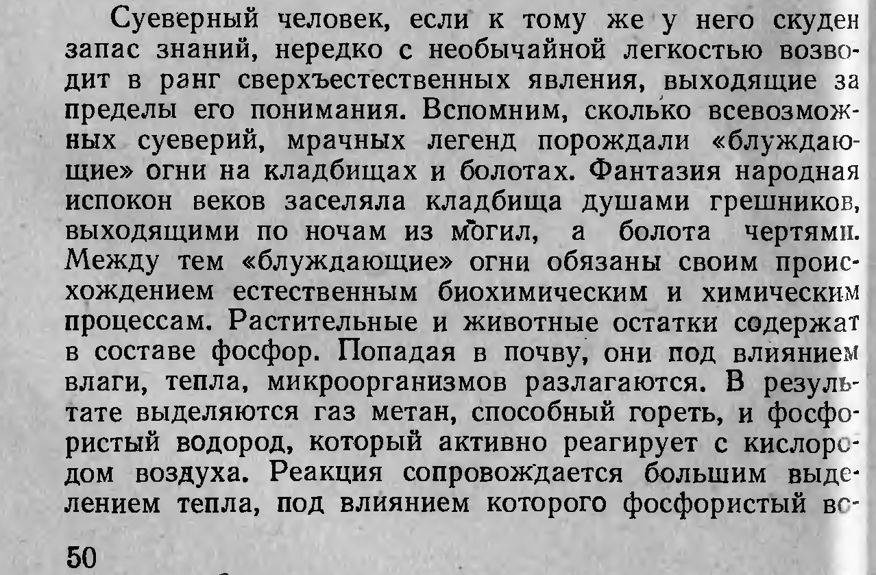

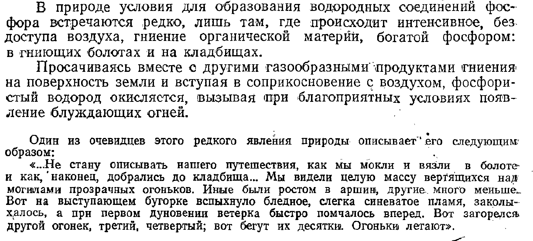

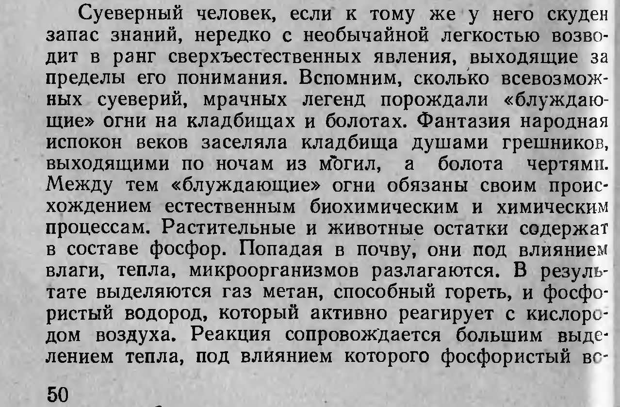

PostPosted: 17 Dec 2011 13:46
Традиционное объяснение блуждающих огней (из книги Никулин Ф Чудеса подлинные и мнимые)

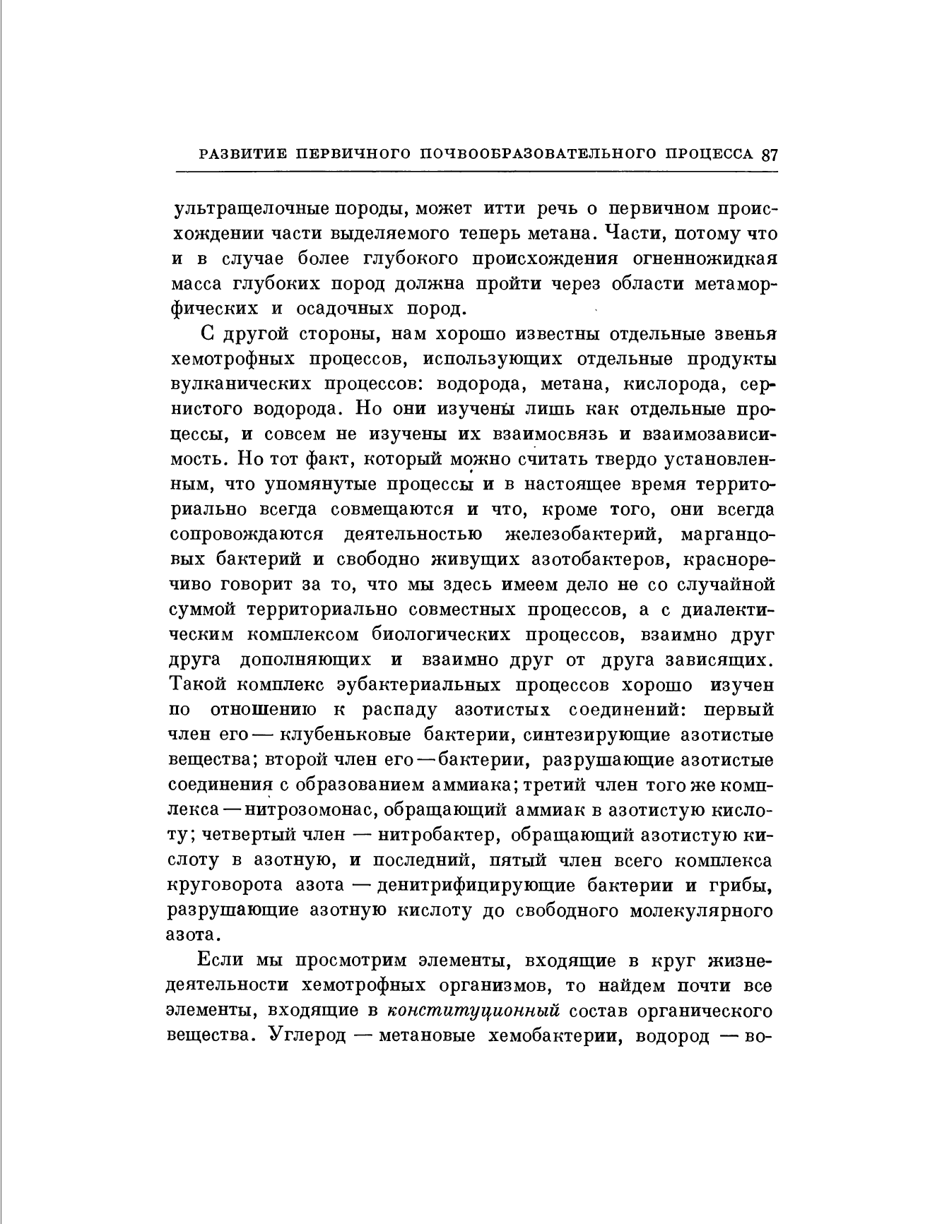

Вильямс В.Р. Избранные сочинения т 1. Работы по почвоведению (1898-1931)):
Вильямс В.Р. Избранные сочинения Т.1 - 1950_089.gif [ 127.95 KiB | Viewed 38237 times ]
Вильямс В.Р. Избранные сочинения Т.1 - 1950_090.gif [ 129.89 KiB | Viewed 38237 times ]
Вильямс В.Р. Избранные сочинения Т.1 - 1950_091.gif [ 124.38 KiB | Viewed 38237 times ]
