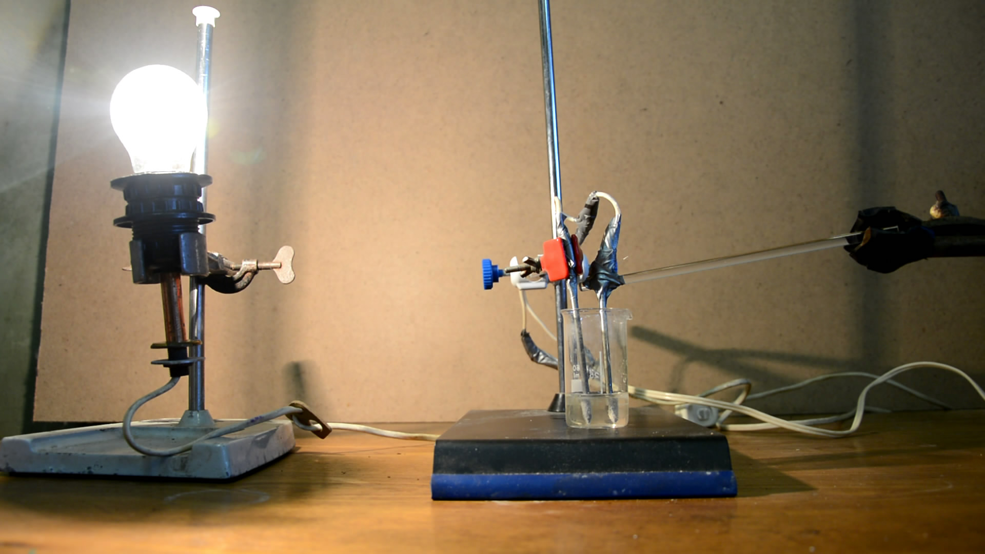

Сегодня провел несколько незапланированных экспериментов по электролизу с переменным током. Незапланированных - потому, что сначала я хотел просто заснять опыт "электропроводность растворов". Два электрода (стальной и медный) опустил в стакан с дистиллированной водой. Последовательно с электродами включил лампу на 100 ватт (220 вольт).
Сначала в стакан налил дистиллированной воды, включили ток - лампочка тускло загорелась. Не поняв своей ошибки, я начал добавлять в стакан твердый нитрат калия - первый попавшийся электролит. Лампа разгоралась все ярче.
Решил заснять аналогичный опыт с раствором хлорида натрия (взял каменную соль). Перед опытом тщательно промыл дистиллятом стакан и электроды - и уже только потом налил в стакан дистиллированную воду. Включил ток. Лампа не загорелась. Стал проверять контакты - вроде все в порядке. Тогда замкнул контакты над водой "накоротко" (с помощью отвертки с пластмассовой ручкой) - лампа загорелась. И только тогда я понял свою ошибку, которую совершил в самом начале - дистиллированная вода имеет низкую электропроводность, недостаточную для того, чтобы лампа загорелась. Если лампа в первом опыте горела и без добавки электролита - значит стакан, в который налили дистиллят, был грязным (содержал твердые растворимые соли).
Итак в стакан с дистиллятом пипеткой стал добавлять насыщенный раствор соли. Лампа загорелась: сперва тускло, желтым, потом - все ярче и ярче. Начиная с определенного момента раствор поваренной соли уже практически не вызывал повышения яркости лампы.
Опыт окончен, но я сообразил, что ячейка для демонстрации электропроводности является одновременно и ячейкой для электролиза с переменным током. Первым делом добавил еще насыщенного раствора соли (делал это осторожно т.к. боялся вскипания – описаны случаи, когда при попытке подсолить воду, в которой находился «кипятильник из двух лезвий» происходило резкое вскипание и разбрызгивание горячей воды), однако ничего страшного не произошло. Визуально выделение газа не было заметно, но когда я добавил в раствор спиртового фенолфталеина, возле обоих электродов появились малиновые зоны. К моему удивлению раствор практически не нагрелся.

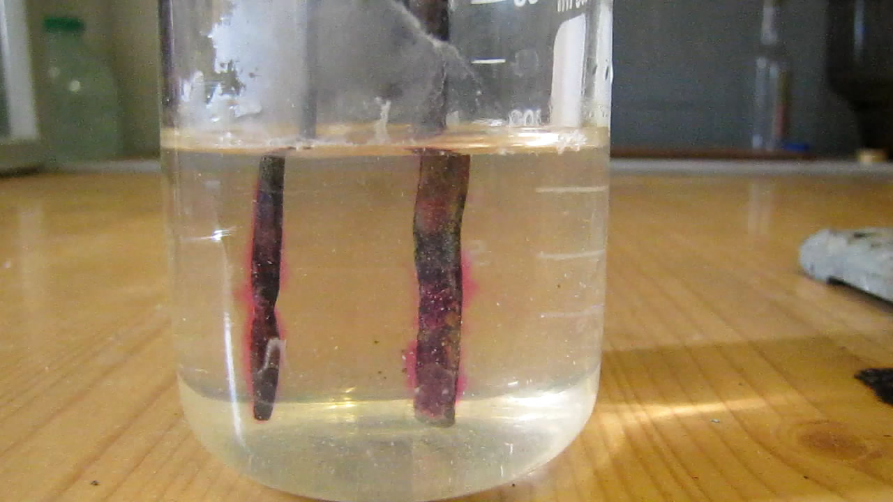

Провел аналогичный опыт с сульфатом меди. Визуально ничего не происходило (добавлять индикатор не было смысла, т.к. сульфат меди сам по себе имеет кислую реакцию). Однако когда я вынул и промыл электроды, обнаружил, что на стальном электроде села красная медь (немного, но ее было четко видно). Раствор также практически не нагрелся.

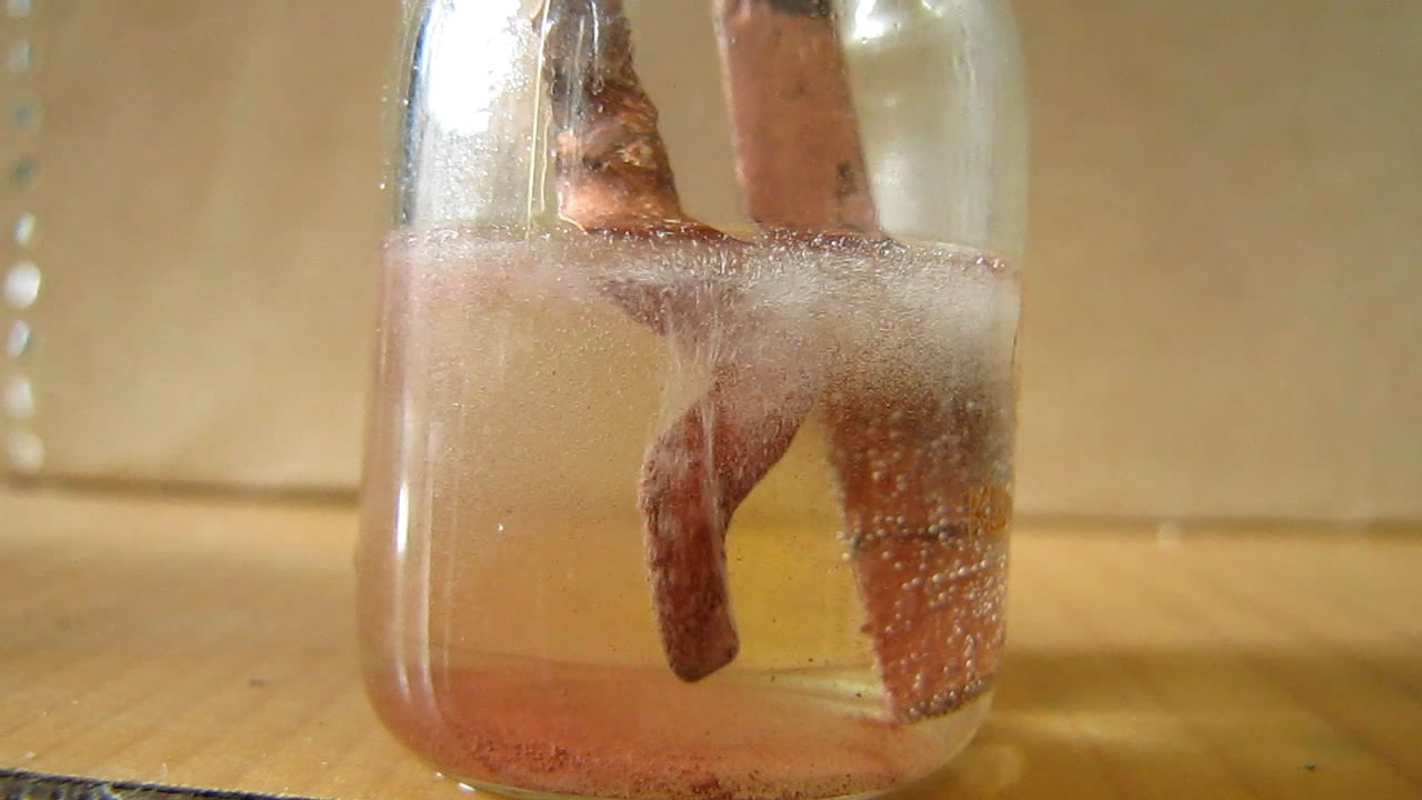

Сегодня попробовал, как ведут себя медные электроды в концентрированной соляной кислоте. Один электрод представлял собой медную пластинку, другой - расплющенную проволоку. От контакта меди с кислотой раствор слегка окрасился в желтый цвет (растворение оксидной пленки и и постепенное растворение металла).
Электроды подключил к ЛАТРу и дал напряжение 10 В. На обеих электродах началось выделение газа: на проволоке - сильное, с поверхности пластинки - сравнительно слабое. Раствор стал окрашиваться в красный цвет, образовался красный осадок (почти наверняка - мелкодисперсная медь). Проволока начала заметно разрушаться.
Минут через 10 раствор нагрелся, выделение газов значительно усилилось, запахло соляной кислотой. Опыт прекратил. Со временем жидкость расслоилась: выпал красный осадок и образовался желтый раствор (цвет хлоридного комплекса двухвалентной меди).
Чтобы промыть электроды опустил их в стакан с водой (из-под крана). На всякий случай включил ток. При напряжении 20 В с поверхности проволоки стал выделяться газ, с поверхности пластинки - тоже, но еле заметно. При 30 В выделение газа резко усилилось. БОльшее напряжение давать не стал - можно сжечь ЛАТР (а он не мой).

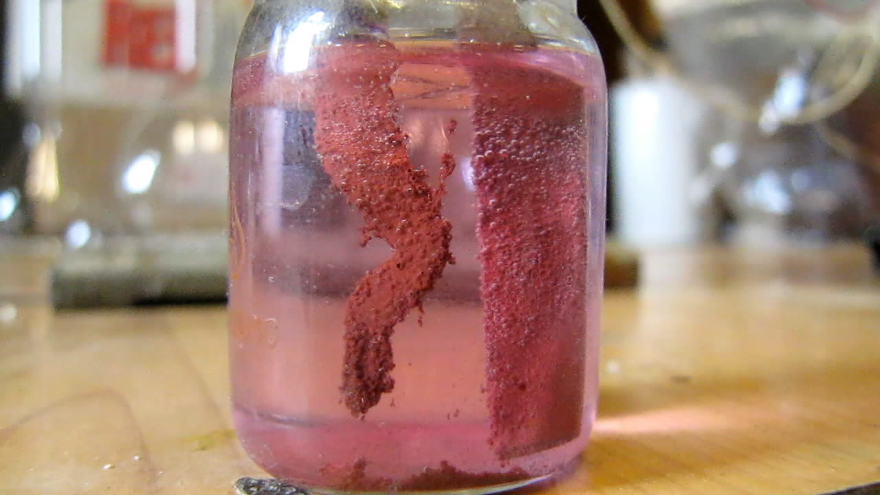

Сегодня налил в бюкс насыщенный раствор поваренной соли (профильтрованная каменная соль), опустил два электрода (те же, что и в предыдущем опыте) и дал 10 вольт (переменного тока). Первоначально не было видно изменений, но потом стало видно, что поверхность электродов стала "губчатой". Когда поднял напряжение до 20 вольт, раствор начал греться и закипать - пришлось снизить до 10 В.
Добавил раствор фенолфталеина и встряхнул - электролит стал малиновым, с электродов осыпался осадок.
Upd.
Второй опыт. Заменил электролит, электроды не промывал (чтобы не затронуть губку). Остатки фенолфталеина окрасили сперва электроды, а потом - раствор в слабо-малиновый цвет. Было заметно, как на расплющенной проволоке образуется губчатая медь, часть ее непрерывно опадала на дно. Временами на электродах выделялся газ.
Раствор грелся, но не сильно. Примерно через 5 минут прекратил электролиз, вынул электроды. Стало видно что оба они покрыты губчатой медью.
Губку стер, электролит заменил, начал третий опыт. К большой неожиданности в момент включения тока на электродах начал выделяться газ (довольно интенсивно), а раствор становился желтым. Минут через пять раствор стал непрозрачным, выделение газа продолжалось. Со временем на меньшем электроде стало видно образование медной губки (которая частично опадала).

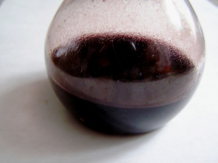

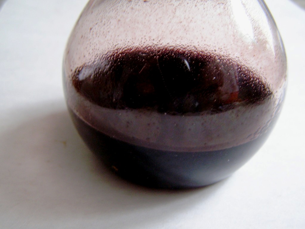

Электролиз с переменным током. Вступление ч.5
http://chemistry-chemists.com/N3_2015/C ... -P5-5.html
