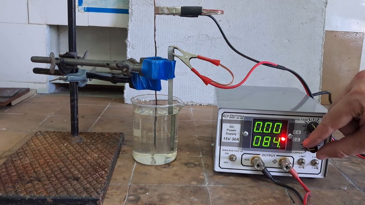

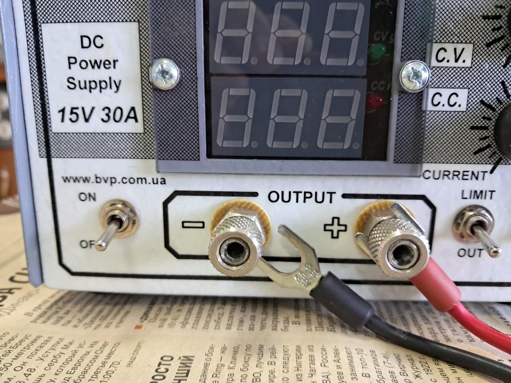

Electrolysis of hydrochloric acid (test of power supply unit) - part 7
http://chemistry-chemists.com/N1_2025/C ... .html#1003
Electrolysis_of_hydrochloric_acid_test _power_supply_unit-12.jpg [ 186.52 KiB | Viewed 16211 times ]
 Post subject: Re: Вопросы по гальванике
PostPosted: 02 Sep 2024 05:28
Posts: 13604
А из каких соображений анодом взят алюминий? Он же вентильный металл - пассивируется.
PostPosted: 02 Sep 2024 12:45
Posts: 69198
Металлический предмет подходящей формы (стержень, пластинка, толстая проволока), который был под рукой.
Было необходимо убедиться, что блок живой, желательно - поскорее, т.к. я переживал: блок не мой и не "казенный", а друга. Будут пузырьки газа - ток проходит сквозь электролит - блок работает, не будет пузырьков - проблема.
PostPosted: 02 Sep 2024 12:56
Joined: 13 Aug 2024 23:01
Posts: 50
Думаю, в первом эксперименте с водопроводной водой он и "заперся" на аноде.
Добавление соляной кислоты пассивацию частично сняло, и анодный процесс, вероятно, шел уже сложно: кислород+хлор+коррозия анода.

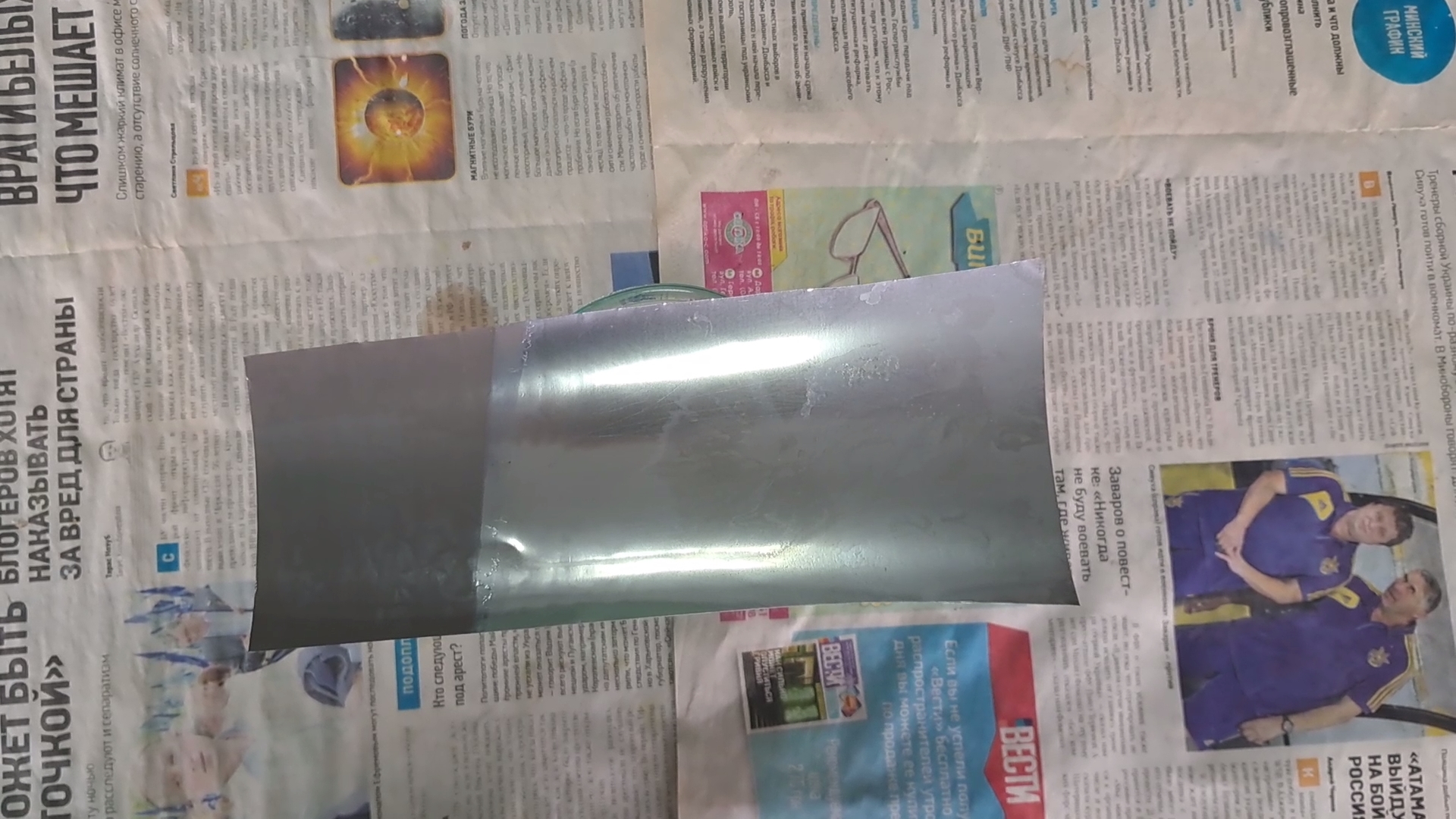

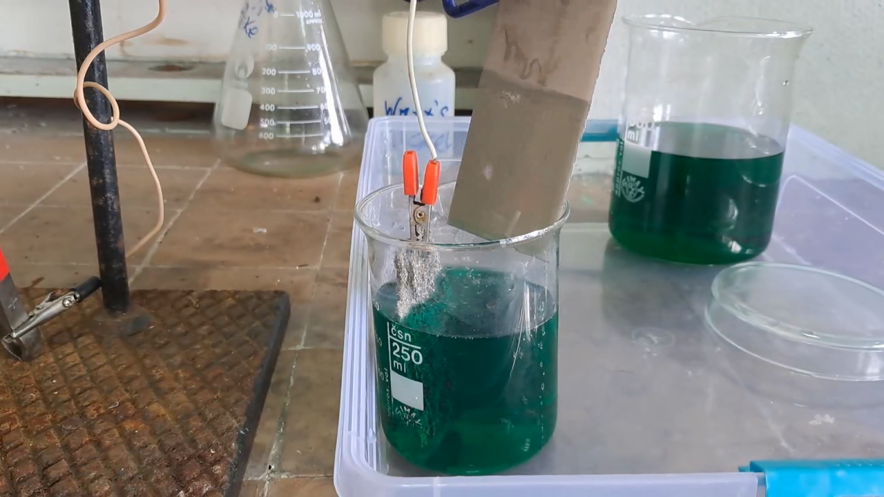

Nickel electroplating of titanium: attempt #1 (part 8) / Никелирование титана: попытка №1 (часть 8)
http://chemistry-chemists.com/N1_2025/C ... -L1-4.html

коллега успешно покрыла титан никелем - тем же способом, что и нержавеющую сталь. Зато покрыть титан медью таким путем не удалось.
Просто десь щось пішло не так (та ж проблема поганого контакту, таке буває... ).
Ніяких проблем з покриттям титану безпосередньо нікелем, міддю, цинком, кадмієм, сріблом ітд не має, просто проблеми з адгезією, як і на нержавійці.
Якщо вже надійно покрили нікель-страйком - то і з адгезією проблем не буде.
PostPosted: 09 Sep 2024 21:29
Posts: 69198
Я вже завершив цей эксперимент. Описання у процесі.
PostPosted: 10 Sep 2024 06:00
Posts: 13604
ИМХО подготовка титана под покрытия лучше всего описана в справочнике viewtopic.php?p=159263#p159263
Я пробовал описанное там хим.никелирование, успешно в качестве подслоя.
Из других мест - ещё один способ, описанный в каком-то справочнике по пайке. Если деталь нагреть до 400° под слоем порошка двухлористого олова, она покроется оловом (наверно, нужна защитная атмосфера)

Гідридну обробку пропустили. Та й травлення зайвим би не було.
У ванни нікель-страйку для титану рекомендують фториди все ж додавати... (воно навіть у ГОСТ 9.305 є, а там практично все, що написано і реально перевірити - плюс-мінус працює).
Маю думку, що як пластинку гнути - весь нікель злізе (а це ж тільки "активація" - нічим суттєвим ще не покривали).

Для испытания можно к никелю припаять проволочку и попытаться оторвать.
После нагрева примерно до 400° если покрытие не отвалилось, то держаться будет крепче, чем до нагрева
PostPosted: 13 Sep 2024 10:08
Posts: 69198
Спасибо.
Пока что я продолжать (или испытывать уже полученные покрытия) не планирую - нужно закончить другие работы. Просто положу в коробку до лучших времен.
